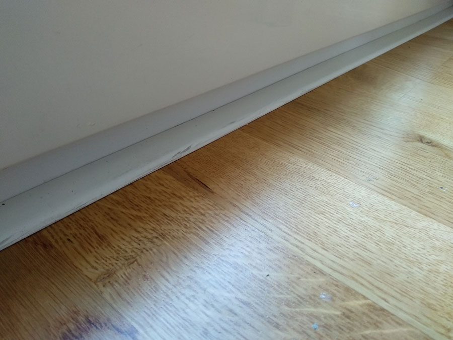

Boden ist verklebtes Parkett in Eiche und unter der Doppeltür ist eine Abschlussleiste von den Fenstern (aus Kunststoff).
s. Foto

cartridge_case schrieb:
Na, dahinter sollte doch genügend Platz sein. ;)
Wo genau ist für dich dahinter?
Die weiße Leiste die zu sehen ist, ist inkl. Rundung nur 25mm breit.
Zu hoch darf das Ganze nicht werden.
Die 10mm Kabelkanalhöhe, die ich verbaut hatte sind da eigentlich schon zu viel bzw. dass das Teil Rechteckig und nicht abgerundet ist.
Na ist das keine Sockelleiste?
Leider nein! Das ist der untere Teil vom Fenster bzw. vom Rahmen, da oder daran kann ich nichts machen.
Ich war jetzt allerdings noch los und habe 20x10mm Kabelkanäle gekauft.
Sprich ich werde die beiden Kaben oben verlegen.
Hätte ich das mit dem Boden vorher gewusst, ich bin erst später hier eingezogen, hätte ich die Kabel unten drunter verlegt und in der Wand wäre eine entsprechende Dose, auch mit RJ45 Anschlüss.
Oh verdammt. Ich dachte, das wäre ein Foto vom Boden. Sry.
Kein Problem!
Das ist leider die Sockelleiste vom Fenster, da kann ich nichts dran machen.

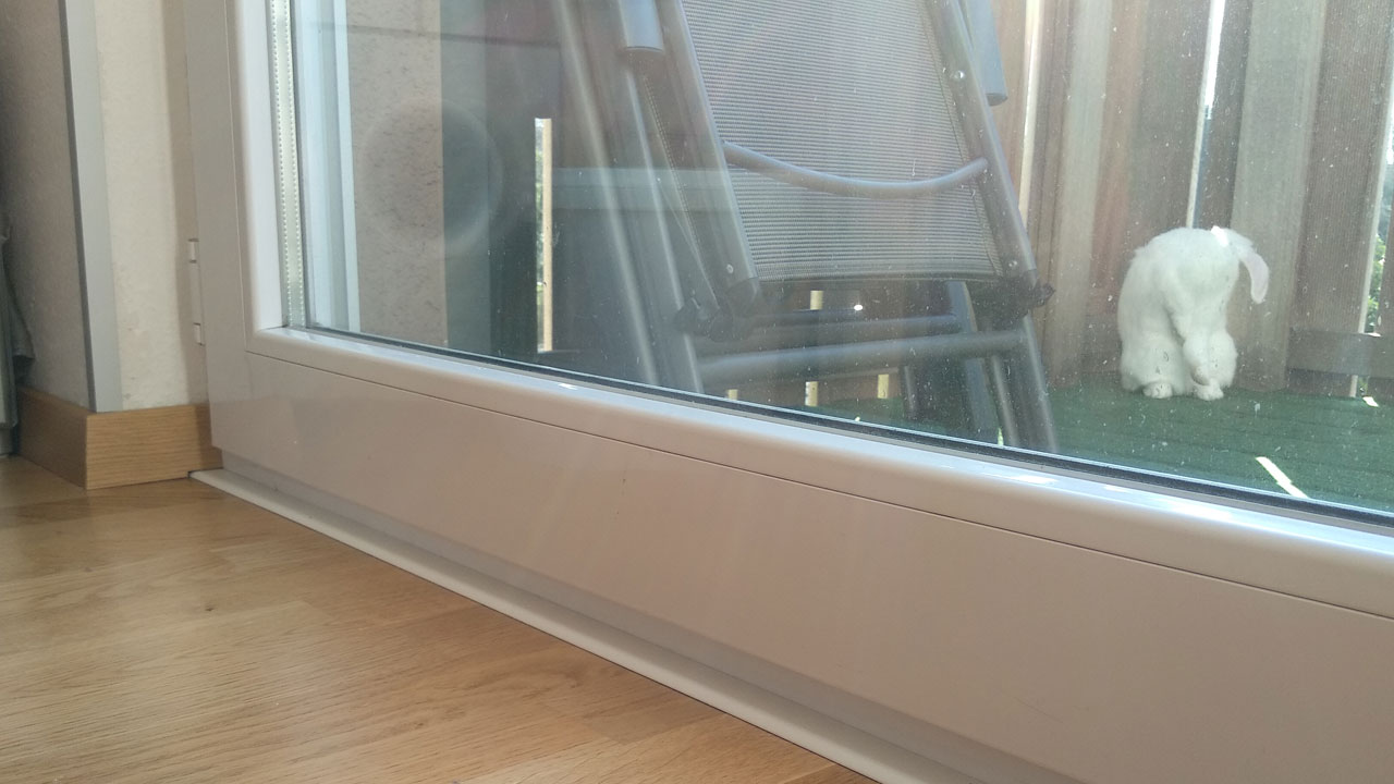

Da einige Fußleisten locker waren wollte ich sie neu befestigen.
Dabei habe ich gesehen, die Parkettfirma hat diese nur mit punktuell aufgetragenem Silikon befestigt.
Nicht gerade super Arbeit. 🤬
Jetzt schaut es so aus, das ich 1. die Fußleisten von der Wand abbekomme, 2. dahinter Platz für min. 4 Kabel habe UND
Die Sockelleiste unter dem Fenster kann ich ebenfalls abnehmen und gegen eine Alternative austauschen.
Die Wandabschlussleiste etc. darf jetzt max. 30mm hoch sein, dann ist noch genügend Platz zu den beiden Flügeltüren.
Breite sollte nicht mehr als 25mm sein und muss vorne ansteigen.
Die verlinkte Wandabschlussleiste passt von den Abmessungen.
Möglich wäre auch so eine Ausführung: https://toom.de/p/wandanschlussprofil-weiss-1106-weiss-3000-x-16-x-28-mm/7090733.
Die bei toom werde ich mir jetzt gleich noch ansehen, die bei Hornbach erst morgen.
Falls ihr jetzt noch Tipps habt höre ich sie mir gerne an.
Unter der weißen Leiste ist kein Platz, die ist lediglich auf dem Parkett aufgeklebt und verdeckt die Schnittkanten.
Hier Foto, mit dem "Verursacher 🐇" 🤣
