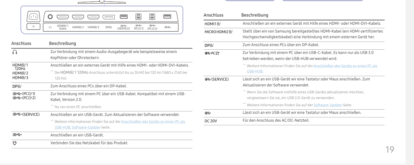

Ja, dann hat der die KVM Funktion integriert und es braucht keinen externen KVM Switch. Und nein, solche KVM Switch gibt es noch nicht.
Anzuschließen - siehe Handbuch vom Monitor. ;)
Wahrscheinlich ist es aus Sicht von Samsung gedacht, dass PC1 mit 2x HDMI 2.1 angeschlossen wird und PC2 mit 1x DP 2.1
Und dann hat er auch 2 USB Eingänge für PC 1 und PC 2.
Und er wird USB Ausgänge für deine Maus und Tastatur haben.
Sehr theoretisch könnte man 2 davon benutzen
https://kvm-switch.de/de/2-port-8k6...nbedienung-und-pc-kabel-kceve-kc-kvm8201.html
für die beiden umzuschaltenden HDMI.
Aber mir wäre kein Laptop bekannt der 2x HDMI 2.1 als Ausgang hätte.
Es wird in dem Fall also nicht umbedingt an der KVM Switch Funktion scheitern - weil im Monitor integriert - sondern daran, dass es derzeit keinen Laptop geben dürfte, der passende HDMI 2.1 oder DP 2 UBR 20 Signale bereit stellt.
Insofern wäre es natürlich gut gewesen, wenn du PC und Laptop genau benannt hättest, dann hätte man auch kurz checken können, ob die das überhaupt können.
Das Handbuch gibt doch einiges an Infos her
PC1 und PC2 sollte klar sein
An USB-Service soll dein USB-Hub mit Tastatur und Maus und X und Y
