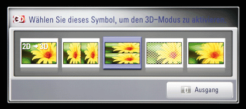

dort kann ich die position wählenn jedoch ist die vollbild anischt grau unterlegt warum auch immer
du musst das mit den 2 Bildern nebeneinander auswählen (das zweite von links)

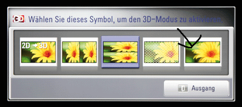

diesen Bildmodus möchte ich wählen damit ich sozusagen ein normales 3D Vollbild habe ohne eine horizontale oder vertikal e aufteilung des bildes.
aber bei mir ist diesr modus grau und nicht anwählbar warum auch immer.
ich möchte einfach nur den 3d film als normalen vollbild 3d film sehen und sonst nichts

Blaexe schrieb:
Das konnte bereits mein alter Samsung. Mein neuer Panasonic kann das ebenso ;).
eine SbS in 2D als Vollbild? Interessant...
wie gesagt, da du eine Side by Side Datei, bestehend aus 2 Halbbildern (oder wie man das nennt) hast, bleibt dir nur die Option 2 Bilder nebeneinander um 3D als Vollbild zu sehen.

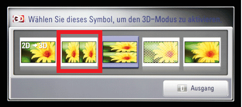

geht mein vorhaben jetzt nicht. Ist es technisch unmöglich?
nochmal ganz in Ruhe - was hast du vor?
Du möchtest eine SbS Datei in 3D wiedergeben, richtig? Wo ist dann das Problem, am TV auf SbS zu schalten, so wie oben erwähnt?
