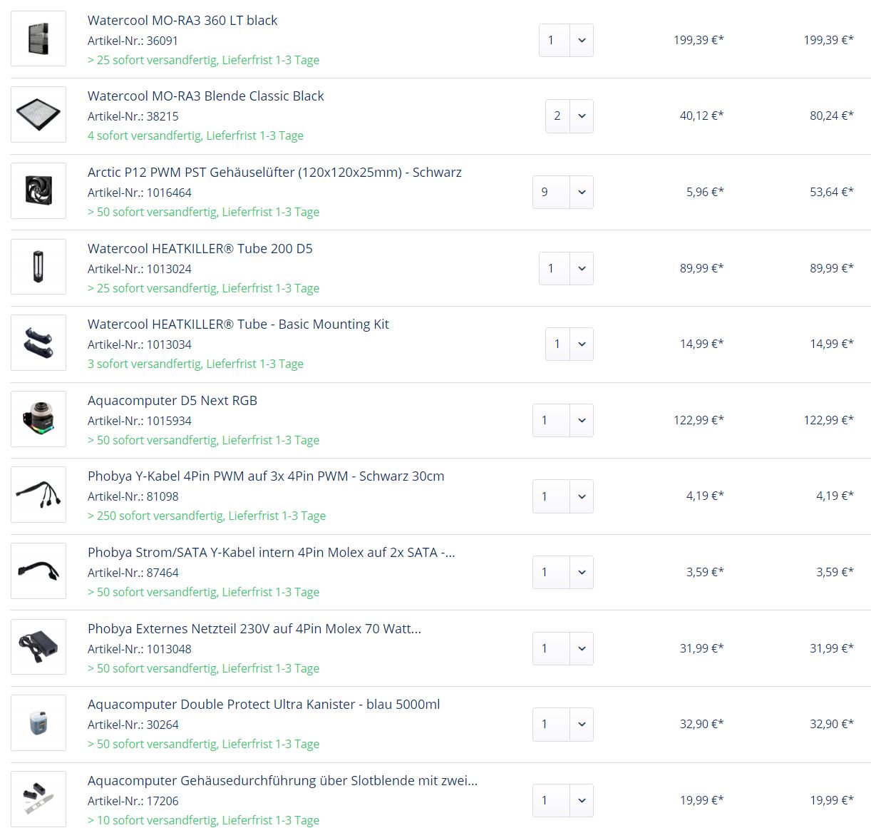

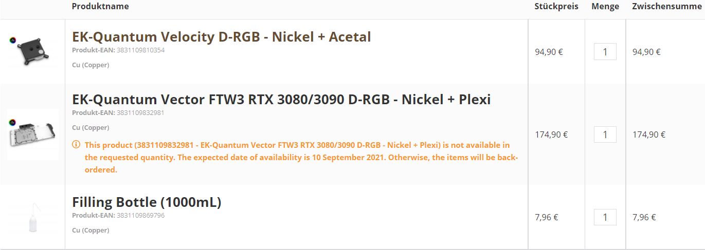

Guten Abend,
man sagt, der Mo-Ra wäre der Rolls Royce unter den WaKü-Systeme, deshalb habe mich entschlossen das Leid der zu heißen und lauten PC's zu beenden. 350-400W Abwärme der Grafikkarte lässt sich einfach nicht mehr vernünftig mit Luft kühlen. Ich musste einige Schallbrecher im Deckel und Front in meinem BeQuiet Dark Base 900 Pro mit dem Dremel entfernen, das brachte 5°C kühlere Temperatur der Grafikkarte. Jetzt hat die Grafikkarte im Schnitt 80°C(290-310W Nvidia-Experience) mit 1800mhz Chiptakt und 0,818v Spannung.
Meine Ziele:
-Lärm reduzieren
-minimales OC der GPU, ohne Erhöhung des Vcores
-5ghz@allcore der CPU(abhängig von der Chipgüte, deshalb wirklich nur optional)
-der externe Radiator sollte 10 Jahre halten
-der PC und externes Kühlsystem muss Umzugsfreundlich sein(neue Wohnung, Großputz, Hardwaretausch)
-kein Radiator/Ausgleichsbehälter/Pumpe im PC
-Radiator sollte hinter dem Sofa 3m weit weg vom PC stehen
Stückliste:
Aquatuning Shop
Caseking
EK-Shop
Ich habe bisher noch nie eine WaKü installiert. Reicht es wenn man alle Fittings handfest anzieht?
Vom Mora zum PC führen nur noch 2 Schläuche und das USB Kabel für die D5 Next.
Wenn ich meine Stromsteckerleiste einschalte, wo PC, Bildschirm, Drucker, Audioboxen und zukünftig das Phobya Netzteil, einschalte, läuft der Wasserkreislauf ehe ich den PC einschalte? Ist sowas problematisch?
Wenn ich das richtig verstanden habe, reicht die Lüfterausgangsleistung der D5 Next für die 9 Lüfter aus, die D5 Next kann man auch programmieren, dass die Lüfter erst ab einer bestimmten Wassertemperatur anspringen, das wäre ein weiterer Vorteil weil weniger Staub angesaugt wird.
Bitte korrigiert mich, falls irgendetwas nicht zusammenpasst oder ich etwas vergessen habe. Sind die klaren Schläuche im PC zu dick?
Über eure Tipps und Verbesserungsvorschläge bin ich sehr dankbar.

Gewisse dinge würde ich ändern.
Nimm den 420LT in Verbindung mit dem Mounting Bracket für 180-230mm Lüfter, dazu 4 Nocuta Cromax. Teurer Ja, aber deutlich weniger Kabelsalat und mehr Leistung.
Als Slot Blende würde ich dir diese https://shop.aquacomputer.de/product_info.php?products_id=3452 empfehlen. Der Grund ist simpel du kannst die D5 Pumpe ganz normal per S-Ata an dein Netzteil anschließen. So hast keine Probleme mit der Kabelführung.
Und du sparst dir das externe Netzteil.
Schlauch Durchmesser 16/10 sind ok bei der Größe vom Gehäuse.
https://www.caseking.de/EK-Water-Bl...kungsstecker-WAEK-1226.html?flxSmartSuggest=1
Macht das befüllen vom Kreislauf einfacher.
Du kannst die D5 sowohl an deren Display als auch an der AquaSuite Software steuern und einstellen. Über die Software geht das recht einfach, grade wenn man Kurven erstellen möchte.
Und wenn ich das so richtig überlese hast du die falschen Schnelltrenner gewählt, wenn du 2 Direkt an die Slotblende machen willst, brauchen sie das G 1/4 gewinde. Aber die anderen 2 brauchen den 16/10 Anschluss fürn Schlauch sonst klappt das net.
Reaktionen: AleXtrem und GT200b

Wenn's nicht eilig ist würde ich auch den Mo-Ra 3 420 mit Blende und 4x Noctua NF-A20 Chromax kaufen. Das hat nochmal locker 1/3 mehr Kühlfläche.
Ich habe noch nie von einem kaputtem Mo-Ra gehört, der nicht mutwillig zerstört wurde.
Der wird u.A. auf 5 bar Druck getestet. Für WaKü ist das so overkill, dass mir die Worte fast fehlen.

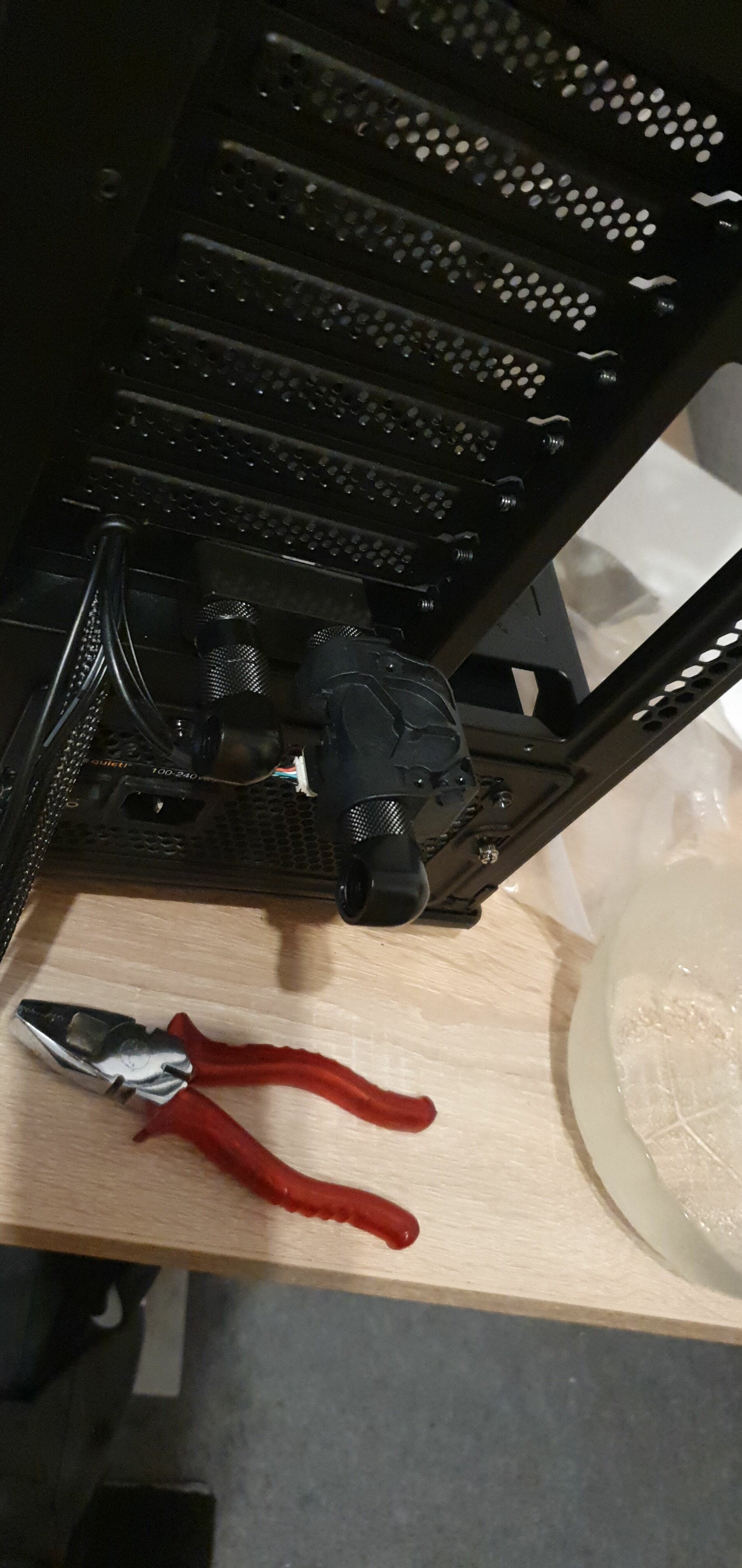

Falls du die Fittinge mit der roten Kombizange anziehst kann es unter umständen sinnvoll sein das man dazwischen einen lappen packt um Kratzer etc zu vermeiden.
Ach das war ja ein anderer User, ich lass das aber dennoch mal stehen.

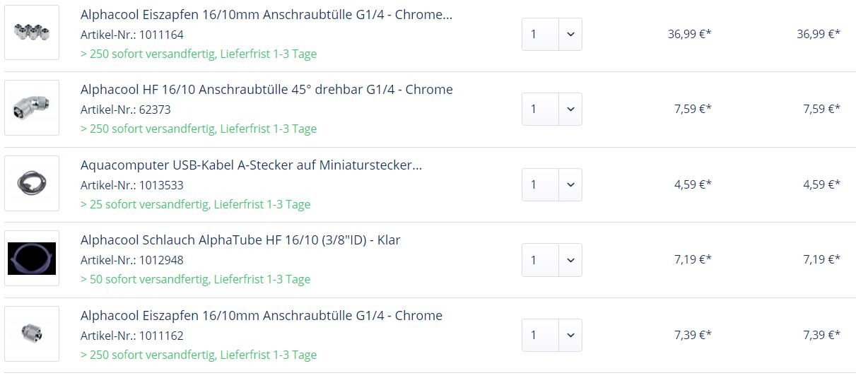

Ich würde eher den 420er MoRa nehmen und mit Arctic P14 PWM PST bestücken, davon dann zwei 5er Value Packs nehmen, kommt günstiger als einzeln.
Den 200er HKTube würde ich nicht nehmen, wenn er am MoRa befestigt werden soll, macht den Radi nur unnötig unhandlicher und schwerer, bringt zum 100er oder 150er in der Praxis auch keinen Vorteil.
Die D5 Next ist in meinen Augen rausgeworfenes Geld, lieber einen AC Quadro und eine D5 PWM einbauen, dann kannst auch mehrere Kanäle steuern und hast allgemein mehr Anschlüsse und mehr Zuverlässigkeit.
Die Phobya PWM Adapter kannst du dir bei den PST Versionen der Arctic sparen, die haben integrierte Y-Adapter.
Das externe Phobya Netzteil ist ein absoluter Chinaböller, mach dir lieber ein 3-4 Meter langes Molex-Kabel für dein Netzteil und betreibe die Pumpe daran, selbiges auch mit zwei 4-Pin PWM Verlängerungen, dann kannst du den Quadro im Rechner behalten und damit auch abhängig von den Temperatursensoren deine Gehäuselüfter deutlich besser steuern als dein Board das kann.
33€ für das DP Ultra empfinde ich inzwischen ehrlich gesagt als viel zu viel. Die 25€, die es vor der letzten Preiserhöhung gekostet hat, waren schon viel. Ein 5 Liter Kanister mit destilliertem Wasser kostet knapp 1,50€, eine große Flasche G48 dann nochmal knapp 10€.
Die Gehäusedurchführung würde ich mir sparen und stattdessen 2 Schottverschraubungen nutzen, dazu einfach zwei Löcher mit ~20mm in die Gehäuserückwand bohren. Dann bist du auch viel flexibler und kannst den Vor- und Rücklauf an unterschiedlichen Stellen herausführen.
Die Eiszapfen sind im Vergleich zu Barrow und Co überteuert, Stückpreis mehr als 6€? Die werden von einem chinesischen OEM für weniger als 1,5€ angefertigt.
Wenn du nicht aus China bestellen willst, würde ich die günstigen EK Classic Anschlüsse nehmen.
Dein gewählter Schlauch ist Grütze. Ok, nein ist er nicht, aber er hinterlässt dir nach kurzer Zeit einen Haufen Grütze im CPU Kühler. Wenn der Schlauch unbedingt klar sein muss, dann würde ich Mayhems Ultra Clear nehmen, der hat nicht so viele Weichmacher, der ALC ist da eine Katastrophe. Sonst würde ich EK ZMT empfehlen, keine Weichmacher und knickt sehr spät.
Das AC Kabel kannst du dir sparen, wenn du den Quadro im Rechner behältst.
Die Koolance QD3 sind sehr teuer und machen immer wieder Probleme, ich würde da Colder NS4 oder NS6 nehmen.
Der Dr. Drop ist unnötig, 30€ für die Tonne. Selbiges mit dem Schlauchschneider, da kannst du jedes Teppichmesser nehmen und hast nachher vermutlich sogar einen geraderen Schnitt. "Filling Bottle" für 8€? Wie wäre es mit dem kostenlosen Trichter aus der Küche? Beim HKTube mit Bajonettverschluss ist aber sogar der eigentlich unnötig, wenn man halbwegs ruhige Hände hat.
Der Durchflusssensor ist eine Spielerei, wenn du den Quadro verbaust, tut es auch die non USB Variante, die knapp 20€ günstiger ist.
Der CPU Block ist teurer als ein Vollkupferkühler aus deutscher Produktion.
