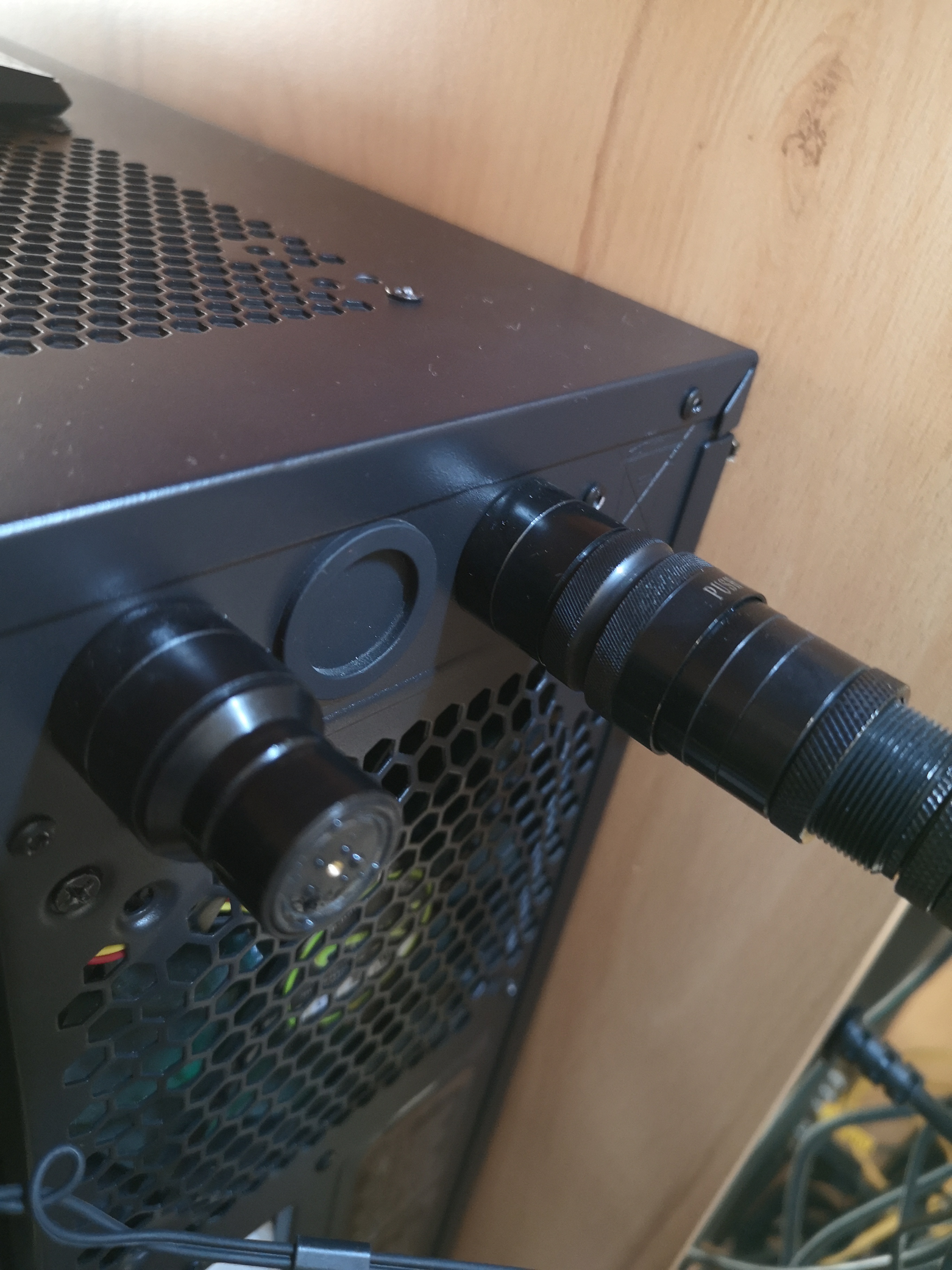

Ich möchte alles sauber einrichten, und habe keine Lust 2 Löcher in mein Gehäuse zu bohren wenn es dafür extra eine elegante Lösung gibt in Form von Schnellkupplungen. Auf so ein Bastelsystem habe ich keine Lust, ich habe viele Mo-Ra Systeme gesehen, überall liegen offene Kabel rum, nichts wurde ordentlich montiert, alles provisorisch, so nach dem Motto:“ Wozu ein PC Gehäuse, die Hardware funktioniert doch auch auf dem Teppichboden.“.Zu den Eiszapfen und dem Preis, wenn die qualitativ sehr gut sind, ist es mir wurscht wie hoch die Fertigungskosten in Fernost sind, weißte das ist wie beim Freundlichen, die kassieren für 1l LL04 Öl um die 32€, der EK pro Liter beträgt aber ca nur 4€. Ich bring mein Öl immer selbst mit zum Freundlichen. BMW akzeptiert das, und es gab bisher keine Probleme mit der Kulanz. Wichtig ist die Freigabe des Öls. Ich werde wohl doch schwarze statt weiße Eiszapfen nehmen.

Eventuell hab ich noch irgendwo ein Bild von der Slotdurchführung, das sieht weder im Gehäuse, noch außen "elegant" aus, sauber gebohrt und Schottverschraubungen eingesetztGT200b schrieb:Ich möchte alles sauber einrichten, und habe keine Lust 2 Löcher in mein Gehäuse zu bohren wenn es dafür extra eine elegante Lösung gibt in Form von Schnellkupplungen.
sieht deutlich besser aus.
Hier ist ein Beispiel einer gut ausgeführten Variante mit Schottverschraubungen.

Schottverschraubung bei der Schnellkupplung ist die eleganteste Lösung. Da die Kupplung dann nicht irgendwo rumliegt/baumelt sondern fest Teil des Gehäuses ist, man kuppelt quasi direkt das Gehäuse ab und nicht einen Schlauchteil. Dazu braucht man natürlich einen Freiraum an der Rückseite wo man die Lochstanze ansetzen kann. Falls du dich doch für die PCI Slot Durchführung entscheidest dann nimm die von Watercool die waren so pfiffig und haben die mit einem Absatz versehen, so dass man nicht Gefahr läuft auf benachbarten Slotgittern aufzuliegen.

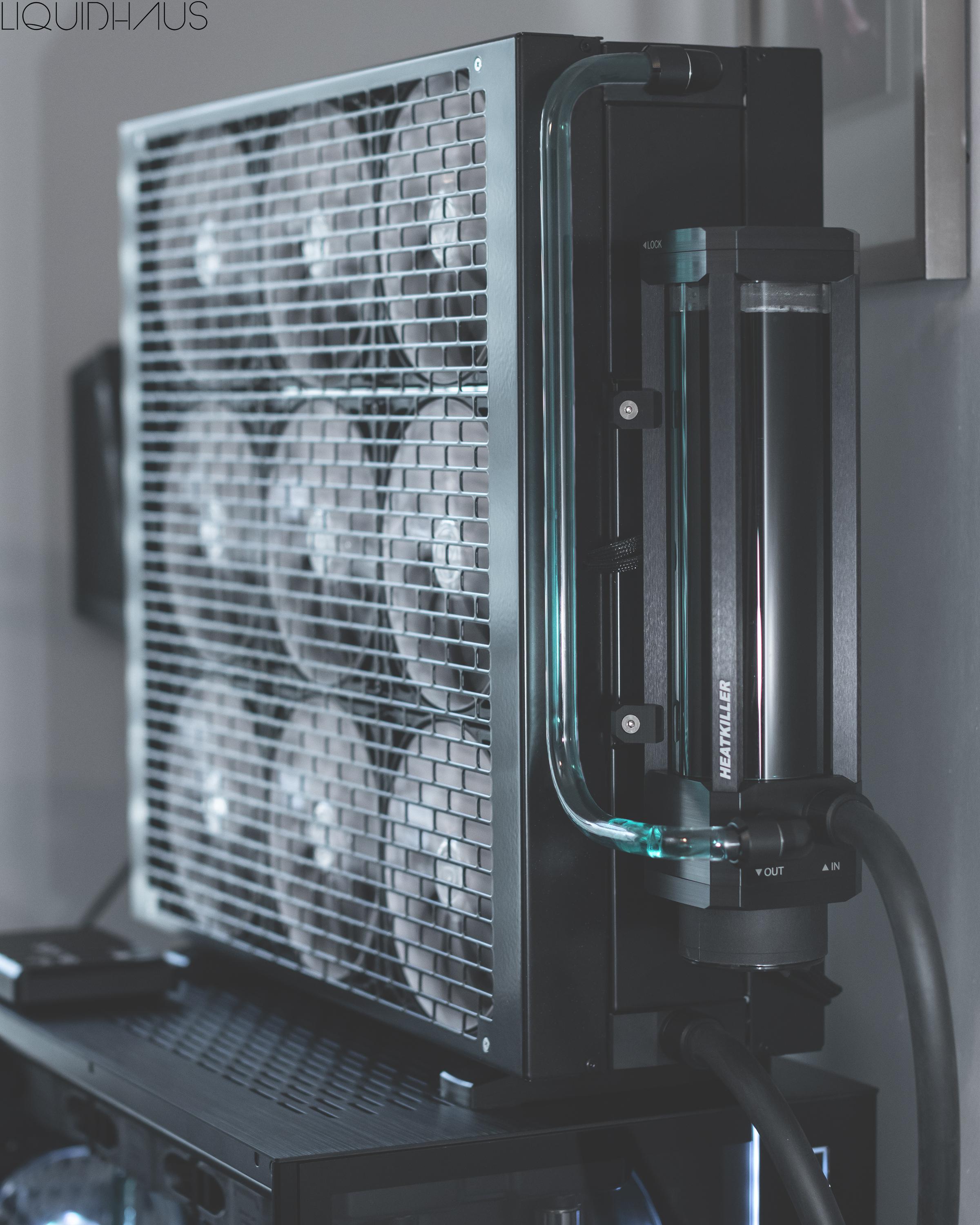

Übrigens...ist jemandem aufgefallen, dass bei dem von GT200b geposteten Bild von Liquidhaus, etwas nicht mit der Verschlauchung stimmt?! Wie ich das sehe geht das Wasser oben in den MORA...oder es geht falsch in die Pumpe, eins von beiden ist komisch.
