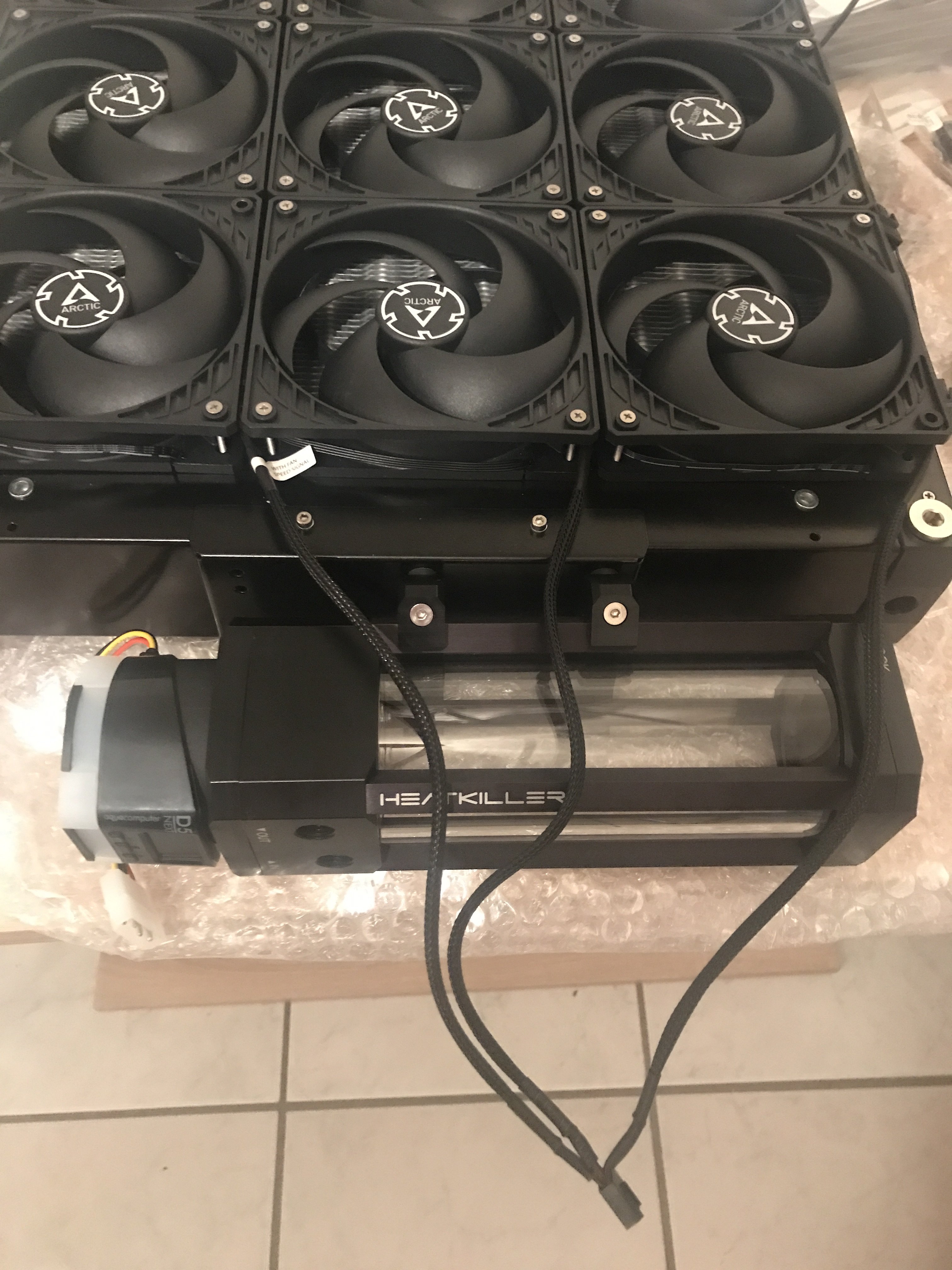

MORA, D5Next plus Heatkiller....sehr gute Kombi um möglichst wenig Kabel zu brauchen.
Es geht nur ein SATA Strom Kabel vom Rechner zum MORA und Du kannst jederzeit komplett abkoppeln und bei Verwendung von Schnellkupplungen, PC und Radiator trennen.
Übrigens...ist jemandem aufgefallen, dass bei dem von GT200b geposteten Bild von Liquidhaus, etwas nicht mit der Verschlauchung stimmt?! Wie ich das sehe geht das Wasser oben in den MORA...oder es geht falsch in die Pumpe, eins von beiden ist komisch.
Apropos, was ist denn am sinnvollsten, das Wasser oben oder unten am Mora reinpumpen?
Manche meinen unterschwellig, der 360er Mora könnte zu schwach sein, für maximal 600W Abwärme. Die nächsten Tage folgen Bilder und erste Testergebnisse. In irgendeinem Thread wurde mal ein Diagramm gepostet, ab welchen Temps Ampere beginnt den Takt zu drosseln, ich meine bis 50grad C bleibt der Takt unverändert. Mit einem 420er Mora dürfte man sogar ein alten VW Käfer gekühlt bekommen…
Der MoRa ist ein Rohrradi, völlig egal wie rum du den anströmst.

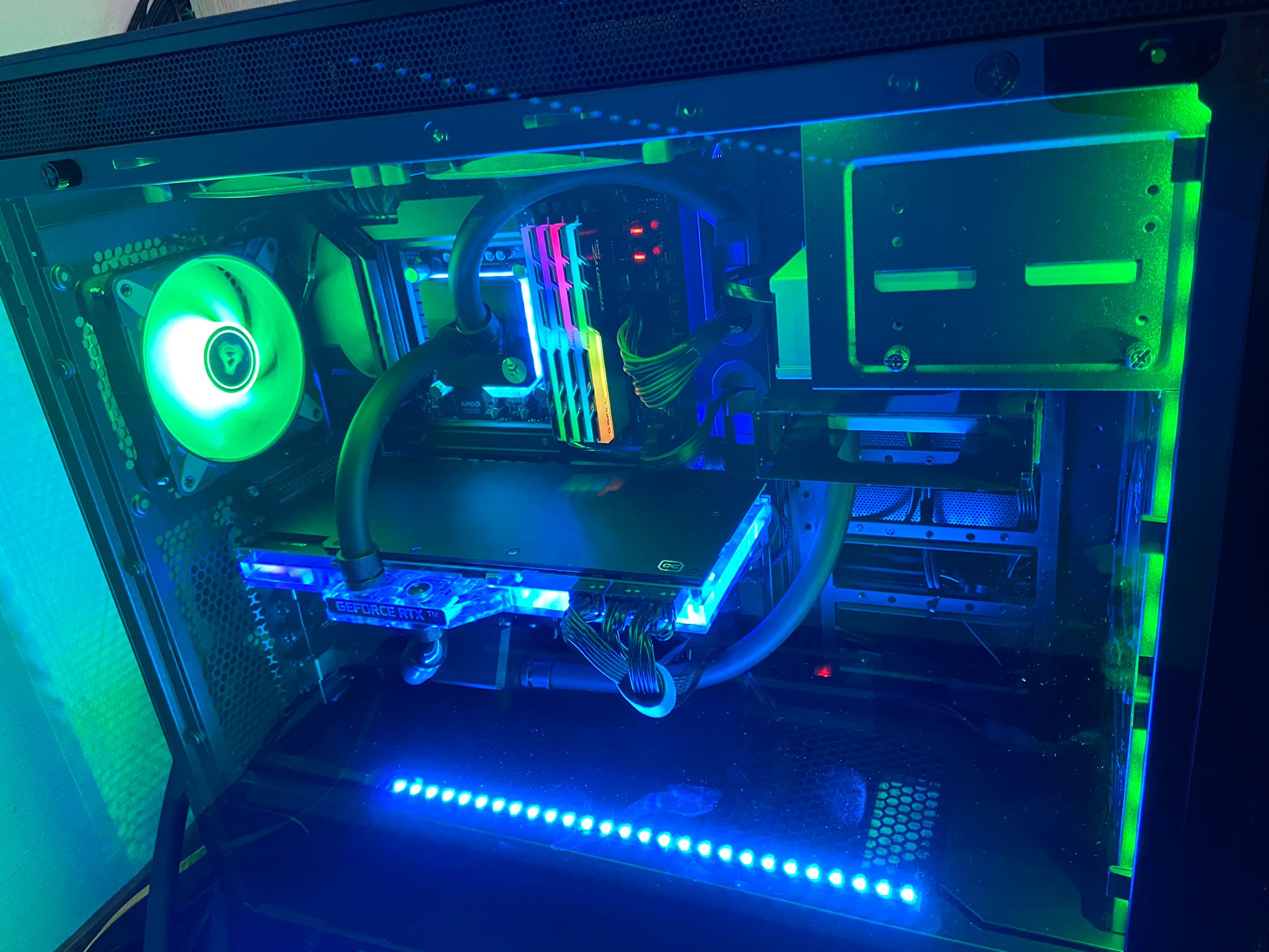

das Mora System ist installiert, ich habe Battlefield 5 gestartet, hab das Spiel im Hauptmenü gelassen währenddessen ich schnell ein Schinkenhackfleischröllchen Auflauf gekocht habe :D , GPU Auslastung war bei 99%, 380-400W und hatte nach 40min 58°C. Wassertemperatur hatte 37°C, Lüfter drehen mit 60% bzw. 1200rpm, wenn ich die Drehzahl verringere, dann scheuert ein Lüfter, der scheint wohl defekt zu sein, ich hatte jetzt keine Lust mehr Gitter abzunehmen und einige Lüfter abzuschrauben um den defekten Lüfter auszustecken, das mache ich kommende Woche.
Mir scheint die GPU Temperatur etwas zu hoch zu sein, anzumerken ist dass die GPU Temperatur schlagartig auf 54°C angestiegen ist. Das Wasser hatte beim Einfüllen 23,8°C, bei mir in der Bude ist es 25°C warm, meine Freundin hat heute Kekse gebacken während ich geschraubt habe.
Liegt das am GPU Block? Ich habe den Alphacool Eisblock genommen und die Backplate habe ich auch montiert, die gefällt mir sehr, obwohl ich eigentlich die EVGA Backplate nehmen wollte.
Achja, der Durchfluss war bei 96L/std, das sind 55% Pumpenleistung. Bei 100% Pumpenleistung habe ich ein Durchfluss von 136L/std. Wieviel Durchfluss macht am meisten Sinn? Gibt es da eine Faustregel?
Ich wette falls du den Radiator aus der Ecke rausfällst sinken die Temperaturen sofort um 5° oder noch mehr. Irgendwo muss der Frischluft her bekommen...
Das ist ein ziemlich hohes Delta für GPU zu Wassertemperatur, wobei ich mit der 3080Ti jetzt auch auswendig keine Vergleichswerte habe.
Bei vorherigen GPU-Serien würde ich eher ein GPU/Wasser Delta von 15°C oder weniger erwarten.

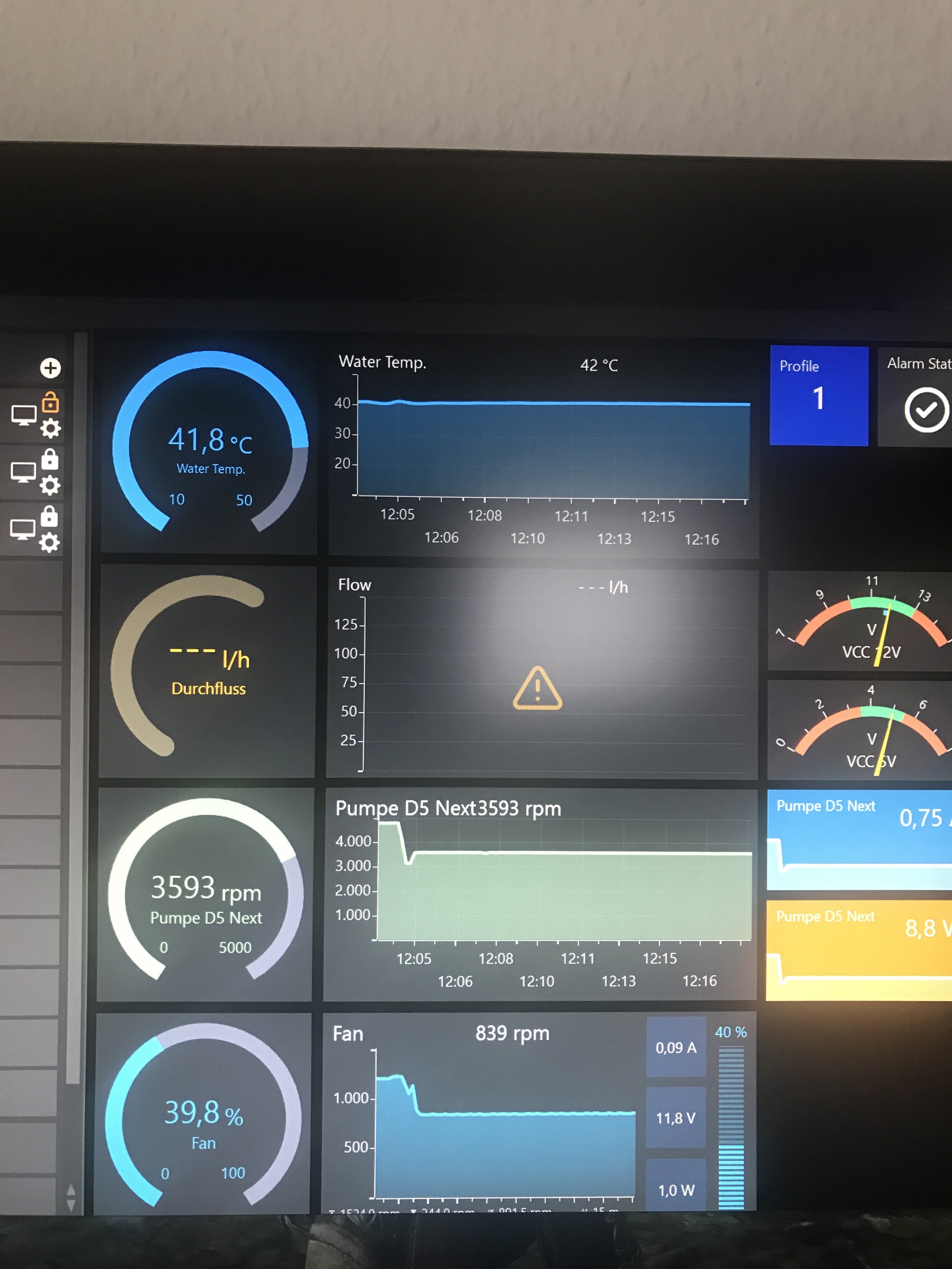

Seltsam das der Füllstand bei 0 ist, kann das die d5 next nicht auslesen?

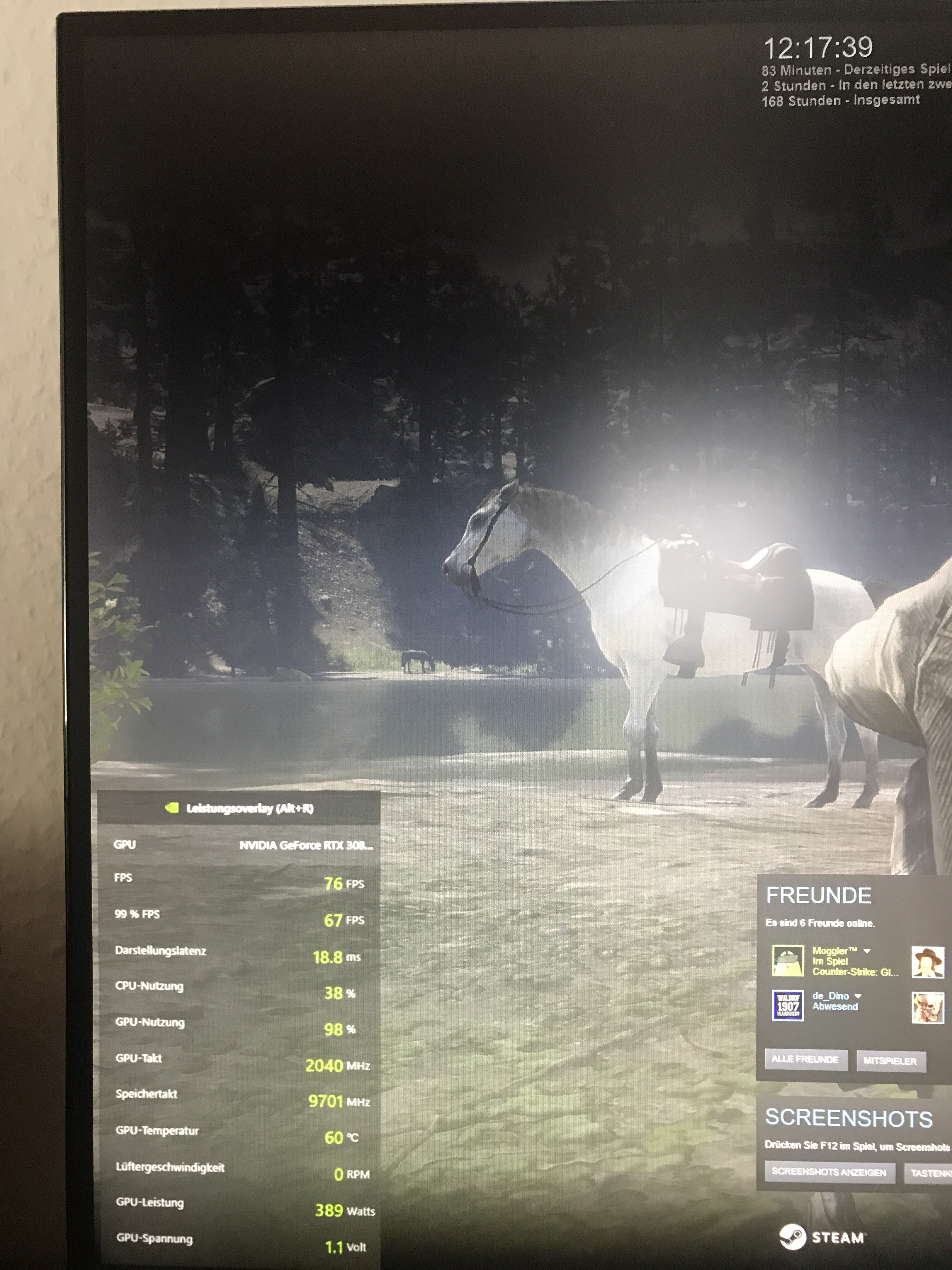

Ich habe vergessen zu erwähnen, dass es sich dem Temperaturwert um die Eingangstemperatur handelt, bzw. das ist ungekühltes Wasser. Ich habe das System so installiert: PC OUT->D5 Next->Mo-Ra->PC IN, AC Durchflusssensor USB->CPU Block->GPU Block
Bei den Schläuchen merkt man ein deutlichen Temperaturunterschied. Der Ausgangsschlauch vom PC ist deutlich wärmer als der andere Schlauch.
Ich habe die Temperaturen der Grafikkarte auch schon gecheckt, die RAM Bausteine sind um die 45-55°C warm, kann es sein dass der GPU Block nichts taugt?
Heute morgen habe ich den defekten Lüfter ausgebaut, und dadurch läuft in der zweiten Reihe mittig jetzt nicht mehr, irgendwie hat sich das Kabel gelöst, die Werte die ich heute Mittag gepostet habe, waren also mit nur aktive Lüfter statt 9. Und wie gesagt als ich den PC dann heute morgen startete hatte das Wasser 22,7°C, dann habe ich RDR2 gestartet und die Temperatur schellte sofort von 28°C auf 52°C, das kann also nicht am Mo-Ra liegen, auch wenn er nicht ganz günstig hinterm Sofa steht, eine andere Möglichkeit gibt es nicht, und ich gefällt es, wenn der gut versteckt ist.
Schwierig zu sagen also ich hab ne 3080Ti UV=856mV@1860Mhz Mora420 da schnellt nix hoch beim Burntest Start 25C Wasser bin ich bei 36C-38C GPU und so 27-28C Wasser sind aber auch unter 300Watt durch das UV.
