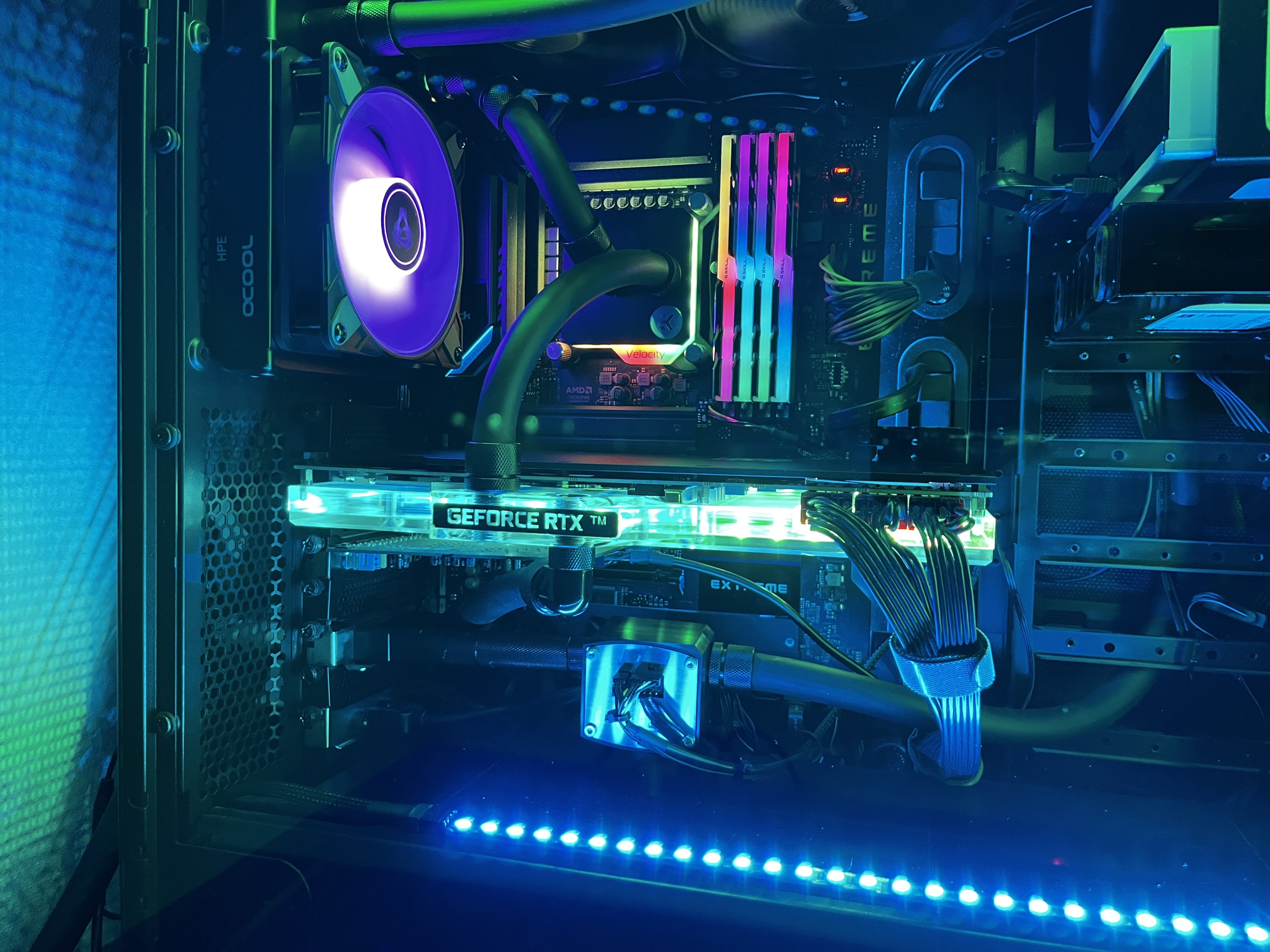

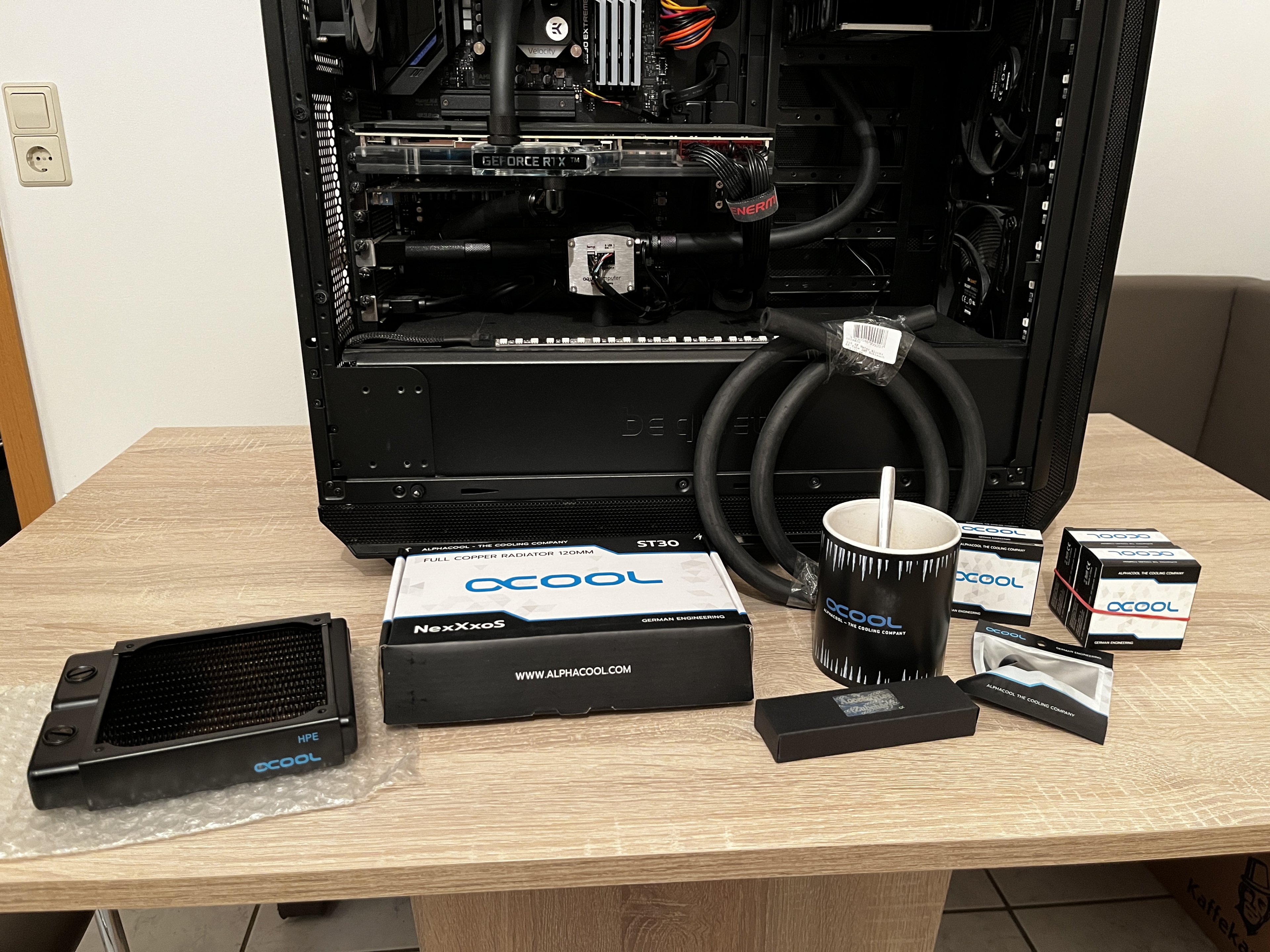

Ich man meinem Customloop ein kleines Upgrade verpasst, ich habe den neuen ALC HPE Radiator verbaut, ich hatte mal wieder bock zu basteln :)
