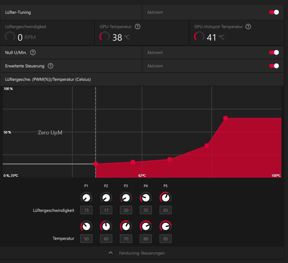

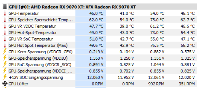

Hier mal die Stock vs die angepasste Lüfterkurve von meiner XFX 9070XT Swift.
Angepasst:
Stock
Reaktionen: TheDr

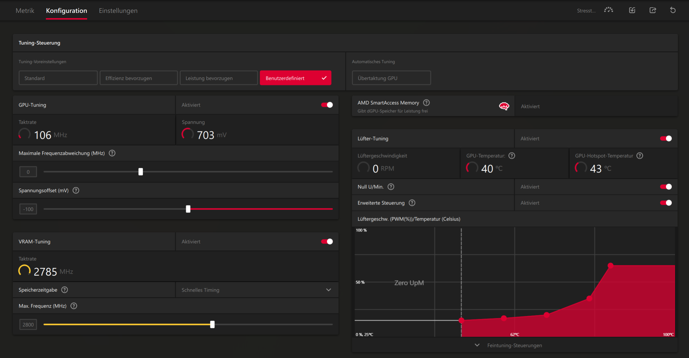

Edit: @TheDr Ich mache das mit dem Treiber von AMD.
So sieht das bei mir aus, wobei ich sagen muss meine XFX 9070XT ist Silikonlotterie mäßig nicht die besten mehr als 100mV Undervolting sind bei mir nicht drin. Gute Chip sollen wohl so 120mV schaffen. Und du musst hoffen das in dem BIOS deiner GPU die min. Lüfterfreqeunz nicht auf 30% gelockt ist. Das hatte ich tatsächlich bei meinem alten System mit Asus TUF RX6700XT da hat nur das MPT von Igor geholfen.

TheDr schrieb:
Original AMD Software ist empfehlenswert?
WattMAN, es braucht nix anderes. Nicht vergessen das Profil zwischendurch zu speichern bzw. exportieren, wenn du dich den gewünschten Werten nährst. Der Wattman setzt bei einem Fehler alles zurück.

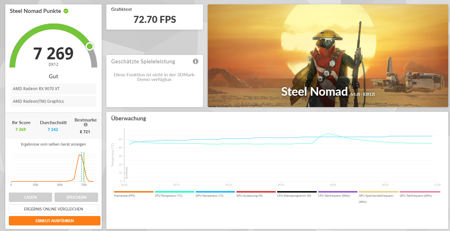

@TheDr Wenn du mal vergleichen willst.
3D-Mark Freeware Steel Nomad ein run bei kalter Hardware liefert bei mir folgendes, Raum recht kalt <21°C
Reaktionen: Azghul0815 und TheDr
