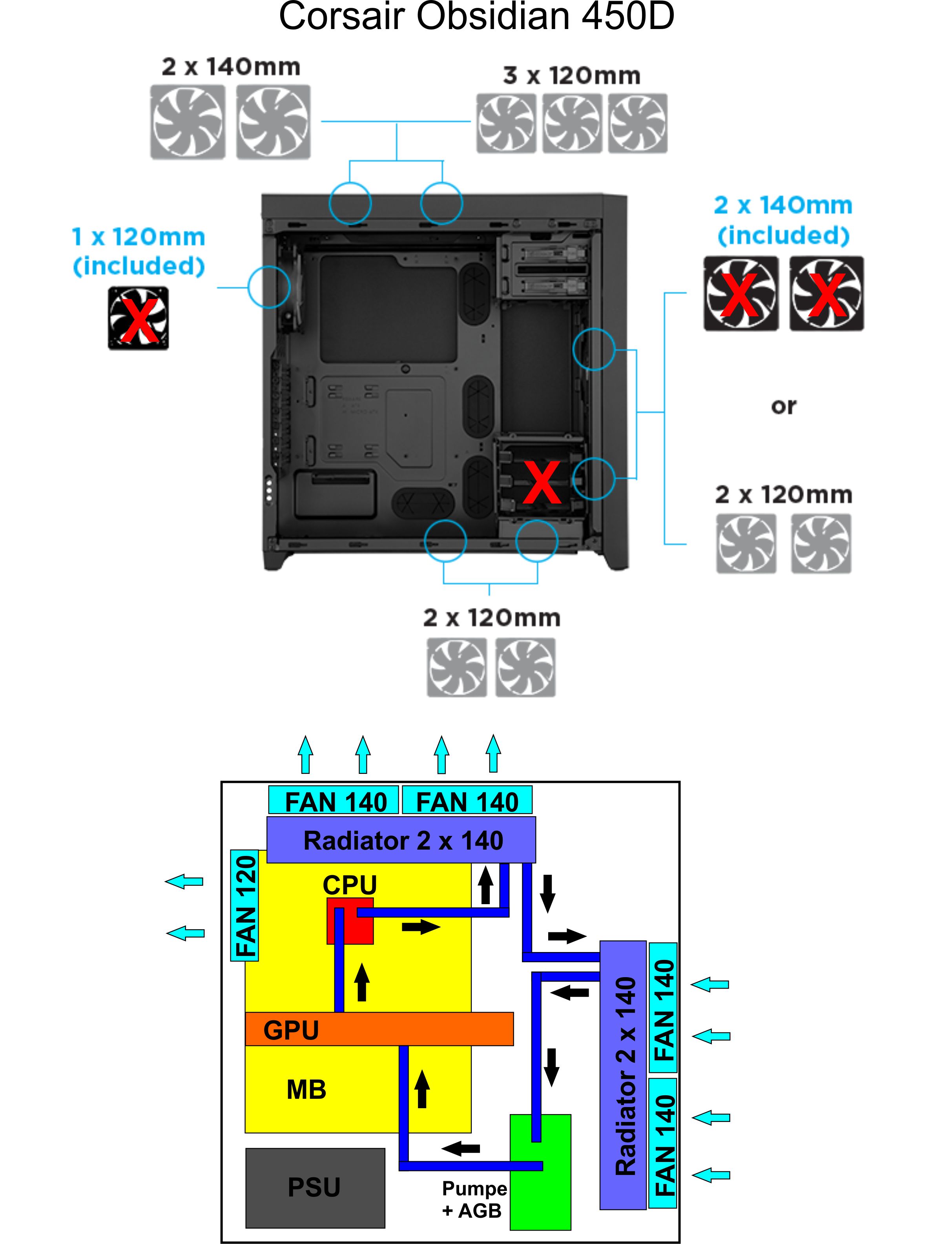

Stelle ich mir das so richtig vor? Ich werde die Komponenten auf ca. 400 Watt begrenzen.

Habe ja nur eine GPU vorgesehen und die CPU wird auf eine TDP von 140W beschränkt. Ich möchte keine externe Lösung, das macht mich ja völlig unflexibel, was die Aufstellung und den Transport angeht.
Wenn ihr alle meint, das funktioniert so nicht, muss ich mir was anderes überlegen.
Ist das Diagramm wenigstens richtig oder habe ich da einen Denkfehler drin?
Ich würde hier auch zu Mora + Schnellkupplungen tendieren, da du es anscheinend leise haben willst.

Entsprechend meines Diagramms werde ich 2x2x140mm Radiatoren verwenden mit leisen Lüftern, ggf. sogar meine alte Pumpe recyceln und bleibe bei 10/8 Schläuchen und 1/4" Gewinden. Da weiß ich zumindest, dass es funktioniert und sie komplett leise ist.

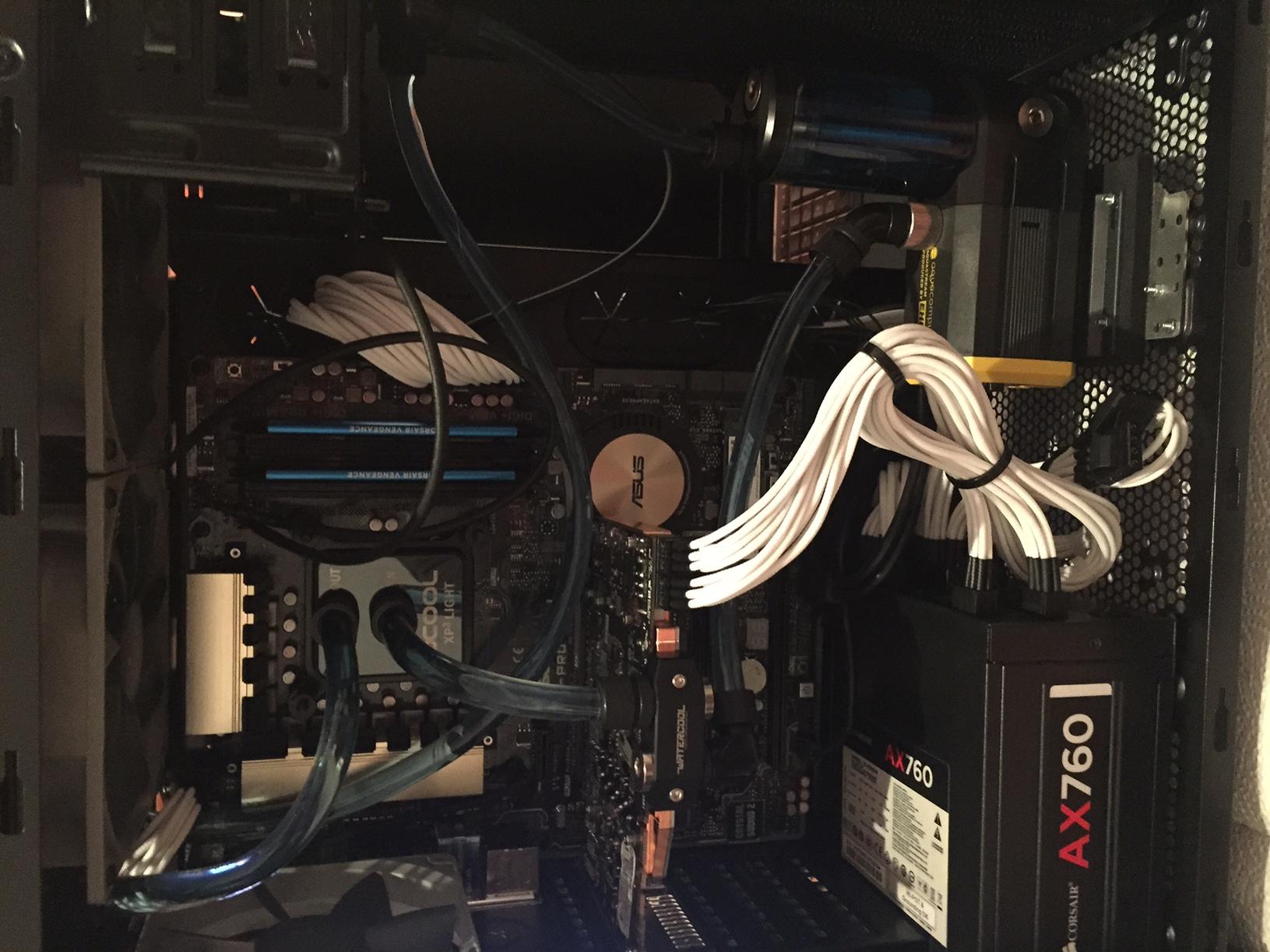

So ist eine Weile her aber ich wollte mich ja nochmal melden. CPU ist nun ein i7-4790K und die GPU ist eine GTX 970 geworden.
Anbei findet ihr ein Foto, ist sicher nicht perfekt aber ich bin zufrieden, habe das Ziel eines extrem leisen Systems erreicht und die Temperaturen steigen auch bei Dauerlast nicht über 34°C.
Für meinen ersten kompletten Eigenbau (außer GPU-Kühler) hat alles recht reibungslos funktioniert. Habe lediglich vorsichtshalber die Schläuche nochmals getauscht, da die ersten PVC-Schläuche bereits nach ein paar Tagen matt und unflexibel geworden sind. Vermute, dass die Kühlflüssigkeit nicht richtig geeignet war. Jetzt habe ich Tygon-Schläuche und kein Problem mehr, die riechen auch nicht so abartig nach Kunststoff.

Sieht doch ganz schick aus :daumen:
Nur die schwarzen Kabel überm Ram könnte man noch etwas schöner verlegen... :D
Welchen Schlauch hattest du den vorher im Einsatz? Masterkleer? Und welches Kühlmittel?
Die Kabel werden noch versteckt, brauche sehr kleine Kabelbinder.
Der alte Schlauch war Alphacool PVC klar + Aquatuning AT-Protect Crystal Blue. Hat sich nicht vertragen.
