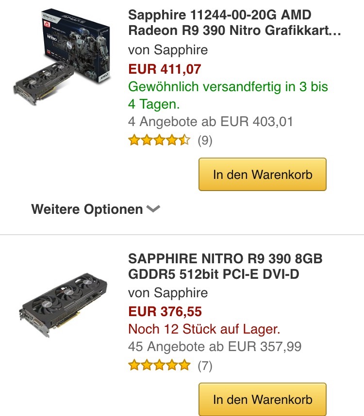

Was ist denn der Unterschied zwischen den beiden Karten? Sieht doch genau identisch aus? Oder haben die Händler da einfach verschiedene Namen gegeben?
Jo das fragte ich mich auch vor 2 Tagen, konnte aber bei genauerer Sichtung der Angebote keinen Unterschied feststellen. Hol die für 3xx€ und gut is :)
