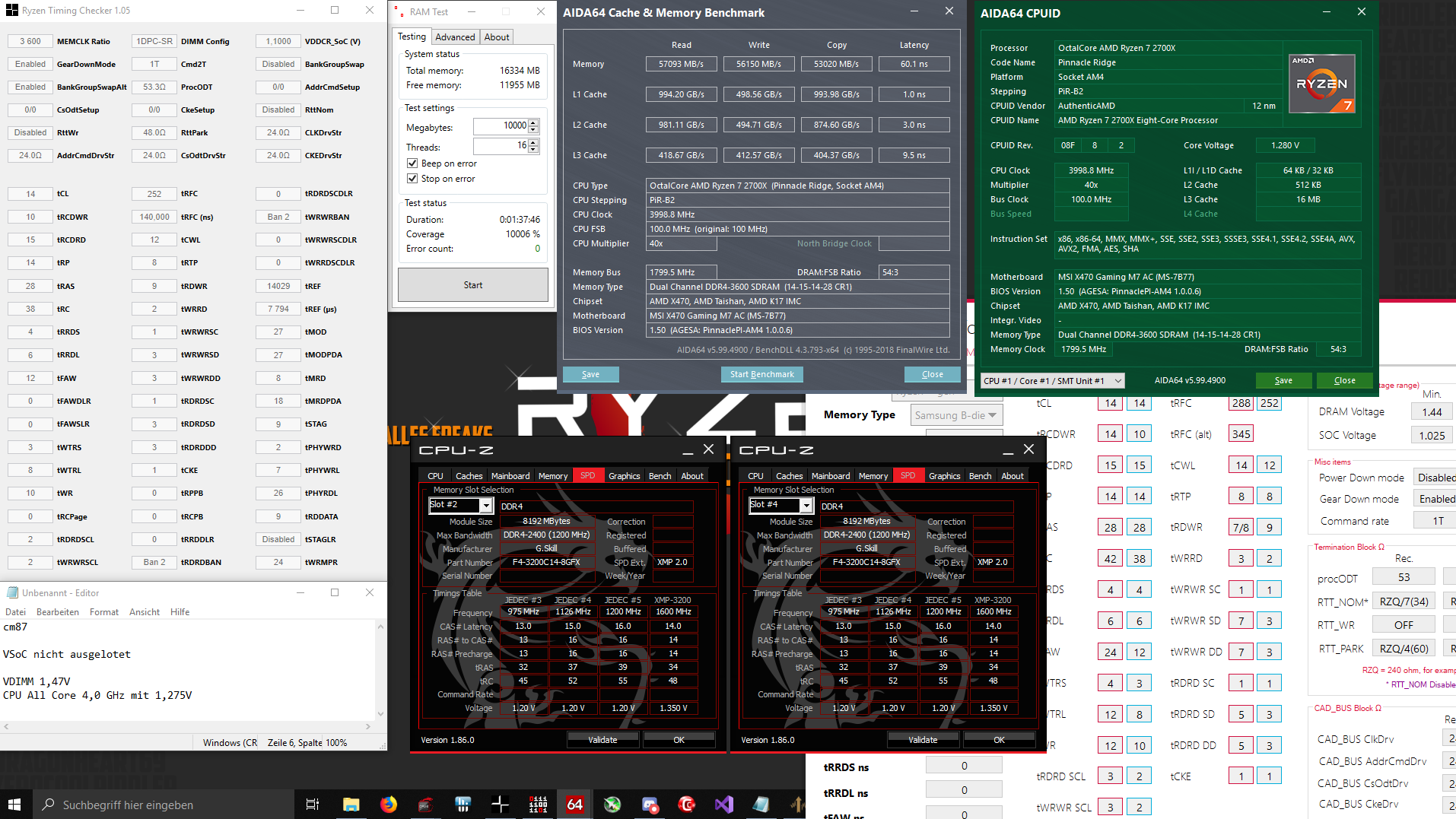

Hier ein Beispiel zu den Flare X Modulen und A1 Layout:
Reaktionen: SVΞN und OZZHI
