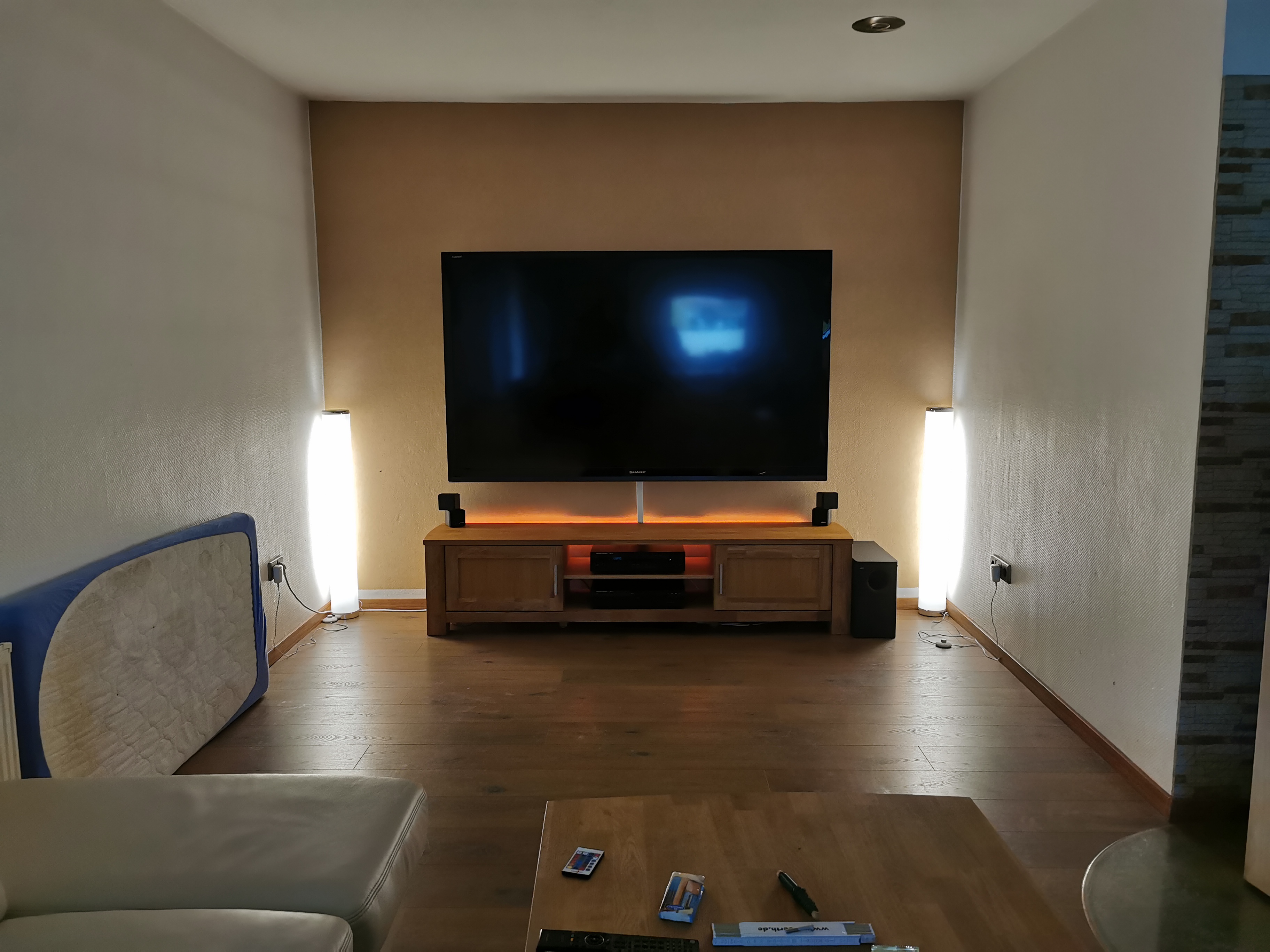

Mal als beispiel die 80" Glotze meiner schwiegereltern aus ca 5 Meter Distanz:
Das Dreckige "Hundebett" bitte nicht weiter beachten, da liegt sonst nur ne Deutsche Dogge drauf ;)
Wand hat knapp 330-340cm Breite, das Lowboard hat genau 2 Meter, nur mal für die Relationen
Reaktionen: Thorque und AleksZ86
was mir bei diesen Riesenfernseherbild in die Augen gesprungen ist: die mini-lautsprecher würfel XD
das bett ist eher zweitrangig gewesen ^^
