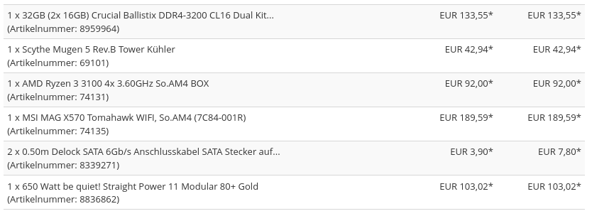

Alles klar, vielen Dank euch!
Letztlich ist es folgendes geworden:
MfG 655321

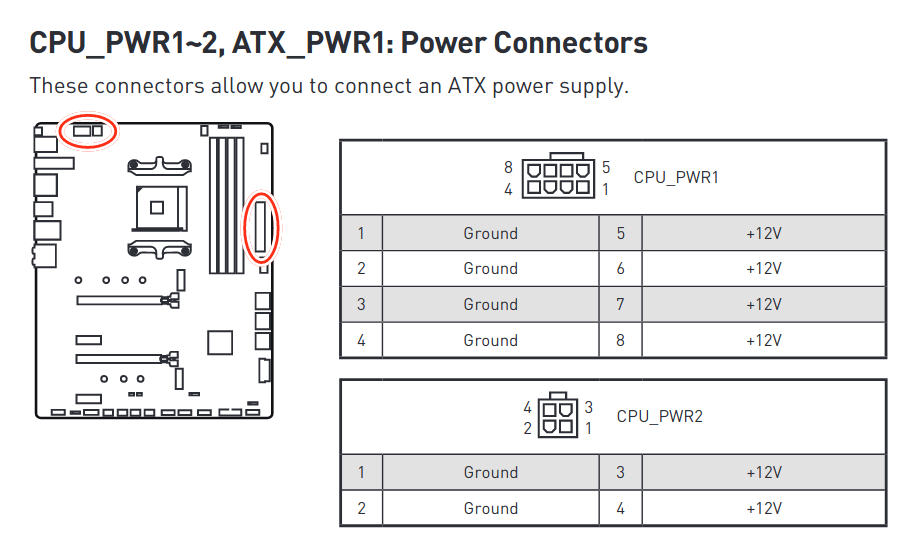

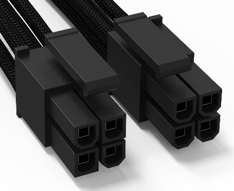

Das System ist soweit zusammen gebaut, aber eine Frage hätte ich doch noch, bevor ich die Kiste in Betrieb nehme.
Beim Be-Quiet!-Netzteil waren nur 2x 4-Pol-Stecker mit der Bezeichnung "P4" und "P8" vorhanden. Ich habe beide an den 8-Pol-Anschluss des Mainboards angeschlossen, bei MSI bezeichnet mit "CPU_PWR1". Dabei steckt "P4" rechts und "P8" links. Ist das so korrekt?
MfG 655321
