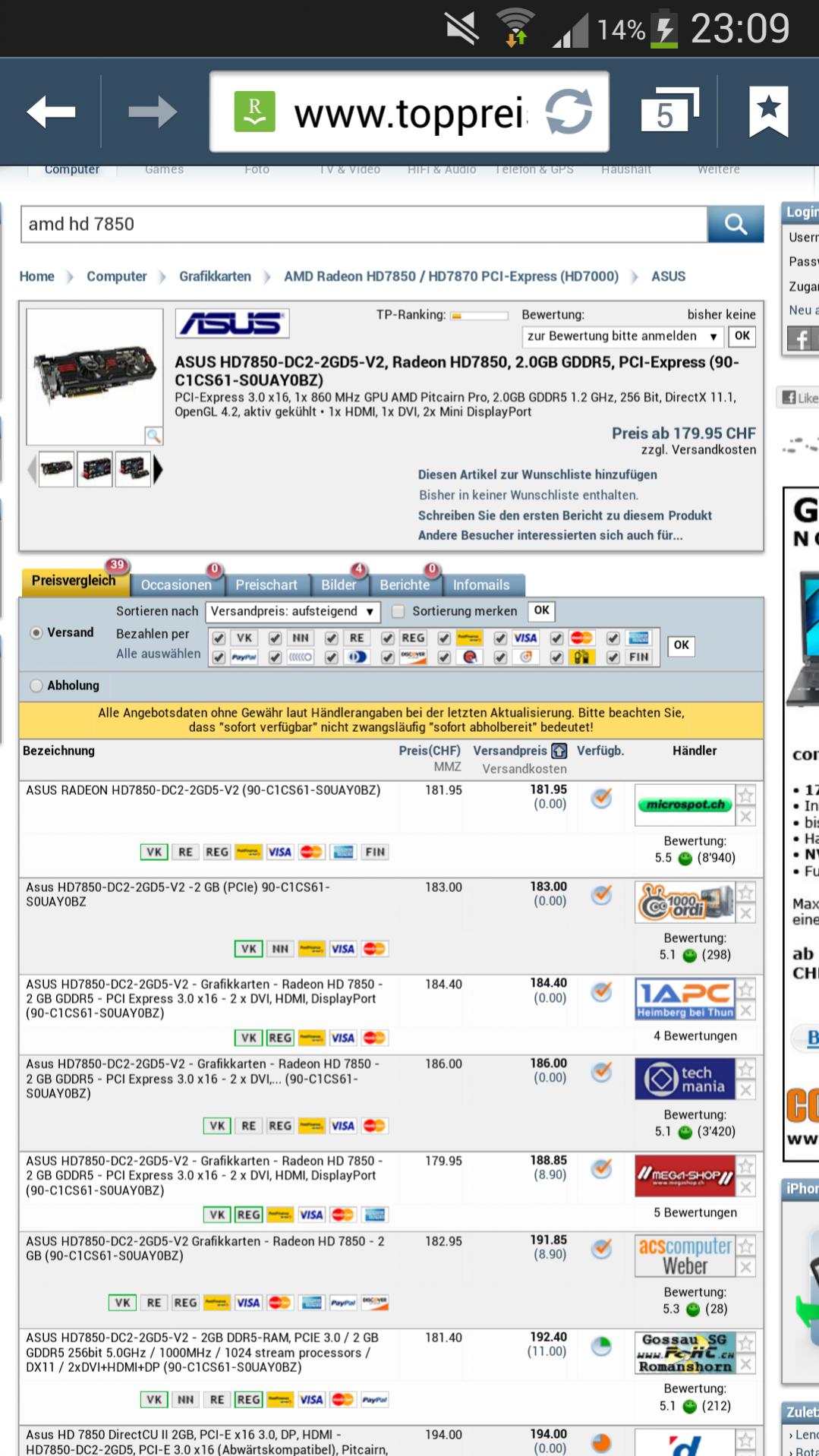

Screenshot_2013-10-15-23-09-44.jpg diese Grafikkarte?

Ergänzung: Grafikkarte ist nicht optimal. Die hier. Auch von ASUS, schneller und günstiger. :D
Ach ne, sind ja CHF. Aber eine HD7870 ist trotzdem oft preislich nicht weit von der HD7850 entfernt. Da könntest mal einen Blick riskieren.
