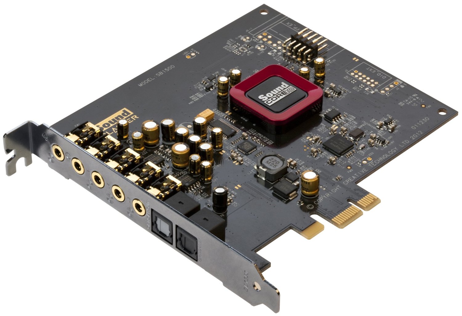

Mach mal das dolle Blech von der Z ab. Ein Witz dass sich das Soundkarte nennt...
Wo siehst Du da bitte "sehr sehr viel"? Die knuffigen Treiber, die nahezu alles in Software berechnen und den Klang verbiegen? Bitte, da kann ich ja gleich Bose kaufen. Die 116dB Rauschabstand sind jetzt auch nicht ganz schlecht, halt das Niveau von mittelmäßigem onboard-Sound oder 20€ Soundkarten.
Und an der Wiedergabe über Kopfhörer ändert weder Chip noch Software etwas, damit der Treiber munter wird braucht es eine anständige analoge Endsektion - ja genau, das ist der Teil mit den einsamen Kondensatoren auf der Z!
Die ZxR ist eine nette Karte, aber die Z/Zx ist einfach nur Kundenverarsche für gamerkiddies. Dagegen ist die Strix Soar ja ein richtiges Qualitätsprodukt. Und die ist schon... naja. Wer sich wundert wo die Vorurteile über "gaming"-hardware herkommen, solche Produkte sind es.

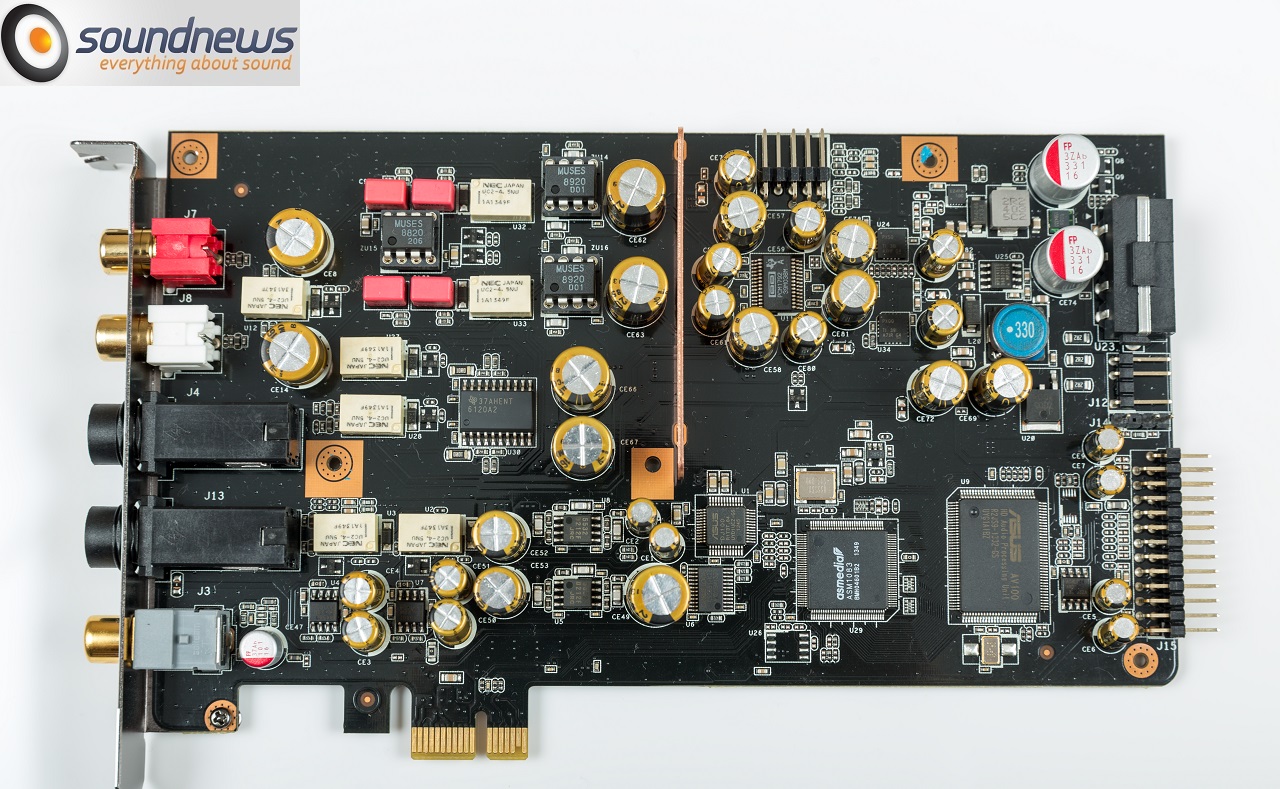

Von Asus sind die Essence natürlich richtig nett, in dem Preisbereich (200 - 300€) tummeln sich die wirklich guten externen KHVs. Intern ist die Xonar ST/STX für KHs immer noch das Maß der Dinge - wenn man sich kein Audio-Interface einbauen möchte. Ich würde mal nach einer gebrauchten ST/STX ausschau halten. Wobei die STX auch neu noch bezahlbar ist.
P.S.: Nur mal als Vergleich, hier der Aufbau der STX:
Es ist jetzt nicht so einfach zu sagen dass man guten Klang dadurch bekommt dass man möglichst viele Bauteile und möglichst große Kondensatoren draufwirft - man kann aber ziemlich sicher sagen dass der Klang schnell abnimmt wenn viele hochwertige Bauteile und große Kondensatoren fehlen.
Einen Treiber in Bewegung zu bringen ist in erster Linie mal Arbeit, und dafür braucht es eine kräftige Stromversorgung. Und je mehr Arbeit verrichtet wird, desto mehr Aufwand bedarf es damit diese kontrolliert und exakt erfolgt.

Was fehlt denn der SBZ?
Sie hat einen soundchip, der eben doch für die soundberechnungen zuständig ist, einen guten DAC, einen guten KHV, und sogar die selben Kondensatoren wie die STX(nicht das das viel ausmachen würde).
Außerdem einen schnörkellosen treiber, der zuverlässig funktioniert.
Und ich bin von der X-fi gamer auf die karte gewechselt, und war schon dabei sie gleich wieder rauszuschmeißen, weil ich erst nicht die richtige surroundeinstellung für mich gefunden habe(ja, einige leute legen da wert drauf beim spielen!).
Aber wegen der besseren SQ(hatte beide karten gleichzeitig drin, und abwechselnd die selben tracks gehört), hab ich dann doch noch weiter probiert, um eine vergleichbare virtual surround abbildung(mit wesentlich besserer SQ) wie mit CMSS-3D zu erreichen(SBX surr. auf 30%, anstatt 100% wie anfangs).
hat sie eben nicht mehr, die xfi serie davor hatte einen chip der für soundberechnungen zuständig ist, bei der Z ist alles softwarearbeit...
das ist noch nichtmal ein richtiger treiber sondern eine softwaresuite, probleme sind bei sowas schon in der theorie ausgeschlossen...
Aber wegen der besseren SQ(hatte beide karten gleichzeitig drin, und abwechselnd die selben tracks gehört), hab ich dann doch noch weiter probiert um eine vergleichbare virtual surround abbildung(mit wesentlich besserer SQ) wie mit CMSS-3D zu erreichen
ich würde von den softwareeffekten der Z stark abraten, solche neigen nämlich sehr stark dazu die klangqualität zu beeinflussen, was bei hardwareeffekten wie dem CMSS3D der xfi karten schon in der theorie ausgeschlossen ist...
