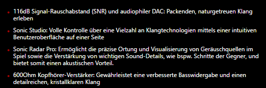

unins000 schrieb:
Gut, bis jetzt ist die Asus Strix Soar mein Favorit.
Wieso?
Hier besitzt die doch niemand selbst, und konnte von persönlichen erfahrungen berichten.
thuNDa schrieb:
Wieso?
Quelle Asus Seite. Marketing win;)
Wenn es danach geht könnte er auch die SB Z nehmen, die hat dort die selben specs, nur das die leute die hier sogar schon mit den gleichen kopfhörern getestet haben.
