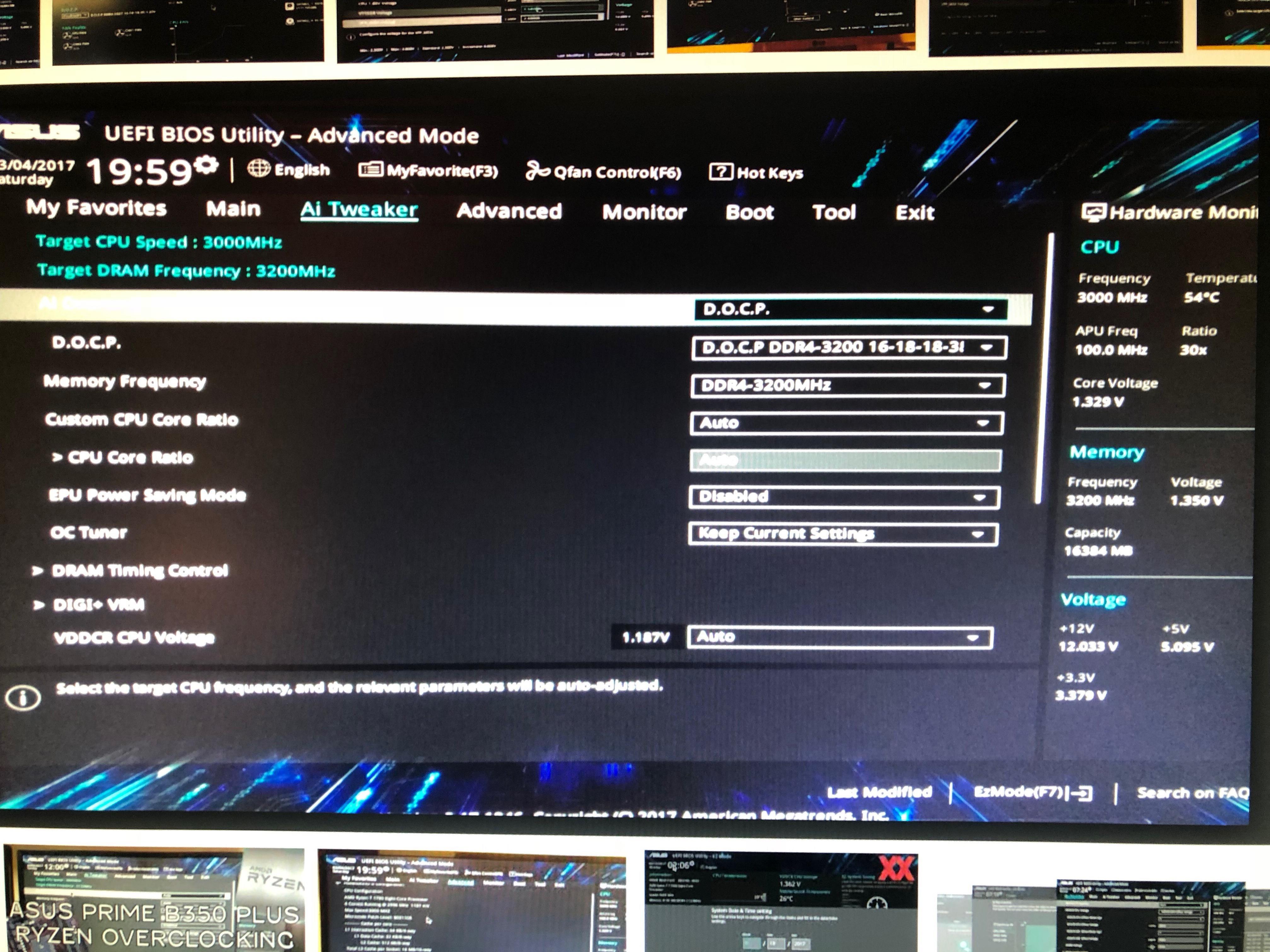

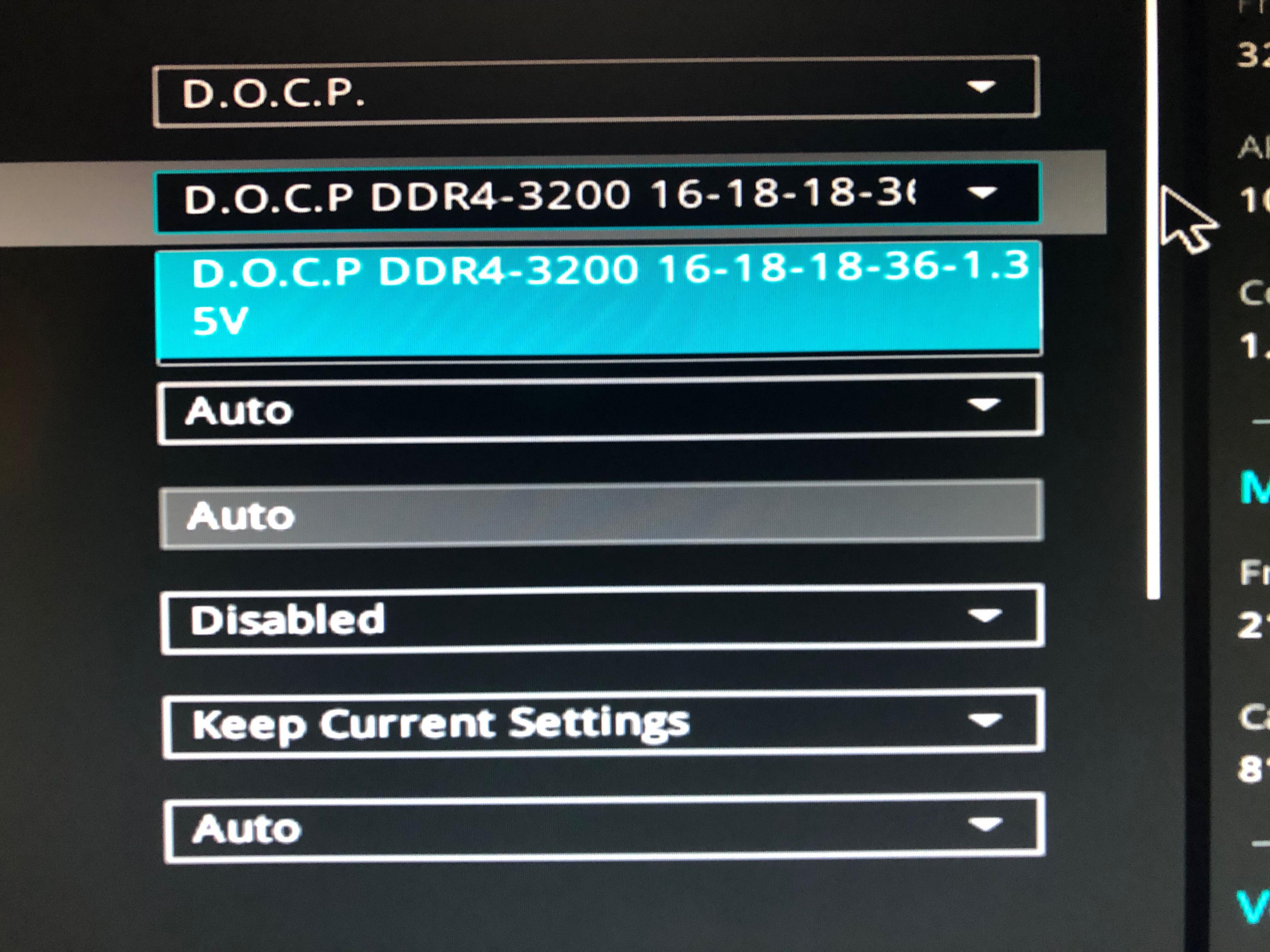

So hatte ich es gestern mal schnell wieder eingstellt

Musst halt noch manuell auf "DOCP DDR4 3066..." aus dem Dropdown Menü stellen
Die Wahl des DOCP Profils passt dann auch autom. die Spannung vom Ram an, 1,25V auf 1.35V sollts dann sein
edit: trotzdem, aktuelles BIOS 3401 dauf?
Wenn das DOCP Profil nicht will, versuch mal alles manuell einzustellen, auch wenn es mühseelig ist.
