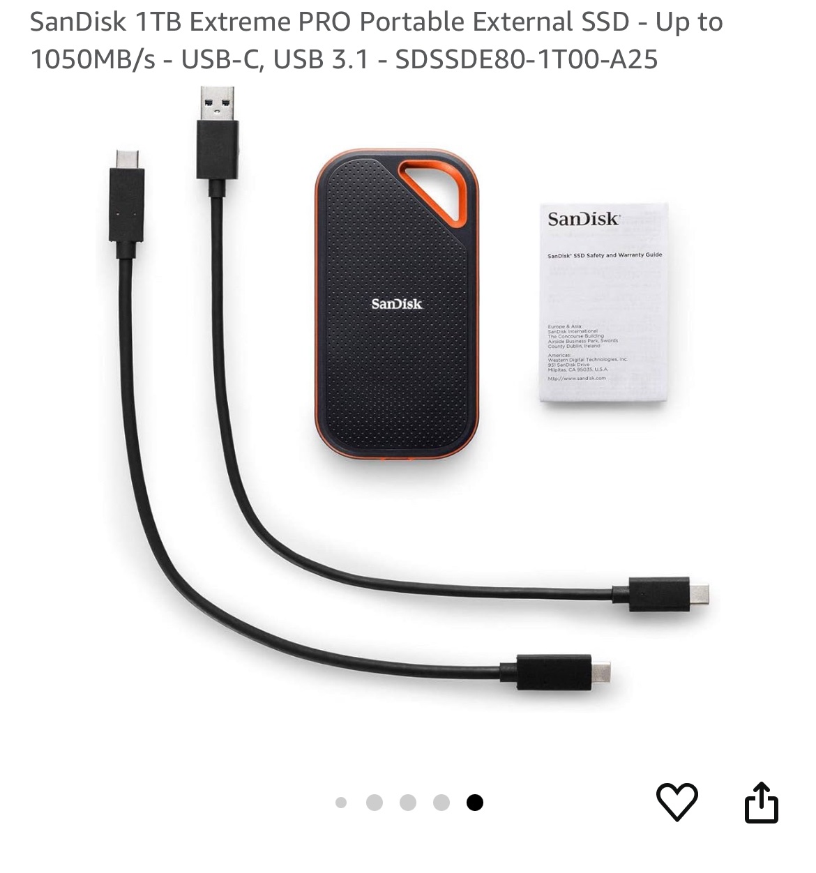

Suche nach einem Kabel für meine SanDisk Extrem Pro Portable SDSSDE80-1T00. Kann jemand ein Qualitätskabel empfehlen. Man kann bei Geizhals nicht richtig nach den Steckervarianten suchen. Perplexity sagt mir, ich soll nach einem namhaften Hersteller suchen. Das mitgelieferte Kabel hat nur C auf C
Zusätzlich kam mir noch dieser Atikel unter, der mich dann völlig verunsichert hat: Heise USB-A
Motherboard ASUS ROG STRIX Z390-I GamingAnschluss USB 3.1 (Gen2) Typ-A
SanDisk Extrem Pro PortableUSB 3.1 (Gen2) Typ-C
Ich hab ein paar von sowas.
Abgesehen davon. Die SSD kommt doch mit solch Usb-c/a Kabel.

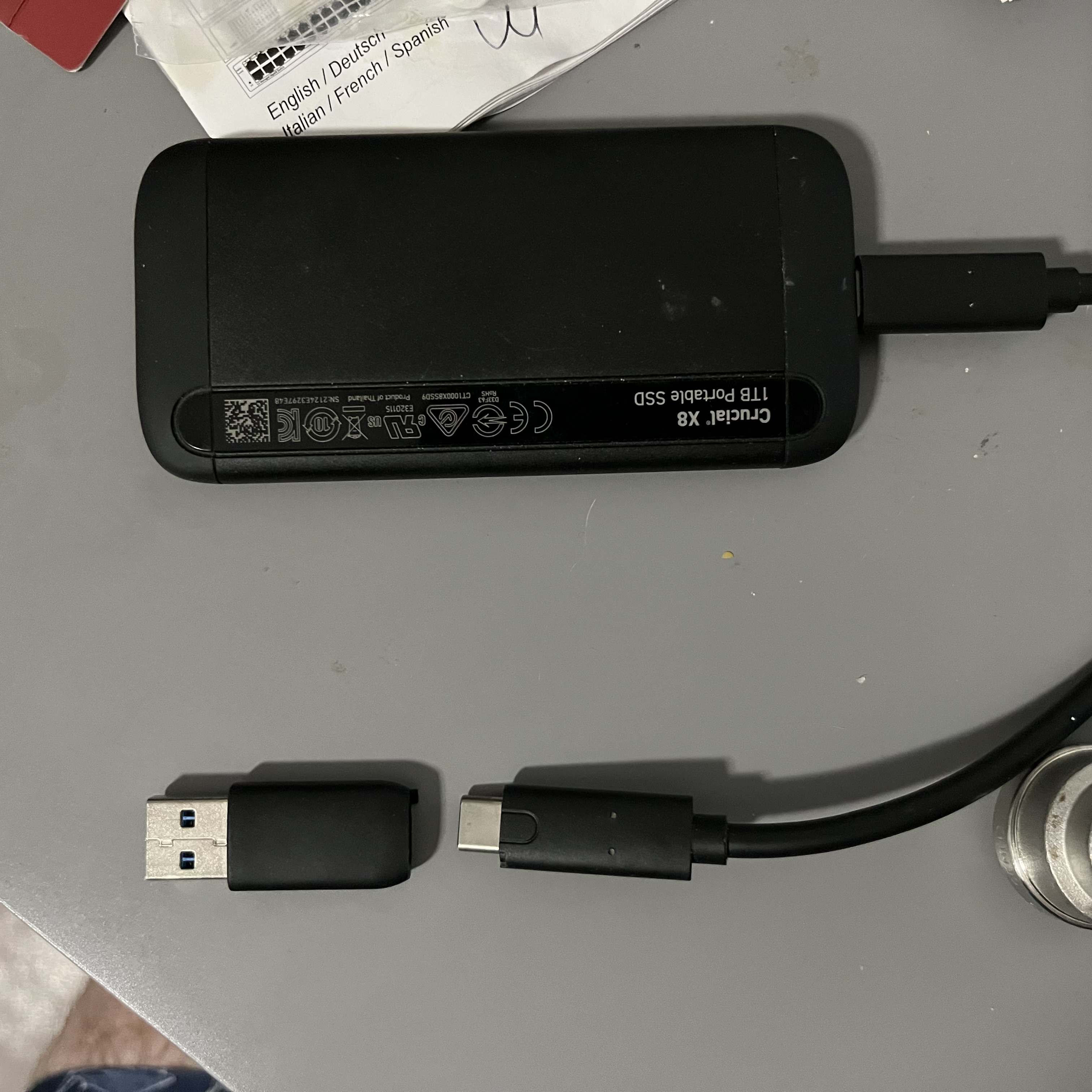

Was ich nicht so ganz verstehen kann weshalb man sich einen USB-Stick mit USB-C Anschluss kauft obwohl das Gerät an dem man es nutzen möchte eine USB-A Buchse hat.

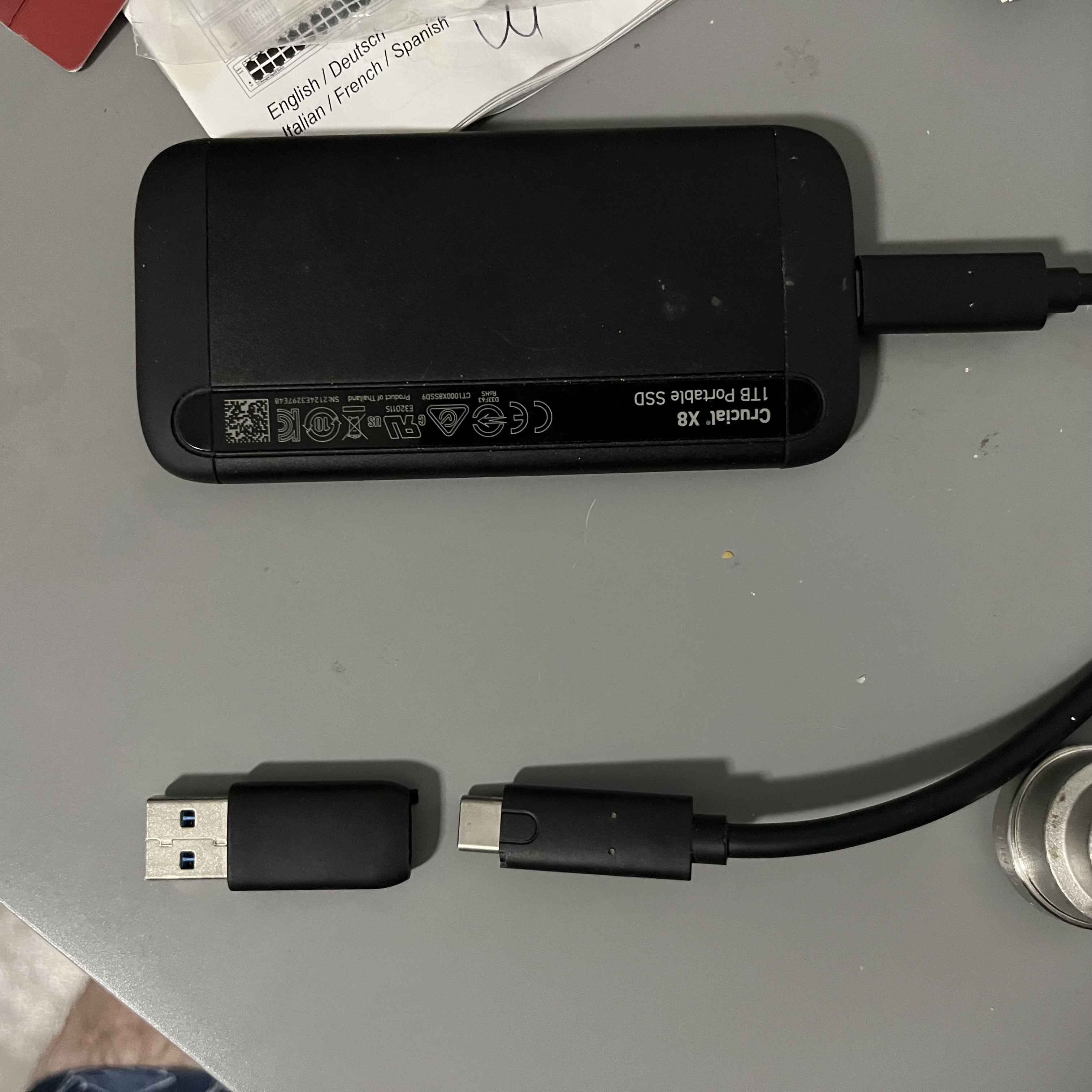

Ne, ich habe klassisch zwei Kabel dabei gehabt, ohne "Adapter"... das wäre sonst sehr cool gewesen mit Adapter
So eins würde ich auch gerne nehmen (in neu oder aktuell), dann bräuchte ich weiterhin nur ein Kabel :)

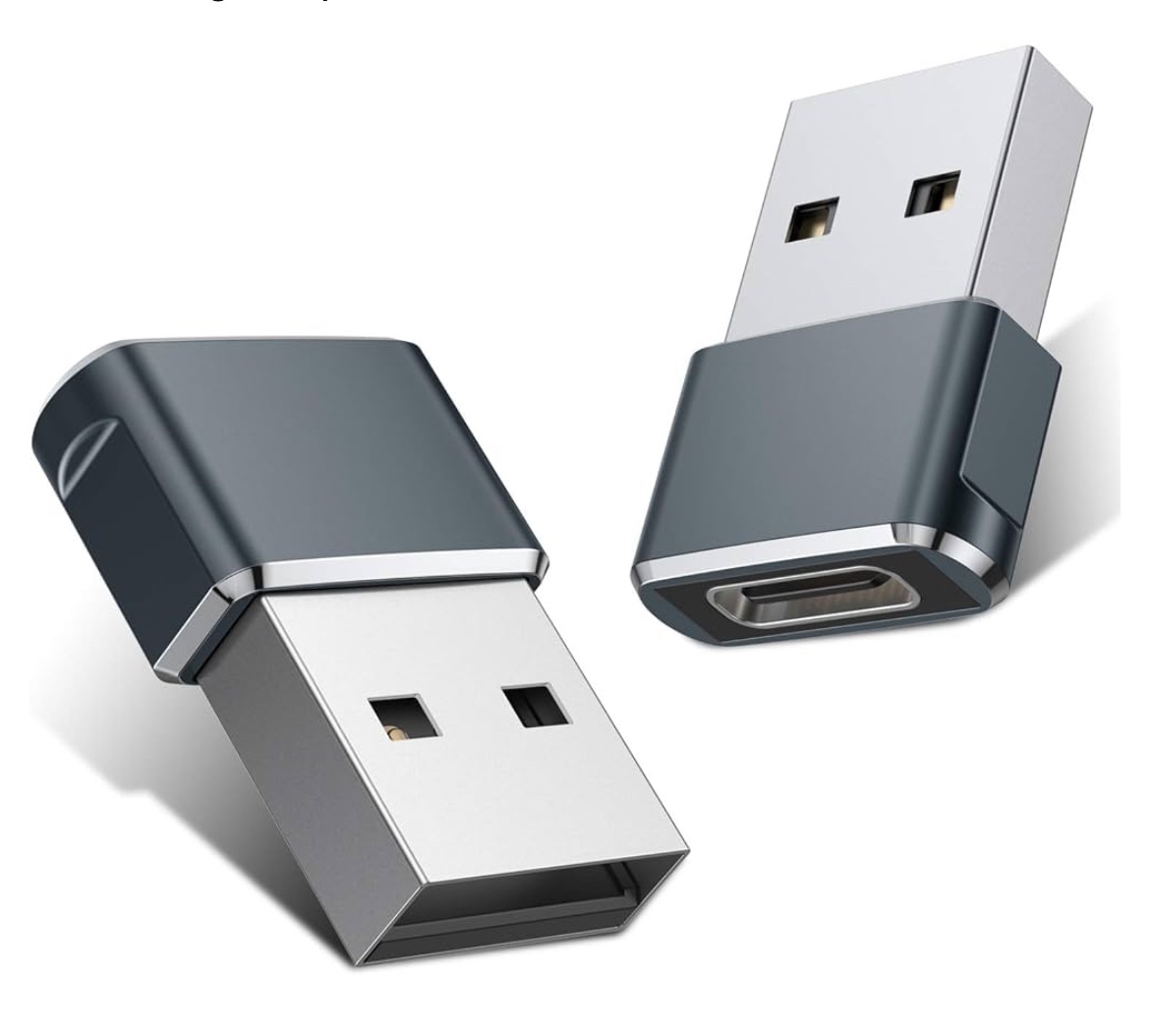

Es gibt die Adapter auch einzeln zu kaufen. @Domi83
Hab davon mehrere in beiden Versionen. Also USB-C auf USB-A und umgedreht.
Nabend :-)
Von UGREEN habe ich bei Amazon so einen Adapter gefunden. Von denen habe ich auch so ein USB-C to RJ45 LAN Adapter für mein Lenovo Notebook, da man ja auf die lustige Idee kam, die Ethernet Schnittstelle weg zu lassen. Der eine findet es gut, ich finde es doof... aber OK, ist so.
Diesen Adapter meine ich...
-> https://www.amazon.de/dp/B0B9N3QSL3
Wenn so etwas OK ist, würde ich mir die einmal bestellen, in der Hoffnung, dass die jetzt keinen super Flaschenhals produzieren und ich am Ende nur noch Mini Geschwindigkeiten habe :(

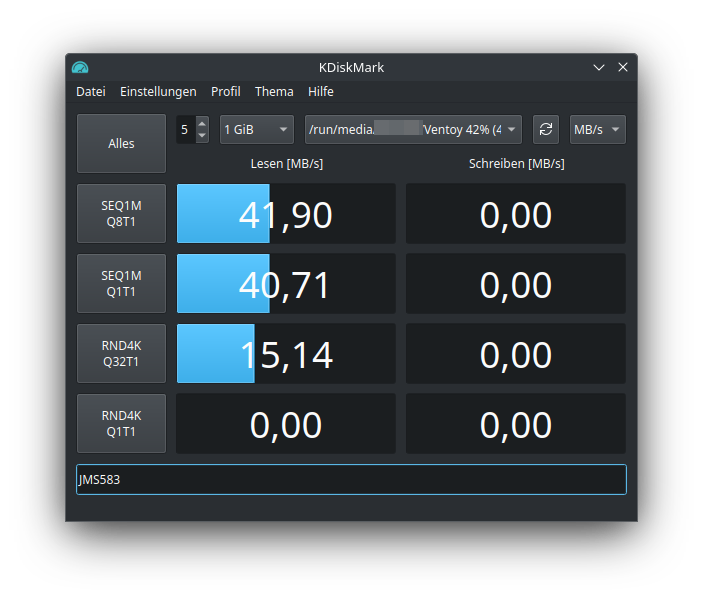

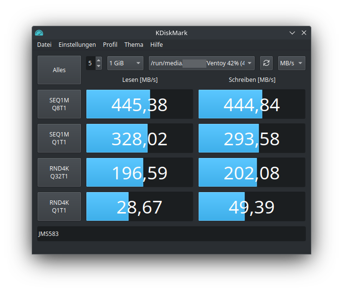

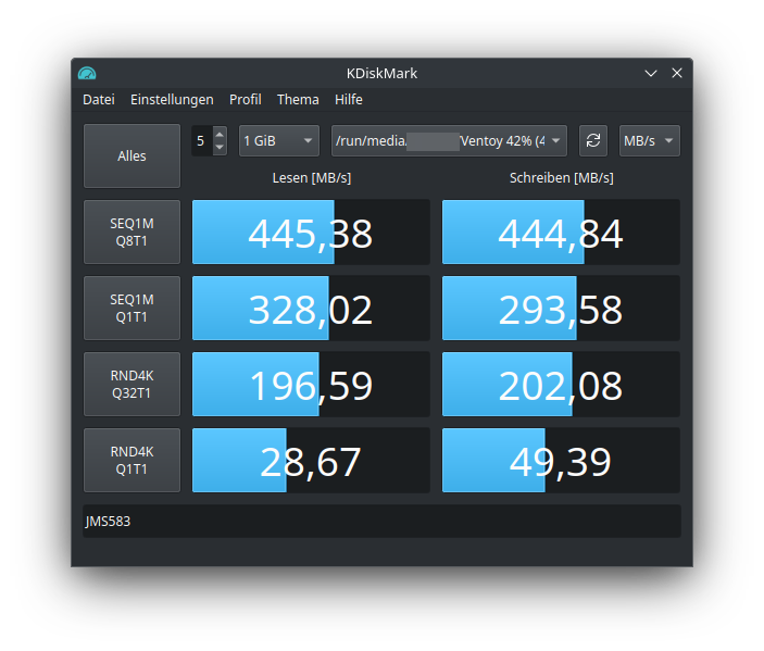

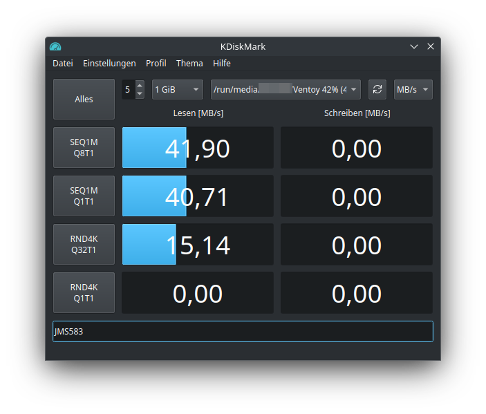

Nachtrag: Ich habe mal mit dem Baesus Kabel geprüft und mit dem original Kabel (Typ-C auf Typ-A). Das Baesus Kabel hat nur 40 MB/s geschafft, während das Original Kabel über 400 MB/s schafft. Es geht noch mehr, aber ich glaube das ThinkPad ist nicht das schnellste oder unter Linux sind die Treiber nicht voll toll etc. Aber diese 400 MB/s sind erst einmal eine Referenz für mich und sobald die Adapter nachher geliefert werden teste ich.

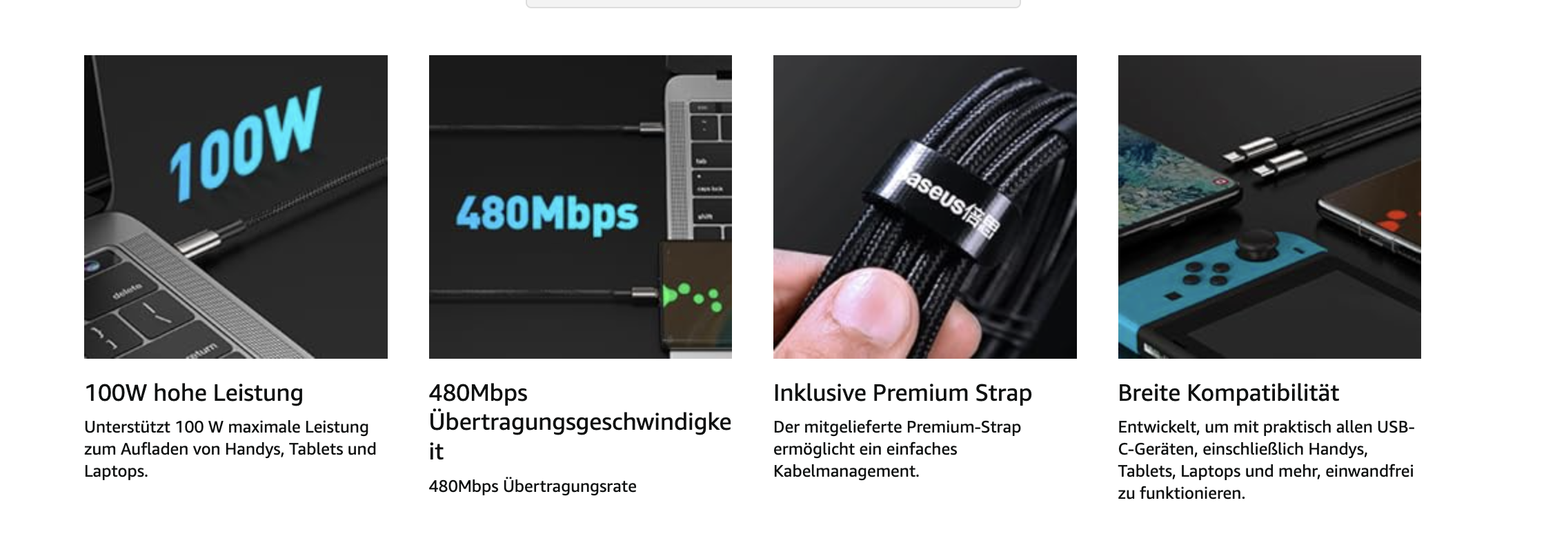

In der Tat können die meisten als "Ladekabel" verkauften Kabel maximal 480MBit (USB 2.0 Highspeed).Ging mir neulich auch so, von all meinen USB-C auf USB-C Kabeln konnte kein einziges mehr als 480MBit.
Du hast wahrscheinlich ein Baseus "Ladekabel" gekauft. In der Amazon Produktbeschreibung steht dick und fett drin, dass es nur 480Mbit schafft:
Und ja, die 480Mbit/s heißen offiziell "High-Speed", als USB 2.0 spezifiziert wurde, war das auch noch gerechtfertigt...
