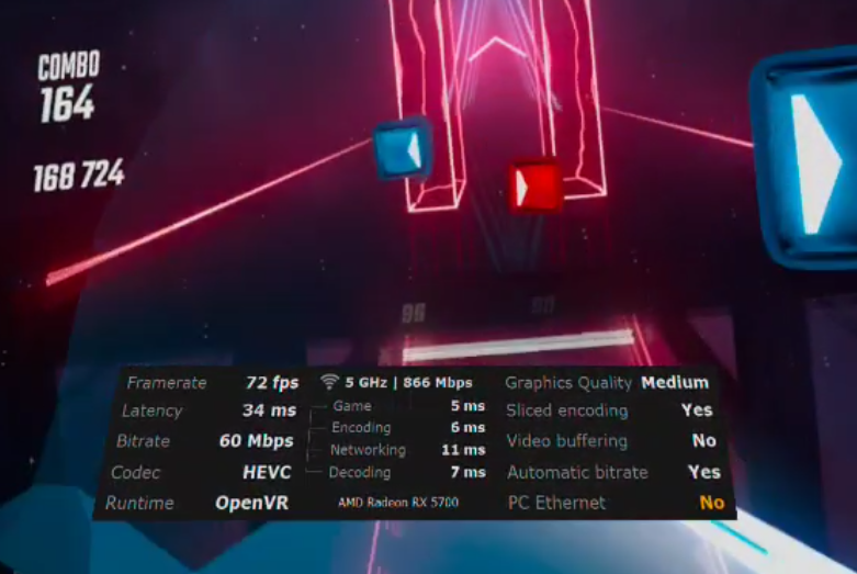

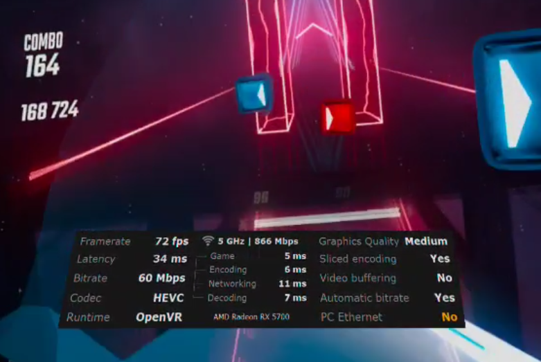

mit der quest2 selbst aufgenommen - solange ich mein beatsaber auf expert spielen kann ist für mich alles in ordnung :)
edit: igenrdwelche frametimes vom steamvr bringen nichts, da dieses nichts von virtual desktop und dem wlan weiss. damit teste ich nur die performance des rechners, nicht die wireless-lösung. selbst wenn virtual desktop bzw. das wlan frames droppen sollte, sieht man das nicht in den steamvr metriken.

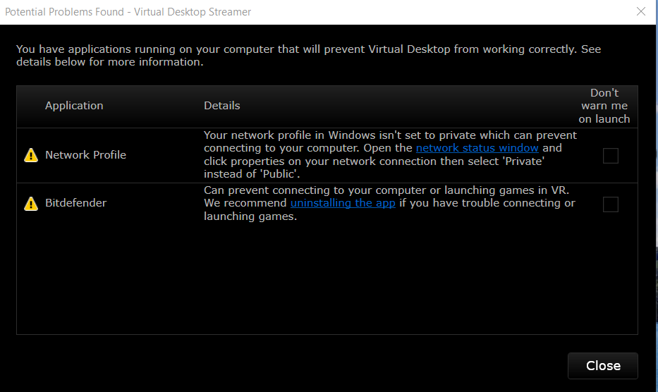

ohje ist das kompliziert ... also versuche ich es erstmal mit virtual Desktop
was muss ich hier machen?

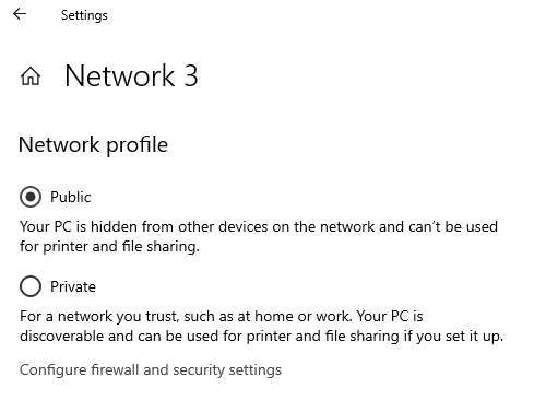

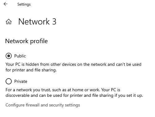

bitdefender deinstallieren und das netzwerk-profil auf "privat" stellen:
das ist doch jetzt ein scherz oder? Ich soll bitdefender deinstallieren? Keine Firewall mehr, kein Antivirus?
Was sind denn das für vorschläge?
Genauso gut kannst du mir vorschlagen hier meine Bankdaten inkl. Passwort zu veröffentlichen ....
Also Bitdefender bleibt drauf.
netzwerk umgestellt. bleibt noch das problem mit bitdefender. Jemand eine Idee?
versuche es mit bitdefender, ist ja erstmal nur ein hinweis. ansonsten hat windows selbst eine firewall/antivirus - beides besser integriert als dritthersteller-software.

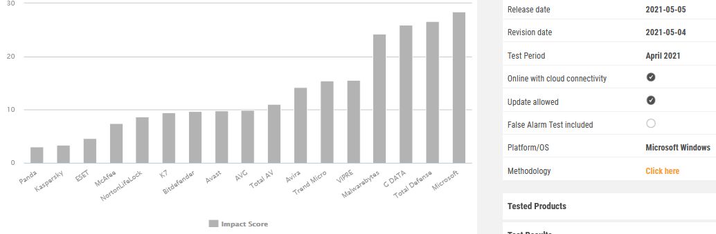

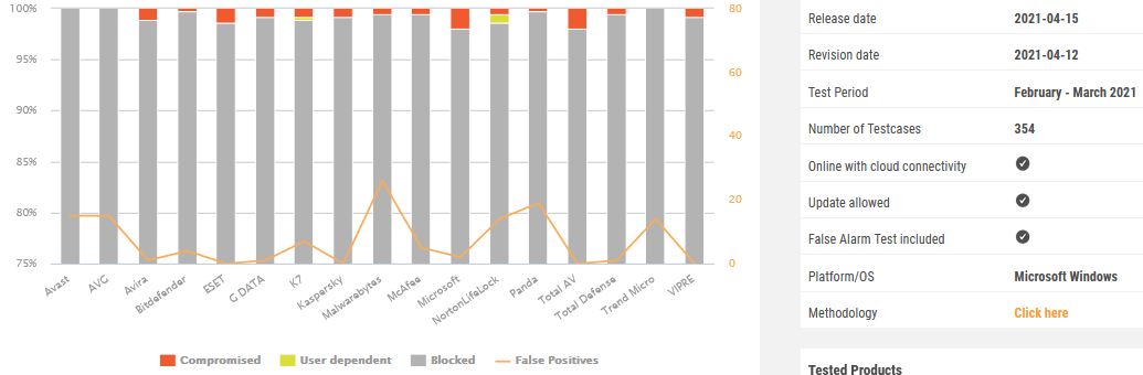

Die nächste Microsoft Monokultur?
Und Microsofts Erkennungsleistung schwankt teilweise deutlich mehr als bei der Konkurrenz. Zuletzt in der StiWa März-Ausgabe
Stiftung Warentest Antivirus: Microsoft Defender auf dem letzten Platz
Und bei AV-Comparatives
https://www.av-comparatives.org/tests/real-world-protection-test-feb-mar-2021-factsheet/
Und Performance?
https://www.av-comparatives.org/tests/performance-test-april-2021/

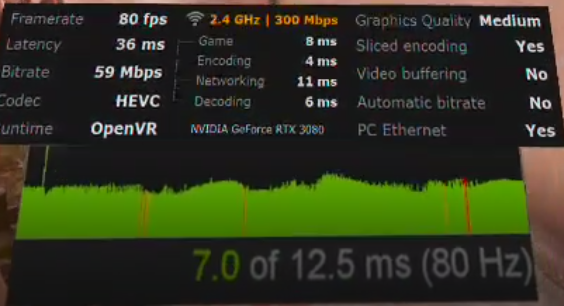

Vorwort, ich nehme deine Aussage nicht auseinander um recht zu haben (ein bisschen vielleicht :schluck:), sondern um zu differenzieren, hoffe es kommt auch so an ;)

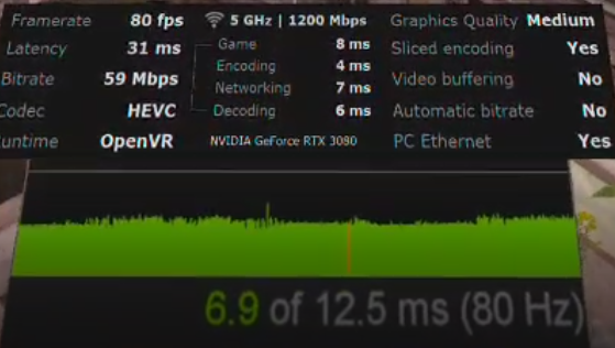

Das ist falsch, mein Beweis am Beispiel von 2.4GHz (damit man was sieht):
Gleiche Settings wie du, nur 80 statt 72 Hz (weil ich 80 Hz am Montior gepflegt habe für die gleiche Refresh Rate wie VD, sauberere Frametimes)
Die Videos hat die Quest 2 mit 26,6 FPS aufgenommen, (nehme an Refresh Rate/3).
2.4 GHz, 300 Mbit (hab mich einfach über die 2.4 GHz SSID am gleichen Router eingewählt):
5 Ghz, 1200 Mbit
Der Kontrast ist leider gering um die orangenen Balken bei den Frametimes klar zu sehen, sowohl übers richtige Handy als auch über die Quest gefilmt, das sieht man nur glasklar auf nativen Screenshots. Dafür zeigt das Video dass ich mich richtig im Raum bewege, und nicht nur den Kopf schwenke, was von ATW zum Teil aufgefangen wird.
2.4 Ghz, man sieht auch schön, dass wenn man nur die VD Stats sehen würde, könnte man sagen ,,passt doch". Aber wie man im Video erkennt eben nicht. Und dafür sind wirklich einzelne verlorenen Frames/Tracking Lags verantwortlich, dass es mal kontinuierlich hoch und runter geht ist weniger dramatisch. Mit dem Handy kann man die 300Mbit vom WLAN nachmessen, und trotzdem reicht es nicht für 60Mbit Videostreaming.
5GHz, ein verlorener Frame ist ab und zu dabei, aber wenn man das Video sieht insgesamt sehr viel weniger, trotz körperlicher Bewegung im Raum.
Man erkennt doch, SteamVR verliert andauernd Frames bei schlechtem Wifi, was vermutlich daran liegt dass die Trackingdaten, welche die Quest 2 sendet, bei der schlechten Geschwindigkeit manchmal um einige Frames zu spät ankommen. Und aus welcher Position berechnet das Spiel dann die Spielerposition wenn Daten 3-4 Frames zu spät kommen? Genau.
Das ist auch in Ordnung, ich hätte nicht gedacht dass du mit dem Setup überhaupt Beatsaber spielen kannst, da mache ich dann auch gerne ein Zugeständnis. Aber, spielst du auch Spiele in denen man den Charakter bewegt, oder sogar sich selbst? Beatsaber ist nun mal ein Stehspiel, die Objekte kommen auf einen zu statt sich von links nach rechts zu bewegen was Ruckler schwerer erkennbar macht. Das Headset bewegt sich beim Spielen kaum, keine Herausforderung für das Wifi. Und Kopfwinkel -> ATW, hier kann die VR Runtime auch viel ausbügeln was das Wifi verbockt, ATW zeigt aber kaum Wirkung wenn man sich im Spiel bewegt.
Das was ich da sehe ist für mich kein Stresstest.
Und zu guter letzt, ein Video in guten Settings um zu zeigen was geht.
Hast du die niedrigen 60 MBit für die Latenz eingestellt? Legitim, aber ich habe mit 60 Mbit 4ms weniger Netzwerklatenz in einem anspruchsvolleren Use Case, und kann auch auf 120 MBit zocken mit etwas mehr Latenz, aber ohne zusätzliches ruckeln. Kann jetzt allein am Wifi zu Wifi liegen, oder eben doch daran dass mein Router einfach eine geringere Latenz hat. Aber darum geht es auch nicht, 5-20 ms durchschnittlich mehr oder weniger, egal. Aber wenn das Wifi überfordert ist, und dann zusätzlich mal die Verbindung 20 ms "aussetzt", dann hat man halt mehrere aufeinanderfolgende Frames die Grütze sind. Und dafür reicht es eben nicht zu wissen was der Router auf dem Papier leisten könnte.
