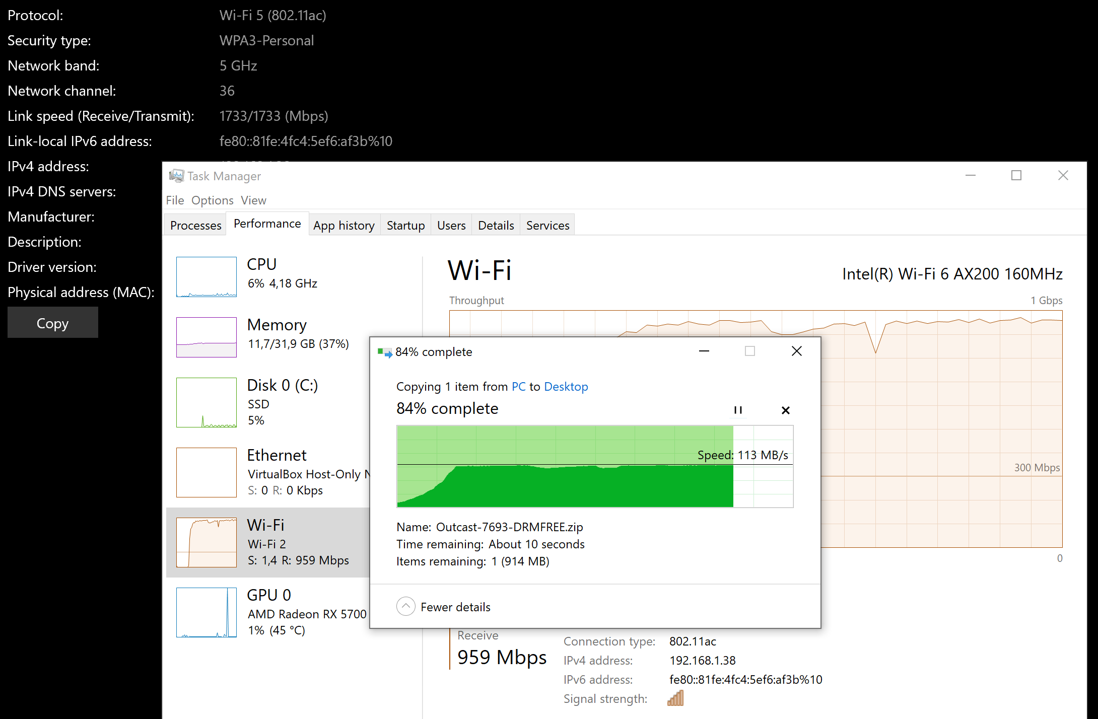

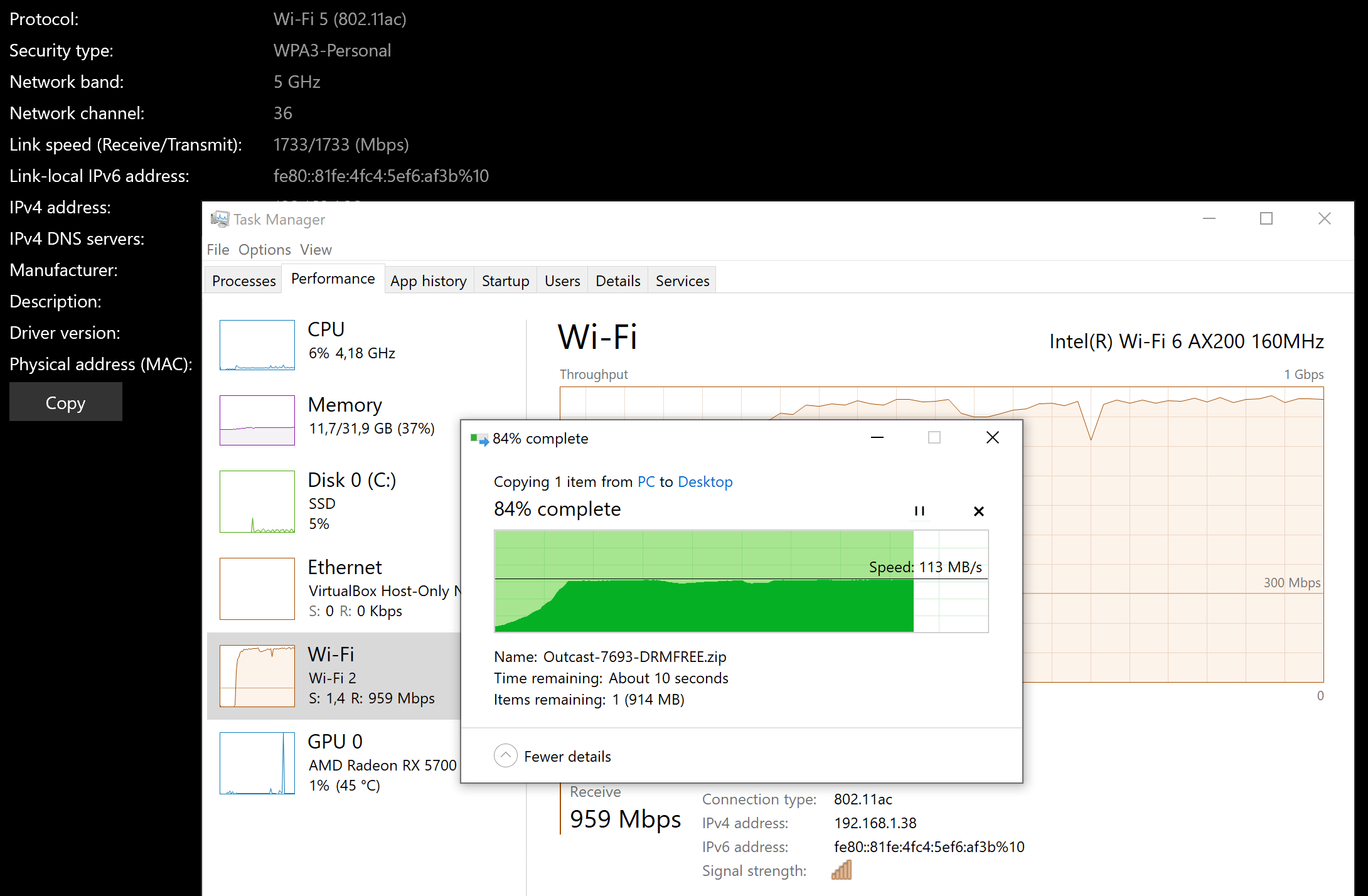

keine sorge, der htpc ist potent genug für vr :p und die wlan-verbindung packt den virtual-desktop-stream locker, sowohl seitens der latenz als auch der bandbreite.
na dann poste doch mal einen Screenshot von der Virtual-Deskop Anzeige..
also was da so bei Latenz, bei Network etc. steht
nen Screenshot
