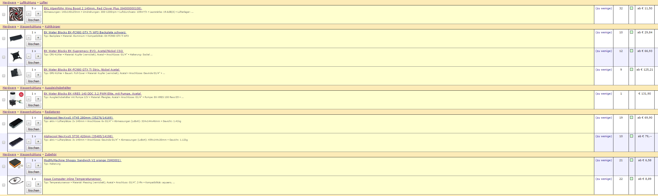

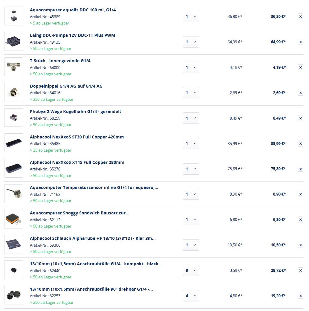

Ich hab mir auch schon mal angeschaut was ich so in etwa alles brauche: hier im Bild:
+ Kühlflüssigkeit (werde ich 2l oder nur 1l brauchen?)

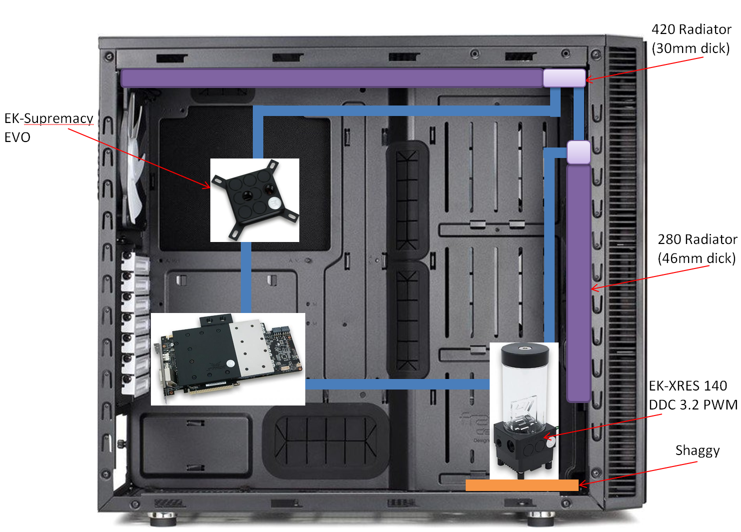

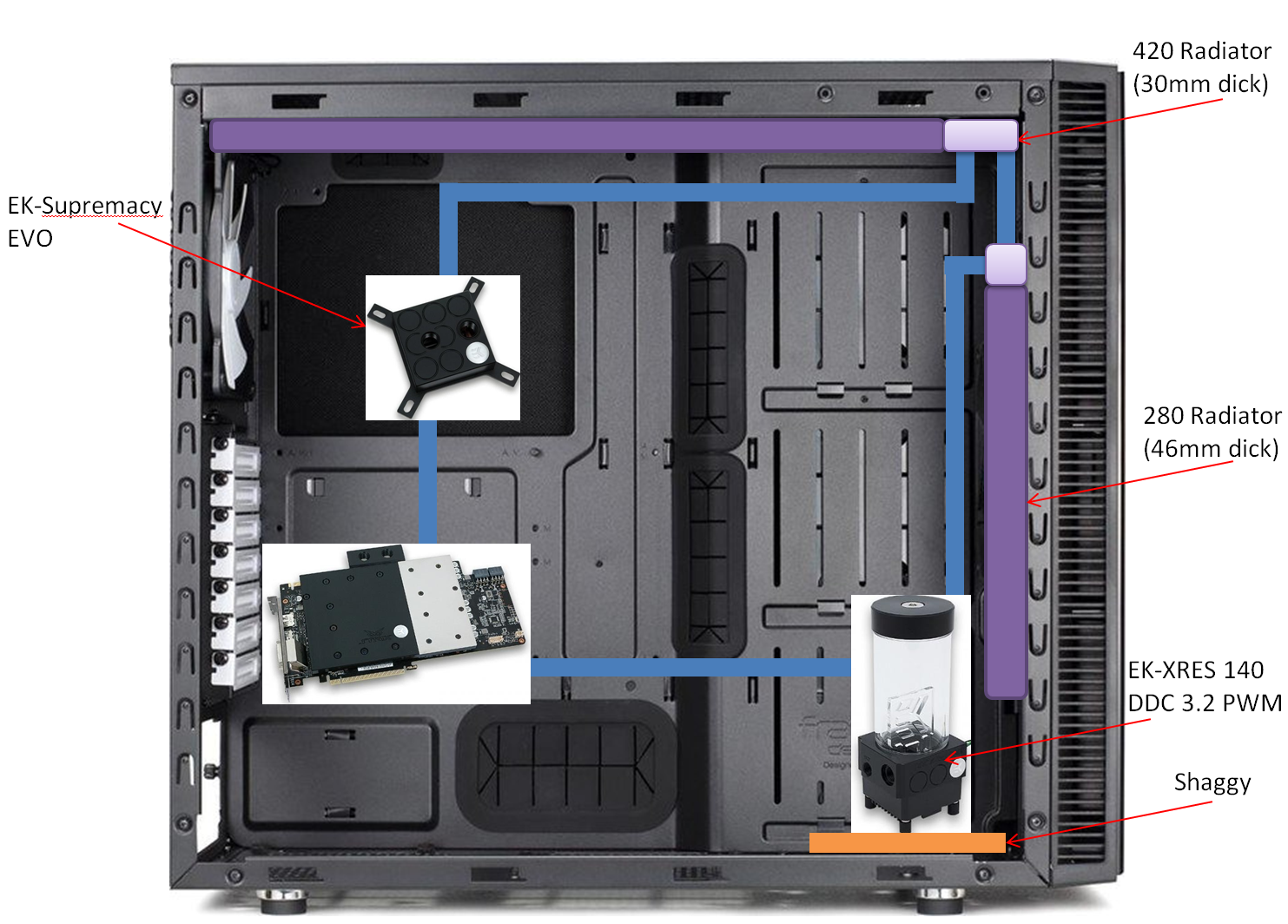

Hier auch mal eine Skizze, wie ich mir den Zusammenbau vorgestellt habe:

Deine Skizze wird so nicht aufgehen, einen 420er bekommst du oben leider nicht rein. 360er ist Maximum. Ob die 280 vorne passen kann ich nicht mit Sicherheit sagen, hab selbst nen 240er (mit den Lüftern "außen" ohne Staubfilter, wie bei "Hotline"). Bei deinem AGB müsstest du mit einem Liter Flüssigkeit hinkommen, bin mit einem 250mm-AGB bei ganz knapp über einem Liter..

@420 Radiator
Meine gestrige Google-Suche, weist darauf hin, dass ein 420er oben rein gehen sollte. (auch in der Anleitung steht drinnen dass ein 420er oben rein passen sollte...)
Laut Google geht bei Montage eines 420er dann in der Front scheinbar kein 360er rein bzw. nur ein sehr dünner und dass auch nur dann wenn man den Frontlüfter am 420er weg lässt...
Über das Thema 420er Radi im Define S wurde hier schon ausführlich diskutiert. Es soll gehen, aber verdammt eng sein ;)

1. zum Thema Radis:
Nimm oben einen 420er und pack vorne einen 280er rein. Die 280er haben nur knapp 10% weniger Fläche als die 360er. Das fängt der 420er oben mehr als nur wieder auf.
Fläche 2*360 = 86400mm²
Fläche 420 + 280 = 98000mm²
Da schöne Noctua P14s redux PWM drauf und es ist Ruhe im Karton bzw, Gehäuse.

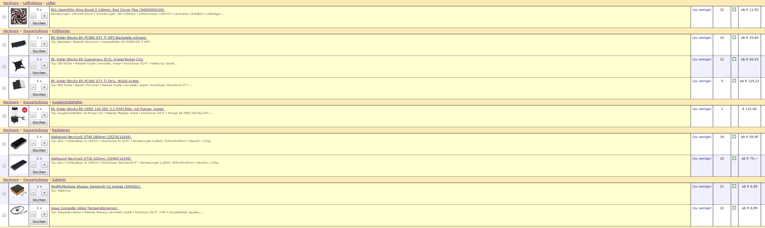

2. Hast du die Grafikkarte schon? Wenn nein, such dir eine im Referenzdesign aus. Da ist die Auswahl an Kühlern größer.

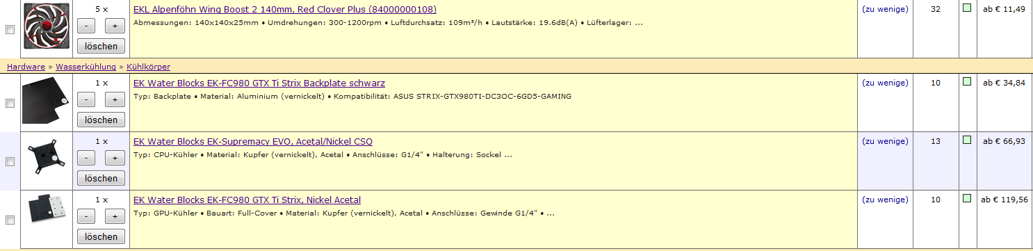

3. Außerdem passt die Backplate in deinem Warenkorb nicht zum Kühler. Die ist für die Gigabyte WindForce.
4. Lass das mit dem Aquatuning Coolant. Ich hab aktuell das blaue davon drin und mein Acryl-AB ist mittlerweile matt-blau :freak:. So sehr ich AT als Shhop mag, das Zeug taugt nix...
Nimm lieber das von Aqua-Computer oder einfaches destilliertes Wasser.

zu 2. die nicht-ref-Karten sind aber besser was OC etc betrifft ;) Da gibt man lieber "mehr" Geld für den guten Kühler von EK und hat mehr davon :p
zu 3. Die Backplate ist wirklich die Falsche
zu 4. Ich selbst habe das Aquatuning "zeugs" drin, nach wie vor ohne Probleme. Ist aber auch Farblos. Farbe bringt immer "Gefahren" mit ins Spiel ;)

Ist die Pumpe+Behälter Kombi von Ek den Aufpreis wert, oder ist es sinnvoller auf die von dir genannte Kombi aus Laing+Behälter zu setzen?
Aktuell tendiere ich wegen des deutlich besseren Preises zur Laing ;)
Und hat Alphacool denn überhaupt für meine Strix passende Fullcover-Kühler?
Und ja, ich hab ein z170 Ranger von Asus, damit sollte die Lüftersteuerung via Wassertemp auch so möglich sein :)

Meine Zusammenstellung würde jetzt so aussehen:
Hast du den Temperatursensor mit 1x Innengewinde und 1x Außengewinde? Ich seh das so leider nicht im Screenshot. Der ist nämlich am praktischsten, den kannst du zwischen eine Komponente und eine Anschraubtülle setzen.
Ob die Entlüftung mit dem EK-Aufsatz-AGB oder dem Aqualis besser geht, weiß ich nicht. Aber mit dem Echtglas-Aqualis wirst du keine Verfärbungen bekommen (sofern Farbe ins System soll), für Kratzer müsstest du dich schon sehr anstrengen und es verhält sich chemisch inert.
@Marc Bühl
War 2x Innengewinde, hab das eben noch abgeändert, danke für den Tipp :)
Und farbige Kühlflüssigkeit werde ich nicht nutzen. Wie ich oben schon geschrieben, ist mir die Optik total egal, hab kein Sichtfenster und schaue auch sehr selten in den PC rein.
Dafür ist mir aber eine relativ gute Verarbeitung/ lange Lebensdauer und ein gutes Verhältnis aus P/L+Lautstärke wichtig :)

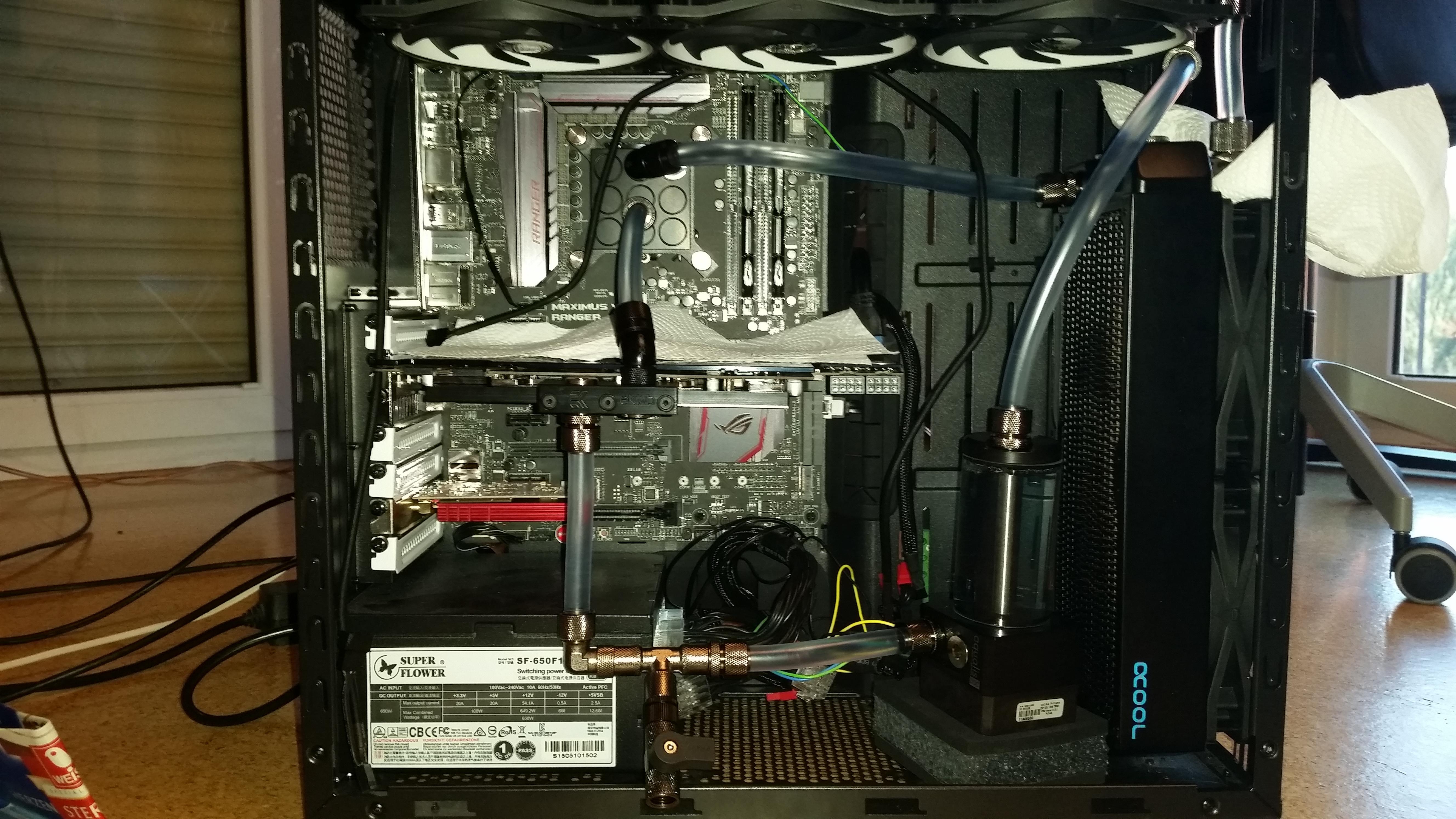

Hallo Leute, ich hab heute Nachmittag/ Abend die Wakü nun eingebaut und bin gerade am entlüften.
Hab schon einen großteil der Luft draußen und auch beim Schütteln bei großen Neigungen kommen nur sehr selten noch Luftblasen.
Leider klackert die Pumpe quasi die ganze Zeit sehr leise/ hochtönig.
Ist das bei der normal bzw. sollte dass nicht mit weniger Luft im System verschwinden? Ich hab das System jetzt etwa 2h in Folge laufen lassen und das Klackern verschwindet nicht und wird irgendwie auch nicht weniger...
(ich hab folgende Pumpe verbaut: Laing DDC-Pumpe 12V DDC-1T Plus PWM)
Was verstehst du unter Klackern? Normal für die DDC ist ein recht hochfrequentes Surren (wenn man das Geräusch so beschreiben kann). Gedrosselt verschwindet das aber, bis (zumindest ich) die Pumpe überhaupt nicht mehr wahrnehme. Dazu muss sie via PWM aber weit gedrosselt werden (25% oder weniger).

So sieht der Kreislauf übrigens jetzt aus:
Aufgrund des aufbaus finde ich es etwas komisch dass die Pumpe noch Luft ziehen kann, aber da ich ein Wakü Einsteiger bin, höre ich auf euch und versuche noch weiter die Luft aus dem System zu bekommen ;)
