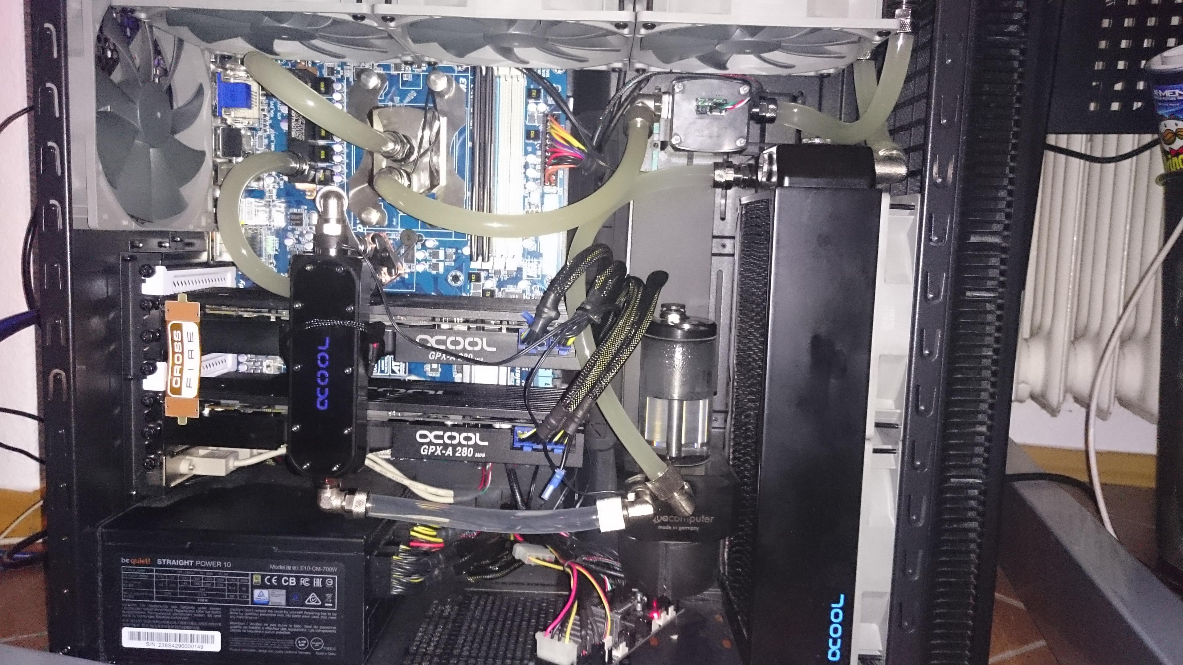

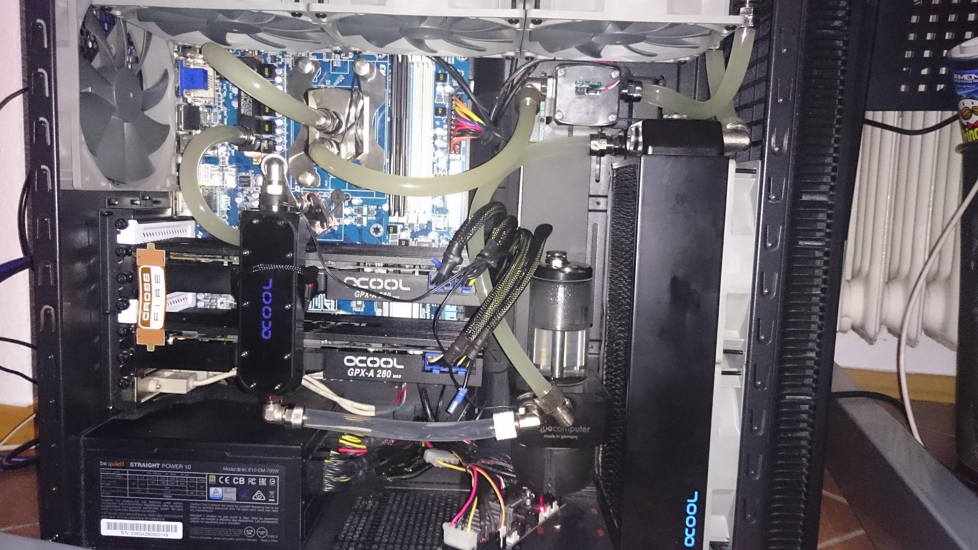

@denzo: also ich hab oben den 420/30 und vorne den 280/60. Und die pumpe mit agb hängt zwischen radi und grakas. Platz ist also vorhanden (jaaauch wenns nen bissel enge is ;) )
Bzw. passt in den deckel kein 45er wennde ne 420 nimmst. Der kolidiert mirn board.
So siehst bei mir aus.

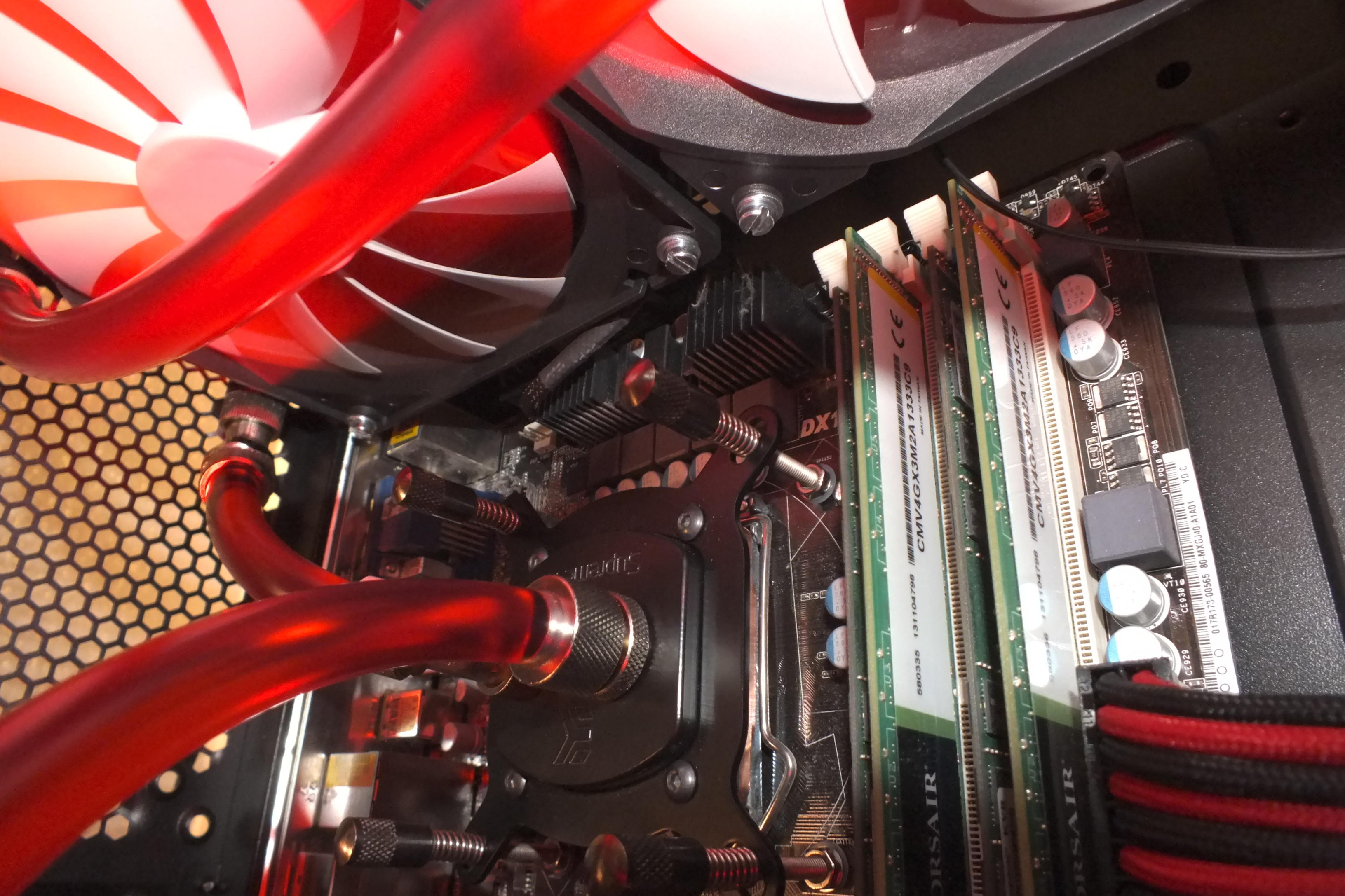

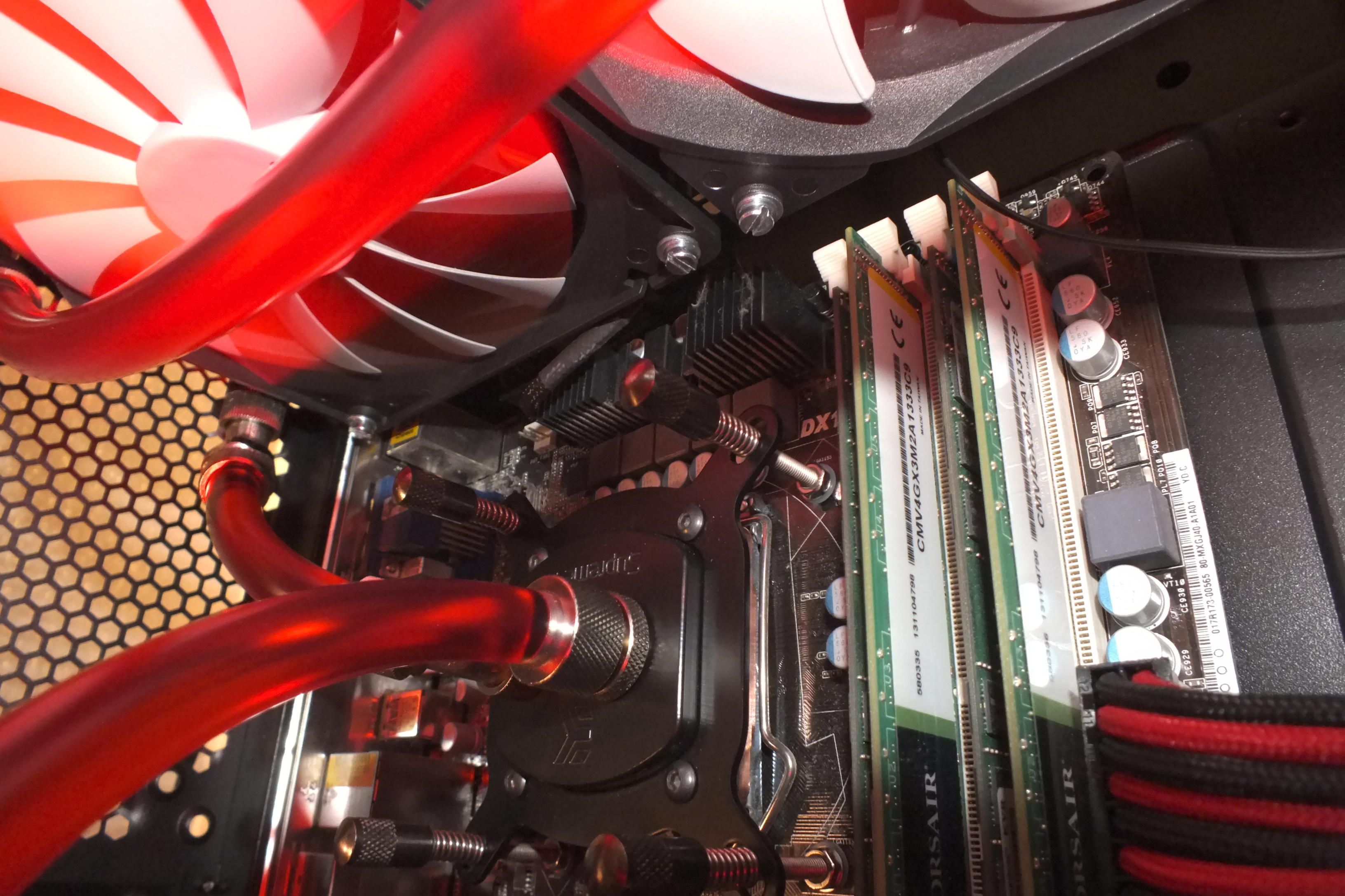

So, bin jetzt bei mir fertig.
Hier kannst du ganz gut sehen, dass die 4mm mehr bei mir kein Problem wären.
Wie gesagt kommt auf dein Mainboard und deine Ram Module an.
