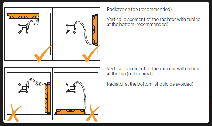

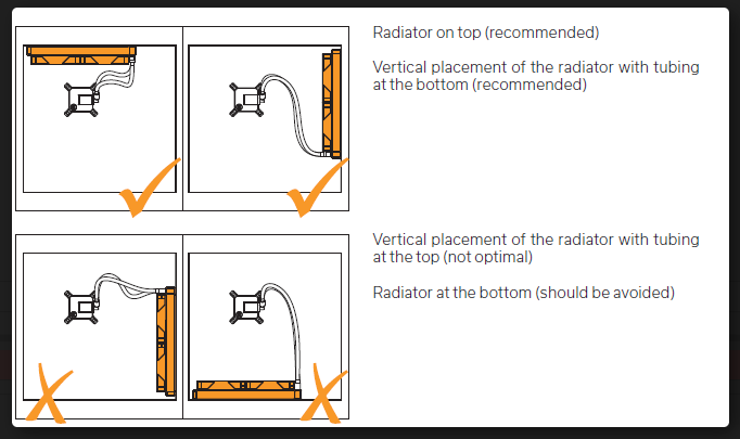

Vorne eine 360 einzubauen, ist eine schlechte Idee, die Temps der Gpu verschlechtern sich dadurch.
Ich empfehle 280er und ein anderes Gehäuse und immer Top verbauen.
@Consti1337 das habe ich tatsächlich unterschlagen.
Ja dadurch muss die 6900 mit der warmen Luft arbeiten.
Hmm
Dann doch lieber Airflow und den AS500 ;)
Eine 240er im Deckel wird zumindest nicht besser performen als der as500, sie muss dann mit der warmen gpu Luft arbeiten im Deckel
eine 360er in der Front mit einer 6900XT könnte knapp werden mit den Schläuchen weil
Jein das Gehäuse hat Mesh oben hab Ich gerade gesehen, er kann die AIO auch reinziehend Montieren und von vorne alles nach hinten rausblasend mit 3x120 Lüfter
Aber dann braucht er keine RGB Lüfter am Radiator. weil Montage wäre dann Deckel -> Lüfter -> Radiator und bloß nicht Deckel --> Radiator --> Lüfter
