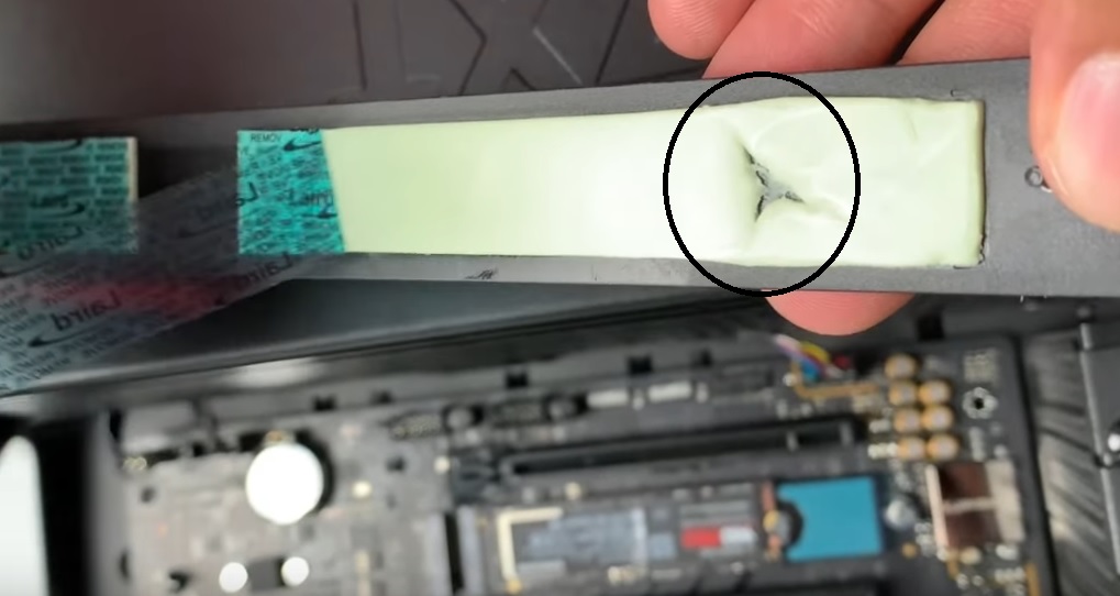

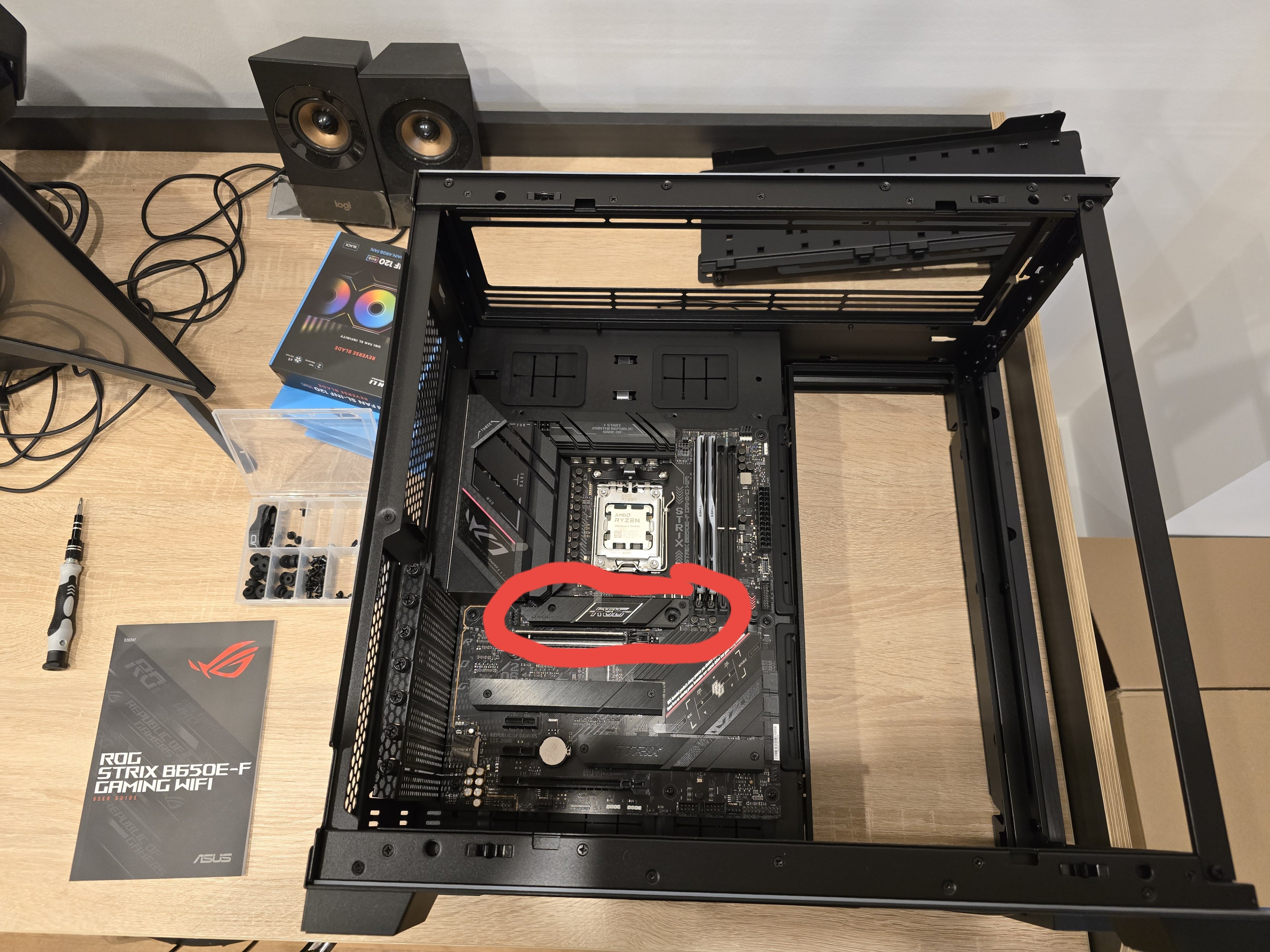

Hab die dahin eingebaut. Und noch eine Frage ist es schlimm wenn die m2 leicht durchgebogen ist? Liegt aber daran das die paste die drauf ist gleichmäßig dick ist aber der m2 nicht.
Hmm, ohne das genau zu sehen kann ich es dir nicht wirklich sagen. Manche dieser Pads haben auch runde Einschnitte, wo man ein Stück rausnehmen kann, das dann über den Platz kommt, wo der haltemechanismus ist. Besser kann ich es jetzt als text nicht beschreiben.
Hier, da ist es einfach eingerissen:
Ist dein Board, nur der untere Slot halt.
Übrigens hier mal ein Beitrag von jemandem, der gerade ein sehr ähnliches System zusammengebaut hat. ist nicht ganz vergleichbar, aber mal anschauen schadet ja nicht. :)

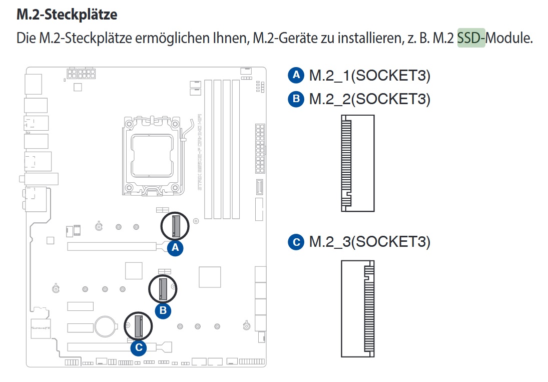

Da ich das selbe Mainboard habe ein paar kleine Infos (aus dem Handbuch, keine eigen Weißheiten :o))
Für die SSD nutze zuerst A dann B und C nur wenns sein muss, dieser teilt sich nämlich die Bandbreite mit dem PCI-E 16x wo deine Grafikkarte rein kommt, also besser C leer lassen.

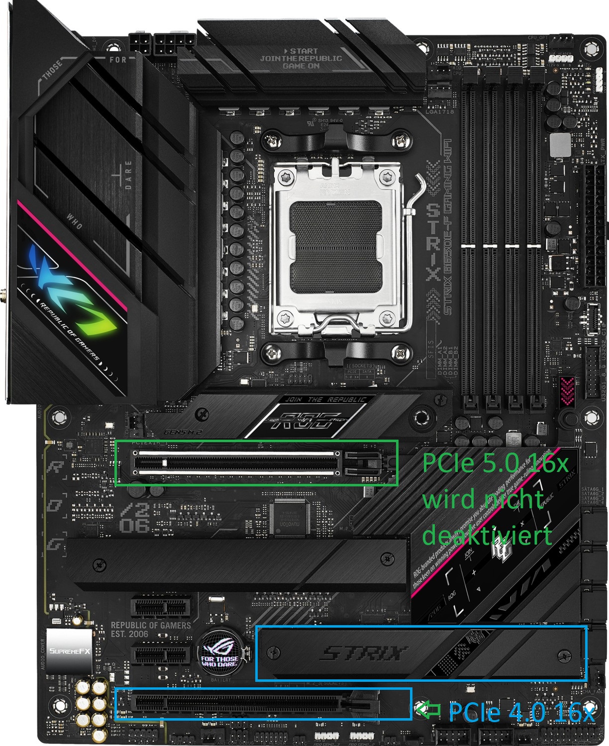

Bist du dir mit dem mainboard sicher? Ich dachte, das ist beim E-E so, nicht beim E-F. Und zwar weil das E-E zweimal 5.0 für SSDs hat und dann entsprechend bei Belegung den Grafikslot auf 8x schaltet...
Edit: nee, du hast recht.
Edit2: Nein, die Belegung des M.2_3 Steckplatzes deaktiviert den PCIe 4.0 16x Slot (den langen schwarzen ganz unten). da steckt aber nicht die Karte drin, die ist im (silbernen) PCIe 5.0 16x Slot. :D
Er kann alle drei Steckplätze mit SSDs belegen, dann wird nur der quasi zweite Grafikkartenslot deaktiviert.
Ich hab den mittleren jetzt benutzt
Reaktionen: djducky

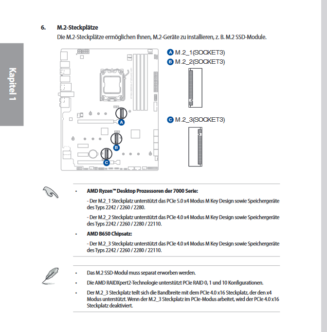

Hey habs Handbuch kurz gegoogled und nen Screen gemacht (das hatte ich gemeint) ^^
Der M.2_3 Steckplatz teilt sich die Bandbreite mit dem PCIe 4.0 x16 Steckplatz, der den x4
Modus unterstützt. Wenn der M.2_3 Steckplatz im PCIe-Modus arbeitet, wird der PCIe 4.0 x16
Steckplatz deaktiviert.
Reaktionen: djducky
Ja, wie gesagt: der PCIe 4.0 16x Steckplatz wird bei der belegung des dritten M.2 deaktiviert. Aber der silberne Slot für die Grafikkarte ist ein 5.0 Slot. Gemeint ist der Slot ganz unten. :)

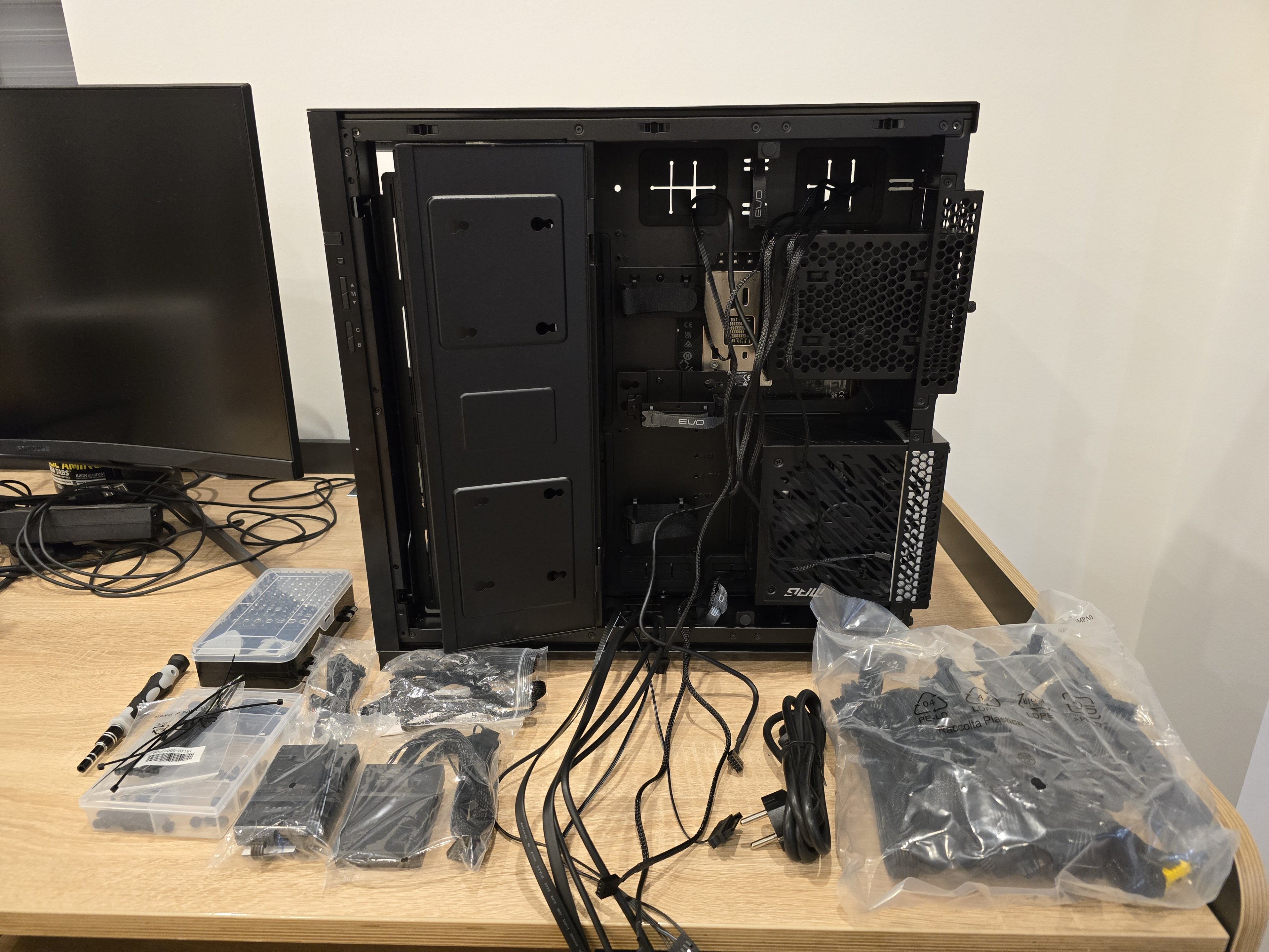

Das war für mich der leichtere Teil. Sieht aufjedenfall clean aus 😅
Jetzt kommt der teil auf den ich keine lust habe.

Ich gebe zu, ich beneide dich jetzt nicht... Kabelsalat war im Leben immer eines mein Endgegner. :D
Aber sieht doch soweit alles echt schick aus und es wird. Du nimmst dir Zeit und Ruhe, das passt doch bis hierhin. :)
Danke jedenfalls für die weiteren Bilder, ich bleibe gespannt dran!

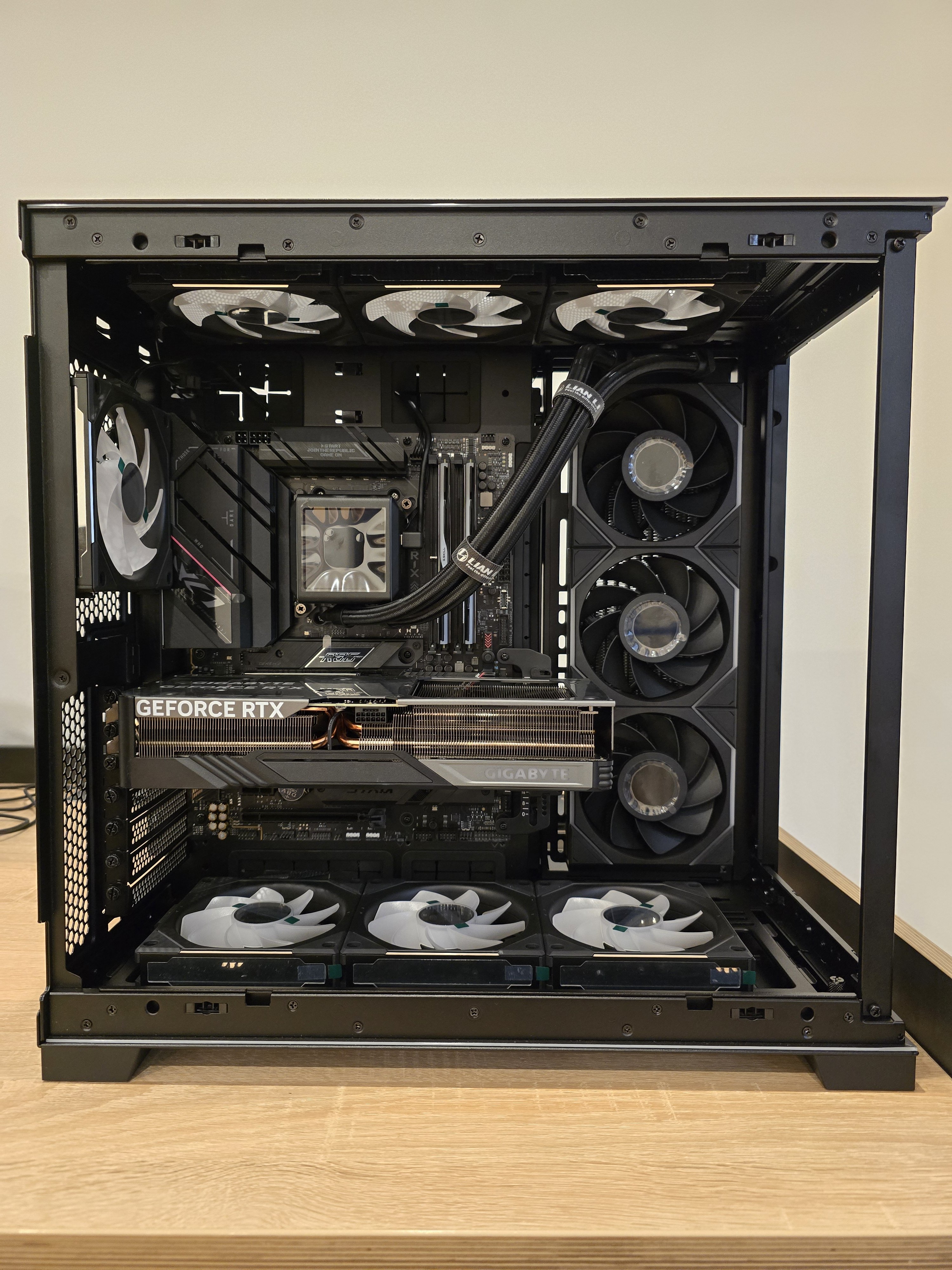

PS: ja ich lass mir zeit. Ich bin ein Perfektionist ich mach alles so gut es geht. Als ich heute abend das mainboard in der standard position installiert habe und die lüfter oben dran hatte, ist mir aufgefallen das im oberen teil des gehäuses zuviel platz war und unten sah alles voll und gequetscht aus. Und das weil ich ja die aio nicht oben sondern an die seite installiert habe. So sind oben nur die Lüfter gewesen. Hab dan das mainboard abmontiert und in der höheren Position wieder montiert. Jetzt sieht es ausgeglichen aus 😉 (auf dem ersten Bild wo ich die m2 markiert habe sieht man es. Da war das mainboard in der unteren Position installiert)
Wenn mir was nicht passt muss ich es ändern 😅 genauso wie mir gerade eben augefallen ist das die aio Kabel zu nah oben an den Lüftern sind. Werde die heute abend 1cm weiter runter nehmen unten ist noch etwas Platz 😆
Edit: auf dem Mainboard ist ein viereckiger kunststoffblock direkt unter dem m.2 installationplatz geklebt. Der soll die m.2 stützen. Im Handbuch steht aber drin wenn die m.2 one sided ist soll man den Block erweitern. In der Packung waren so 2-3mm Erweiterungen für den Block drin. Hab den auf den Block geklebt jetzt ist der näher an der m.2 dran weil die ja one sided ist und stützt die m.2 richtig ab. Jetzt ist die nicht mehr leicht gebogen sondern gerade. Man lernt aus 😆
Ach du hast den Radi in die Seite getan, habe ich gar nicht so gesehen. Hmm, um ehrlich zu sein würde ich mir das nochmal überlegen und ihn nach oben verlegen. Da hast du ja Reverse Blade Lüfter an der Seite, die ziehen quasi die Wärme aus dem Radiator nach innen. Macht belüftungstechnisch jetzt nicht so viel Sinn. Zudem profitiert ein Radi auch eher von drückenden Lüftern, das erhöht die Kühlleistung schon um Einiges.
Wären deine LCD-Lüfter nicht Reverse Blade wäre das für mich so okay, aber... du weißt glaube ich was ich meine, oder?

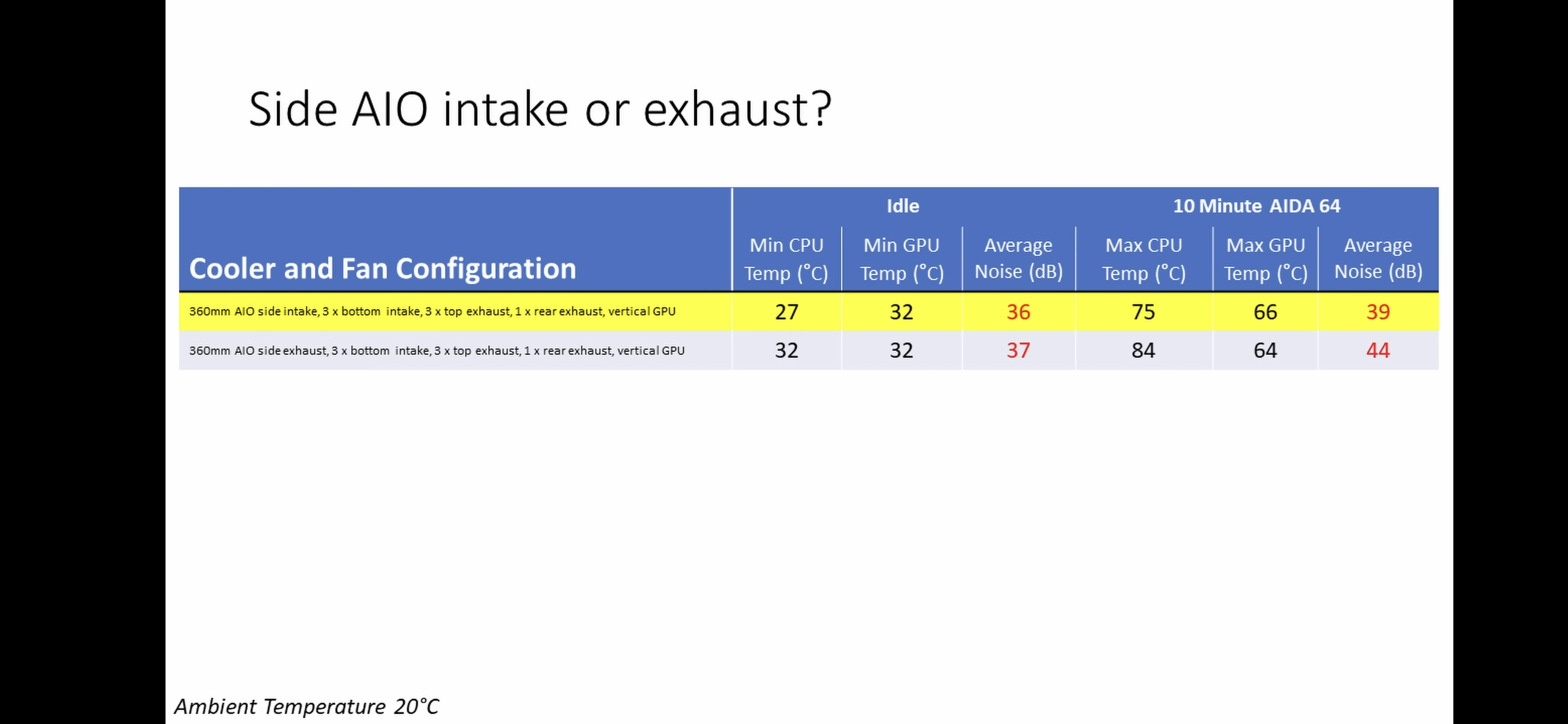

Ich hab im Internet sehr viel nachgelesen. Ob der Radiator oben oder an der Seite ist macht nicht viel aus. Zumindest laut denen. Da hat einer sogar alle Varianten installiert und cpu gpu temperaturen durchgemessen 😆
Side aio intake passt. Gpu fast gleiche temperaturen aber cpu ist einiges kühler.
Reaktionen: djducky
Das ist ja auch richtig, aber dann waren die Seitenlüfter auch nicht Reverse blade, sondern haben rausgedrückt.
Die Wärme muss raus, deine Reverse Blade LCD Lüfter ziehen sie gerade rein.
Edit: Okay, der Typ hier widerspricht mir da. Zum Glück bin ich auch kein Physiker und liege vielleicht auch völlig falsch.
Edit2: Habe das Video auch gerade gefunden. Wundert mich zwar etwas, aber insgesamt wirst du so oder so keine Temperaturprobleme haben. Da sitzt immerhin ein 360er Radi auf nem 7800X3D. Wenn du da nachher noch etwas undervoltest...
