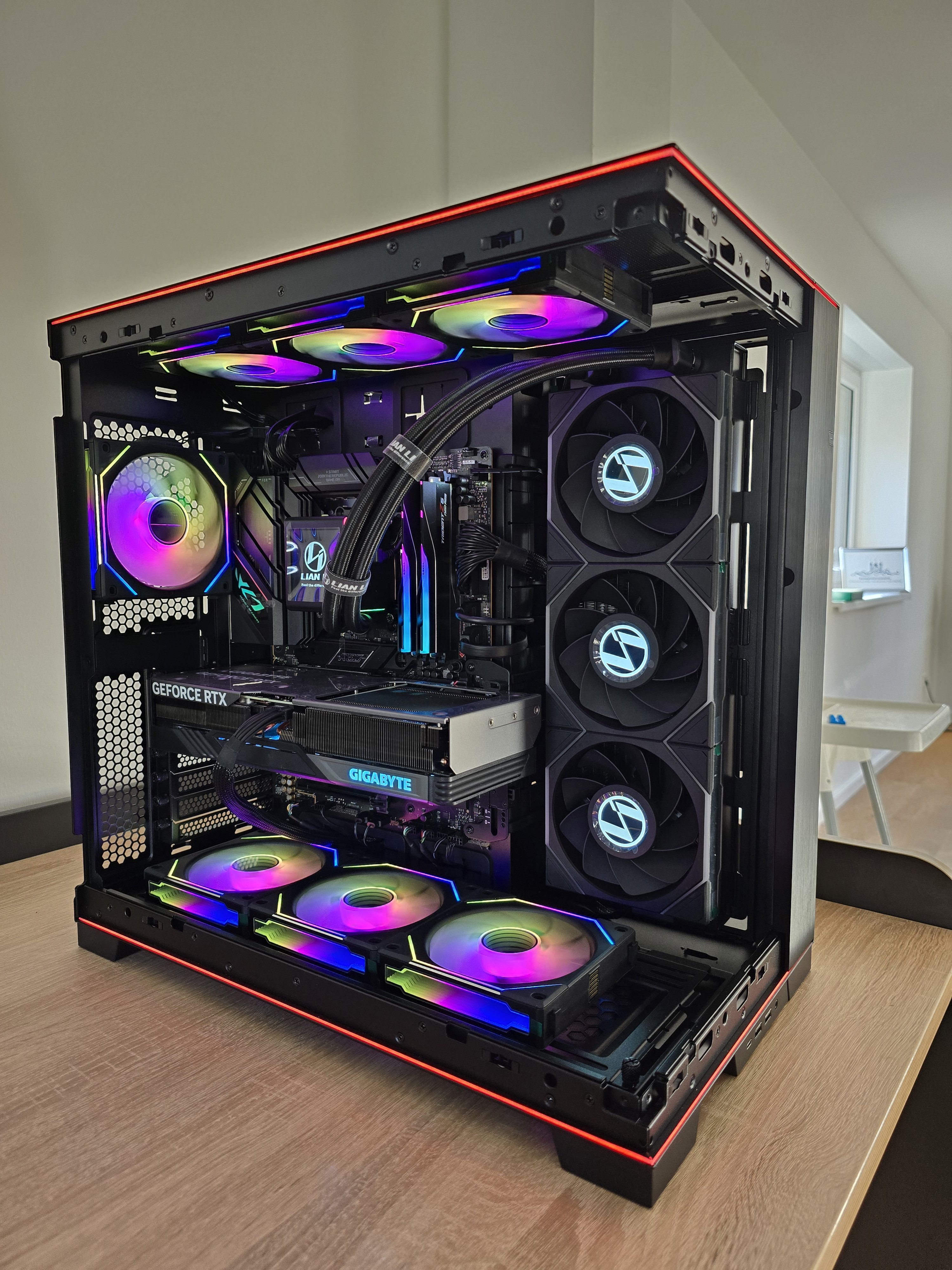

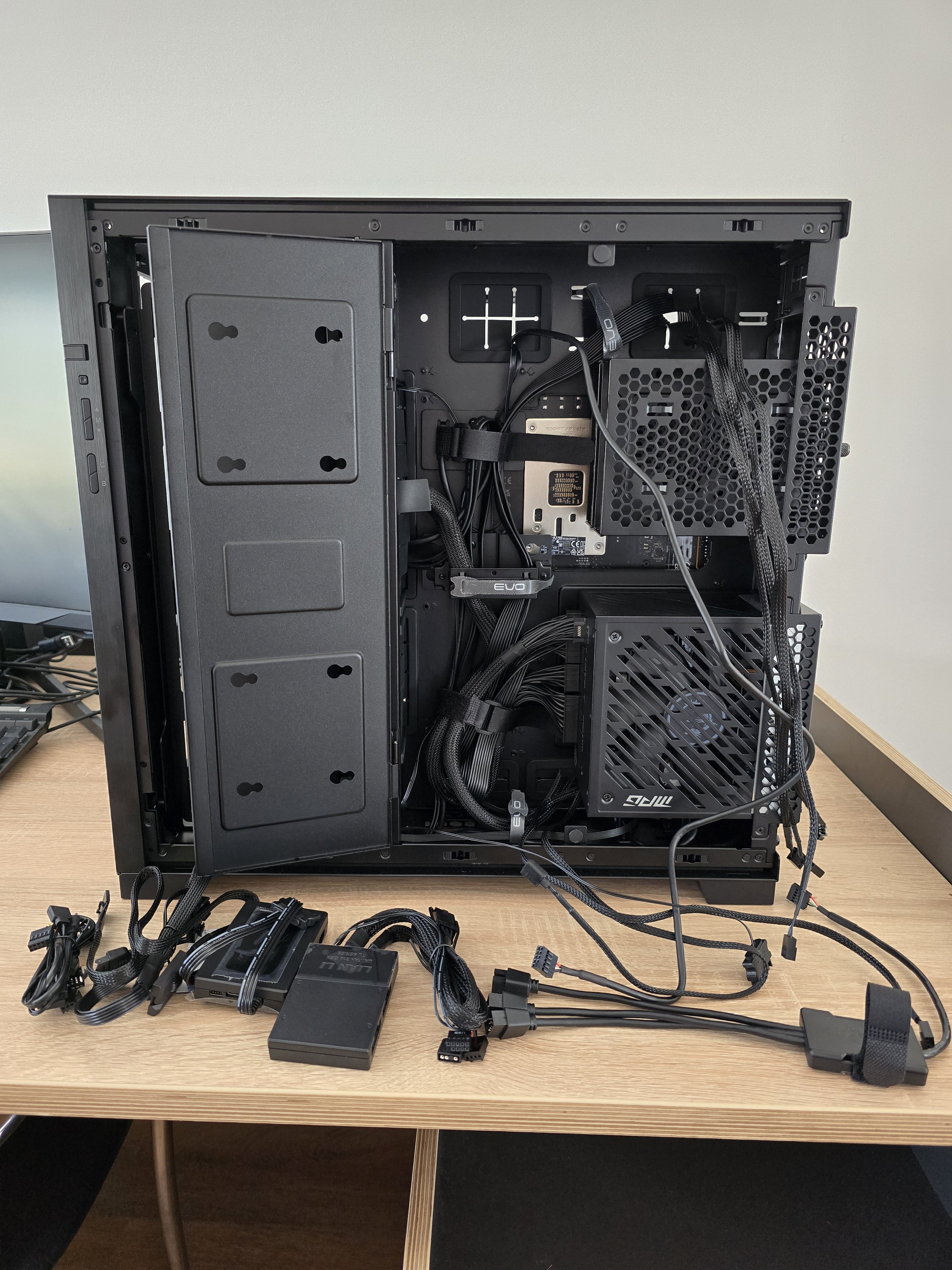

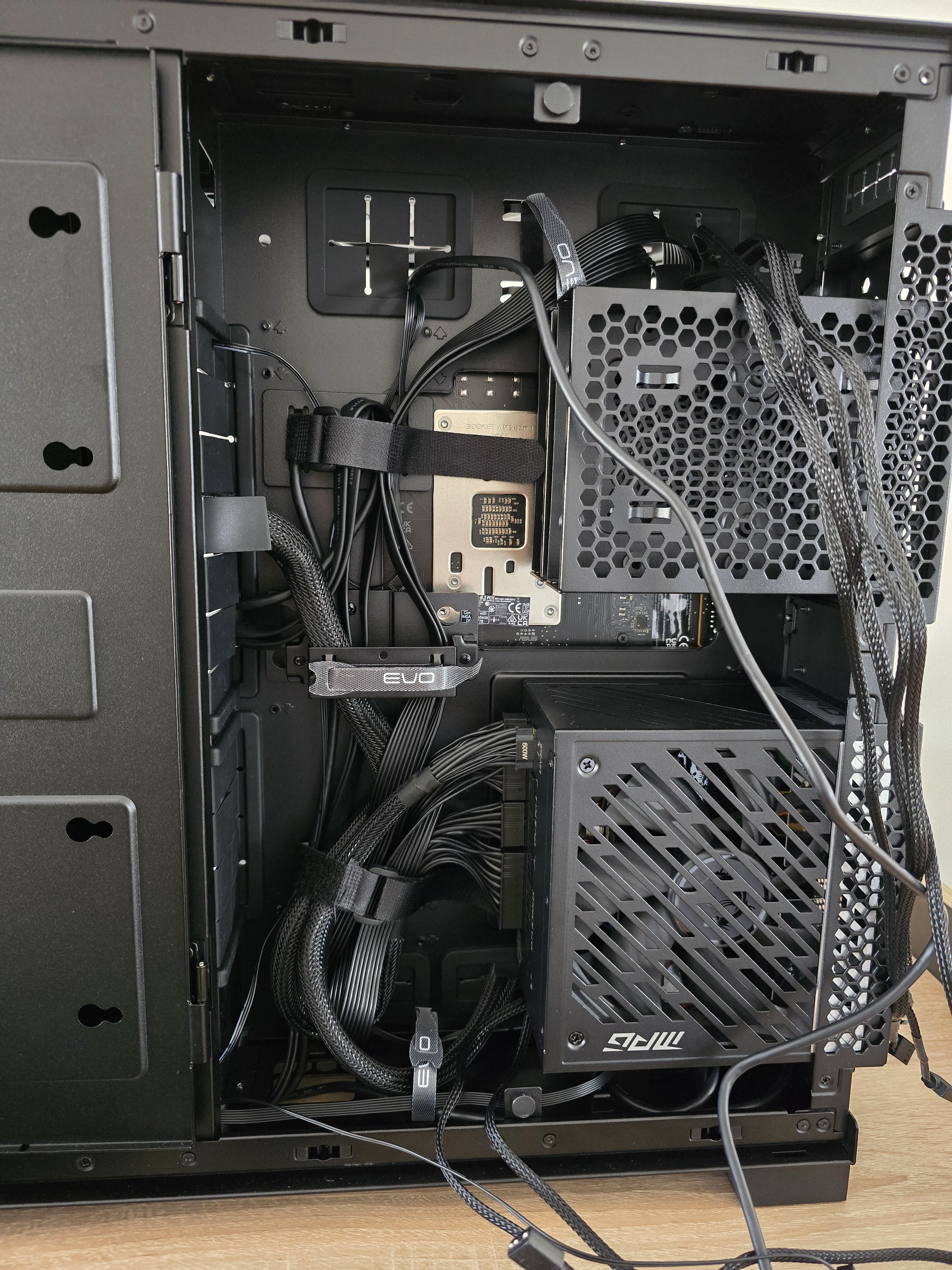

So sieht es momentan aus bei mir. Hab alles schön verstaut und gerichtet. Fehlt nur das das ganze rgb zeug mit den Hubs.
Reaktionen: buxtehude, goldeye und djducky
Danke wieder einmal für die Bilder. Ich freue mir da immer einen Ast, nach Beratungen auch mal was zu sehen. :)
(Wundere mich dann immer, dass so wenige andere zuschauen?)
Für mich sieht das alles beim Drübersehen sauber und clean aus, Kompliment. Jetzt kommt natürlich das Spannende. Aber wenn man die Lüftergruppen Schritt für Schritt einpflegt, dann sollte das eigentlich zu wuppen sein. Ob du zuallererst die AiO samt LCD-Lüftern anschließt und mal einen Testlauf machst - oder ob du vorher alles verkabelst, das ist dann natürlich deine Entscheidung. :)

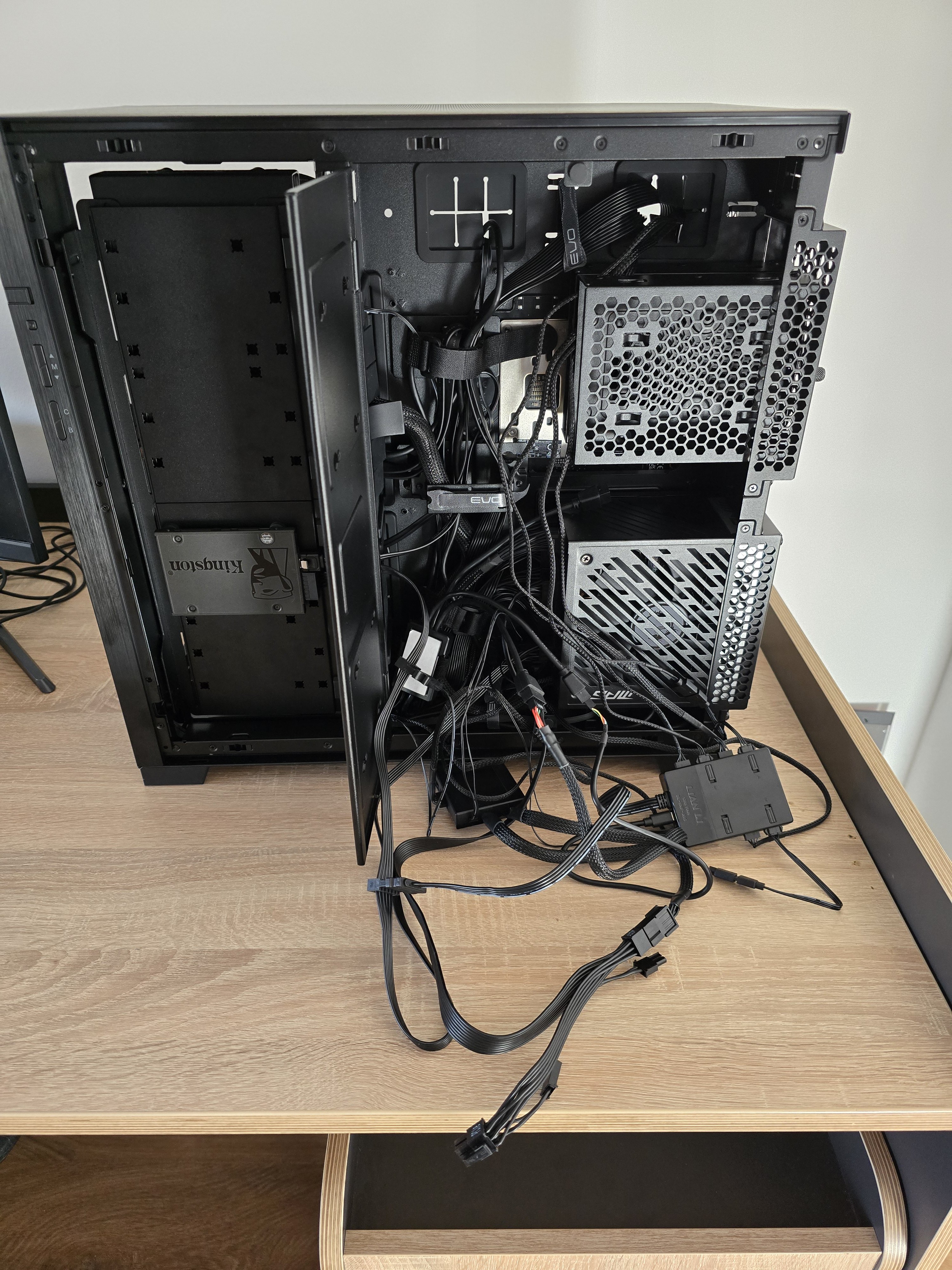

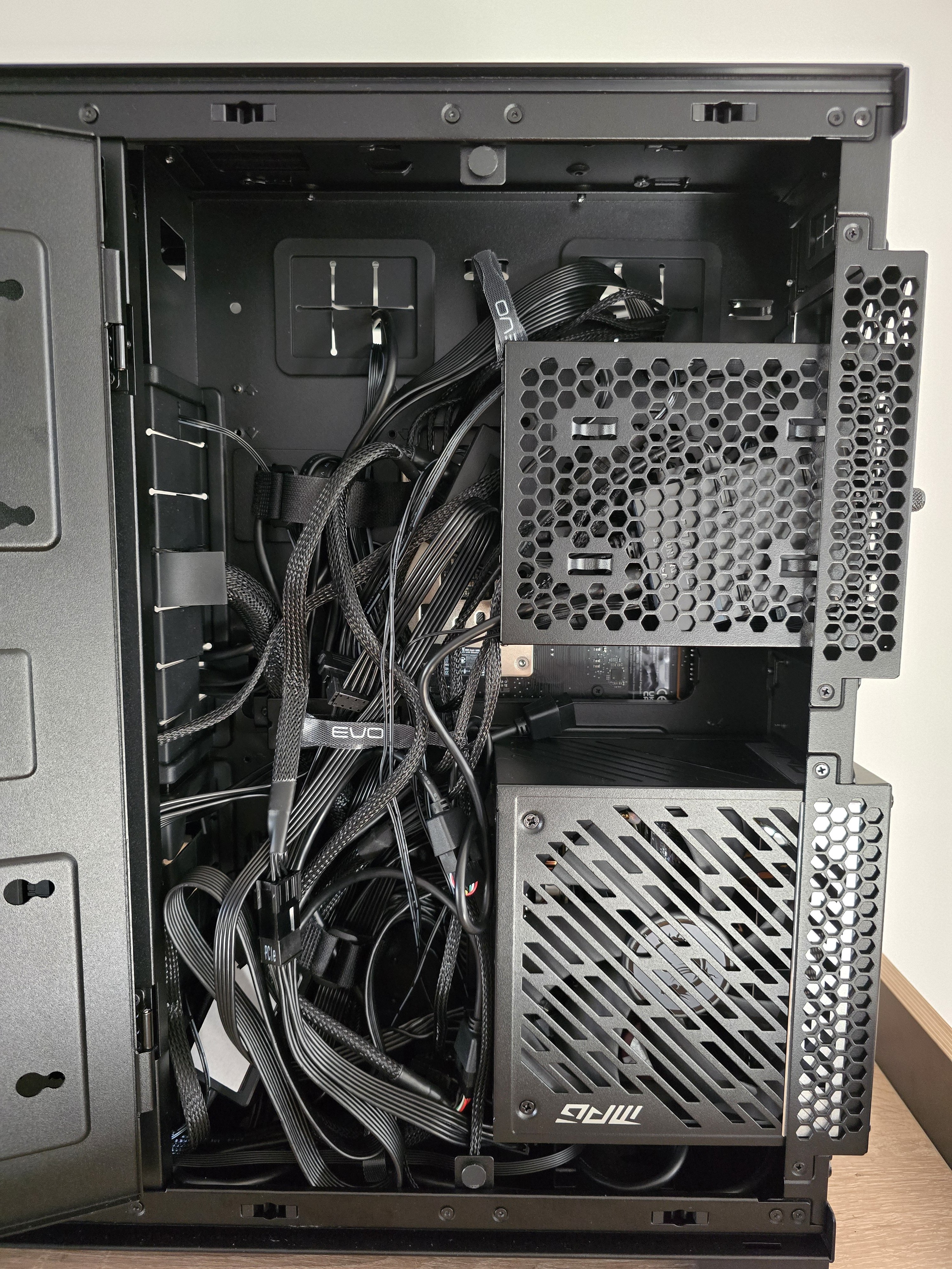

Hier mal zwei Bilder vom Kabelsalat 🤣 wenn der Rechner sytemtechnisch komplett funktioniert werde ich die Kabel noch etwas richten mit Kabelbindern usw. Aber erstmal zum prüfen ob alles klappt lass ich es.
