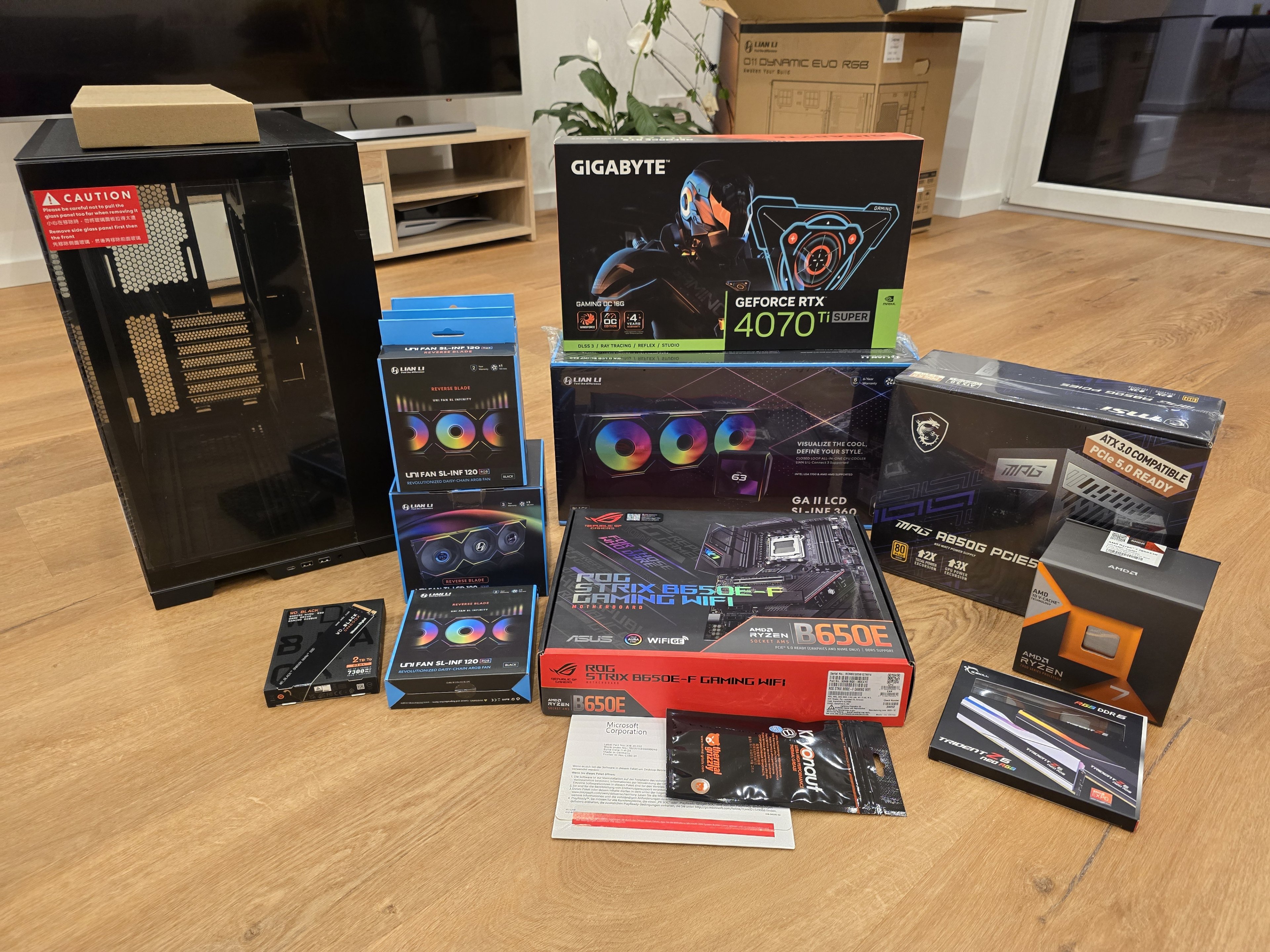

Der spass kann beginnen

CPU, Arbeitsspeicher und RAM sind am motherboard dran und das ist auch schon im case verschraubt. Soweit so gut. Jetzt geht's mit den Lüftern weiter
Reaktionen: buxtehude

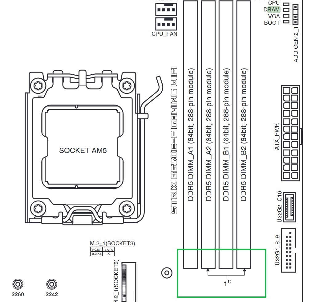

Stecke den RAM aber so, wie es auch im Handbuch steht: Slot 2 und 4 von der CPU aus gesehen. :)
(A2 und B2)
