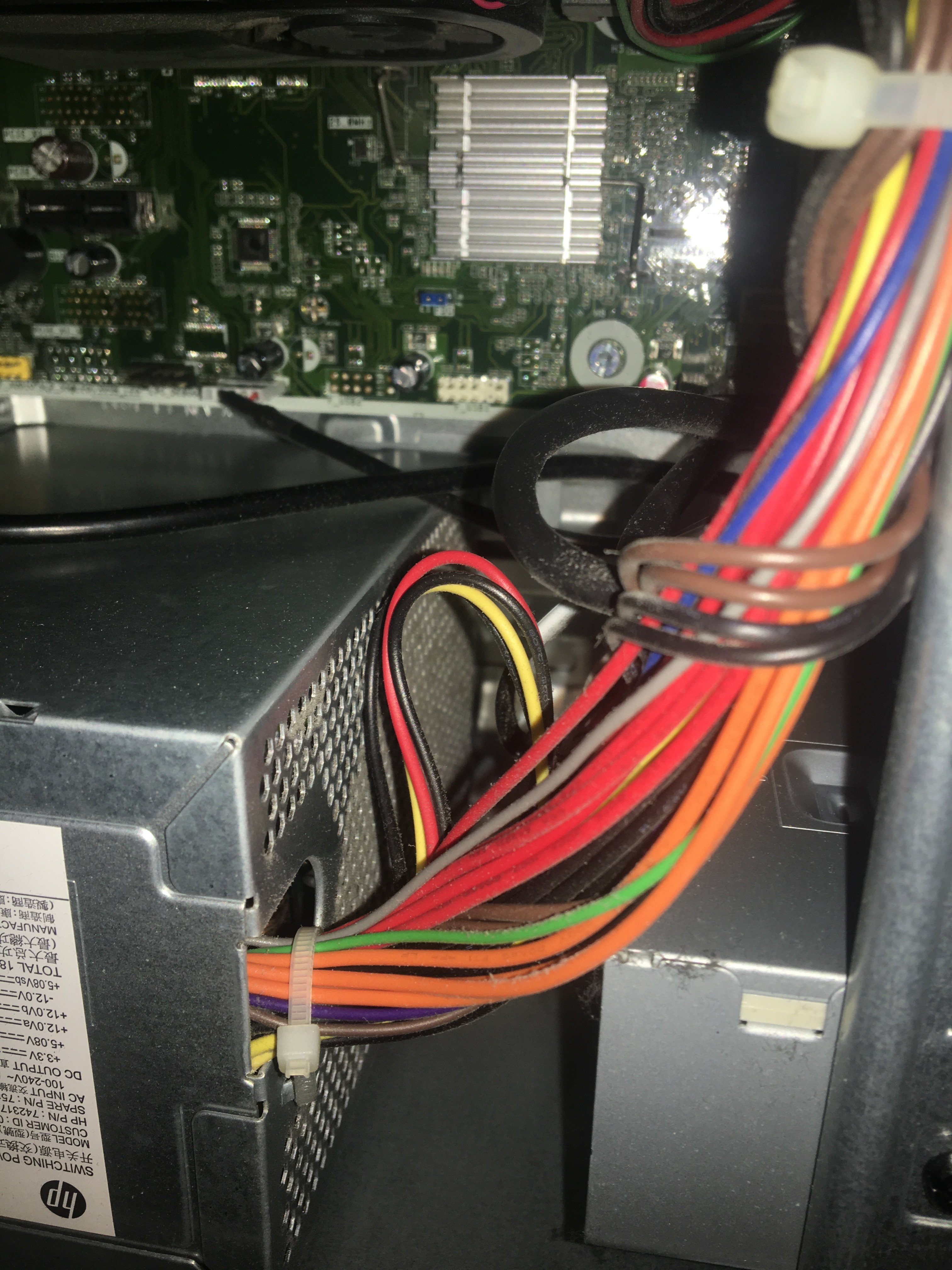

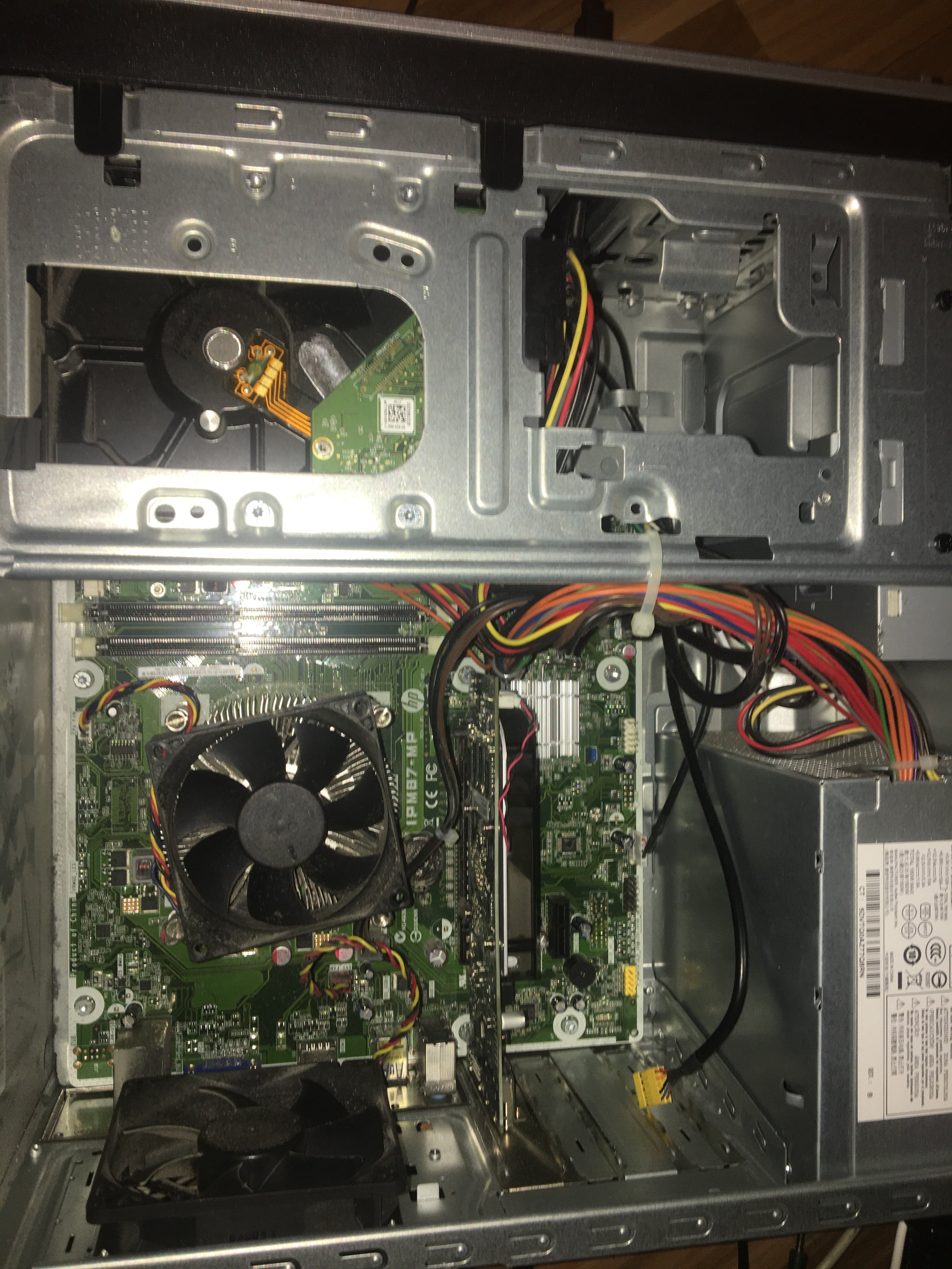

Wow, das ging aber schnell. Hier ein paar Bilder
ui harter Fall @Nickel könnte Recht haben, im Notfall brauchst einen komplett neuen PC

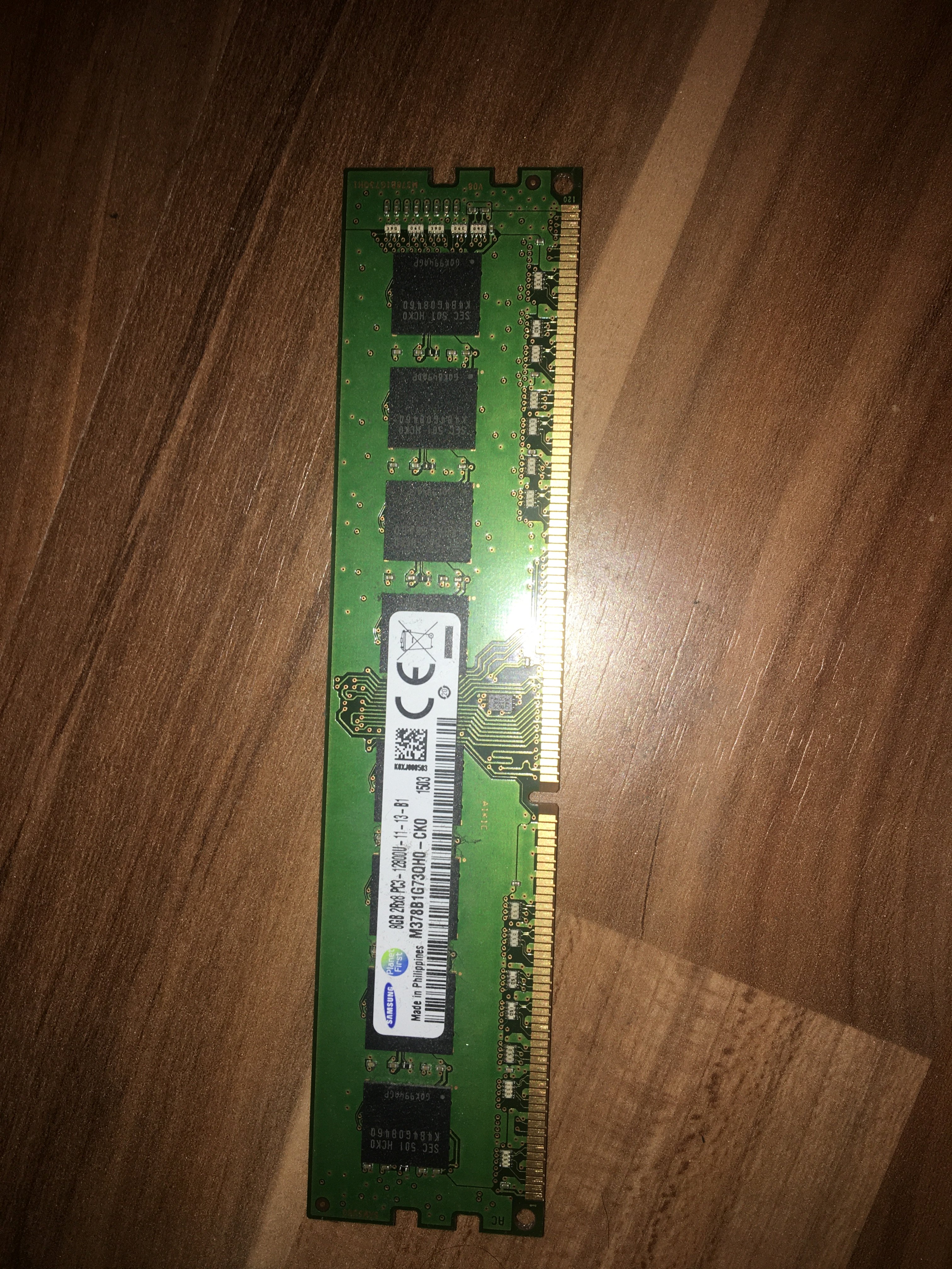

Gut, jetzt wissen wir schon mal das es nur ein Riegel ist und es kein Externes Netzteil ist.
Kannst du den RAM-Riegel herausnehmen (wenn der PC aus ist) und ein Foto von beiden Seiten machen?
Und vom Netzteil? Und vllt noch eins wo man den gesamten Innenraum sieht, evtl passen manche Grafikkarten nicht rein.

Kann ich den einfach so heraus nehmen oder muss ich da auf was bestimmtes aufpassen ?
Der PC muss aus sein und der Stecker gezogen. Und am besten nichts anhaben an dem du dich statisch auflädst.
Dann einfach die Verriegelungen an beiden Enden lösen, danach kannst du den RAM entnehmen.
Wenn wir wissen was es für ein Riegel ist, kann man in den Gebrauchtmärkten ein Gegenstück finden.
Wieso nicht einfach CPU-Z und/oder Taiphoon nutzen? dann muss der Ram gar nicht ausgebaut werden.

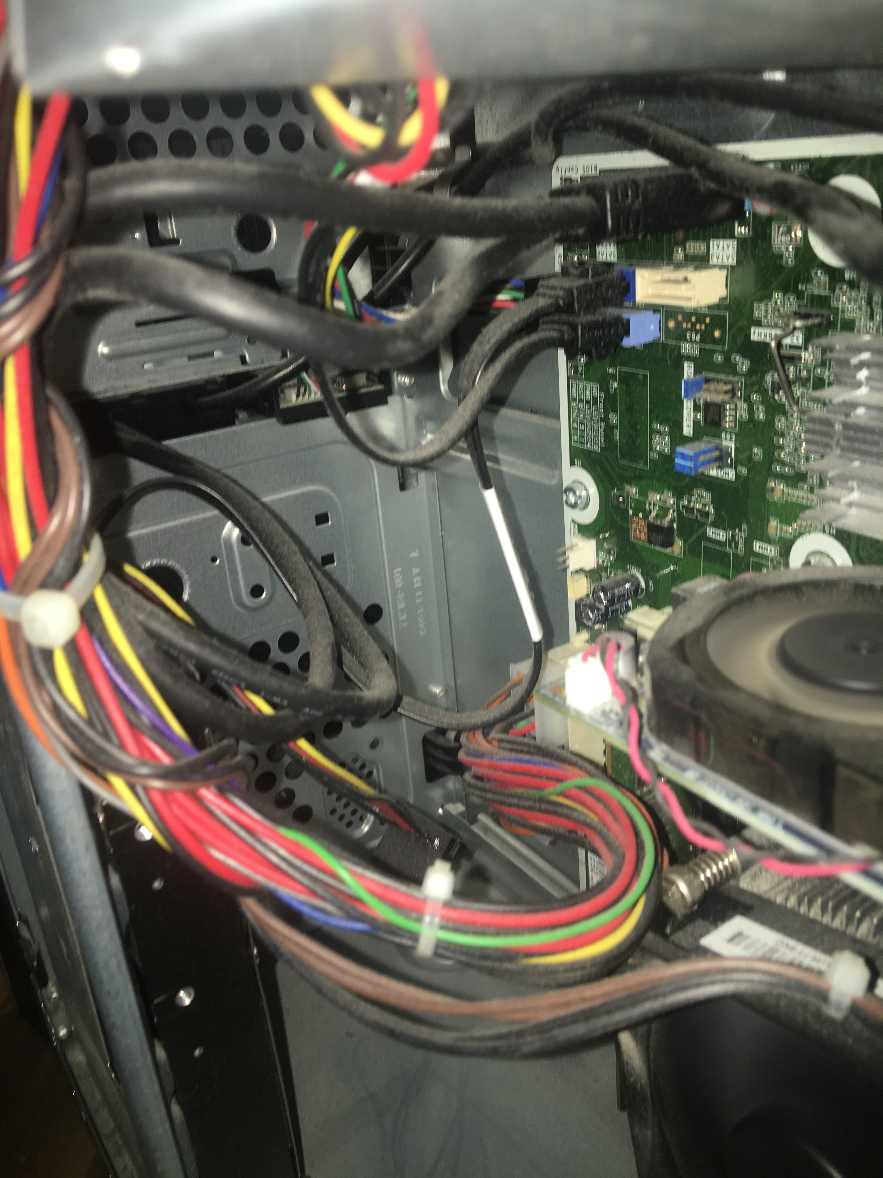

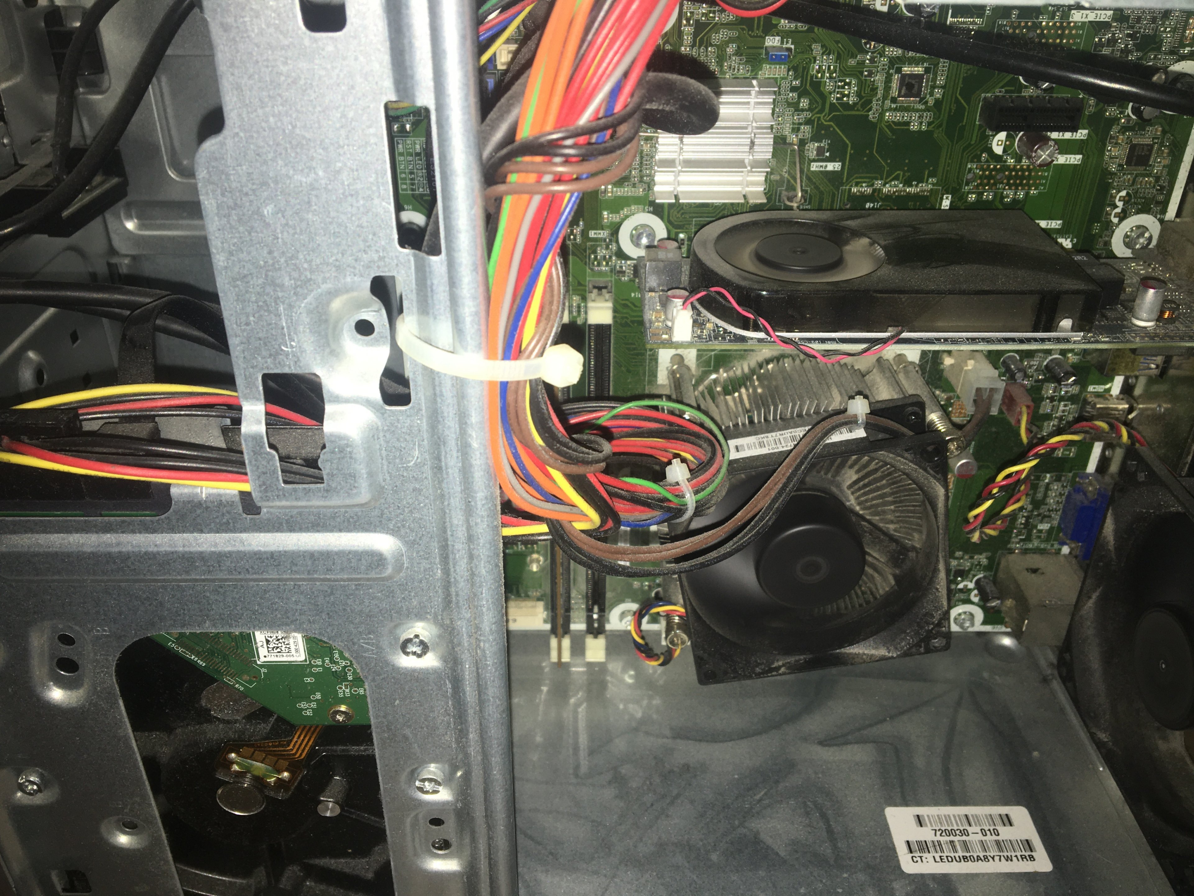

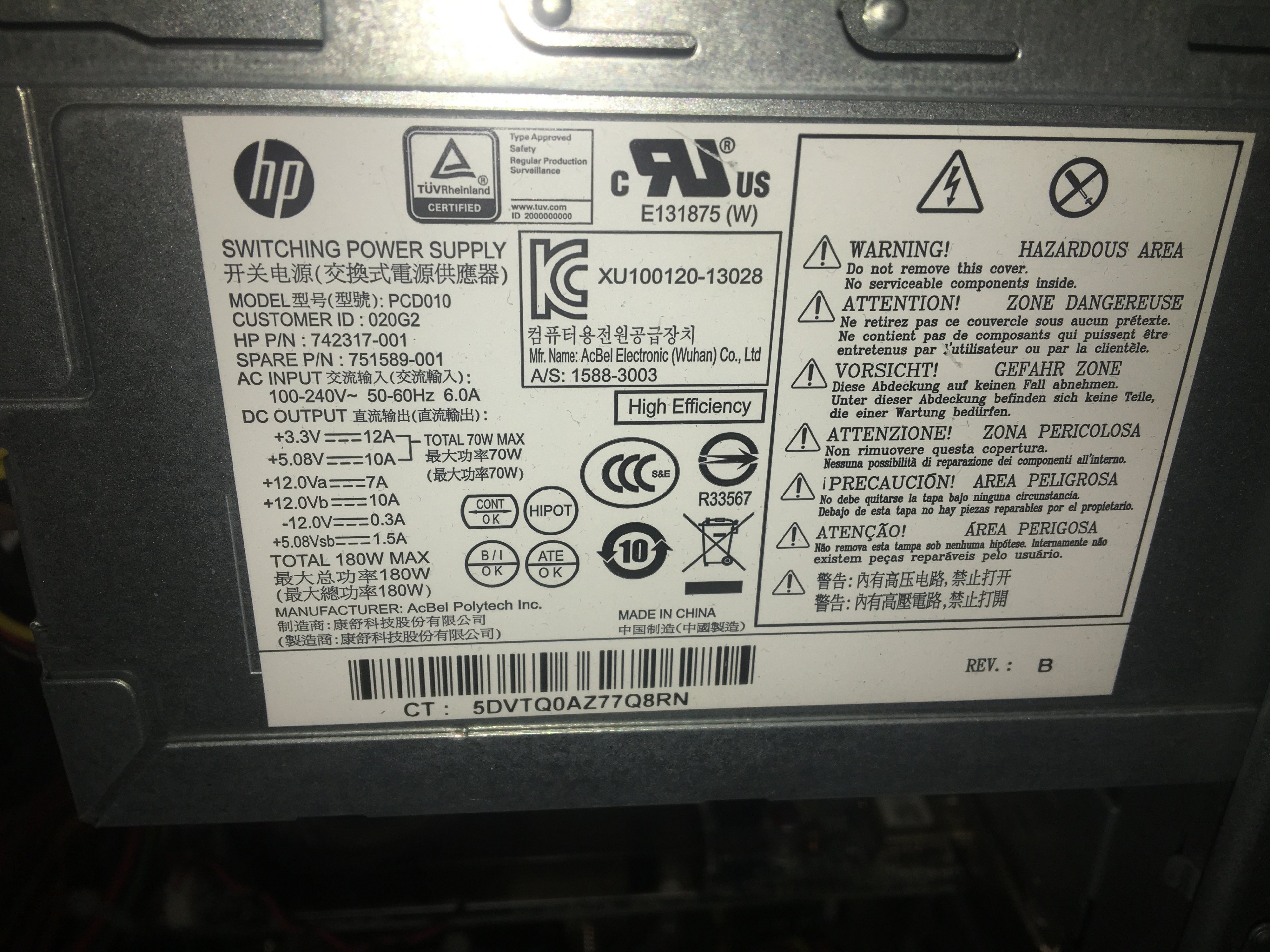

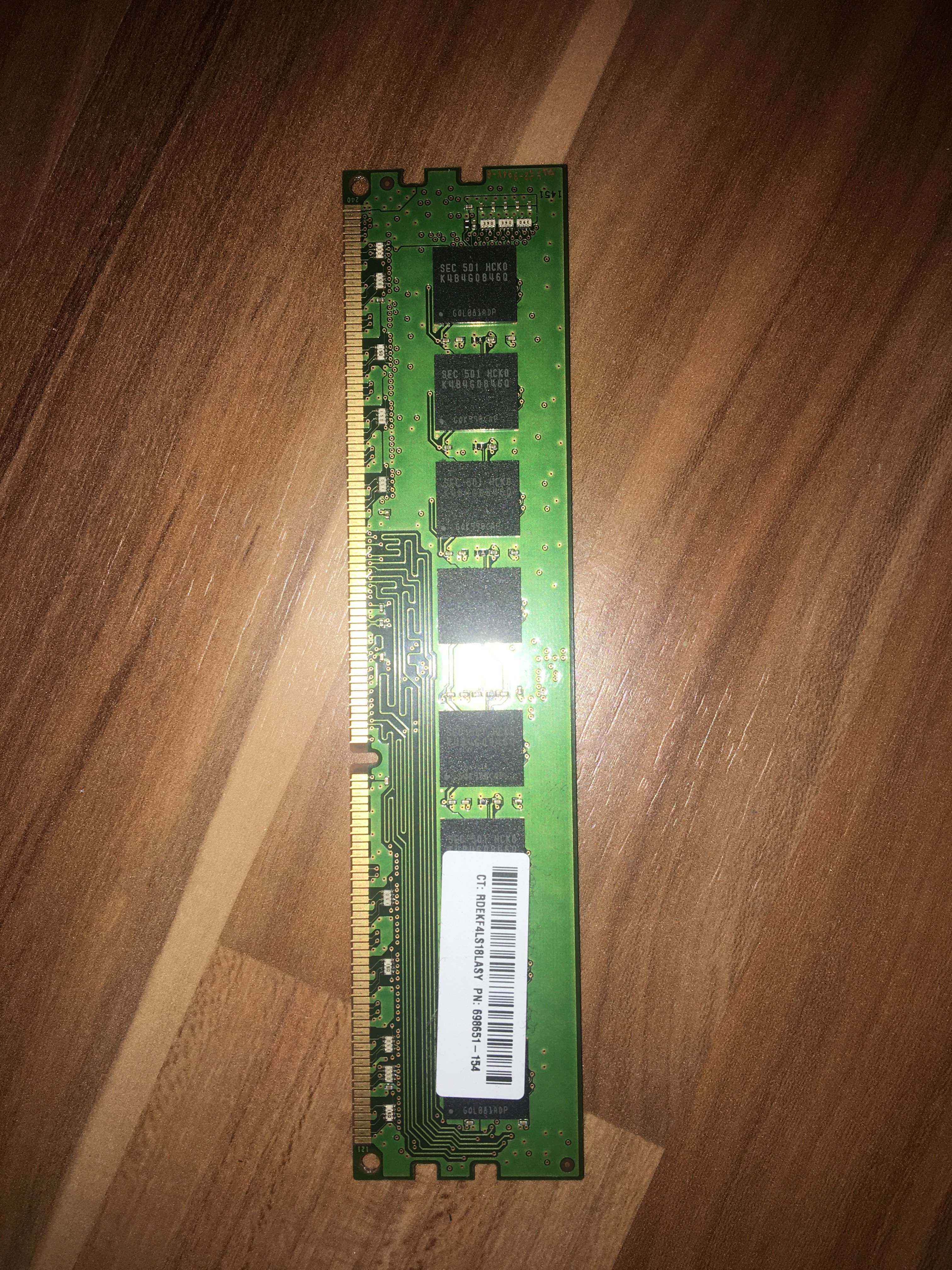

Hier die gewünschten Bilder
Knellyyy schrieb:
Was hast du denn für ein Budget?
Ich würde ungern mehr wie 200 Euro ausgeben wollen

und selbst dann ist immer noch nicht raus, ob HP ein Standard ATX Netzteil/Mainboard verwendet hat, oder eine eigene Suppe gekocht hat?
atari2k
Wenn es um aktuelle Hardware geht:
Nvidia Gtx1650 das Maximum ohne extra Anschluss zur Stromversorgung.
Für stärkere Grafikkarten müsste noch das Netzteil ersetzt werden.
