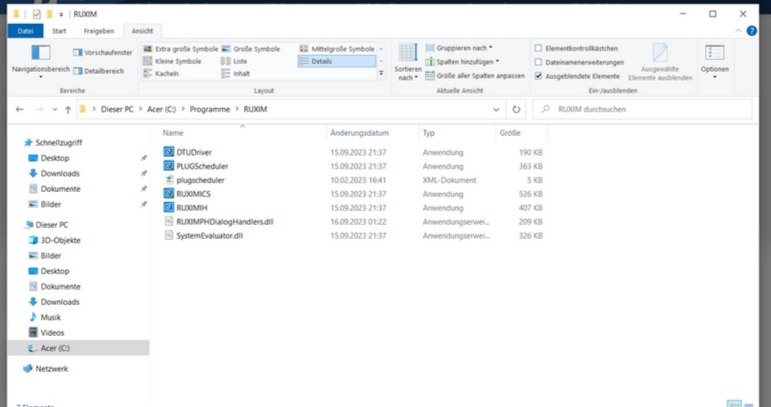

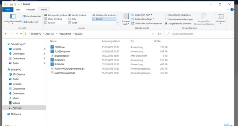

Wozu ist dieser Ordner denn gut. Ich hatte auf den andern PC diesen Ordner schon vor der KB Version drauf. Da ist er aus September. Was macht dieser Ordner? Anderweitig las ich, dass er Datenmüll ansammelt.
Auf 1 PC ist es noch nicht angekommen und frage mich wie lange es ausgerollt wird oder wurdeRecruit schrieb:Das Update wurde nicht erst im Oktober verteilt.
