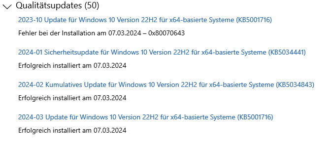

ich hab gestern die WinRE Partition auf einem Laptop vergrößert.
KB5034441 lief dann endlich durch. Windows Update wollte danach KB5001716 installieren und jetzt kommt bei diesem Update der Fehler: 0x80070643
Also gestern 6.3 wurde das KB5001716 schon installiert und jetzt möchte MS Update es nochmal installieren und es geht nicht.
Also manchmal macht mich MS irre.
Was kann man da tun?
Warum er bei dir 2023-10-Updates installieren will, keine Ahnung.
Die KB-Nummern werden über mehrere Updates hinweg genutzt, es ist also nicht das identische Paket.
(Da die Pakte kumulativ sind, überrascht es auch nicht, dass die 2023-10 sich nicht installieren lassen, aber das beantwortet die Frage auch nicht)

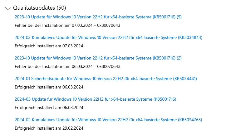

Ist jetzt auch noch auf einem andern Laptop passiert:
Ich ignoriere das jetzt einfach mal...
