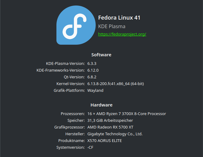

ich nutze jetzt seit gut einem dreiviertel Jahr Fedora mit KDE. Ich bin auch recht zufrieden damit, doch sind da inzwischen kleinere Bugs aufgetaucht, die ich nicht wirklich zuordnen kann und dadurch auch nicht weiß, wo ich ansetzen muss.
Screen vom Infozentrum hänge ich mal mit an

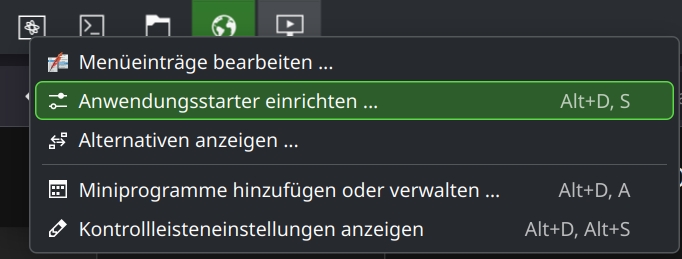

1. Das Symbol des 'Startbuttons' ist seit einiger Zeit verschwunden. Ich hatte auf ein Update gehofft, aber leider nein. Ich habe nichts geändert, außer der regulären Updates. Beim Mouseover wird aber Anwendungsstarter angezeigt, nur eben das Symbol nicht.
Kannst du einen Rechtsklick auf den Anwendungsstarter machen? Im Kontextmenü kann man den Anwendungsstarter anpassen und auch ein neues Symbol vergeben.
Das hat geklappt. Scheinbar ist das normale KDE Symbol einfach weg. Habe ein anderes gewählt.
