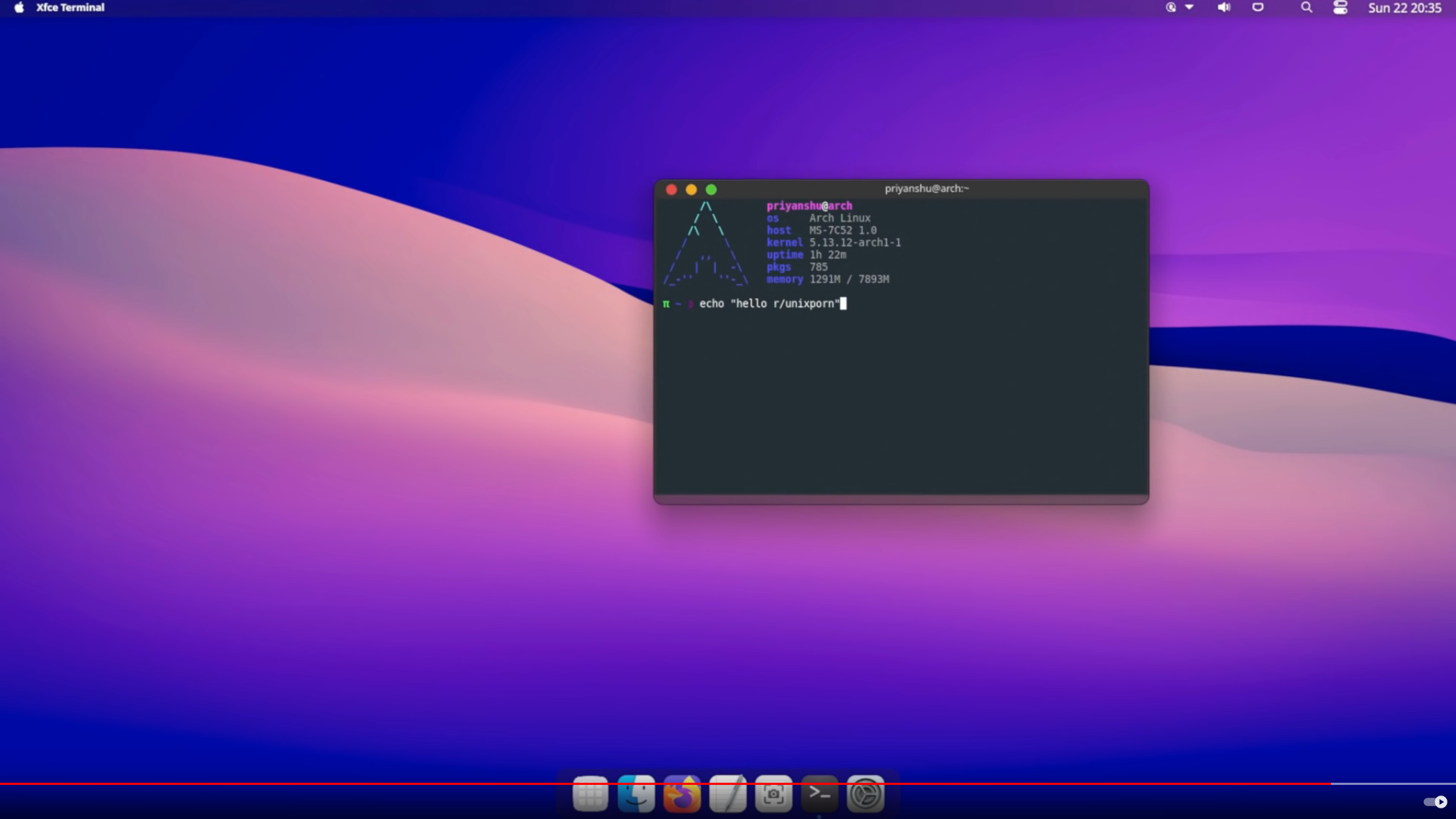

Da haben die doch tatsächlich einen xfce-Screenshot in ihr Video gemogelt:

Innensechskant schrieb:
Ist wohl anscheinend ein KDE mit XFCE Terminal
:D ja, genau. Ich glaube kaum.
Die wollen nur ihren kleinen Ausrutscher verschleiern. Denn letztlich ist sowohl xfce als auch Plasma so anpassbar, dass man es auf diesem Bild nicht mehr unterscheiden kann. Warum jemand hingegen das xfce-Terminal auf plasma nutzen sollte ist mir schleierhaft.
