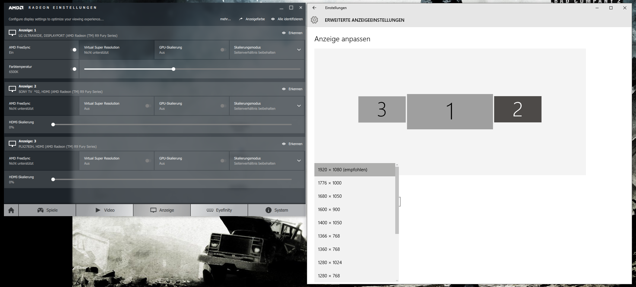

wie der Titel schon sagt, kann ich auf meinem 4K Fernseher leider nicht 2160p als Auflösung auswählen. Im Treiber steht: "maximal gemeldete Auflösung: 1920x1080". In den Windows-Einstellungen kann ich dann auch nur 1080p auswählen.
Wenn ich den Fernseher an meinen Laptop mit integrieter Intel-Grafik anschließe, kann ich die gewünschte Auflösung von 3840x2160 auswählen.
Meinen Treiber habe ich schon aktualisiert, gebracht hat es nichts. Muss ich noch etwas anderes einstellen?
Hier einmal ein Screenshot von meinem Aufbau:
Mit was schließt du den laptop an, mit was den Rechner?
Die Fury hat nur HDMI 1.4, da geht 4k nur mit 30Hz. Reduzier mal die Wiederholrate und schau ob es dann geht.

Meinen Rechner habe ich probiert mit HDMI 1.4, HDMI 2.0 und mit einem aktivem DP zu HDMI converter von Club3D (der verspricht 2160p @60Hz zu können, aber das wäre ja ein zweiter Schritt).
Beim Laptop habe ich einfach das HDMI 1.4 Kabel reingesteckt und es hat funktioniert.
Mein Fernseher ist der Sony X807C, falls das hilft.

Ich stehe gerade auf dem Schlauch, wie kann ich in dem neuen amd Treiber die Bildwiderholfrequenz manuell festlegen?
Als kleines Extra: Wenn ich VSR im Treiber für den Fernseher aktiviere, kann ich trotzdem nicht 2160p auswählen.

Ok ich habs gefunden, vielen Dank für den Tip, nachdem ich jetzt einmal manuell die Bildwiederholfreuquenz auf 30 Hz gesetzt habe, kann ich den Fernseher über HDMI 1.4 @ 2160p und 30 Hz ansteuern.
