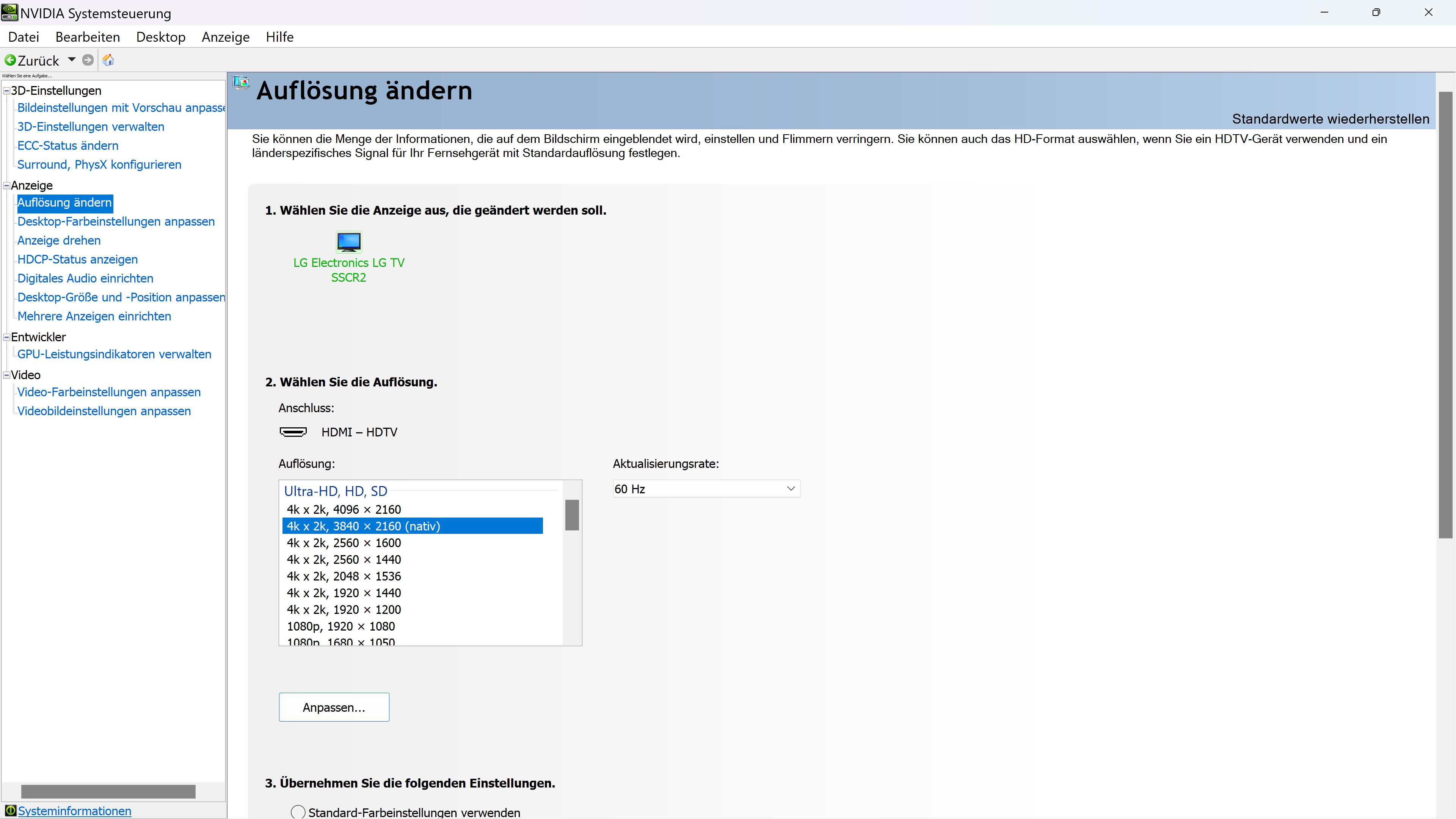

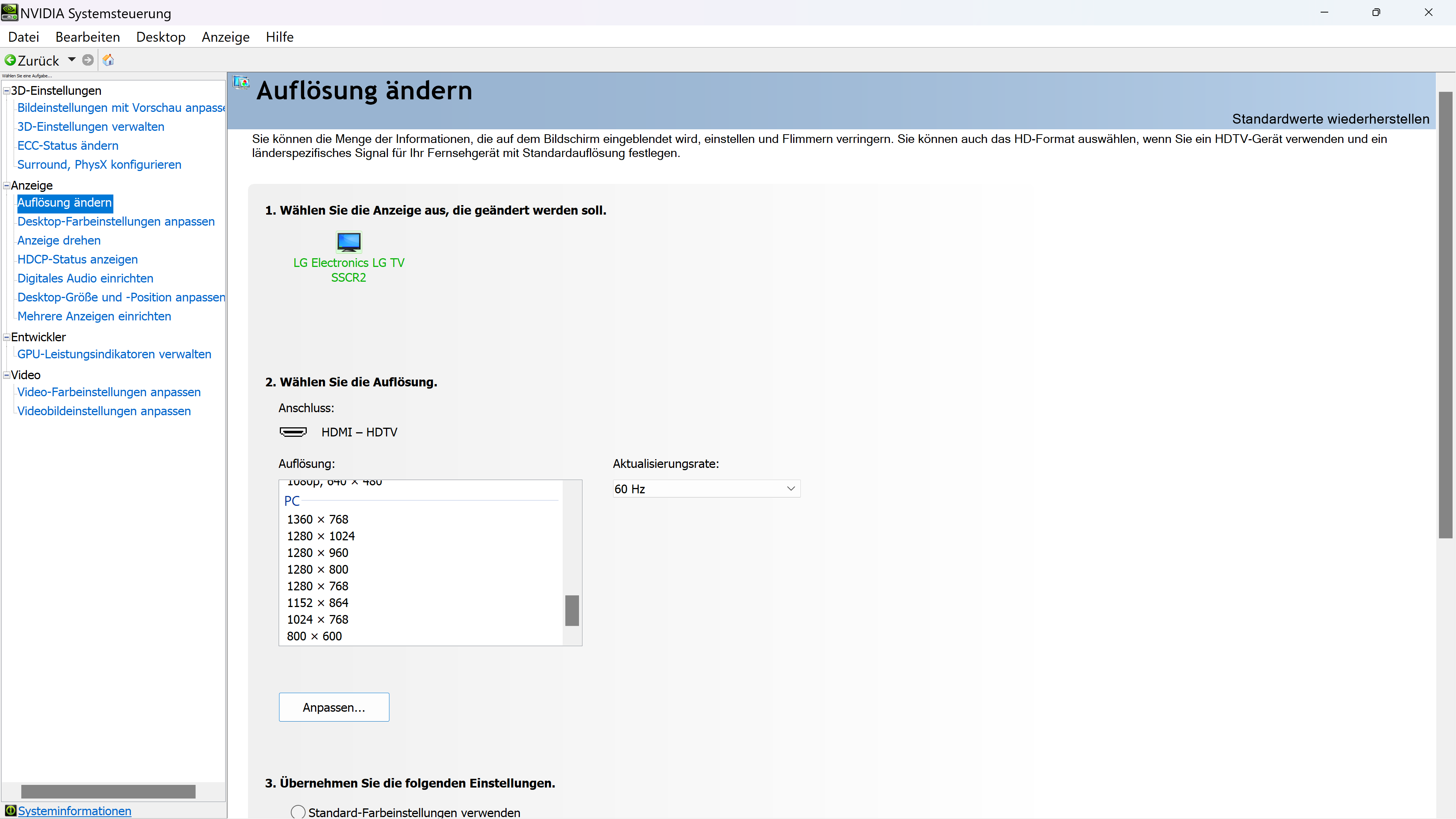

ich konnte das problem jetzt genauer eingrenzen, ich habe mir vor ein paar tagen einen adapter von displayport auf hdmi bestellt, um zu testen ob das problem auch bei displayport besteht. Mit dem adapter funktioniert es grundsätzlich, aber in spielen bleibt das bild schwarz, was wahrscheinlich am adapter liegt. Als ich das hdmi kabel vom adapter abgezogen habe und einfach mal in den hdmi port der grafikkarte , und siehe da es funkioniert wieder so wie es soll. Dann ist mir in der nvidia systemsteuerung was aufgefallen, und zwar unter dem punkt auflösung ändern kann man die auflösung und die bildwiederholrate ändern. Wenn ich bei der auflösung bin, ist diese in Ultra-Hd, Hd, Sd und PC unterteilt, man kann einmal unter ultra hd 2160p auswählen was dann aber nur mit 60 hz geht und unter dem punkt pc kann ich auch 2160p auswählen was dann mit 120hz läuft, und als es alles nicht funktionierte konnte ich bei pc nur 1300 mal irgendwas auswählen oder niedriger, 2160p ging da nicht weil es gar nicht erst angezeigt wurde. Ich wusste ja schon das es mit dem treiber zusammenhängen muss aber jetzt weiß ich es genau. Das hdmi kabel funktioniert scheinbar, ich will mal schauen was der nvidia support dazu sagt. Kennt jemand eine gute anleitung wie man den treiber vollständig entfernen kann, habe es bisher nur mit den nvidia cleanup tool gemacht. Hab mal screenshots angehängt von der nvidia systemsteuerung.

Hi
Du musst bei PC die Auflösung wählen.
(3840x2160)
Wenn es nicht verfügbar ist musst du den Farbraum ändern.
10bit?
RGB Voll?
Wenn das Bild flimmert liegts meist am Kabel oder die Grafikkarte verabschiedet sich so langsam. 🤷‍♂️
jetzt ist sogar 12bit aktiviert aber der tv kann nur 10bit und rgb voll. Als ich probleme hatte war es so das ich nur 8bit einstellen konnte, ich habe das gefühl das sich das immer mal wieder von alleine ändert.

Das Control Panel muss wie folgt aussehen:
Der Fernseher muss den Anschluss als:
PC
HDMI 1
erkennen/Anzeigen
HDMI Deep Color Aktivieren sonst bietet er keine Auflösung mit 4K im Nvidia Control Center an?

genauso habe ich es jetzt auch eigestellt, deep color muss für 4k 120hz aktiviert sein auch hdr und gsync sind dran gebunden. Ich hatte vor kurzem dieses kabel https://www.amazon.de/dp/B07TQDMRT5?psc=1&ref=ppx_yo2ov_dt_b_product_details
aber in 3m will es jetzt in 2m bestellen.
Das mit der einstellung in 10 bit rgb usw. hatte einfach nicht funktionier, wahrscheinlich weil ich nur 2160p in ultra hd auswählen konnte, geht jetzt aber wieder.
