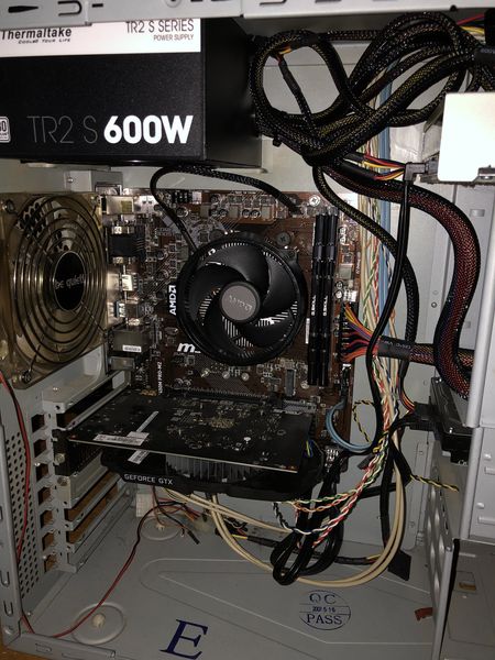

Bilder wo man alles schön sehen kann im Gehäuse, Anschlüsse - Netzteil ..
Wir haben noch das Mainboard MSI B450M Pro-M2 gekauft, deswegen ist das auf dem Bild da drinnen, falls man sich wundert :) Ich hoffe man kann´s gut erkennen.

Sieht so aus als würde ganz oben links der CPU-Stromanschluß fehlen. Leider ist das Bild etwas klein und unscharf ;).

Wenn ich das richtig sehe, fehlt die Spannungsversorgung für die CPU

einfaches Problem, du hast oben links am Board den 4+4Pin CPU Stromstecker vergessen

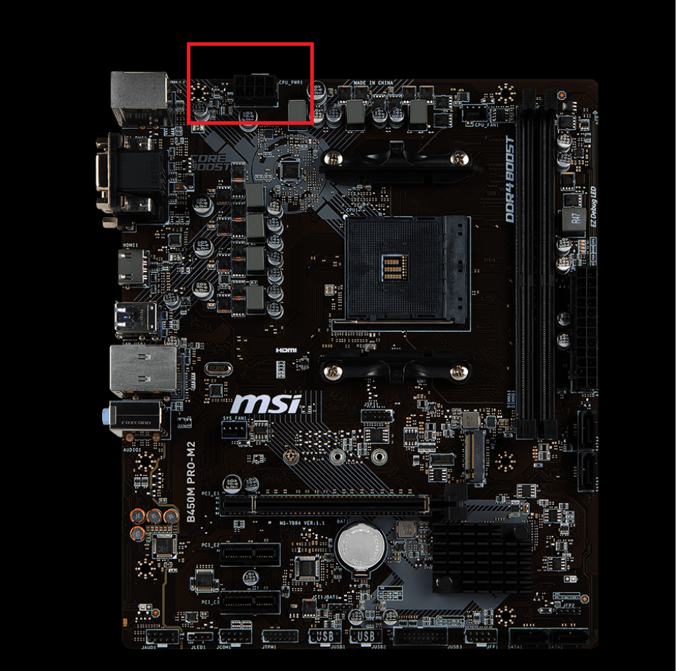

Joa, sieht man ja ganz klar das die Spannungsversorgung für die CPU fehlt
