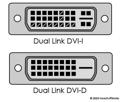

Was für ein Monitor nutzt du?
oder so^^
hätt ja sein können dvi - d...
