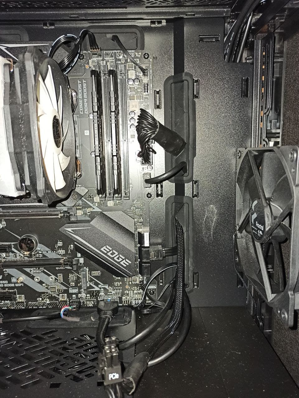

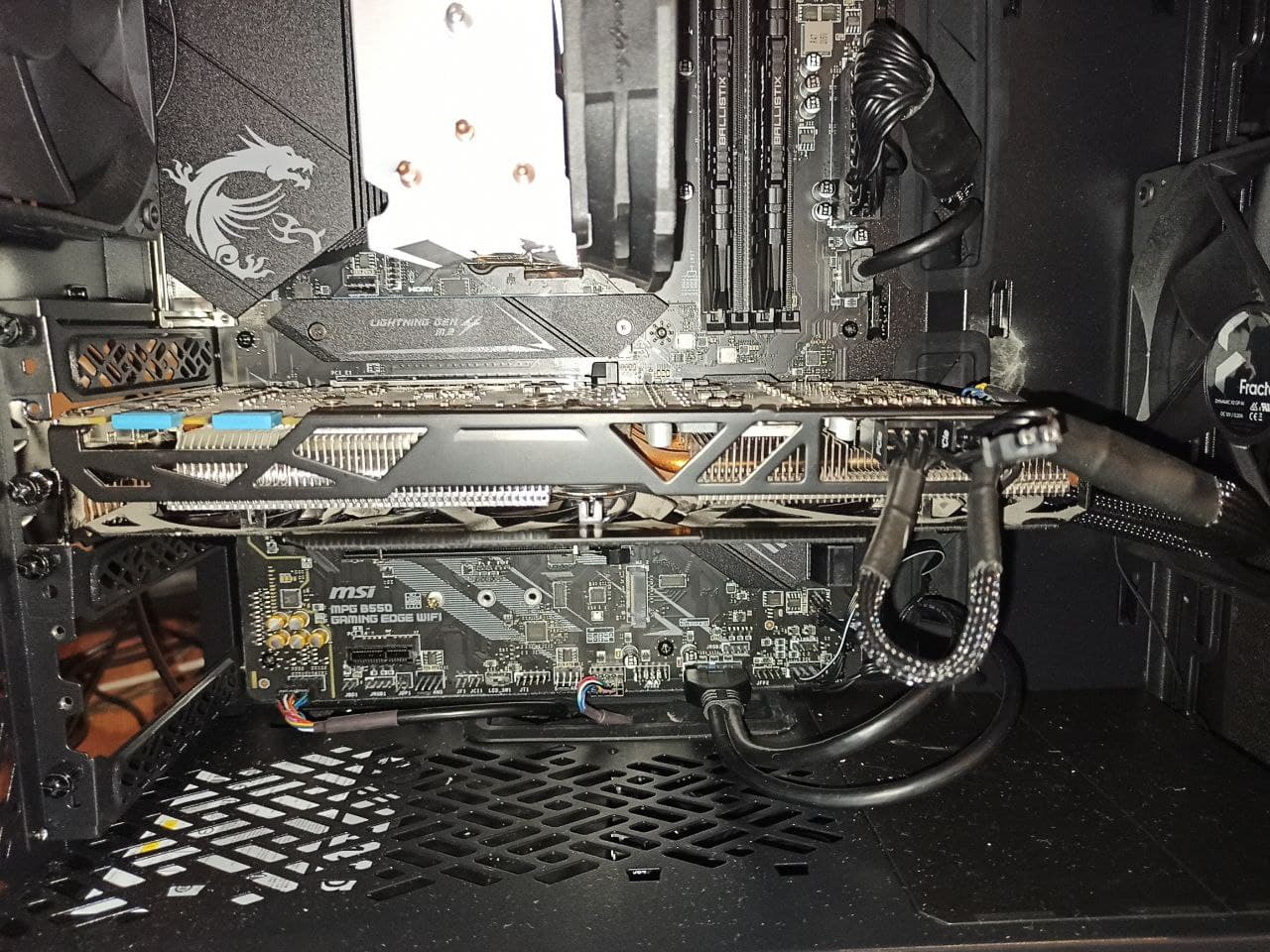

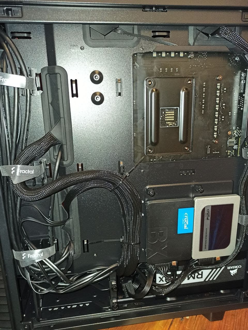

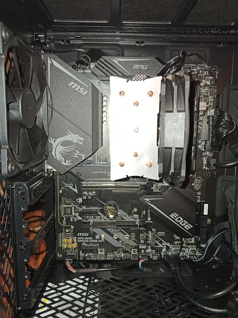

Ein Foto des Innenlebens hilft erfahrungsgemäß am schnellsten.
Reaktionen: Gurkenraspel und fixedwater
Sind Abstandshalter verbaut wo sie müssen und nur da?

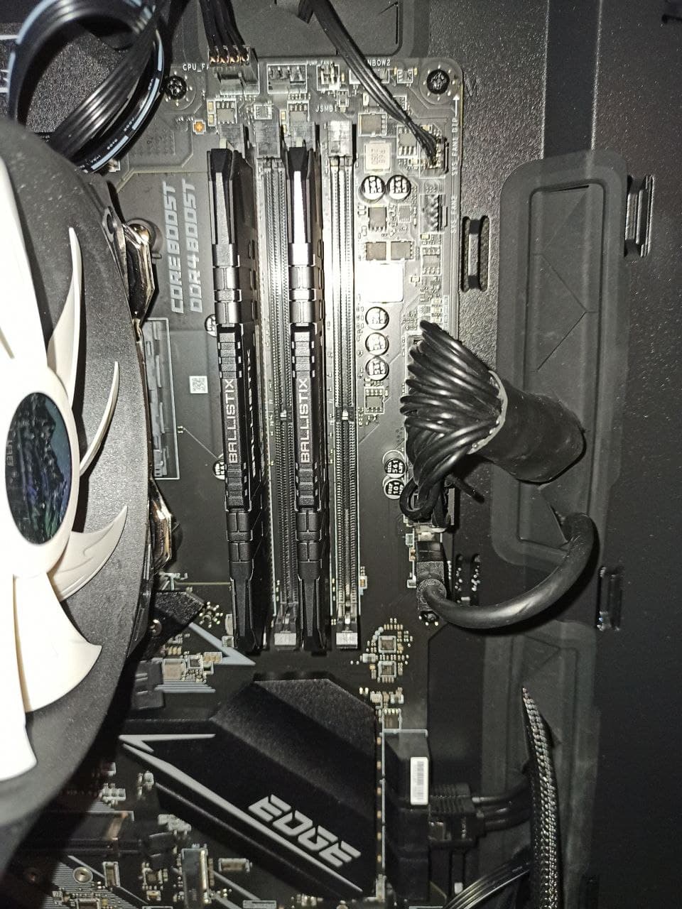

Spontan würde ich sagen, die Arbeitsspeicher sind falsch gesteckt. Beide einen weiter.
Reaktionen: fixedwater und bezelbube
@ Andy4
Genau so ist es, 1 Riegel in DIMM A2 und 2 Riegel in DIMM A2 + DIMM B2

Dann sollte er nicht nur ein einzelnes Kabel für die Grafikkarte nehmen sondern zwei Stränge. Ist doch einmal 8 Pin und einmal 6, richtig?
Nach all dem Tauschen der Graka usw. hat er es jetzt nochmal probiert und die Kiste angeschaltet und siehe da, das Bild ist da. Warum kann ich nicht sagen.
