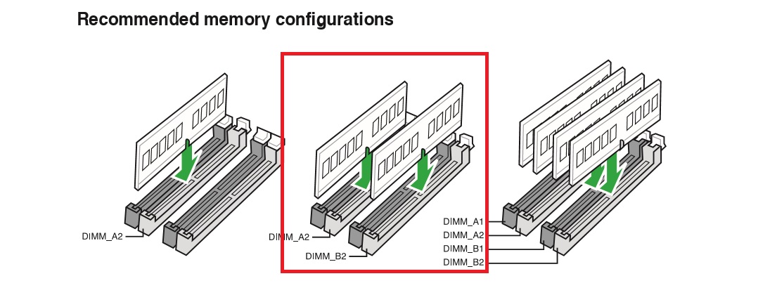

Könnte auch am RAM liegen die ASUS Z170-Boards sind da teilweise etwas zickig ....
Sind die Module in den richtigen RAM-Sockeln? Bei soll man lt. Handbuch die beiden helleren RAM-Steckplätze bestücken.
Mal nur mit einem Modul versucht?

Hey, danke für die schnelle Hilfe.
Nicht zu fassen, jetzt weiß ich, was du mit zickig meinst:D
Ich nehme den 2. Riegel raus, voila...alles klappt.
Ich setze den 2. Riegel einzelnd ein, voila...klappt auch.
ich nehme beide Riegel wieder raus und setze sie zusammen ein, wie vorher...wieder kein Bild.
Ich tausche die Riegel in ihren Positionen und voila...ich habe Bild und beide werden erkannt.
Keine Ahnung was das soll, aber klappt ja nun:)
die Skylake iGPU hat wohl etwas gegen höher getakteten RAM.
Gab hier schon mehrere Fälle mit dem Problem.
Den RAM hast du laut Handbuch gesteckt, sodass er im DualChannel läuft?

Hey,
ja ich habe den RAM die ganze Zeit laut Handbuch in die richtigen Slots gesteckt. Wird auch beim booten jetzt mit 16,xx gb angezeigt.
Was genau der Fehler war kann ich auch nicht sagen. Hab im Endeffekt einfach die Module in ihren Positionen getauscht und nun klappt es, andersrum aber nicht.

Liegt an der Skylake iGPU, schrieb ich ja oben. Diese mag eben anscheinend keinen übertakteten RAM. Hat auch nichts mit dem Boardhersteller oder dem Bios zu tun.
Habe schon von einigen Fällen gelesen mit unterschiedlicher Hardware, aber immer eben mit Skylake iGPU und übertaktetem RAM.
