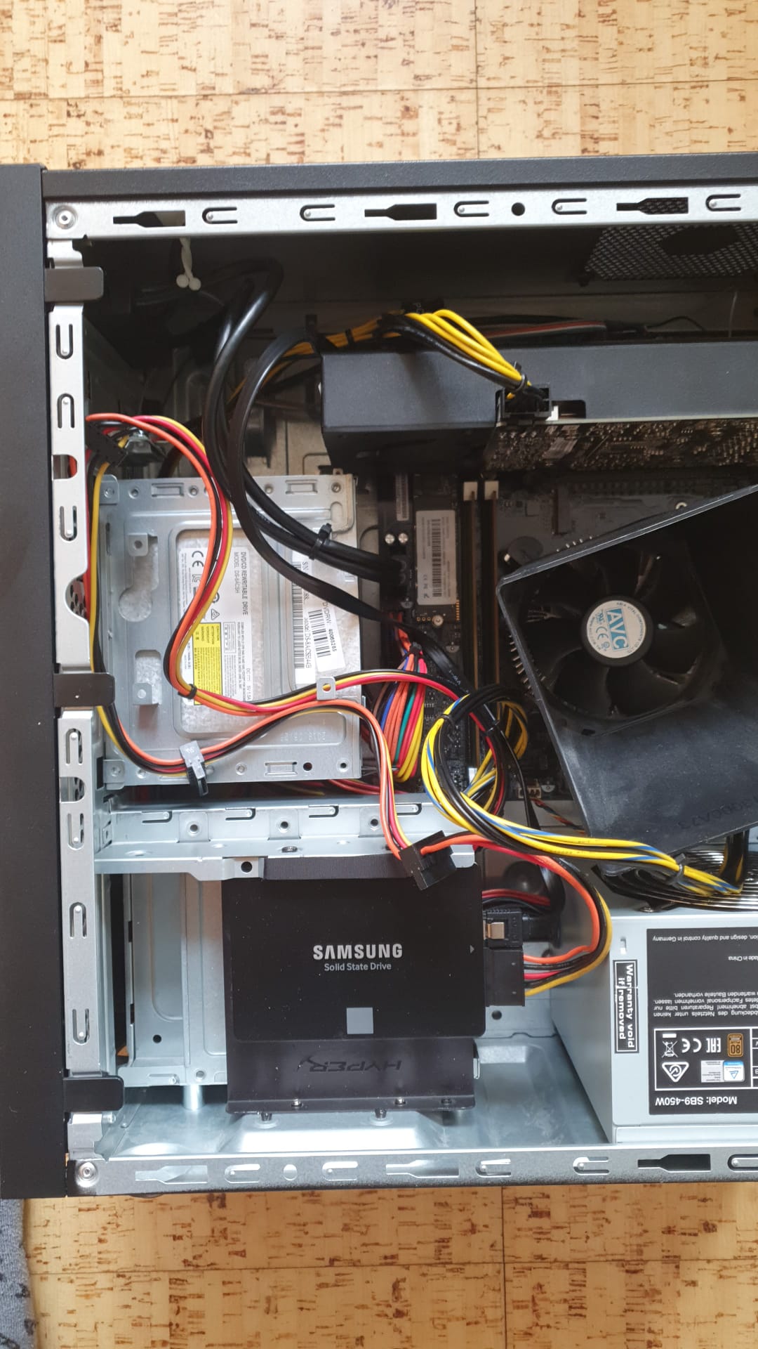

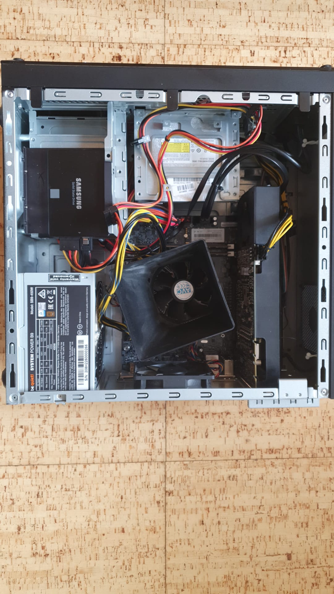

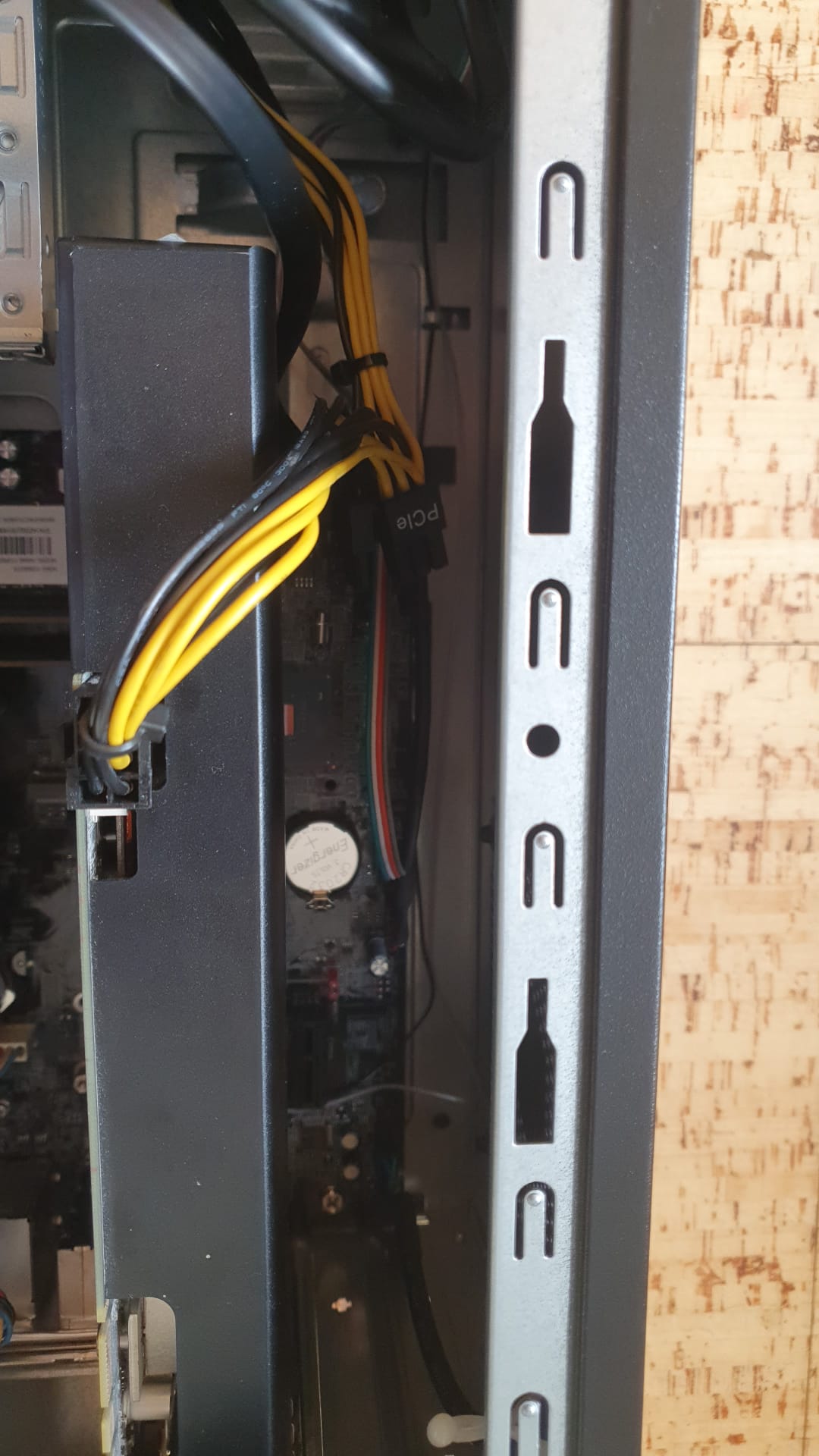

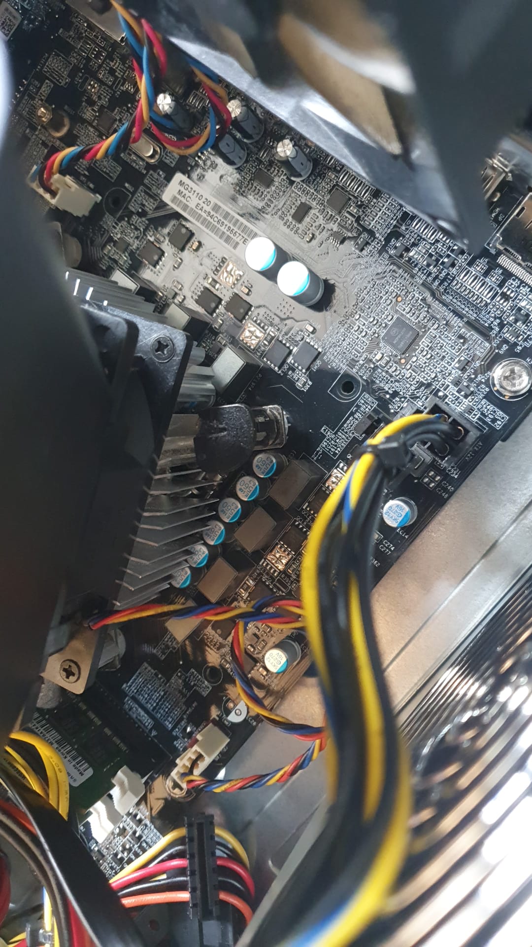

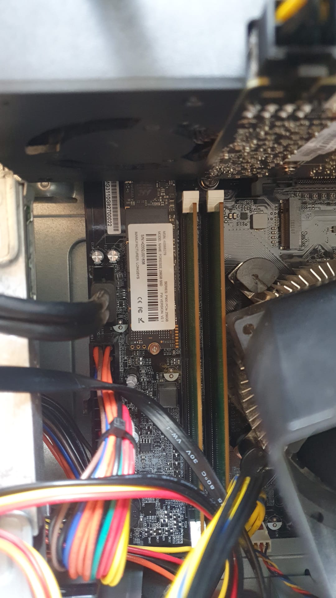

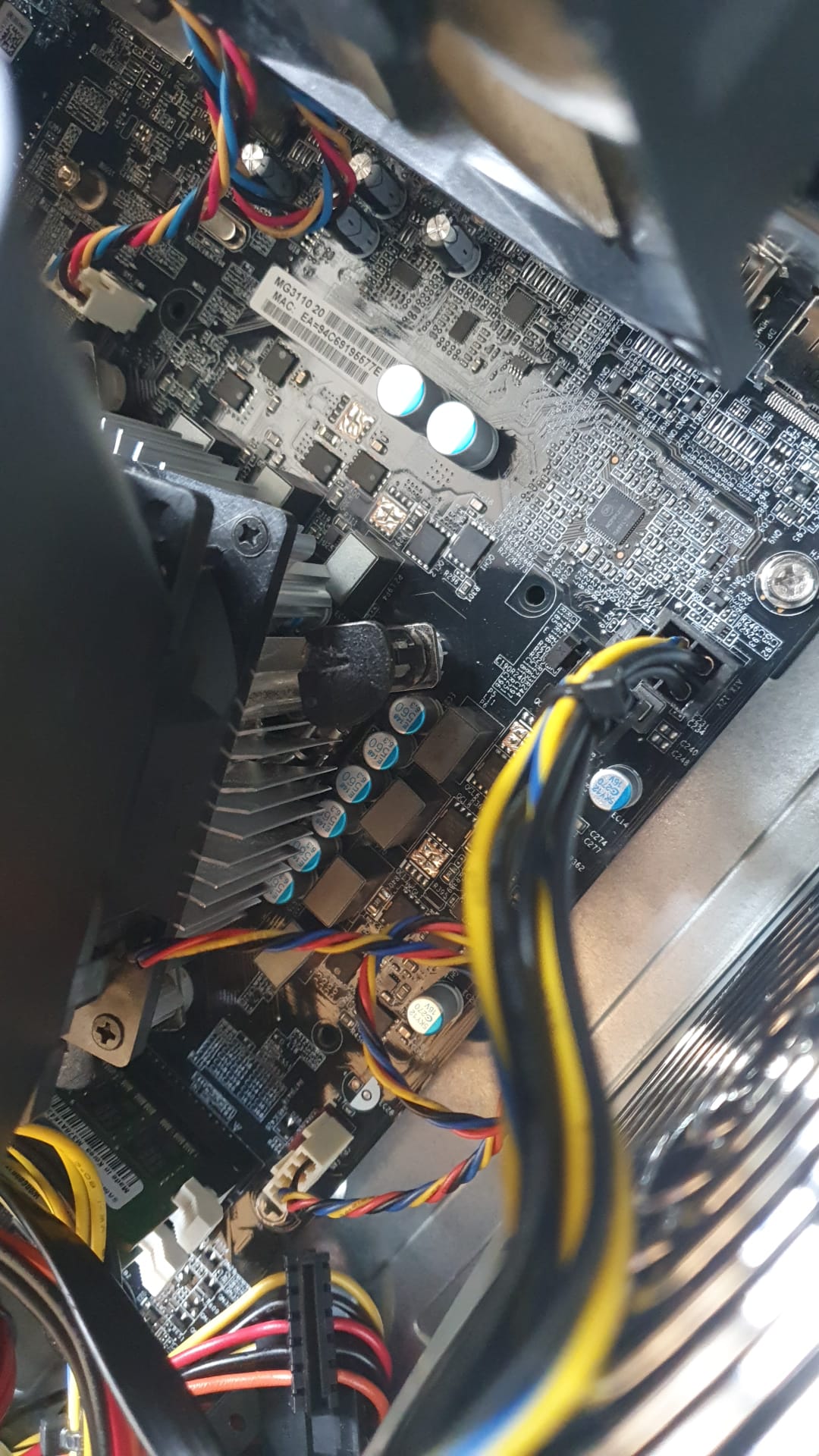

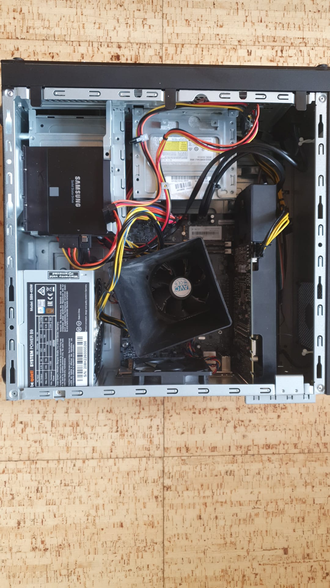

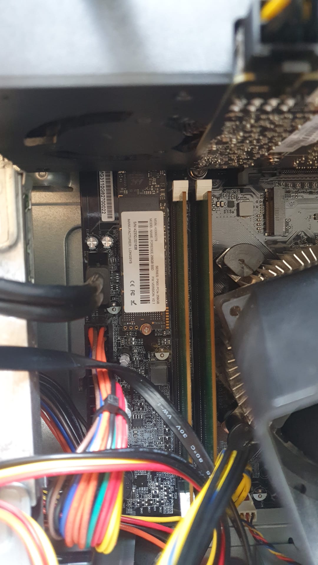

Bilder vom Aufbau wären hilfreich. Habt ihr alle Kabel wieder so angeschlossen, wie sie gehören? Also alle CPU EPS Kabel dran?
Wart ihr vorsichtig beim CPU tausch und habt auch keine Pins verbogen?
Hi!
Sollte alles richtig angeschlossen sein aber bin offen für Korrekturen.
Beim wechseln des CPUs haben wir tatsächlich sehr aufgepasst und verlief sehr glatt.

Habt ihr mal ohne Festplatten und Laufwerke mit nur einem RAM gestartet?
Ist ein Piepser angeschlossen?
Wurde die Wärmeleitpaste der CPU erneuert (ganz dünn) und sitzt der Kühler richtig fest?
Wurden die Spreizfüße der Kühlerbefestigung vor dem Einbau leicht geölt?
Hi! Danke für deine Antwort!
Noch nie ohne Festplatte/Laufwerke probiert. Könnte man versuchen. Ein Piepser ist angeschlossen.
Wärmeleitpaste würde frischerneuert, der Kühler sitzt fest.
Werde mich melden sobald ich mal ohne Festplatte probiert habe.
