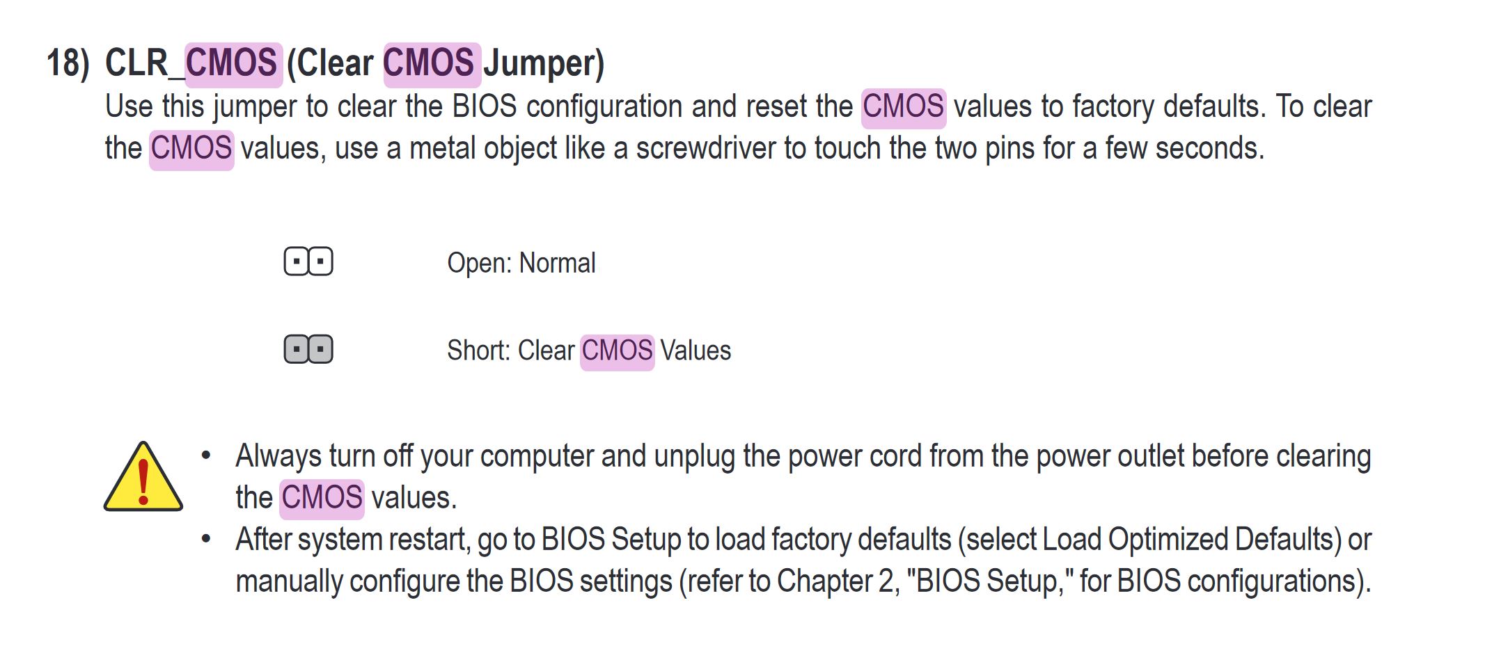

Das mit der Batterie funktioniert manchmal nicht, den Reset nach Handbuch durchführen. 2 Pins brücken.
Scarhead117 schrieb:
Was genau ist das und wie funktioniert das??
Dann schau mal in deinem Handbuch zu dem Board nach ;)

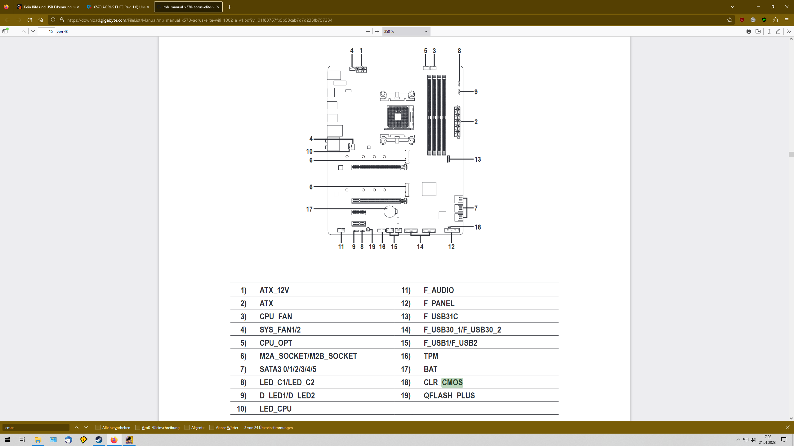

Direkt die Biosversion F37 installieren, dann benötigst Du kein cmos resset
ALTE CPU WIEDER EINBAUEN ( und anschliessend)
1. powerkabel aus dem PC nehmen
2. Batterie vom Mainboard nehemen
3. Punkt 18 (auf dem Bild) für 5 Sekunden mit einem Metallgegenstand kurzschliessen
4. Batterie wieder einsetzten
5.Powerkabel wieder einstecken
6.PC starten
7. Biosupdate durchführen
8.neue CPU einstezen

BIOS-Reset durch das Entfernen der Batterie ist nicht sinnvoll, da die Kondensatoren noch genug Ladung haben die Speicherbausteine mit Strom zu versorgen. Darum gibt es auch den Bios-Reset, weil damit schließt man deren Ladung weg.

So ich habe jetzt eben nochmal den cmos reset versucht, dass hat aber nicht geklappt. Vielleicht habe ich es auch falsch gemacht, keine Ahnung.

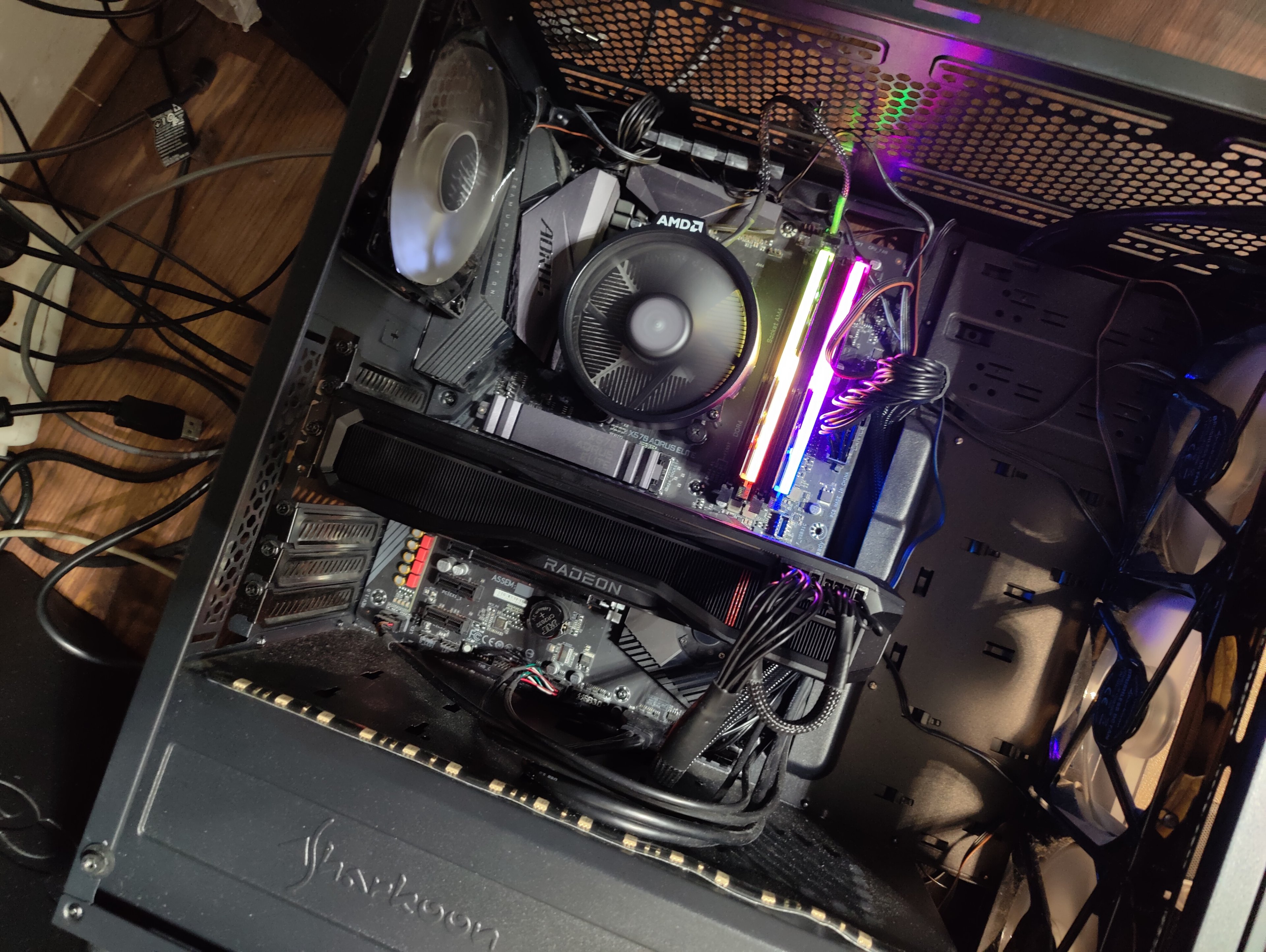

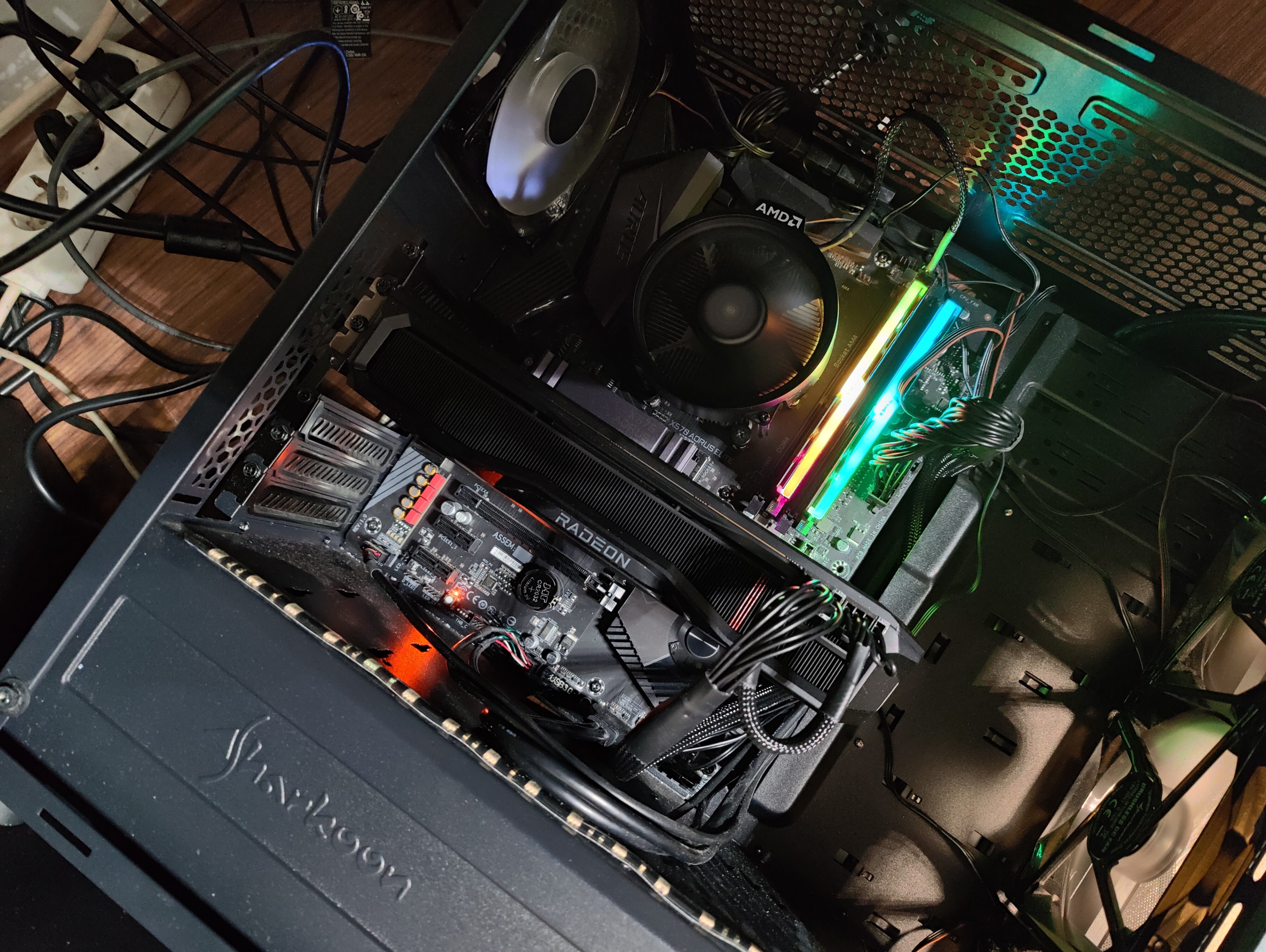

Auf dem Video seht ihr nun, dass ich qflash mache. Nach einigen Minuten hats aufgehört zu blinken. Ein Bild wird nicht erkannt. Habe anschließend den pc aus und wieder eingeschaltet aber ein Bild ist trotzdem nicht zu sehen.. außerdem vielleicht auch wichtig, der Lüfter ist nicht angeschraubt sondern nur rauf gepackt. Was mache ich falsch? Kann sich bitte jemanden melden? Vielleicht auch eine telefonische Hilfe geben bitte?
Nachtrag: ich habe meine alte Grafikkarte angeschlossen und den cpu Kühler verschraubt und einen CMOS Reset gemacht. Der PC läuft wieder mit der alten cpu und Grafikkarte. Anschließend f37 installiert. Stecke jetzt die neue cpu ein und Versuch mein Glück ein weiteres Mal.
  • VID20230122000138.mp4
    3,7 MB
Wenn ich die neue CPU also die 5800x3d einsetze und den Lüfter einschraube dann wird mir leider immer noch kein Bild angezeigt. Ich habe nach dem ich wieder ein Bild hatte die Bios Version f37 installiert kein Erfolg. Anschließend wieder die alte cpu eingesetzt hat geklappt. Deshalb dann die f37a BIOS Version installiert. Anschließend wieder die 5800x3d cpu verbaut und Lüfter eingeschraubt. Aber leider erfolgslos. Woran liegt das? Kann es sein, dass der boxed kühler meiner alten CPU also die der boxed kühler der 3600er cpu nicht ausreichend für die 5800x3d ist und deshalb kein Bild angezeigt wird?
