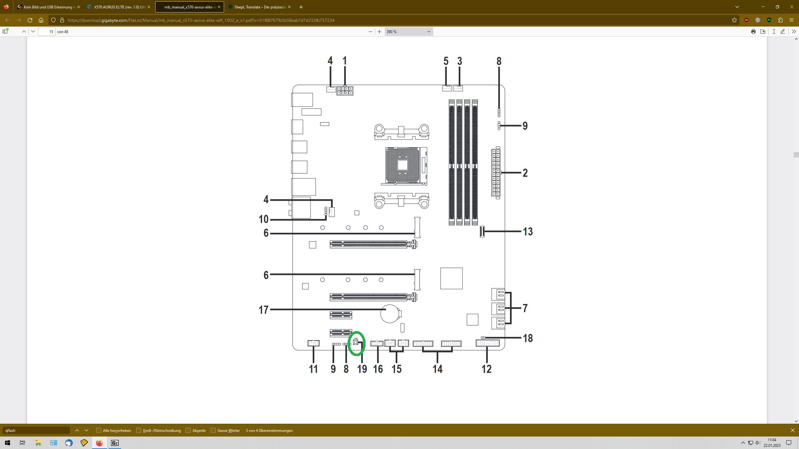

Moin, also ich habe Mal in der Kompatibilität Liste nachgeschaut siehe hier:
Demnach sollte 5800x3d ab BIOS Version F30 funktionieren. Ich habe f37 und f37a darauf installiert. Das ist unteranderem mit agesa irgendwas. Kann es sein dass ich dieses agesa gar nicht habe und deshalb vielleicht weder f37 noch f37a nehmen muss sondern eins zwischen f30 - f37? Siehe hier:
https://www.gigabyte.com/de/Motherboard/X570-AORUS-ELITE-rev-10/support#support-dl
https://www.gigabyte.com/de/Motherboard/X570-AORUS-ELITE-rev-10/support#support-dl-bios
Übrigens ich habe das alte Mainboard also das normale aorus Elite x570 keine Ahnung warum in dem Link die rev 1.0 steht und ob meine damit inbegriffen ist. Ich habe nämlich schon gesehen dass andere f37c genutzt haben aber das ist auf der Seite die oben sind gar nicht mit aufgelistet.
QFLASH_PLUS (Q-Flash Plus-Taste) befindet sich auf dem Mainboard
Mit Q-Flash Plus können Sie das BIOS aktualis ieren, wenn Ihr System ausgeschaltet ist (S5-Shutdown-Status). Speichern Sie das neueste
BIOS auf einem USB-Stick und stecken Sie ihn in den dafür vorgesehenen Port, und schon können Sie das BIOS
automatisch flashen, indem Sie einfach die Q-Flash Plus-Taste drücken. Das QFLED blinkt, wenn der BIOS-Abgleich
und die Flash-Aktivitäten beginnen und hören auf zu blinken, wenn das Haupt-BIOS-Flashing abgeschlossen ist.
1. es darf keine CPU im Sockel sein
2. es gibt einen speziellen USB Port der extra nur für Q-Flash ist (müsste an der Blöende gekennzeichent sein)
3. Den USB Stick mit dem Bios in den Q_Flash USB einstecken
4. Den Q-Flash Button am Mainboard drücken um den Vorgang zu starten (nicht über den Powerstarter starten!!!)
5. Abwarten
Reaktionen: Scarhead117

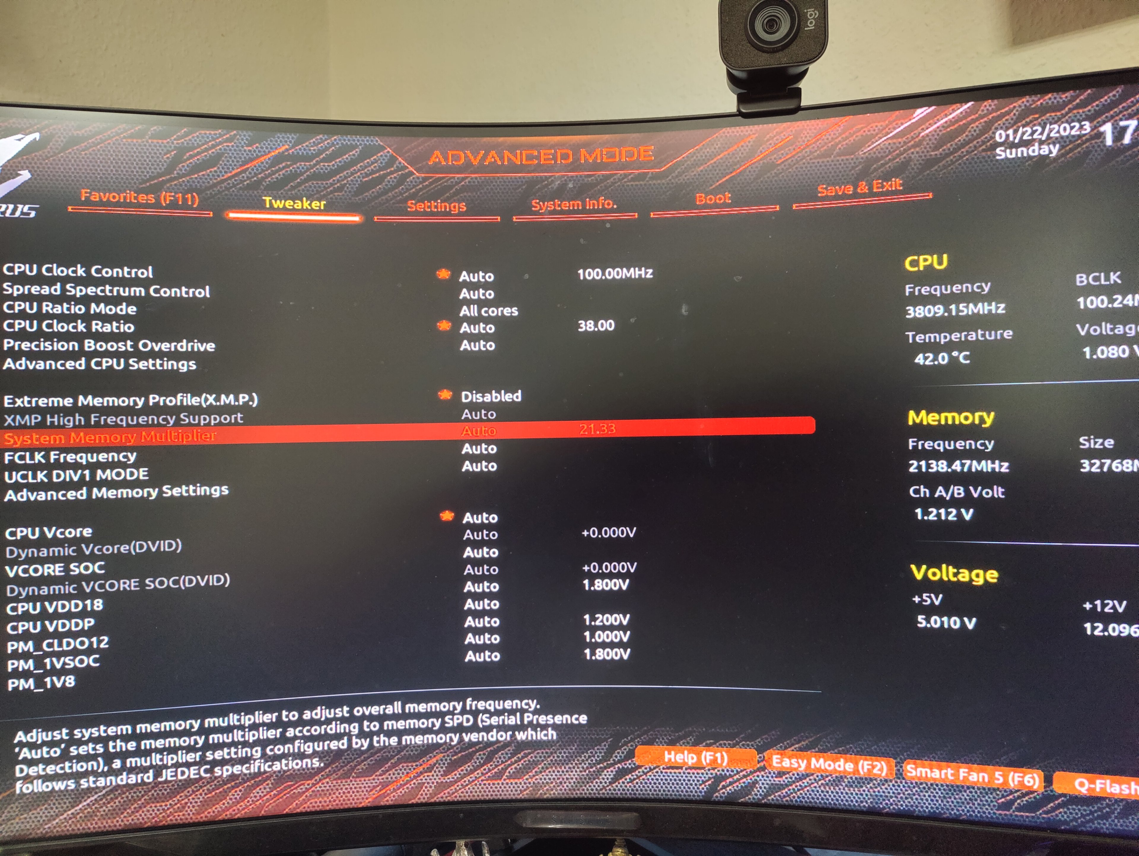

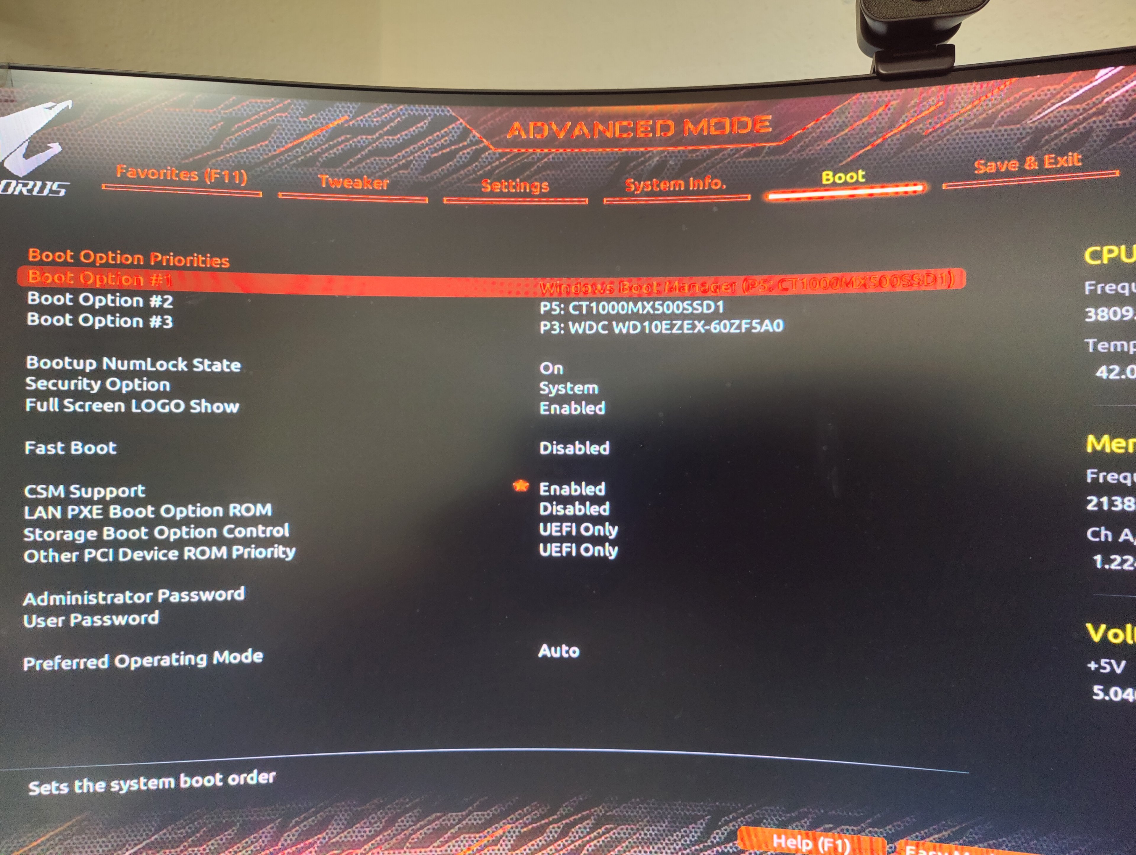

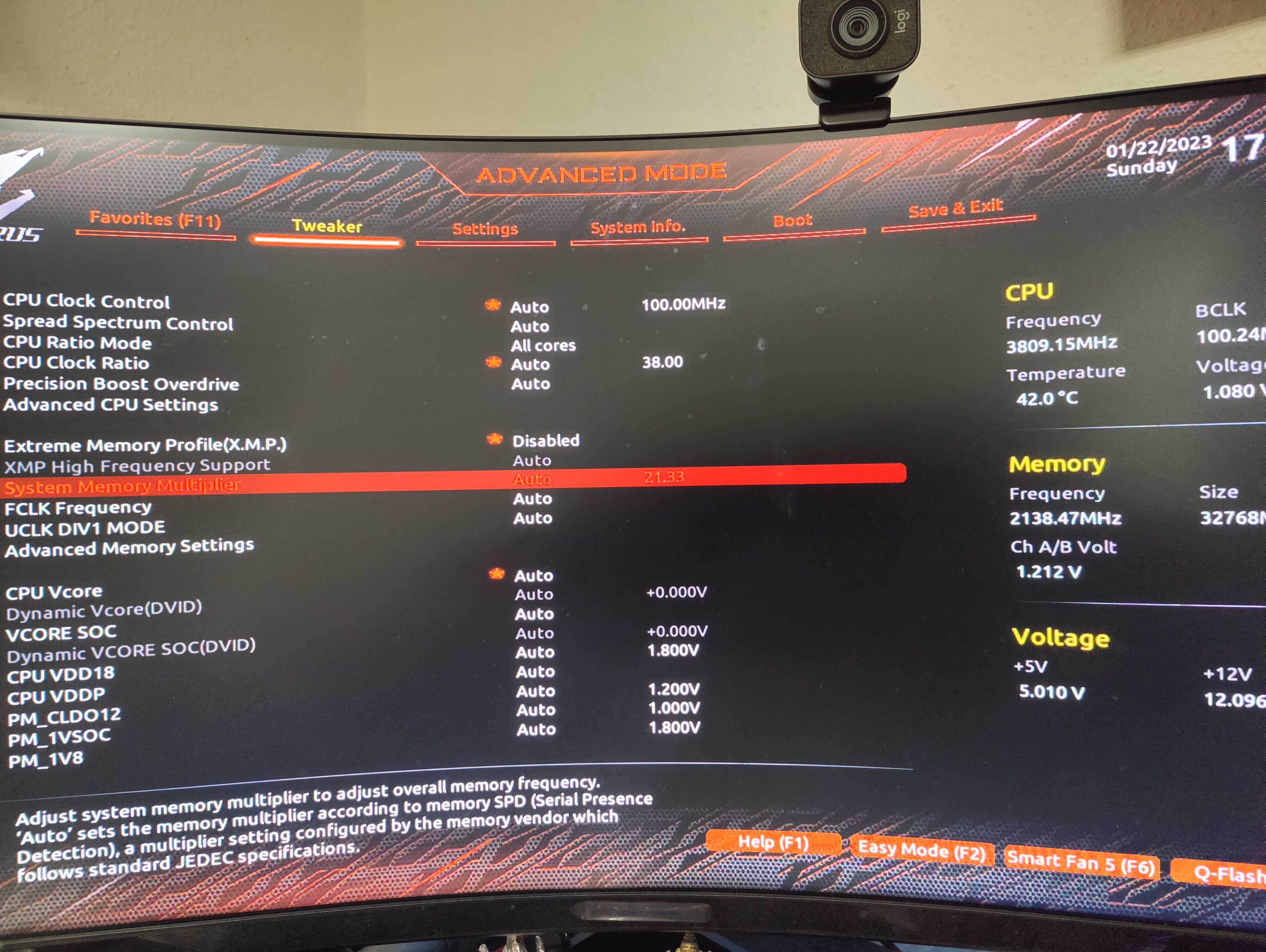

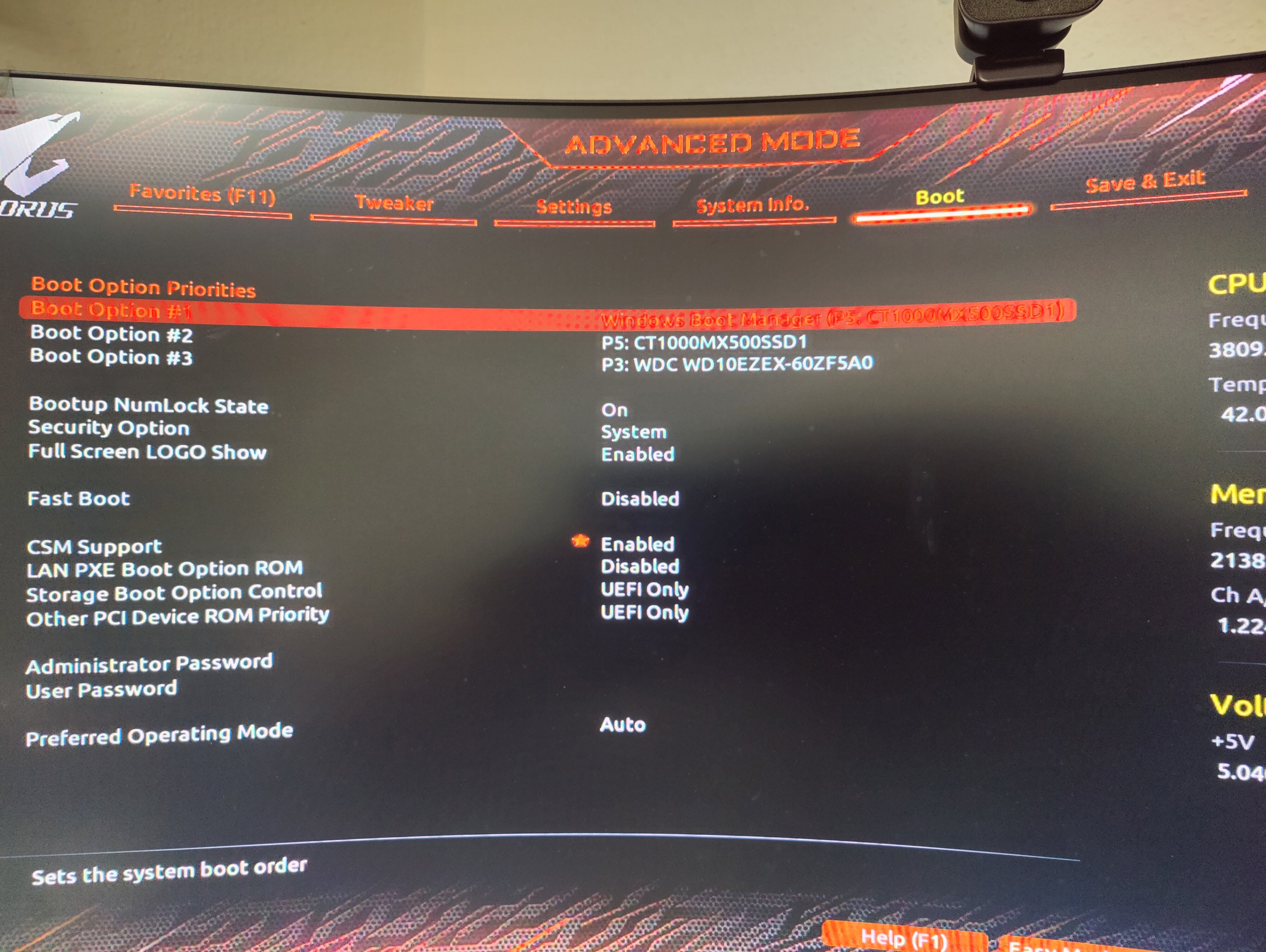

Hallo zusammen also ich habe etliche Male die neue CPU eingebaut und versucht meinen Rechner zum laufe zu bringen. Das hat aber nicht geklappt. Die alte CPU läuft jedoch. Sowohl unter f36 f37 f37a. Auch wenn die neue CPU nicht funktioniert hat, hat unter den selben Einstellungen die alte CPU funktioniert.
Einziges was ich noch denke weshalb die neue CPU nicht läuft ist evtl die Einstellung im BIOS.
Siehe Bild. Muss da etwas anders sein?

Nö, nicht das ich wüßte, sieht gut aus, bis auf CSM, aber das hat was mit damit zu tun wie Windows installiert wurde, bzw. auch mit der Struktur des Bootlaufwerks, genauer gesagt mit der Partitionierung, falls du auf Win11 updaten möchtest, muss CSM aus sein, aber das ist ein anderes Thema.
Scheinbar ist tatsächlich die CPU defekt, schick sie zurück und warte auf Ersatz.

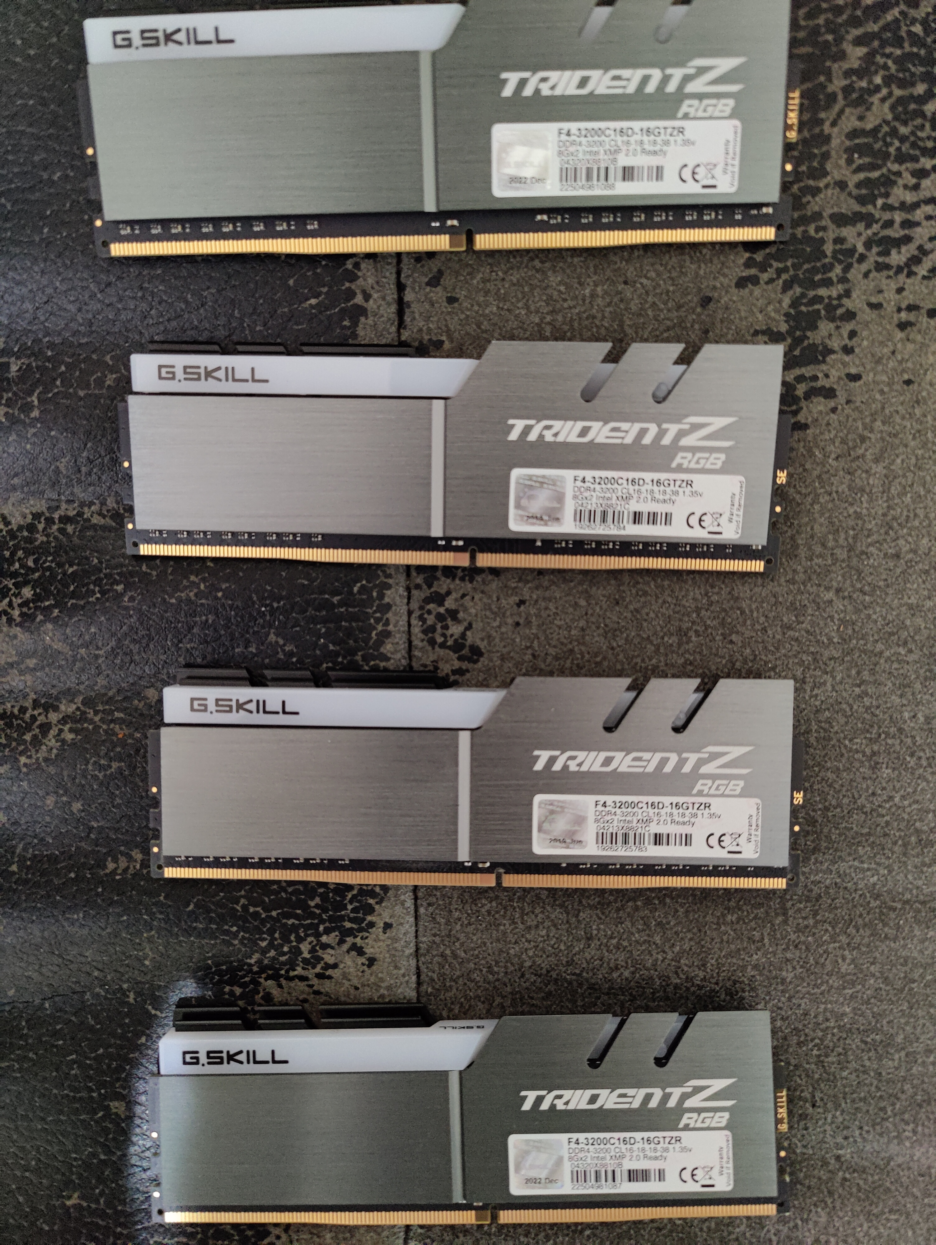

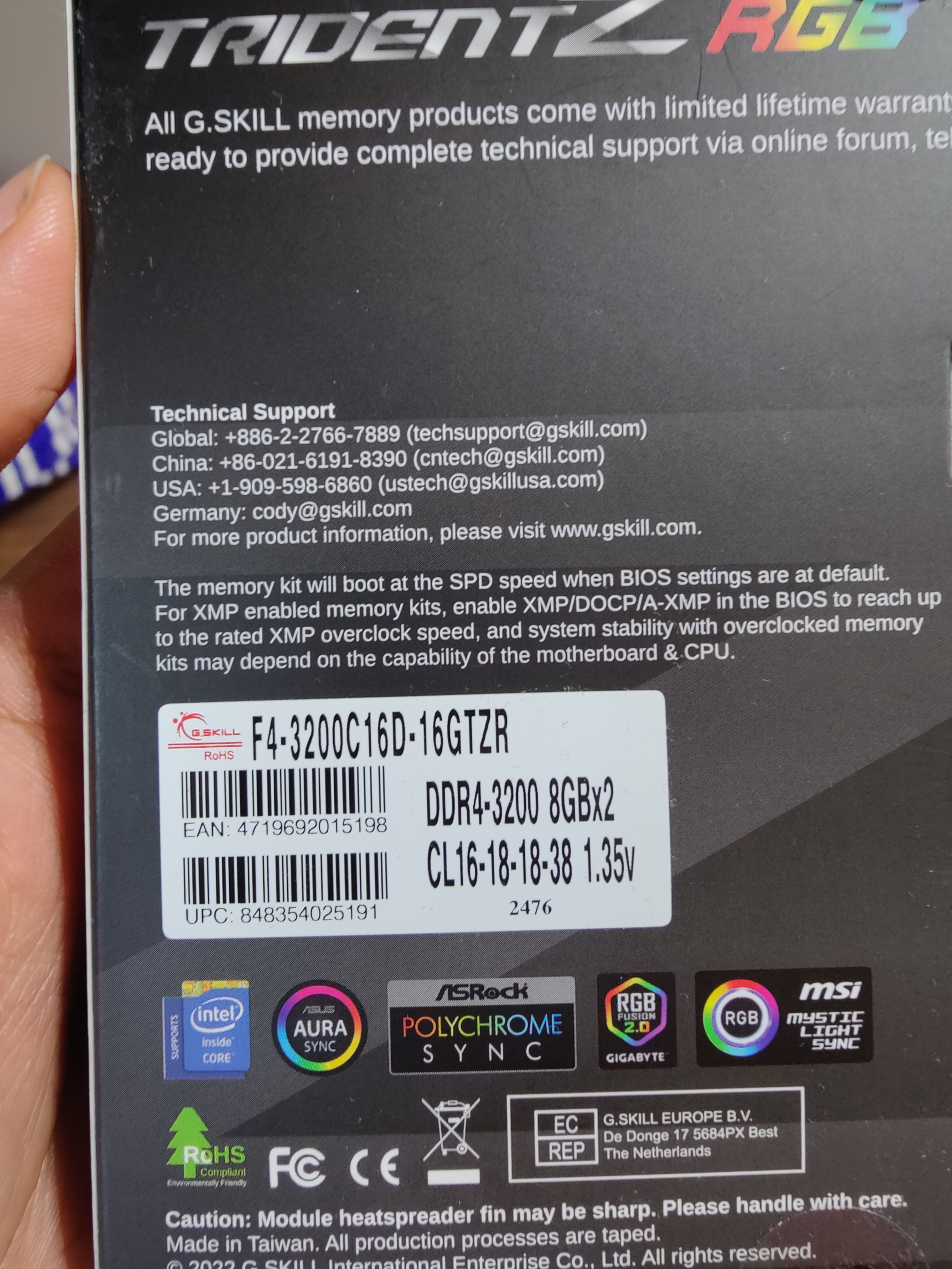

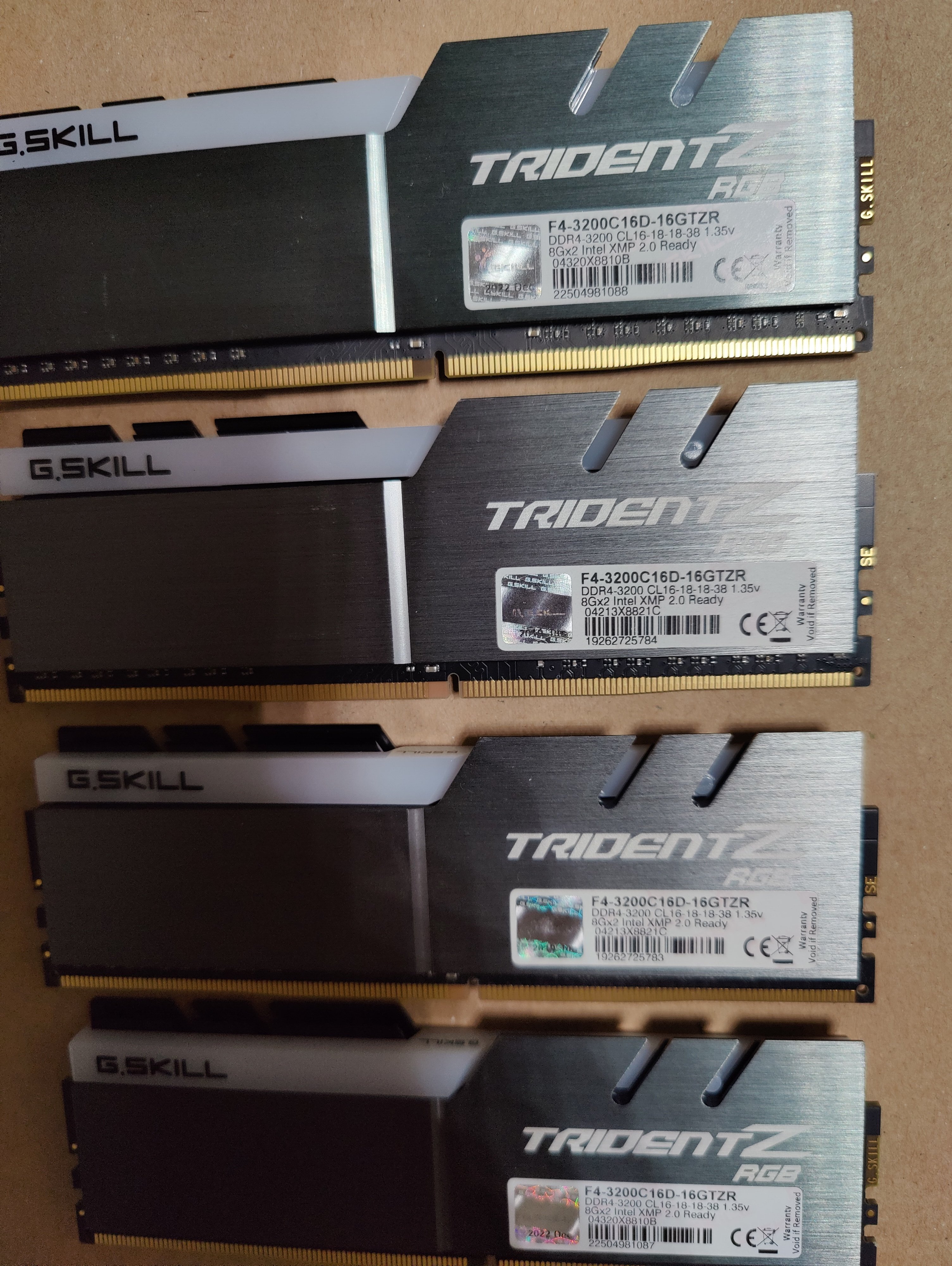

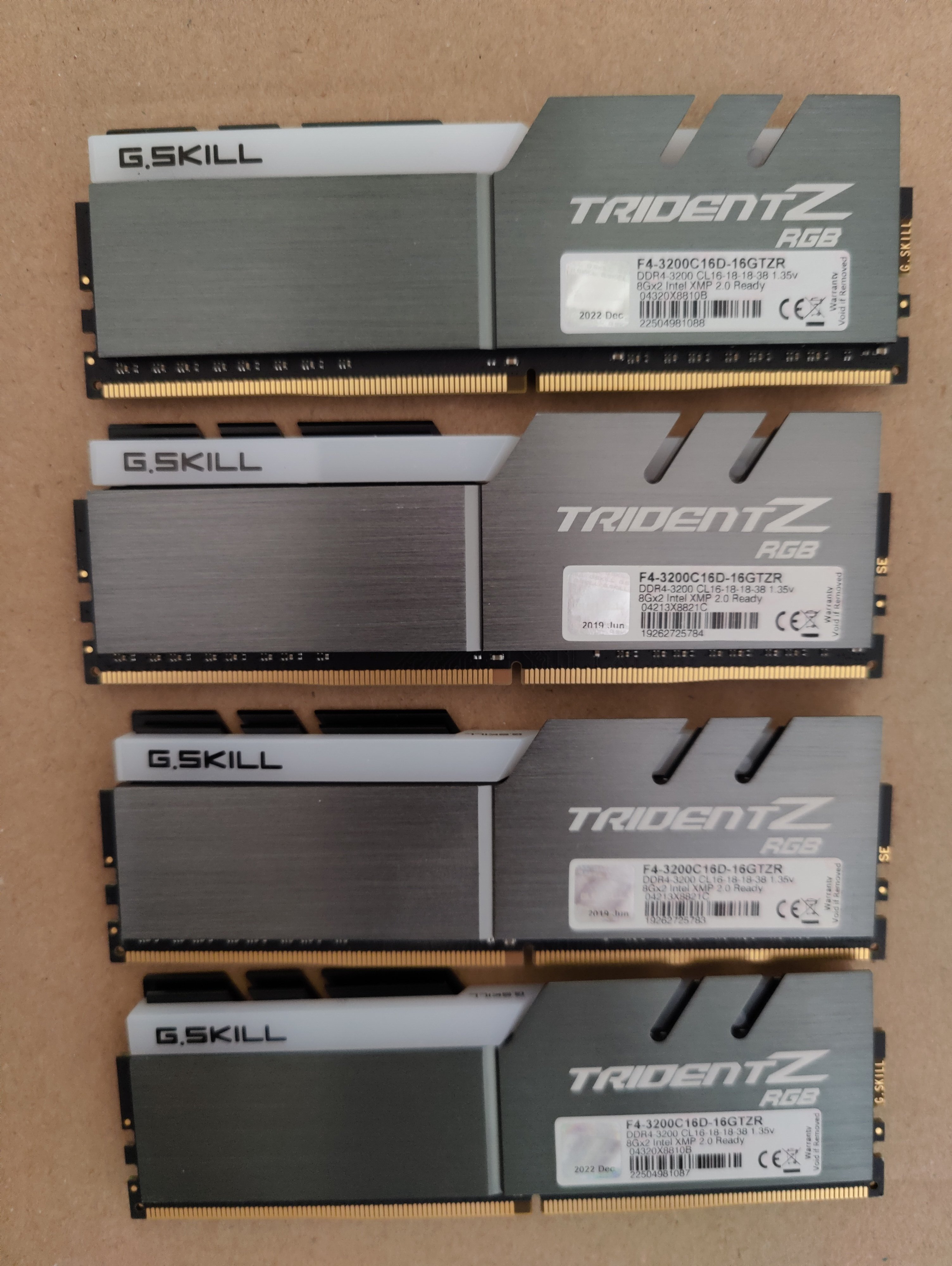

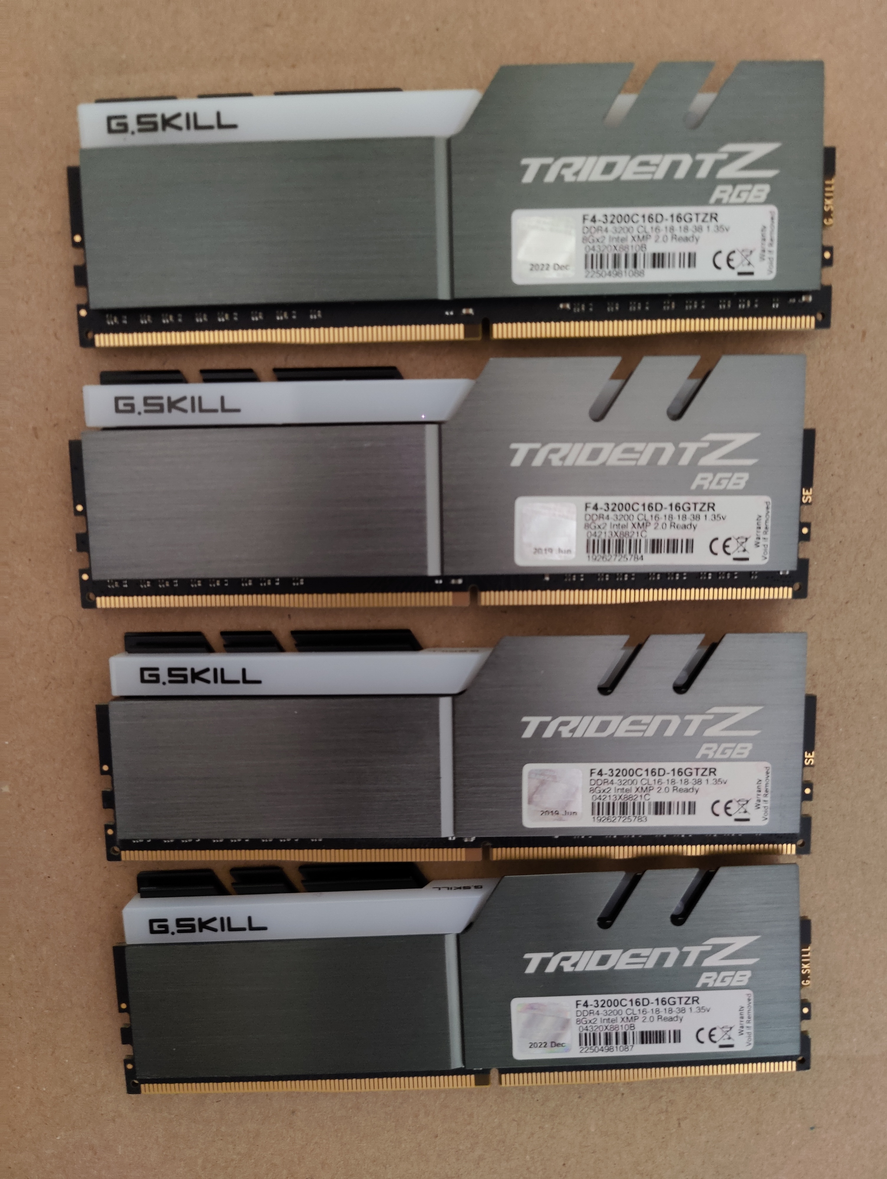

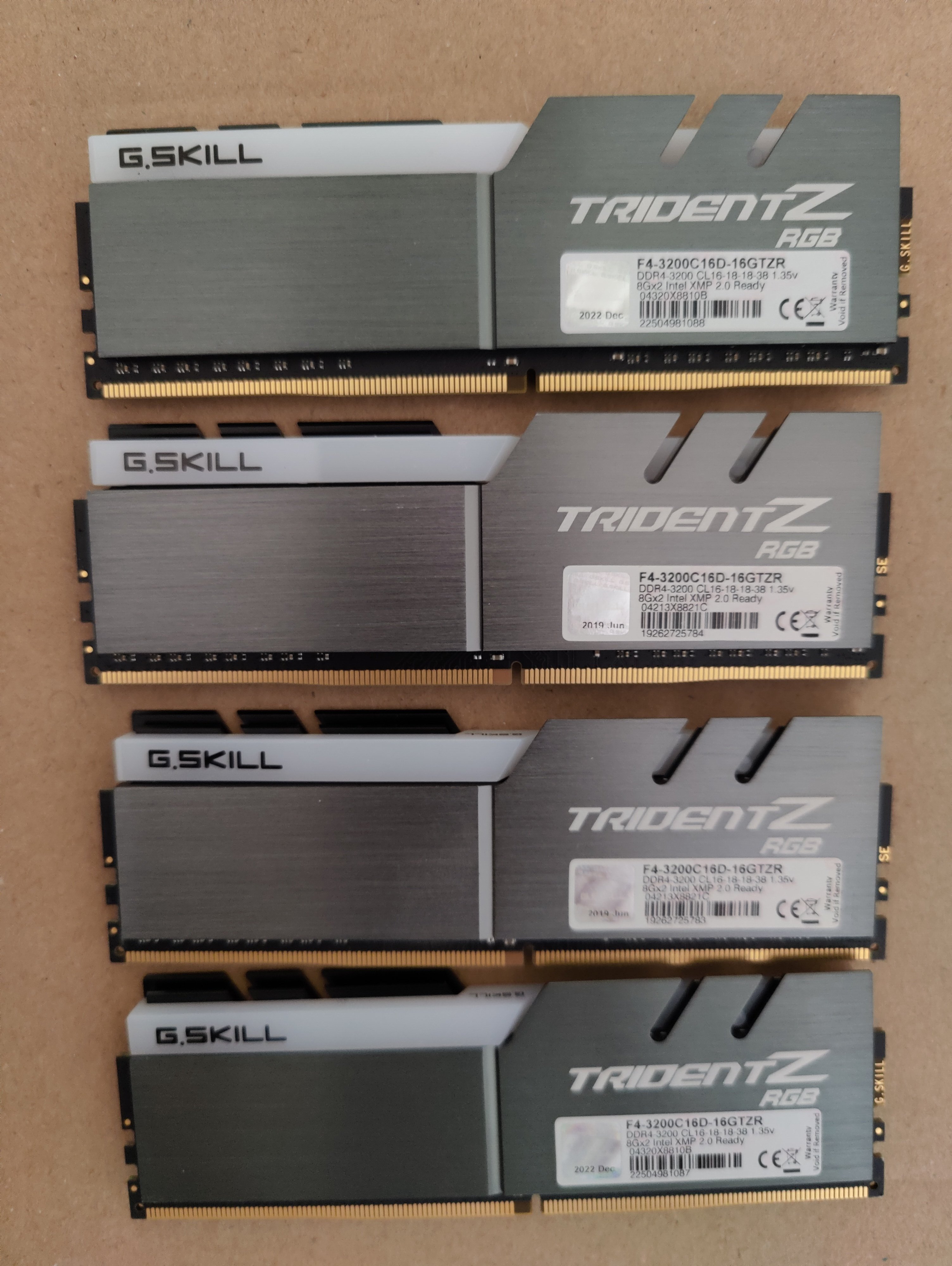

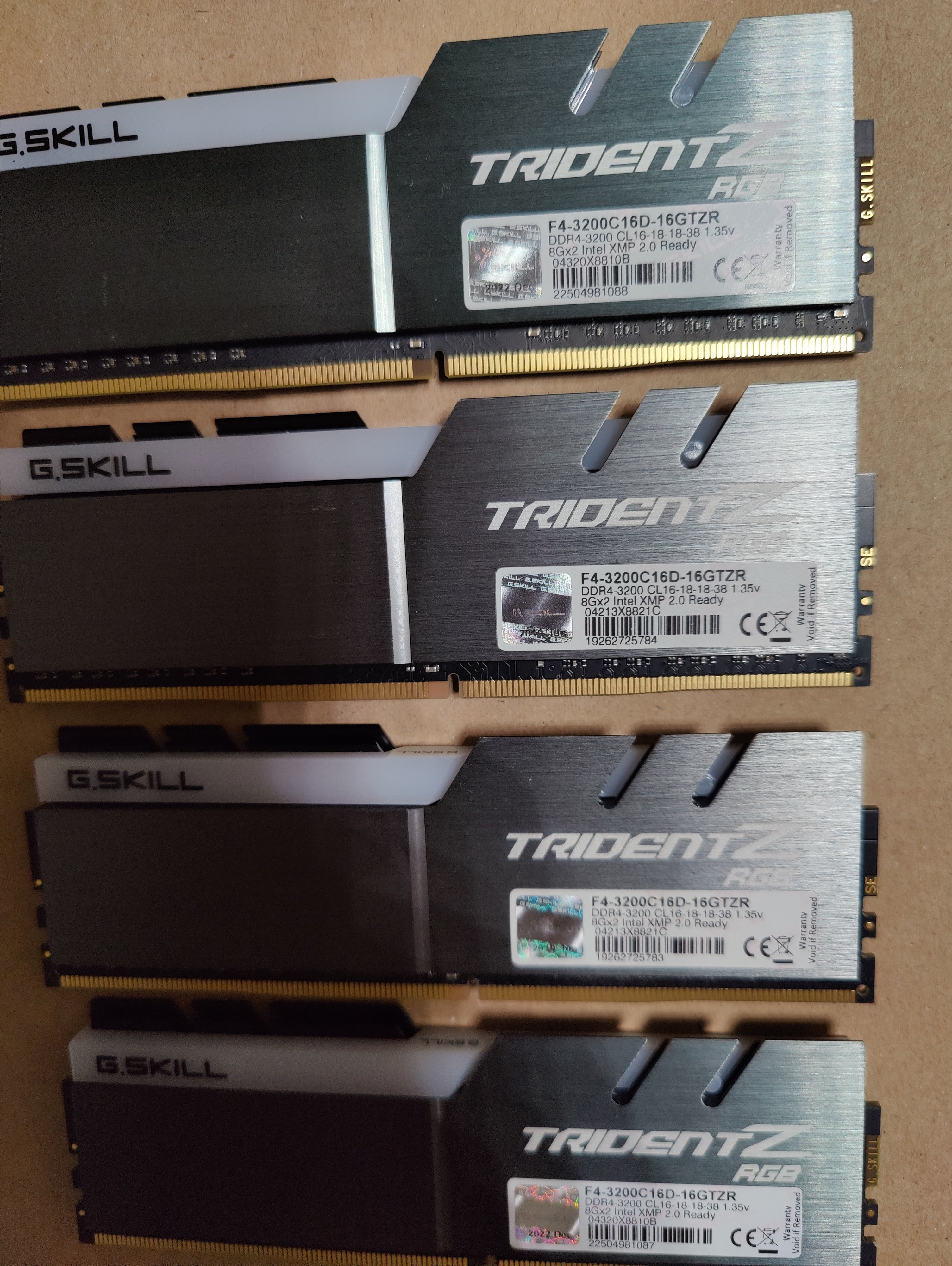

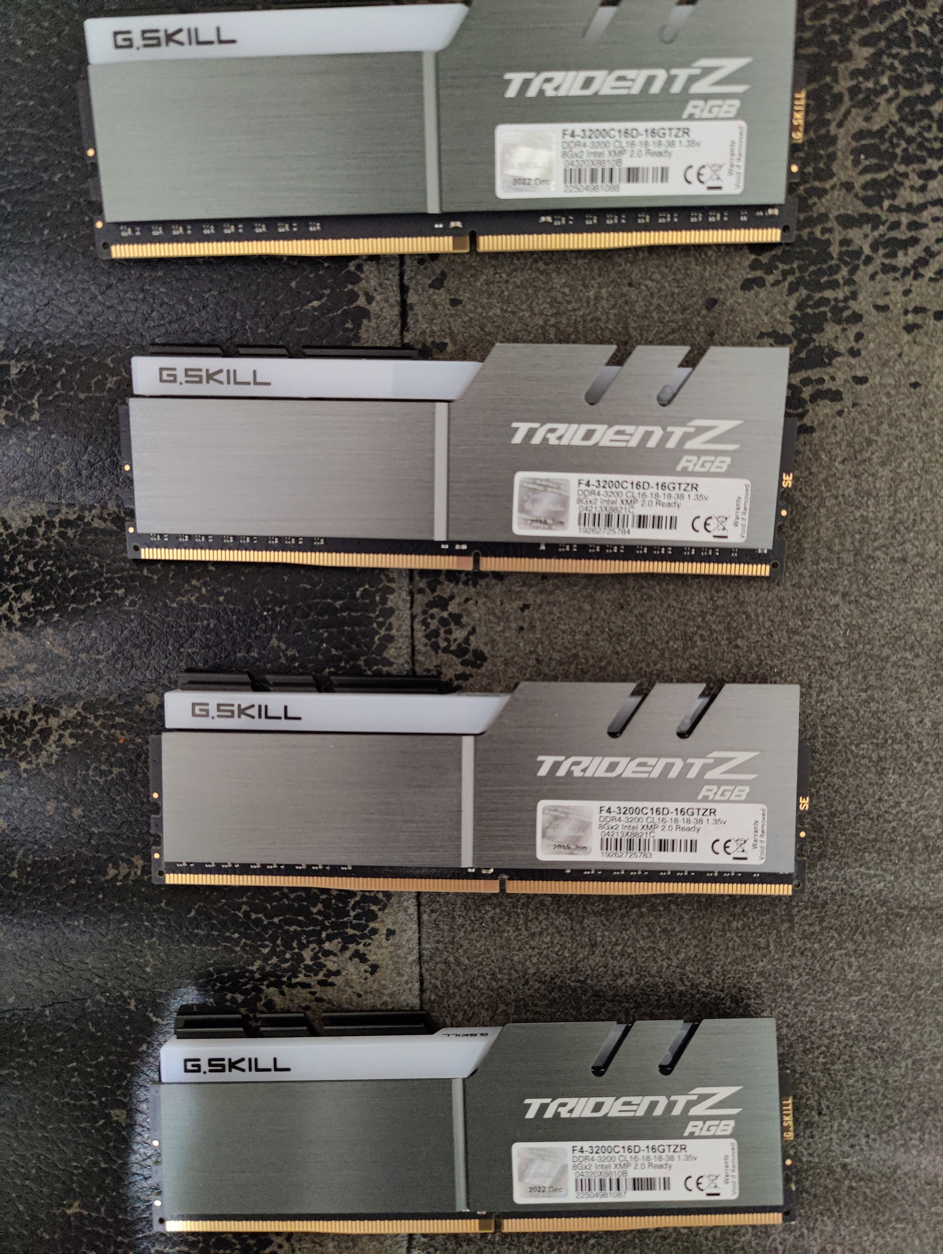

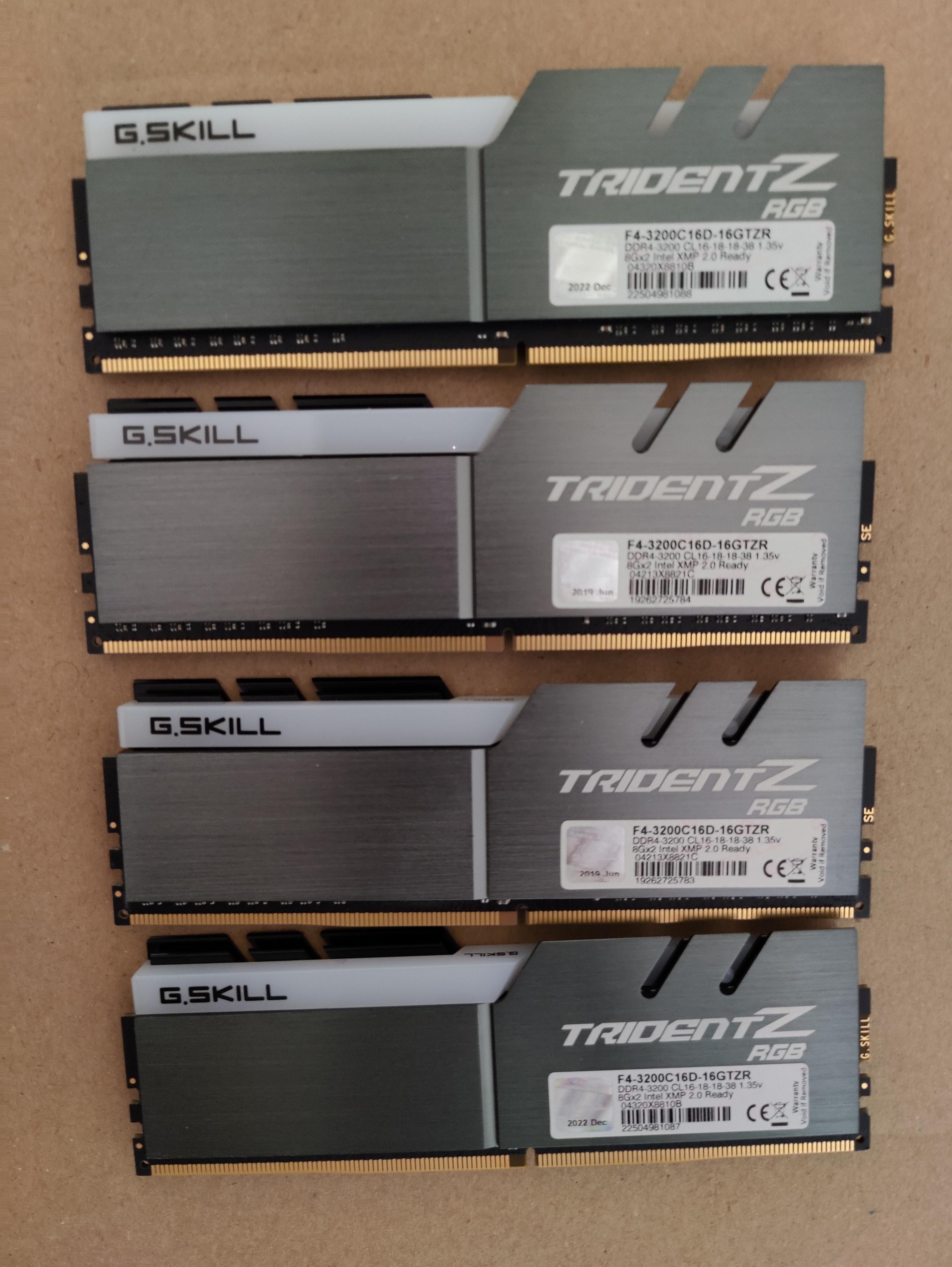

Ich hätte noch eine kurze Frage. Ich hatte 2x g.skill Trident Z Arbeitsspeicher schon vor 2 oder 3 Jahren gekauft und vor 2 Wochen ca 2 neue. Leider laufen 4 Arbeitspeicher sehr instabil, weswegen ich die 2 neuen wieder zurücksenden möchte aber durch die ganzen Umbauten weiss ich nicht mehr welche die 2 neuen waren. Die Zahlen der Verpackung stehen nicht für die Artikel Nummer weswegen ich nicht weiss welche die 2 neuen sind und eigentlich habe ich immer 1mit3 und 2mit4 eingesteckt.. wisst ihr wie ich herausfinden kann welche die neuen sind? Ich schick euch Mal ein Bild der neuen Verpackung und aller Riegel hier zu.
Bzw gehören c und b zusammen oder c und c und b und b und da wo 2022 Dezember steht müssten die neuen sein?
21C gehören zusammen und 10B gehören zusammen
Danke für die Antwort. Ich kann also auch sehr stark davon ausgehen, dass die CPUS von DEZ 2022 die neuen sind oder?
Die mit Dez 2022 hast Du ganz bestimmt nicht vor 2 Jahren gekauft =D
Ja, das sind die neuen.

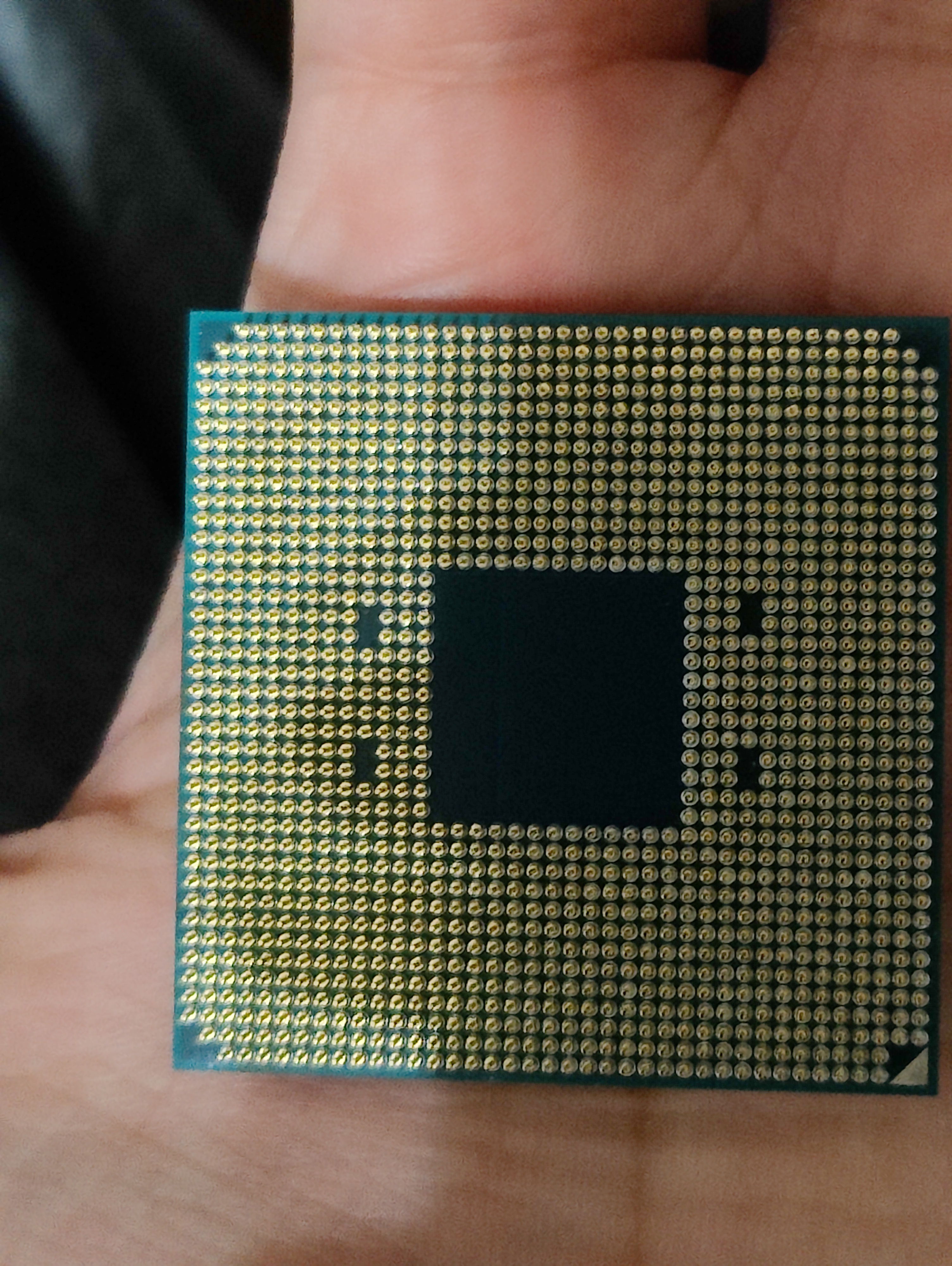

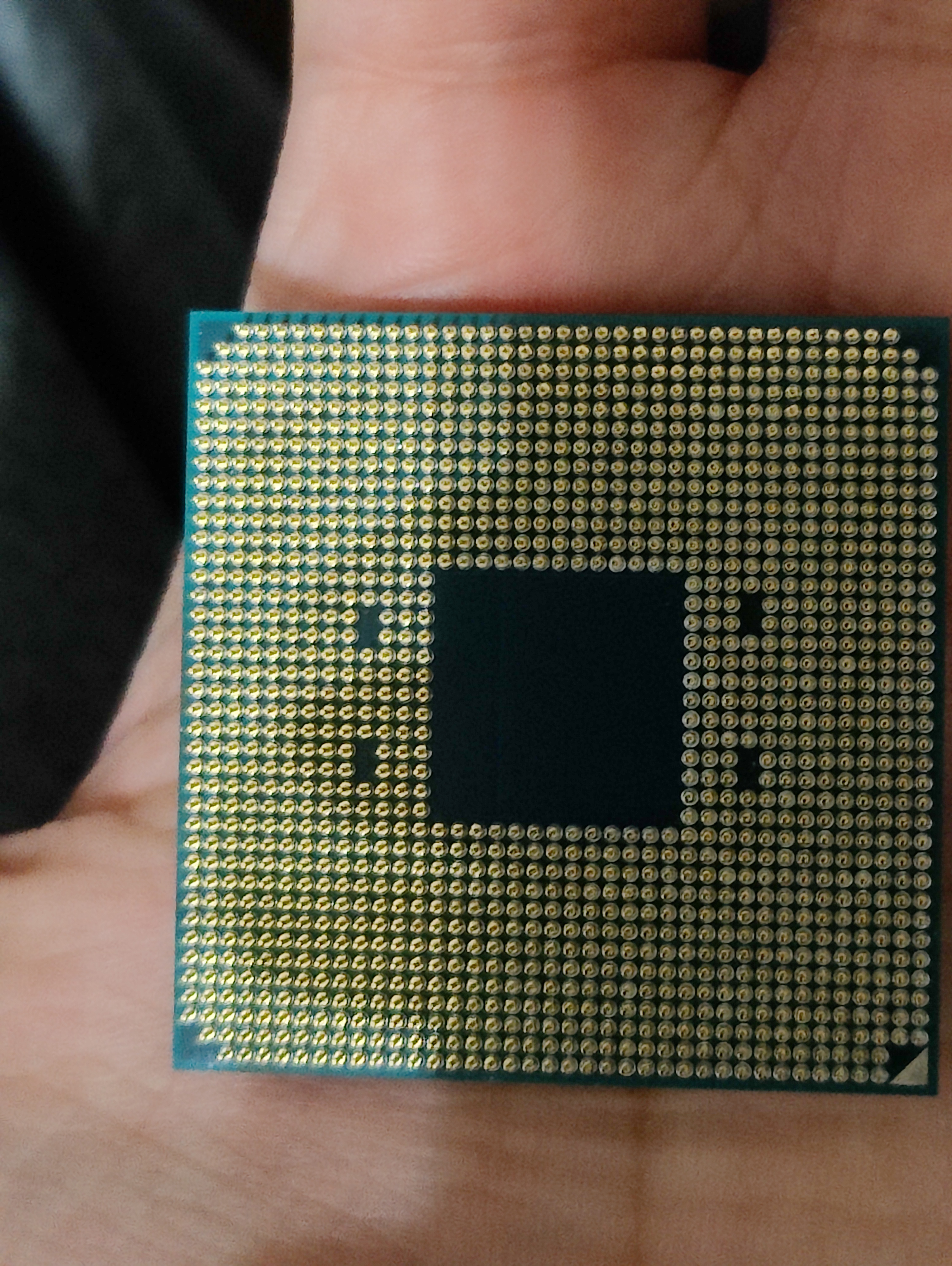

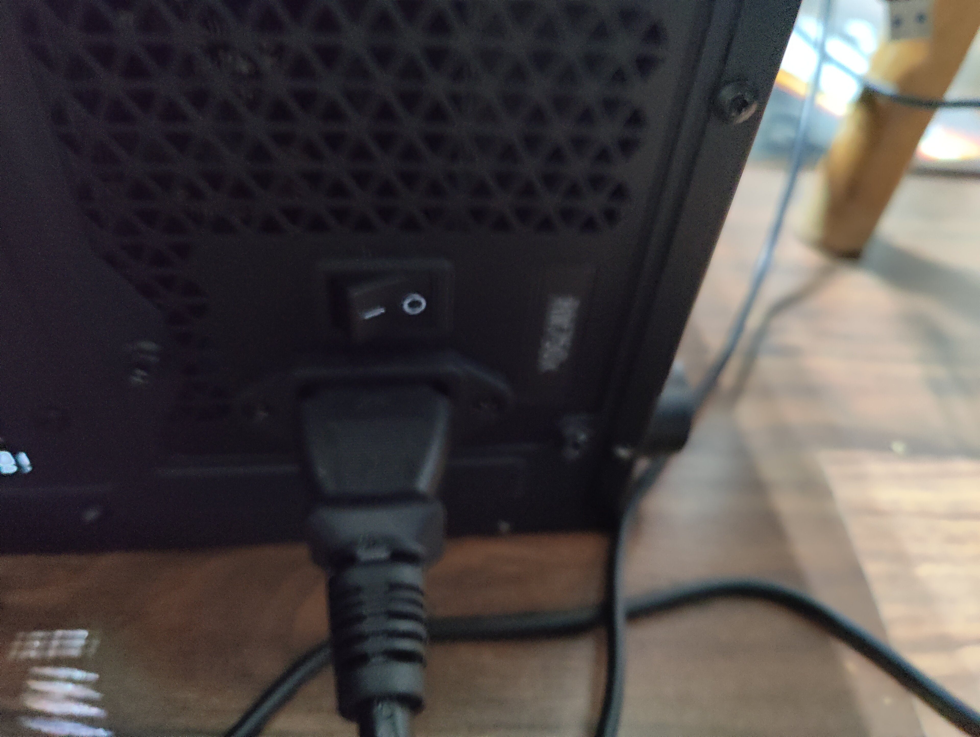

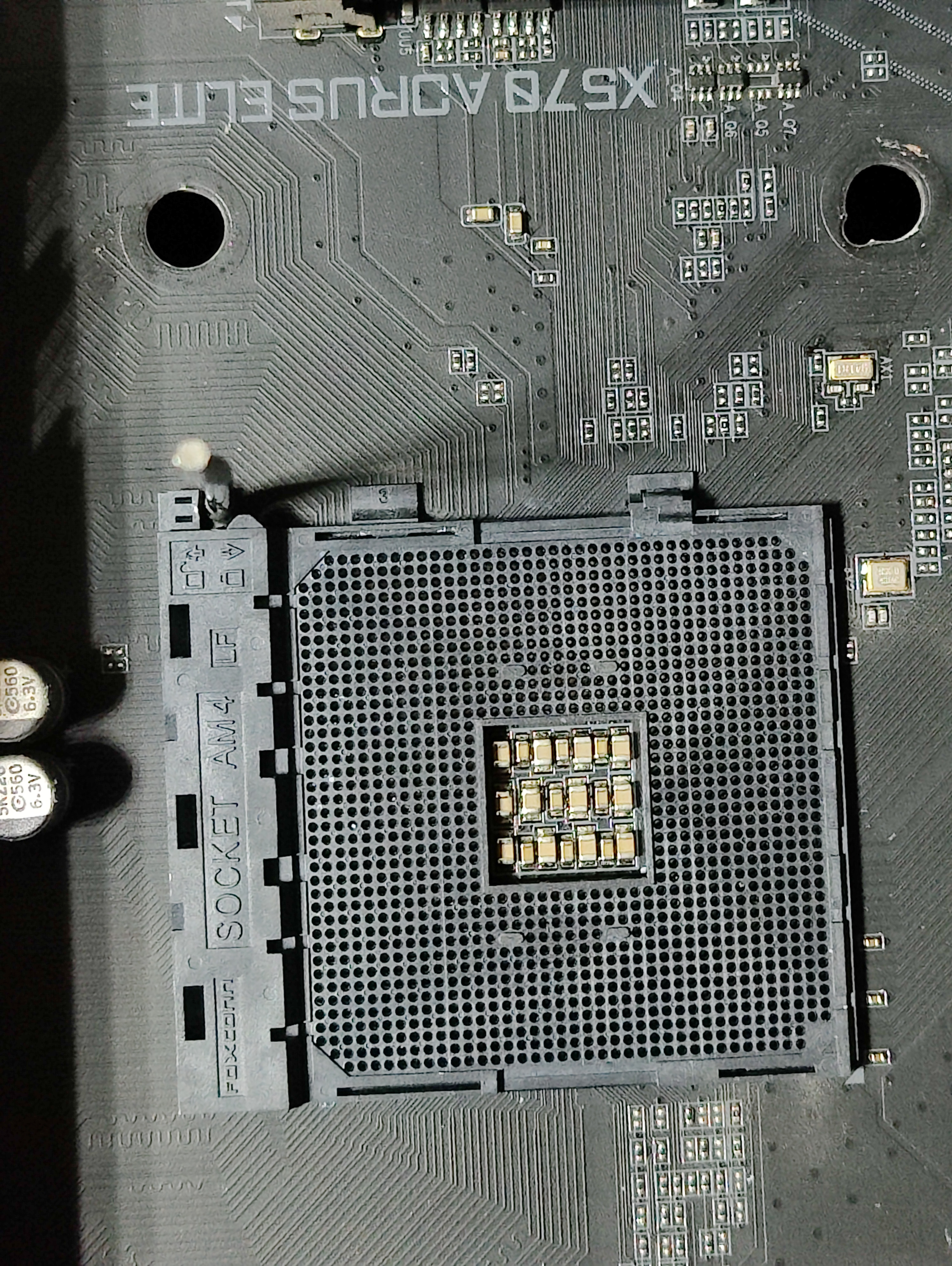

Soo ich hab's mal wieder hinbekommen, dass der Rechner nicht mehr läuft... Kurze Frage. Wenn ich die CPU einbaue und nur auf den Strom Knopf des Gehäuse auf an stelle dann fangen nach einigen Sekunden meine rams an zu leuchten. Wenn ich die CPU raus nehme und auf den Strom Knopf klicke dann fangen auch die RAMs nicht an zu leuchten. Heißt also am Sockel und an der CPU liegt's nicht oder? Die sind Heil? Habe Mal ein Bild von der CPU ( 3600er) Sockel und den Knopf den ich meine beigefügt. Im sockel der CPU ist ein wenig Wärmeleitpaste wie ihr sehen könnt. Wisst ihr evtl wie ich den Sockel sauber machen muss? Habe gesehen dass es mit Alkohol gehen soll.. könnt ihr mehr dazu sagen??
