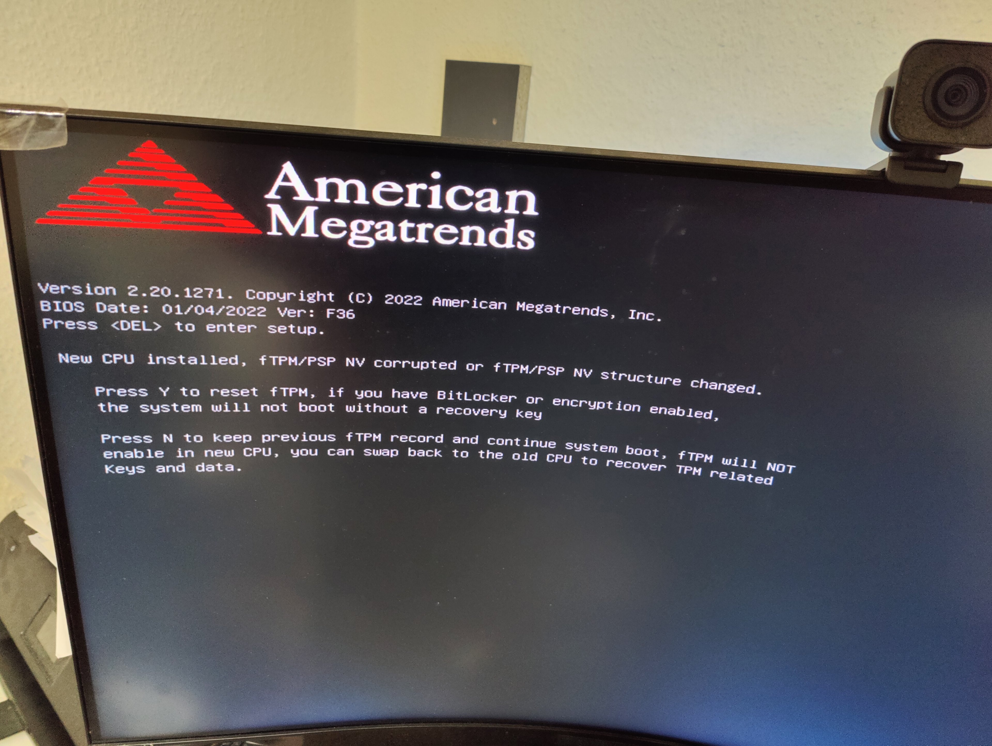

Die neue CPU ist da und ich habe sie eingebaut angefügtes Bild wurde mir angezeigt aber mein PC hat nicht auf meine Tastatur reagiert. Ich habe darauf den pc ausgeschaltet und habe jetzt beim einschalten wieder schwarzes Bild. Kann mir jemand sagen was ich da machen kann?

Wenn Y nicht geht dann Z versuchen?
Ich glaube das ging nicht mehr weil ich die Tastatur erst nachm starten angeschlossen habe. Ich habe das nun alles hinbekommen
Ich habe ebenfalls einen Wechsel von einem Ryzen 3600 auf einen 5800X3D hinter mir und habe mich dementsprechned informiert: Wie mein Vorposter bereits sagte, kann es teilweise richtig lange dauern, bis die CPU und der Rest initialisiert ist.
Im Zweifel also einfach mal lange (30 Min!) warten und schauen, ob irgendwas passiert weil wenn etwas grundlegend falsch ist, solltest Du gleich das BIOS piepsen hören.
