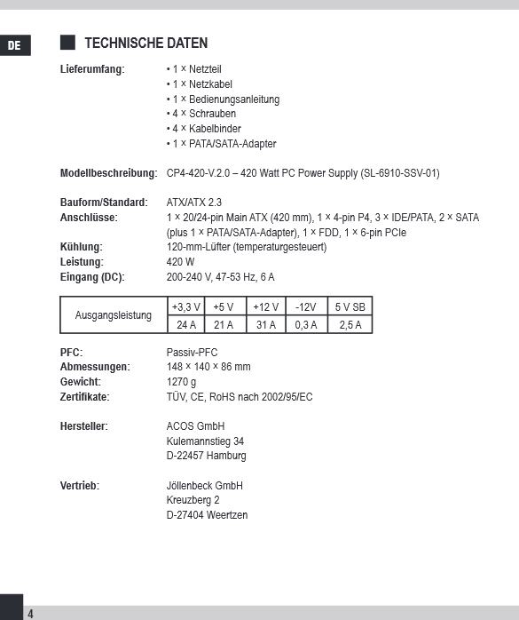

Da könnte durchaus das Bios dieses OEM Boards (Foxconn 2ADA = HP H-Joshua-H61-uATX ?!?) Probleme mit neueren Karten haben. Außerdem ist das Speedlink PECOS 420W ATX (SL-6910-SSV-01 = CP4-420-V.2.0 Darum geht es doch oder?) verdächtig baugleich mit dem Jersey/Cemos Power CP4-420-V.2.0 mit denen die bereits insolvente Cemos GmbH laut eigener Pressemitteilung 2007 sehr "erfolgreich" war.
http://www.speedlink.com/?p=2&cat=1I2&pid=23641&paus=1
http://www.it-business.de/distribut...ngen/uebernahmen-insolvenzen/articles/223547/
http://www.pressebox.de/inaktiv/cem...-2007-mit-hoechsten-Stueckzahlen/boxid/149463
In der Anleitung steht auch der Hersteller eigentliche Hersteller des Netzteils, die Acos GmbH, der Nachfolger von Cemos. Ebenso stimmt die Typenbezeichnung überein. Es handelt sich also mit höchster Wahrscheinlichkeit um ein uraltes P4 Netzteil mit passiver PFC. Die Drossel kann man sogar auf dem Produktfoto sehen.

Hi.Er wird diese haben:http://www.tomshardware.de/radeon-r9-270-2gb-gddr5,testberichte-241399-3.html.
Netzteil sollte reichen,liefert auf der 12V schiene 31 A,hat allerdings nur die eine.
Das müsste es sein: Netzteil.PNG

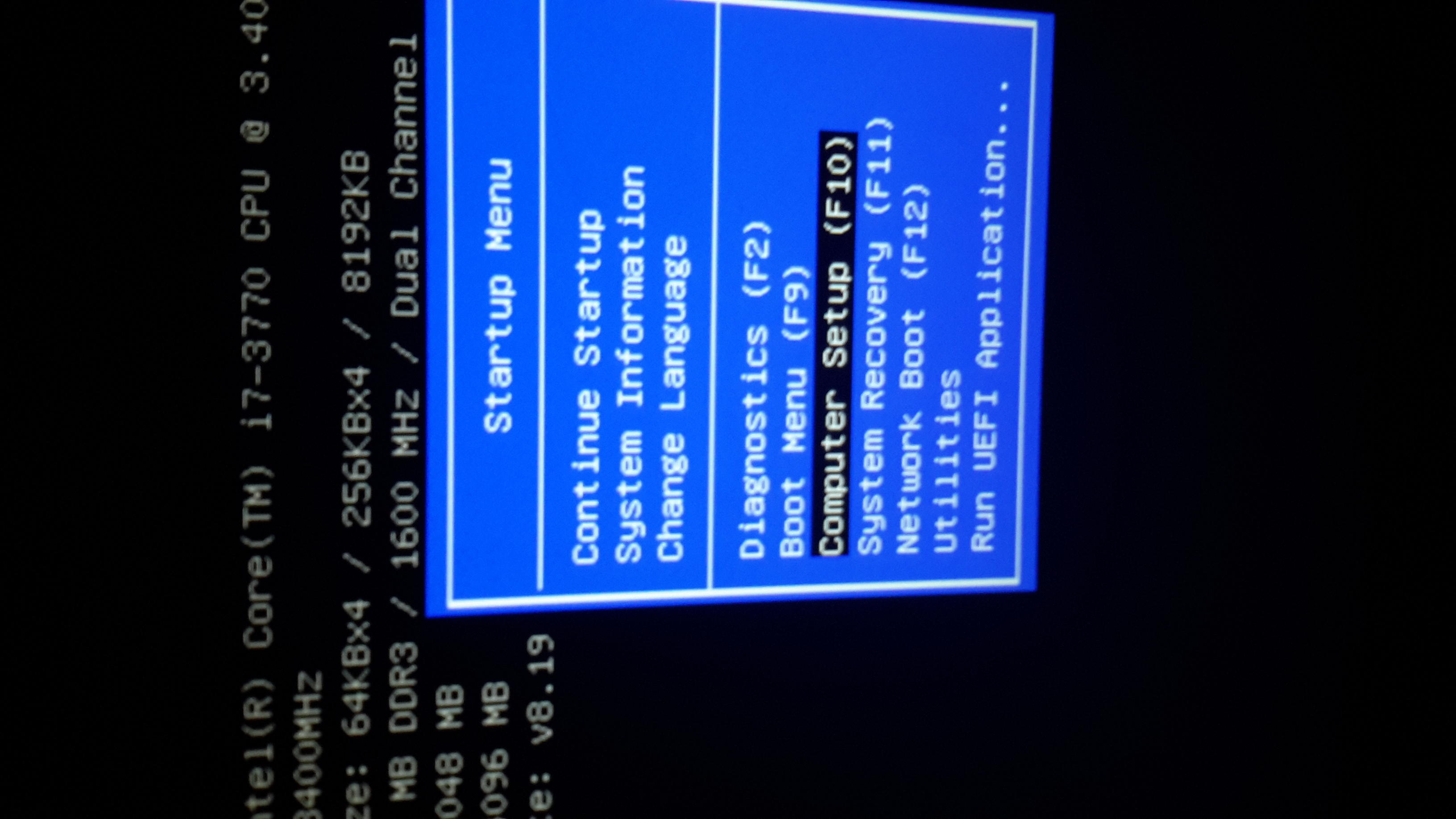

Mal ne Frage hast du im Bios eine Option mit Secureboot und Legacy Support?Dann müsstest du aber win 8 auf dem Rechner haben.
Ich hatte mir für meinen rechner auf der HP Website das altuellste Bios vom 25.06.2014 bereits heruntergeladen und installiert.
Den alten graka treiber hab ich eben deinstalliert, heruntergefahren, karte eingebaut und angeschlossen...jedoch immer noch das selbe Problem.
Wo soll ich nach LagacyBoot suchen?
