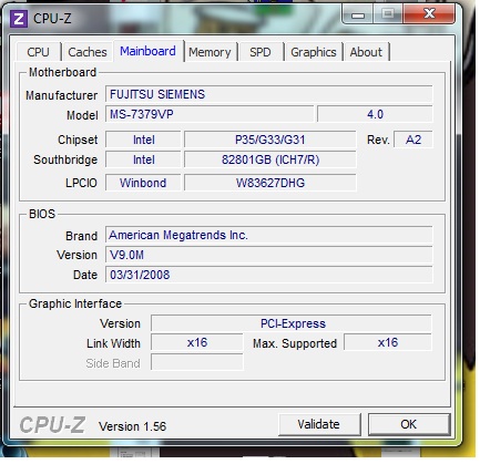

Vielleicht sagst Du uns mal was für ein Motherboard mit welcher Bios Version in Verwendung ist!

Zum Board mit BIOS Board usw geht mein wissen zu ende ich weis das das Board aus ein Simens rechner ist .
Das Board ist von MSI

Es ist ein OEM Board von MSI. Mal von der MSI Seite das LiveUpdate downloaden und installieren. Schau mal ob es da ein neueres Bios gibt, wenn ja flashen.

Habe ich gemacht grade nur Treiber für die Hauptplantine hat er was gefunden "Intel INF Update" habe es insterliert.
