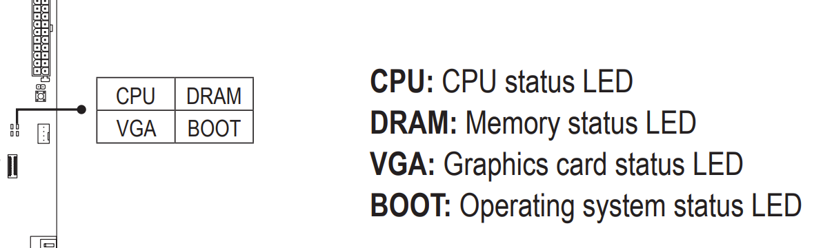

Um Valorant zu spiele musste ich im Bios Secure Boot anmachen und dazu auch noch irgendwas mit dem Platform Key machen. Nach dem Speichern gab es beim Neustart kein Bild mehr. Ich habe ein B650 GAMING X AX V2 Motherboard. Alle Lampen und Lüfter des Pc gehen an aber es gibt kein Bild. Versucht habe ich bereits die Batterie zu entfernen hat aber nichts gebracht. Auf dem Board sind Status LEDs die vielleicht helfen können: Dazu steht im Handbuch folgendes "Status LEDsThe status LEDs show whether the CPU, memory, graphics card, and operating system are working properlyafter system power-on. If the CPU/DRAM/VGA LED is on, that means the corresponding device is not workingnormally; if the BOOT LED is on, that means you haven't entered the operating system yet."Bei mir Leuchtet dauerhaft die DRAM Leuchte und zwischendurch mal CPU und VGA ganz kurz.

Mich irritiert aber die Sache mit der DRAM LED. Denn normalerweise sollte das System starten, ganz gleich ob CMD ON oder OFF ist. Nur würde Windows mit CMD OFF nicht starten. Nach dem Start findet momentan keine Initialisierung statt.
Das mit dem Laufwerk wäre eine andere Geschichte, wenn über das Uefi kein Signal ausgegeben wird. Aber in diesem Fall würde eine Initialisierung stattfinden, nur würde kein Bios Screen erscheinen. Das System würde sozusagen ohne Bildausgabe trotzdem starten.
Laufwerk würde ich aber trotzdem mal abklemmen, denn mit einem defekten Laufwerk kann sich diese Initialisierung auch aufhängen. Wobei hier auch was in Richtung sein kann, was @BFF bereits angesprochen hat und das Starten dadurch verhindert.
