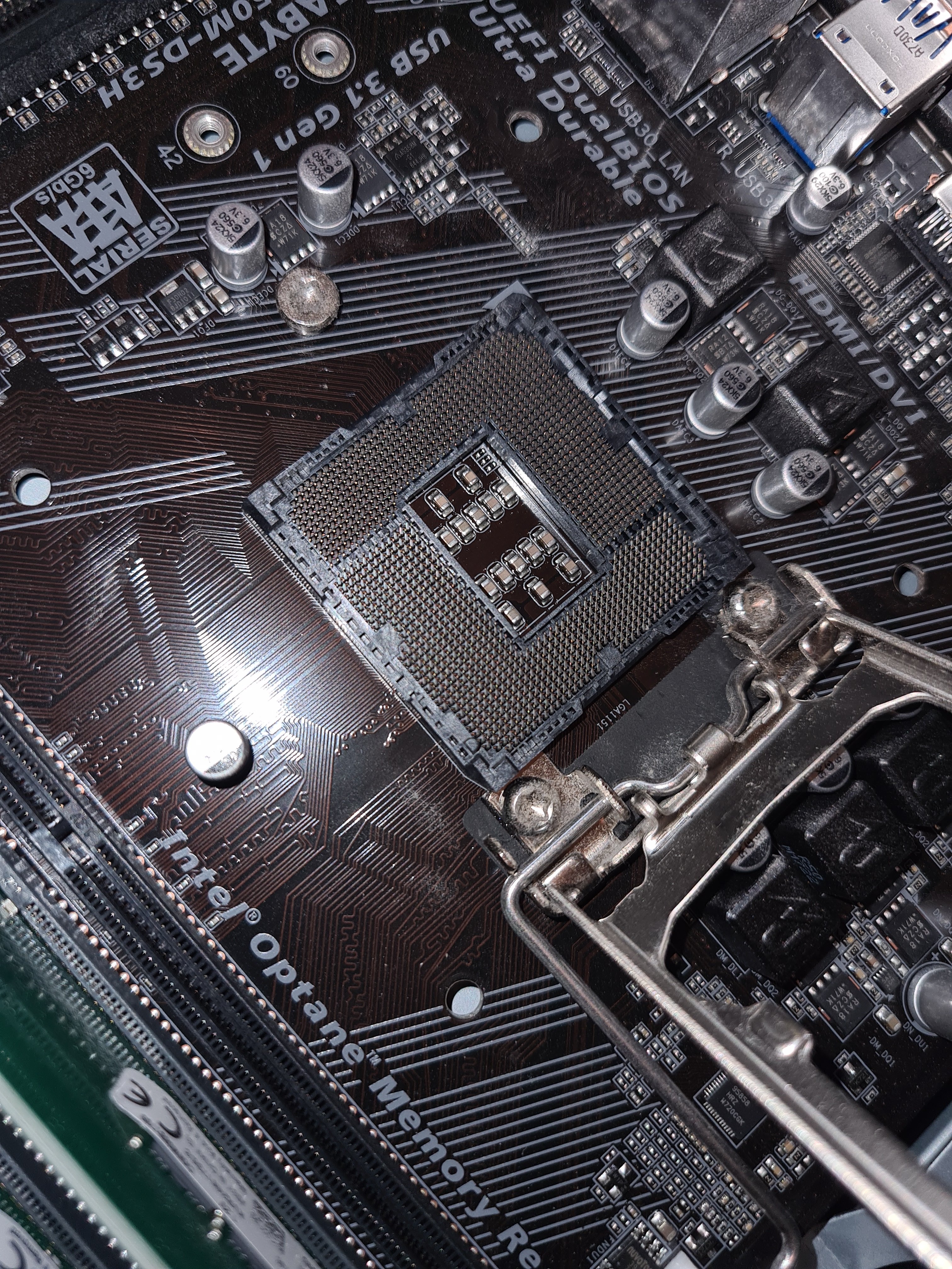

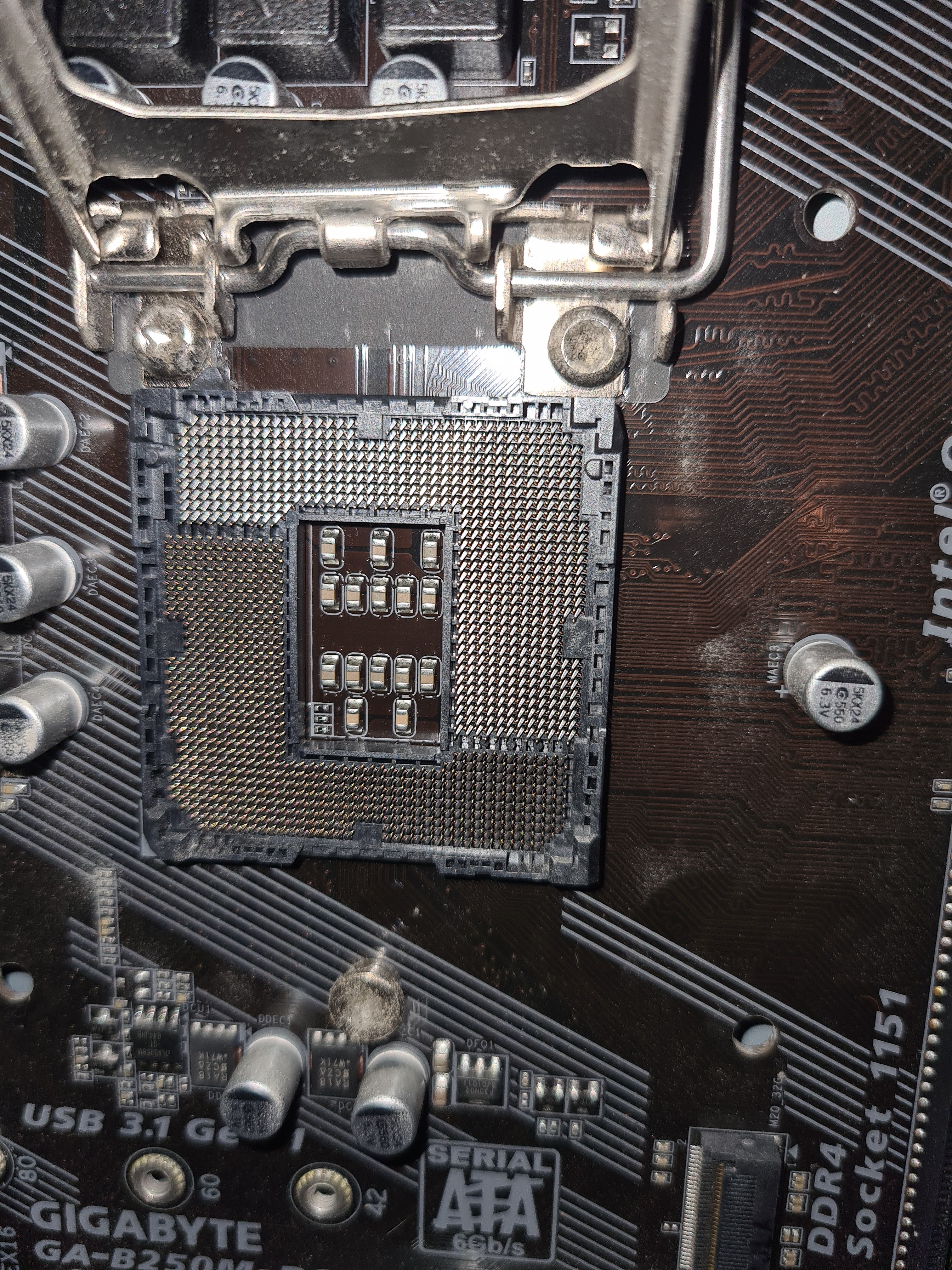

Ähm, kann es sein, dass du dich oben beim Mainboard verschrieben hast? Auf dem ersten Bild ist der Schriftzug Gigabyte erkennbar, vermutlich handelt es sich eher um dieses Board?
Gigabyte B250M-DS3H
Sehr ausführlich verschrieben dann aber.
Ein ASUS Board ist das dann mal nicht auf dem Bild.

Die Bilder sind tatsächlich die falschen das ist von dem PC der den I7 spenden sollte.

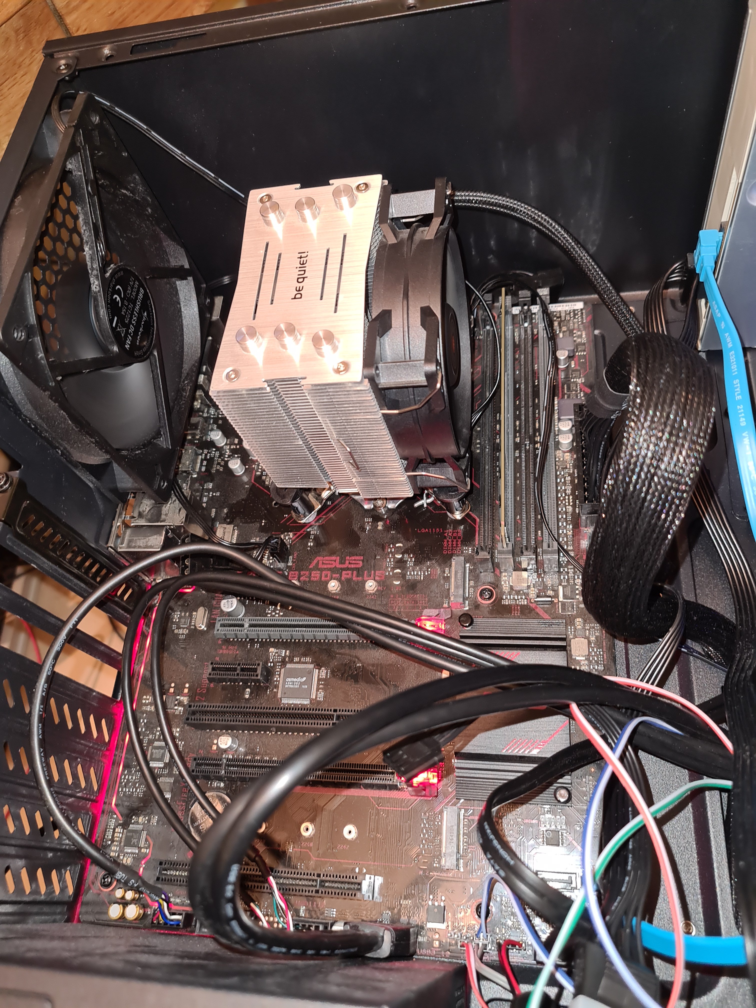

Lass mal nur das eine Modu in "A2" und installiere die den I7.
Wenn alles ok ist, kommt der andere RAM in Slot "B2" dazu, das ist der vierte von links.

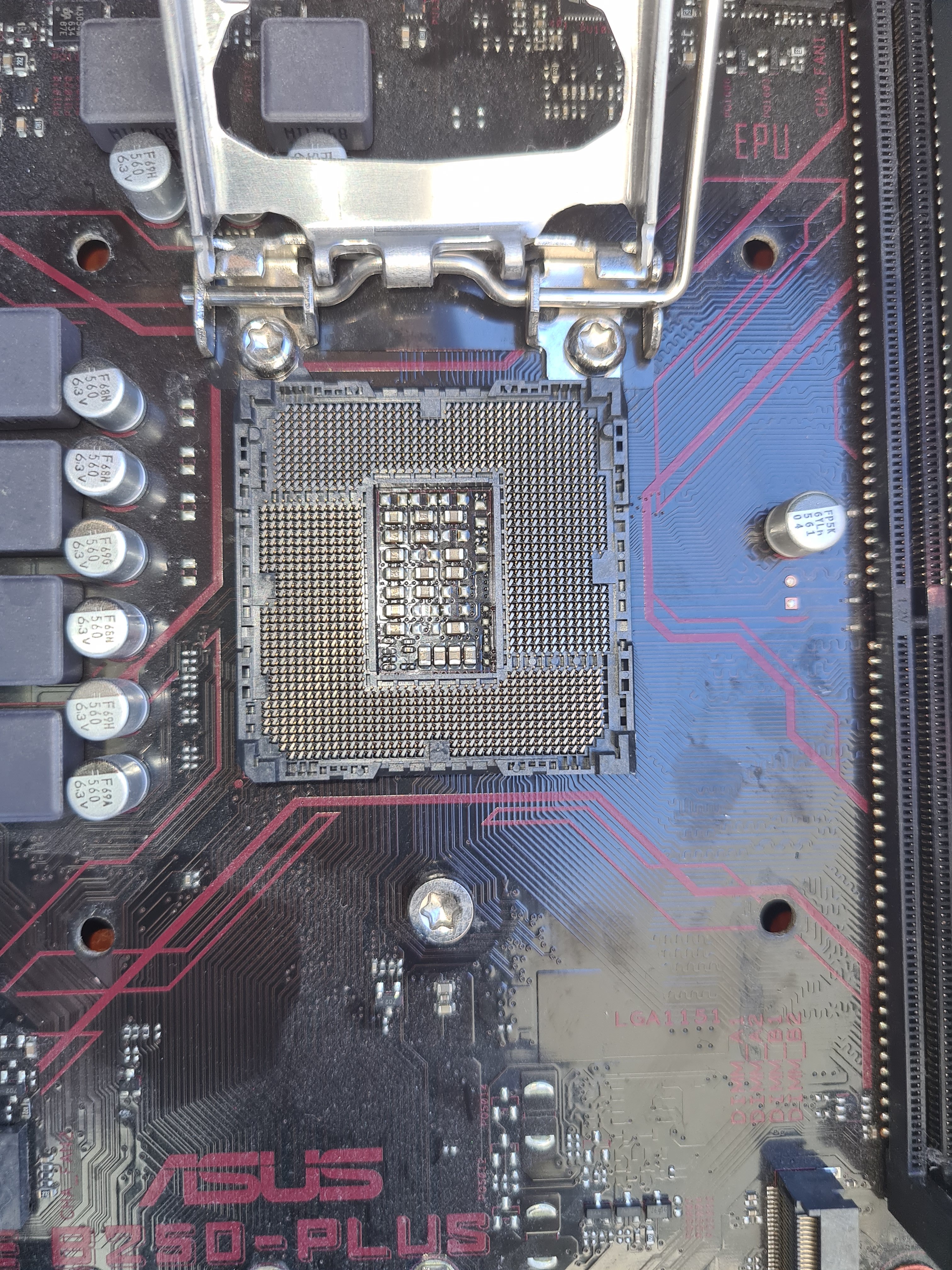

Ich hab jetzt den I7 rein und das gleiche Problem wie mit dem i5. Alles startet nur kein Bild
Wenn icb den RAM riegel rausnehme kommt auch weiterhin das 3mal Piepen vom Lautsprecher. Sobald der RAM drin ist kommt gar kein piepen mehr
