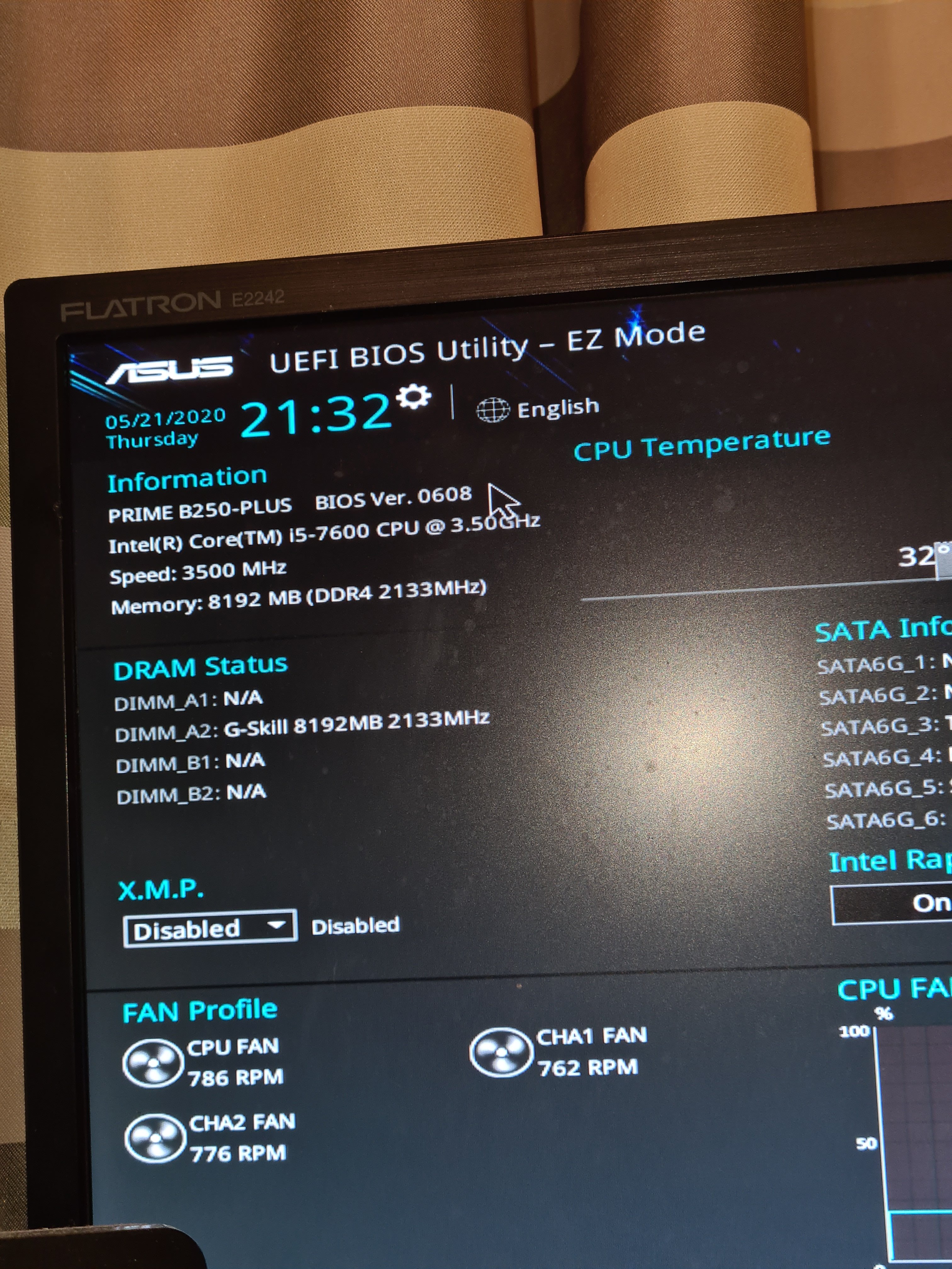

Hab den BIOS jezt resettet und weiterhin nichts. Sollte ich den i5 wieder reintun und das mit dem Update probieren?

Ich nehme an das BIOS ist nicht aktuell oder liegt das an dem resetten? Auf der Asus Seite gibt es jetzt 2 mögliche Downloads. Die Version 1205 und Intel me 11.8.55.3510 soll ich beides installieren oder nur eines davon?

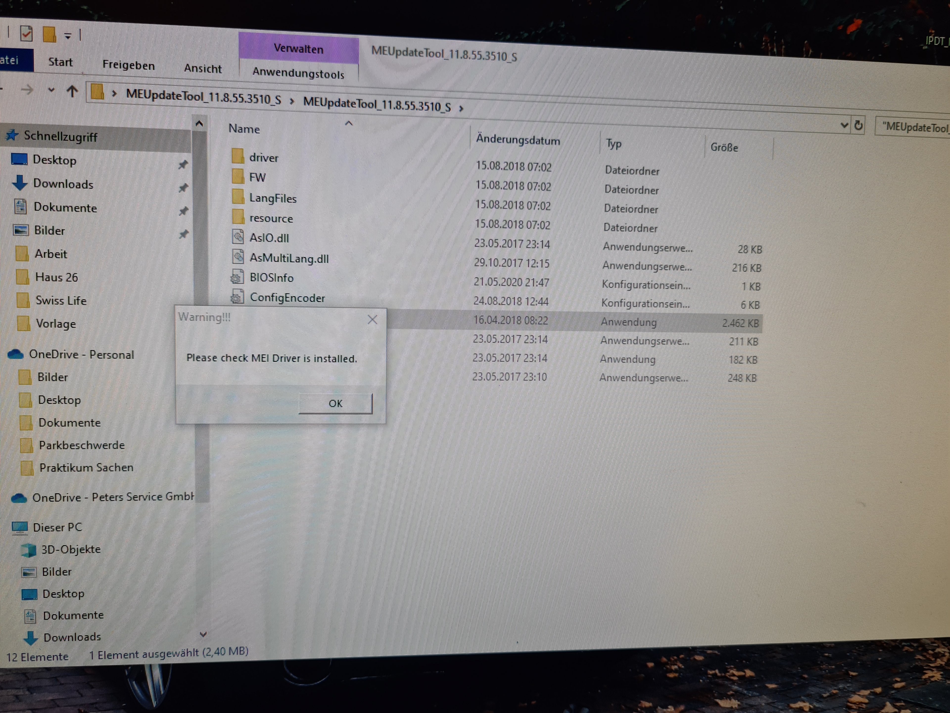

Wenn ich das mit dem Tool versuche kommt diese Meldung. Ich kann mir aber nicht vorstellen dass dort eine aktuelle Version installiert ist.

Dann musst do wohl zuerst noch den Treiber für die Intel ME aktualisieren,
der wird wohl nötig sein fürs Update der Firmware auf diesem Wege.
Da ist doch auch ein Ordner "Treiber" enthalten, schau da mal rein.
Und unter Treiber-Downloads, unter Chipsatz gibts auch an erster Stelle einen
Treiber für die Intel ME, der aber wohl erst nach dem Firmware Update funktioniert.
Musste du mal sehen jetzt.
Ja das hat geklappt nachdem ich den Chipset aktualisiert habe. Bzw den Treiber. Das heißt als nächstes ist jetzt das BIOS dran?
