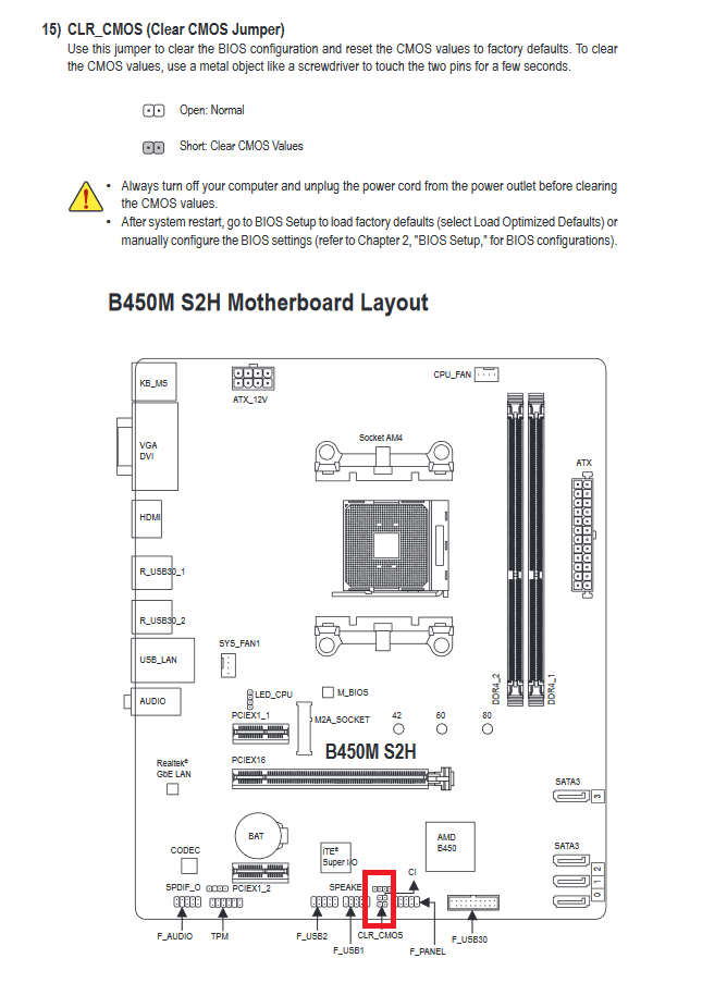

Mach mal ein Bios RESET ! Sprich CLEAR CMOS auf dem Board , es kann sein das das Board es nicht rafft das jetzt eine Grafikkarte verbaut ist.
