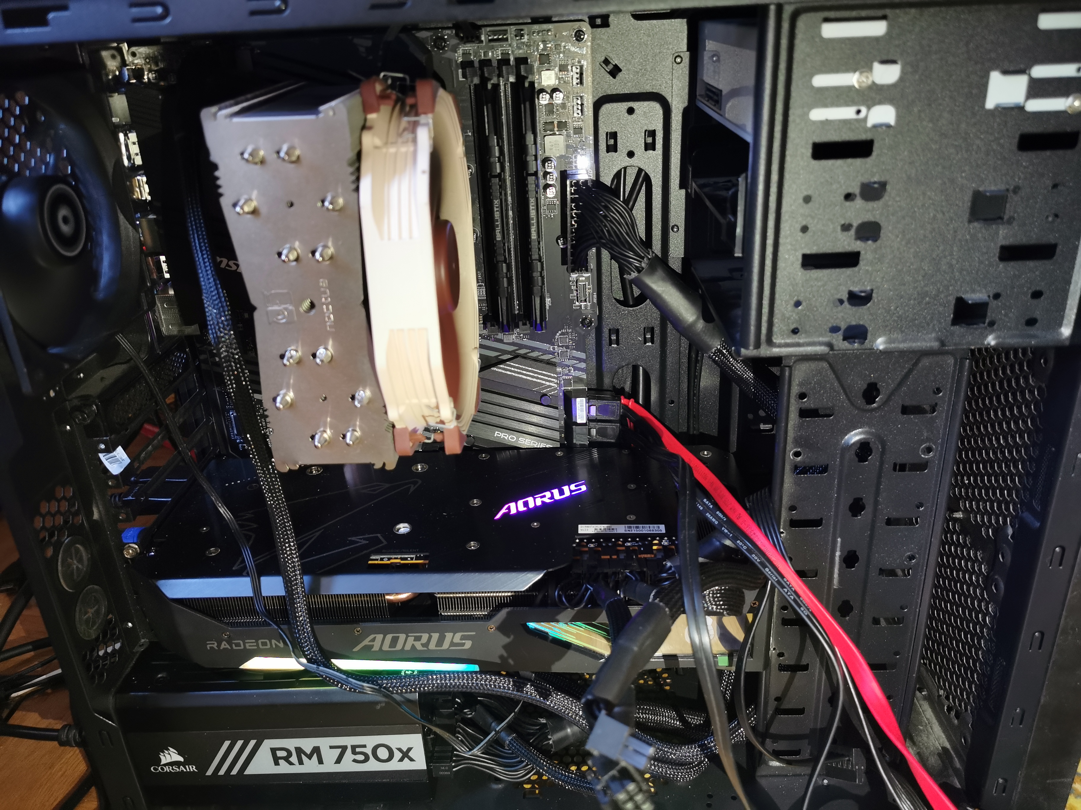

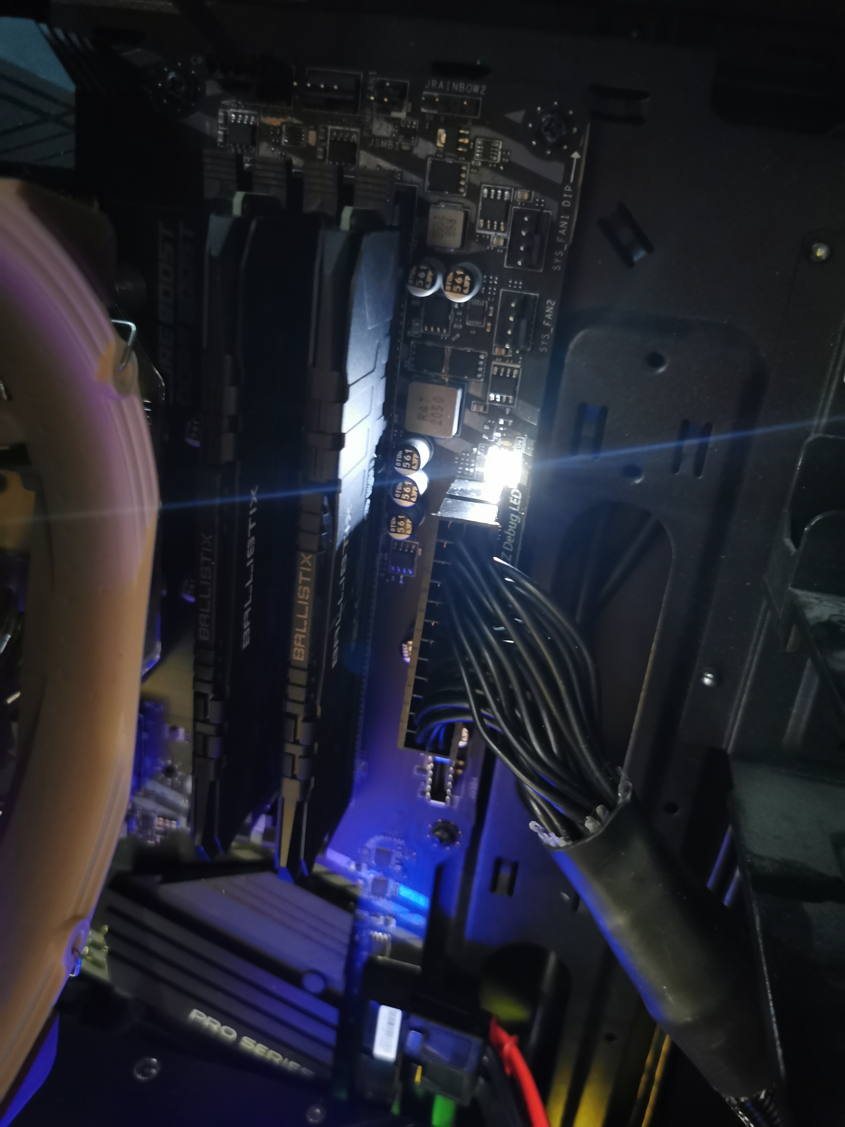

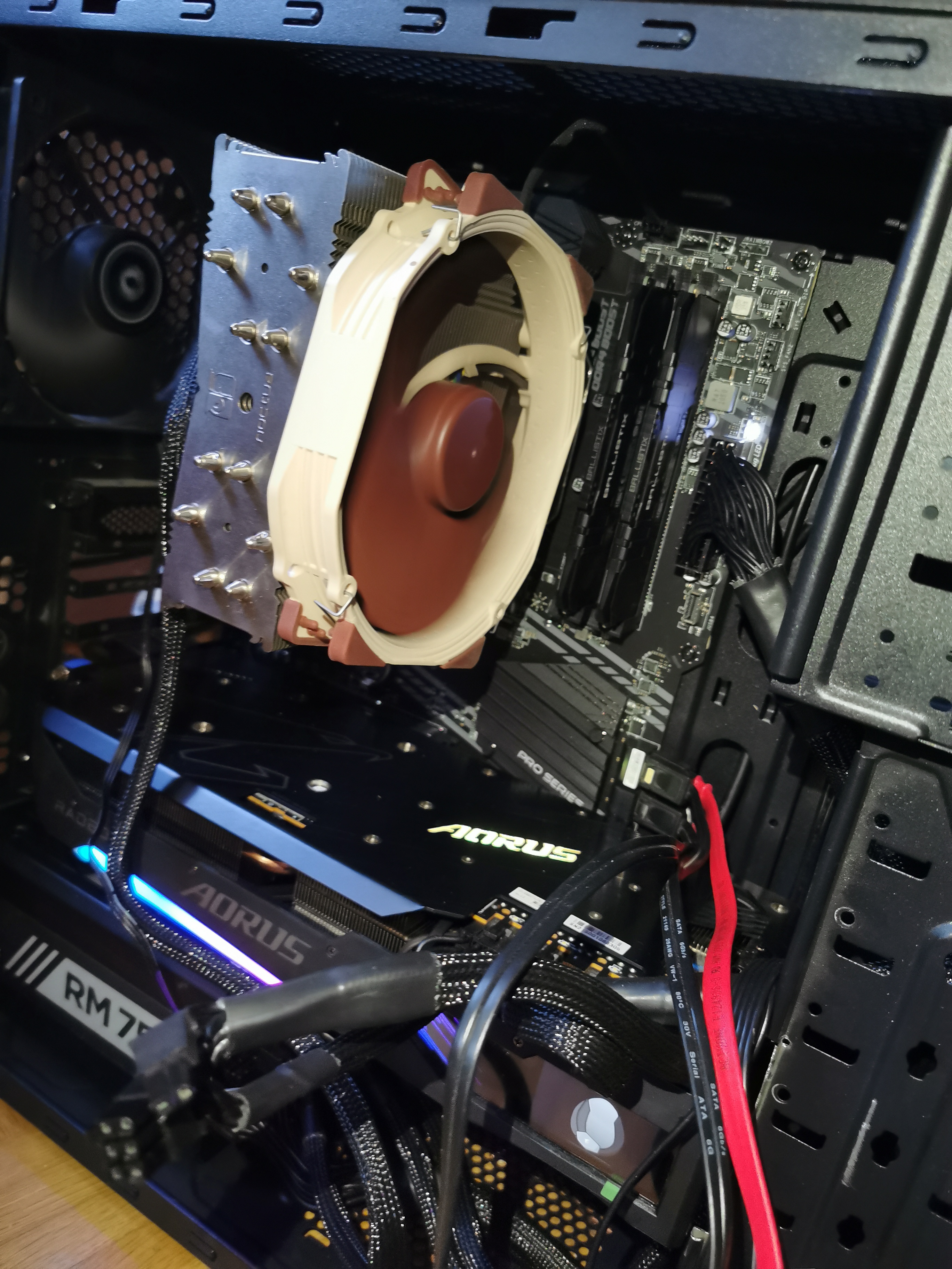

PC bootet nachdem Einbau der graka nicht mehr. Komme auch nicht ins BIOS. Hab zwei monitore bei beiden kommt "kein Signal" egal ob Display Port oder hdmi
Habe zuerst die graka aus und wieder eingebaut. Anschließend noch die Festplatten sata Kabel getauscht. Nächster step wäre meine alte 1080 ti wieder zu verbauen. Habe ich aber noch nicht

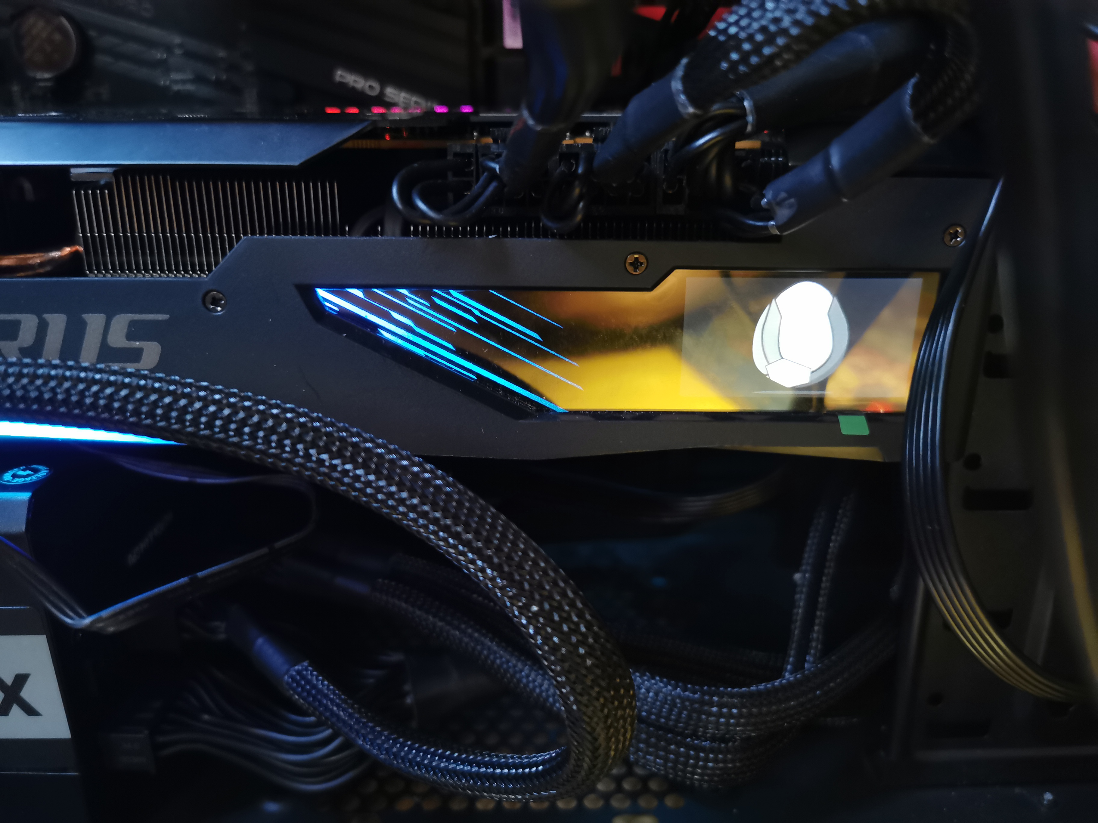

Ist auf dem Bild nicht eindeutig zu erkennen, aber ist die Karte mit einem Y-Kabel angeschlossen oder mit 2 separaten?
Zwei separate Kabel von Netzteil zur Karte, kein einzelnes "Y" Kabel?

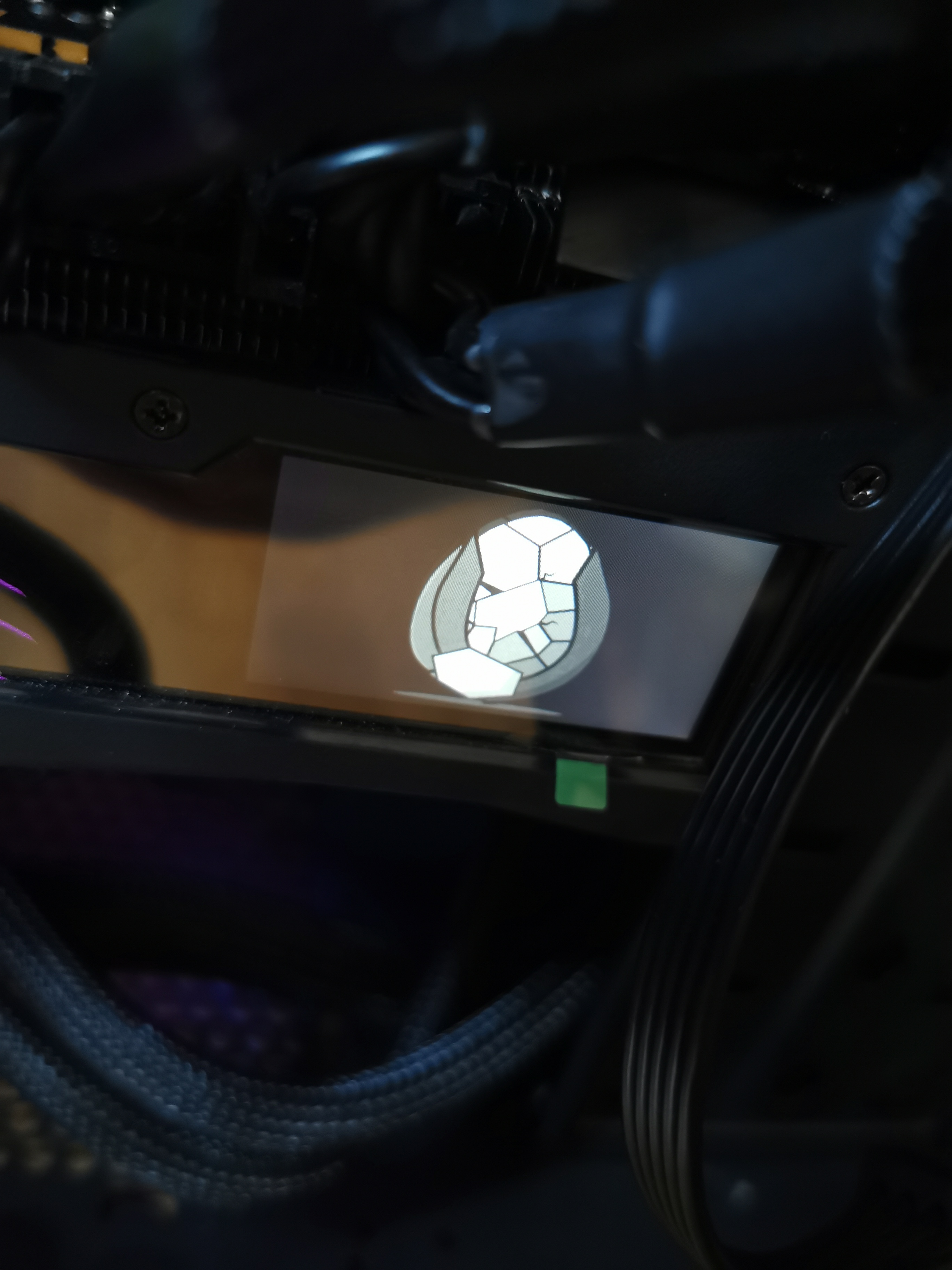

Und leuchtet da auch zufällig die GPU LED oder ist das geheim?
warum steckt die graka im unteren x16-slot? steckt ne M.2 im unteren M.2-slot?
der 24pin-stecker scheint nicht ganz drinzustecken.

warum hängt der lüfter schräg auf dem kühler?
ein bis zwei einsaugende lüfter vorne und ein ausblasender oben hinten wären sehr zu empfehlen.
@Captain Mumpitz: zwei kabel, drei stecker.

Auf dem zweiten Bild sieht es so aus, als wenn der letzte PCIe-Stromanschluss in der Karte nicht richtig reingesteckt ist.
Jup ich bin ein Idiot, danke an alle. Stromkabel waren falsch platziert und das letzte war tatsächlich (2x) nicht richtig drin :rolleyes:

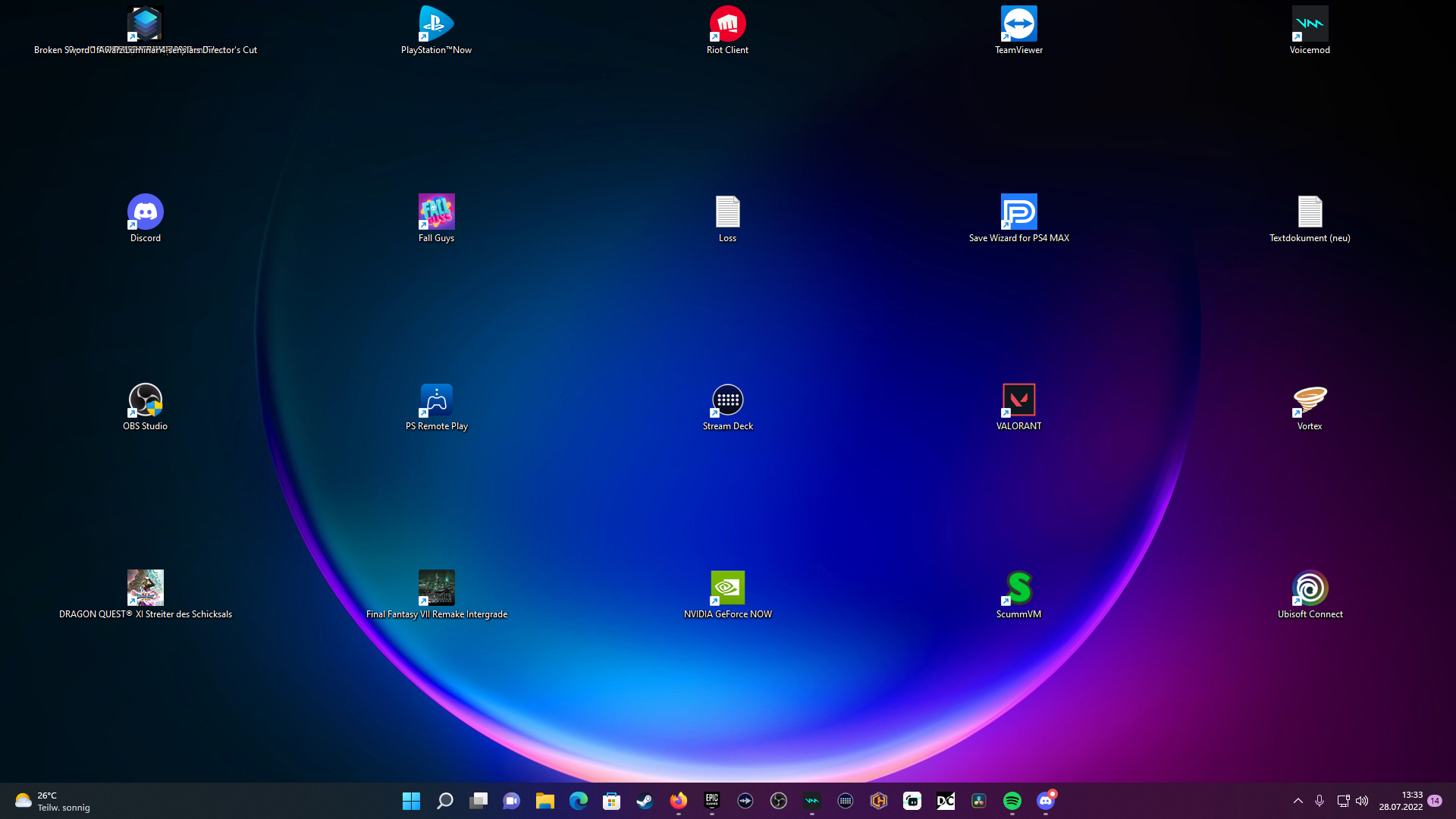

Eine Frage hätte ich dann aber doch noch.
Wieso ist die Desktop Anordnung auf einmal fehlerhaft?
Sie wird seitlich angezeigt und dann nicht mal vollständig, selbst wenn ich auf "kleine Symbole gehe" fehlen Haufen Symbole.
Bei "Mittel" sieht es dann aus wie auf dem Bild, dass links oben alles ineinander ist
Treiber sind aktuell
