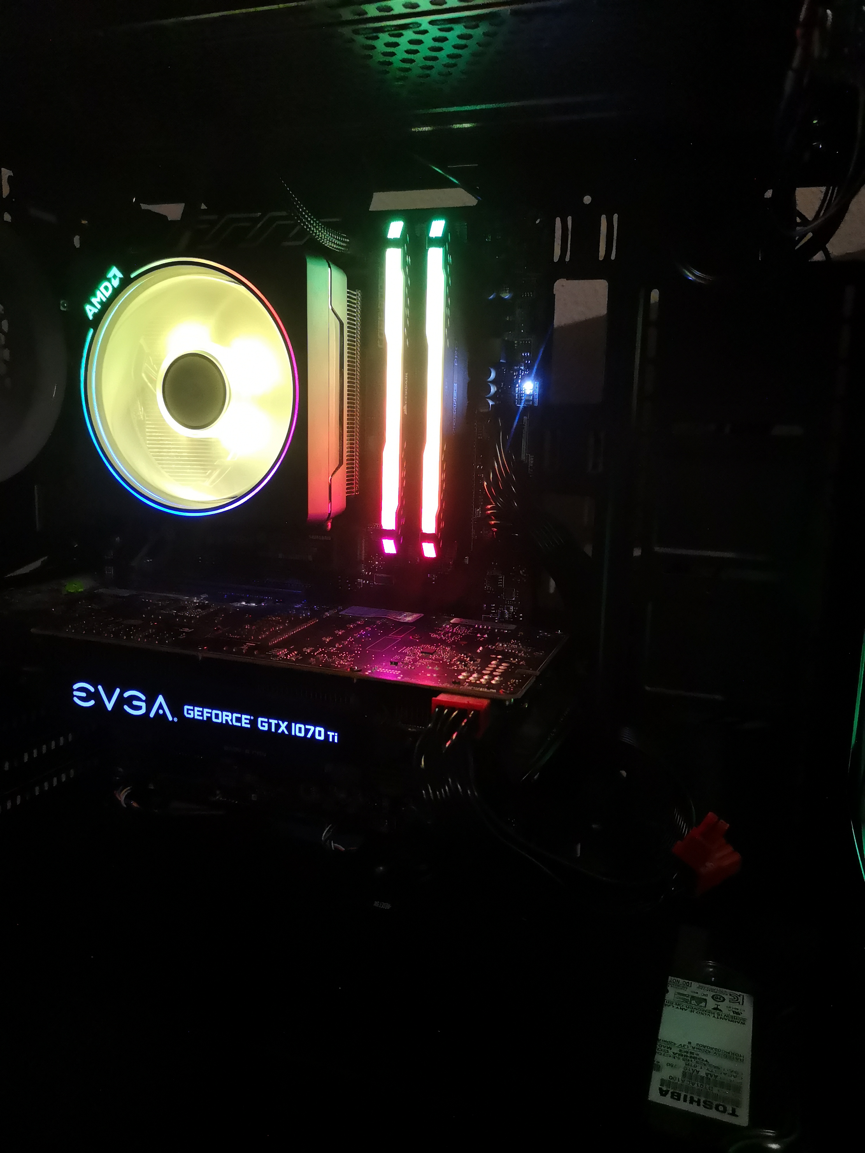

Hallo ich habe gerade eben mein PC Gehäuse ausgetauscht jedoch bekomme ich jetzt kein Bild mehr und kein USB Gerät ist an obwohl der PC läuft.

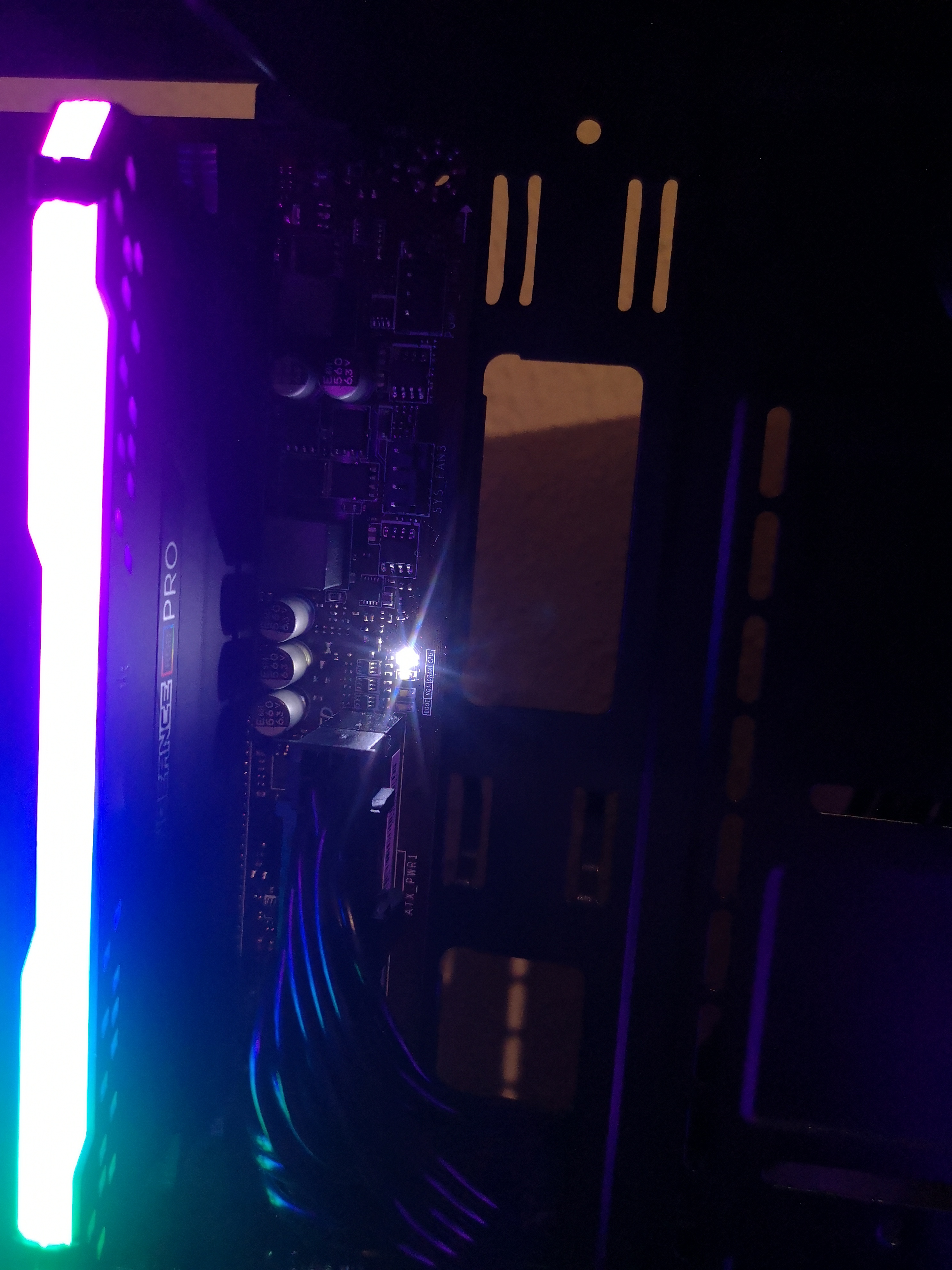

Später habe ich dann gemerkt das die CPU Lampe leuchtet am PC.... Ich habe schon alles Stecker nachgeguckt und richtig angeschlossen, nun bin ich ratlos
Mein setup :
MSI b450m pro-vdh
Ryzen 7 2700x
EVGA GeForce GTX 1070ti SC
Meine Frage ist nun gibt's es irgend eine andere Möglichkeit den Fehler zu beheben oder zu schauen ob die CPU kaputt ist? (habe sie beim Gehäuse Tausch nicht vom Mainboard getrennt.... Lief davor einwandfrei)

läuft das System wenn du Motherboard und alles wieder ausbaust?
(Ich habe mir dafür einen Lego Benchtable gebaut ;))
Moin, ich würde mal ganz in Ruhe den CPU-Kühler abmontieren, die CPU selbst auch aus dem Sockel nehmen, mir die Beinchen genau ansehen, alles ebenso in Ruhe wieder zusammensetzen, mit neuer Wärmeleitpaste und alles gesäubert vorher selbstverständlich. Die CPU LED leuchtet ja nur, wenn irgendwas mit eben der CPU nicht stimmt oder was sagt das Handbuch dazu?
Die 8Pin CPU Stromversorgung oben ist auch definitiv fest?
