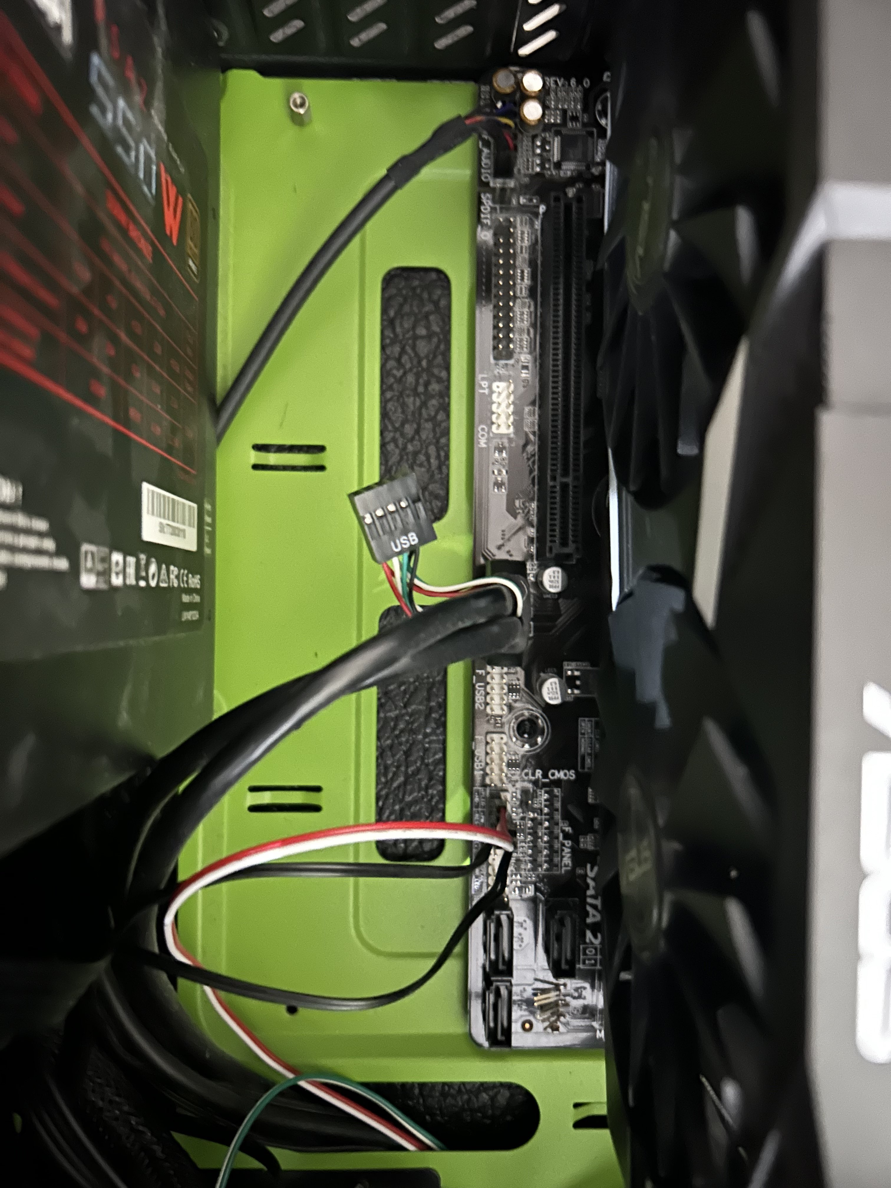

Hallo ich stehe vor einem Problem, das mich nach dem Austausch meines Netzteils beunruhigt. Obwohl ich zu 99% sicher bin, dass alle Kabel korrekt angeschlossen sind, bekomme ich kein Bild mehr auf meinem Monitor angezeigt.
Hier sind meine Hardware-Komponenten:
  • Prozessor: AMD Ryzen FX 6300 Six Core
  • Grafikkarte: AMD RX 580
  • Netzteil: 550 Watt
  • Mainboard: Gigabyte AM3
  • 8 GB DDR3 RAM
  • HDD
Vor dem Netzteiltausch funktionierte alles einwandfrei, daher schließe ich defekte Hardware weitestgehend aus. Die Verbindungen zwischen Mainboard, Grafikkarte und Netzteil wurden bereits überprüft, und ich habe sicherheitsshalber mehrfach kontrolliert, ob die Kabel korrekt eingesteckt sind.
Trotz dieser Bemühungen erhalte ich jedoch kein Bildsignal. Habt ihr möglicherweise Vorschläge, woran das Problem liegen könnte? Gibt es BIOS-Einstellungen, die nach einem Netzteiltausch möglicherweise angepasst werden müssen? Oder gibt es weitere Faktoren, die ich übersehen habe?
Ich wäre sehr dankbar für jede Hilfe oder Anregung, die ihr mir geben könnt. Falls zusätzliche Informationen benötigt werden, stehe ich gerne zur Verfügung.
Vielen Dank im Voraus!

Bilder vom Aufbau wären
Bitte mal Bilder machen vielleicht übersiehst du was.

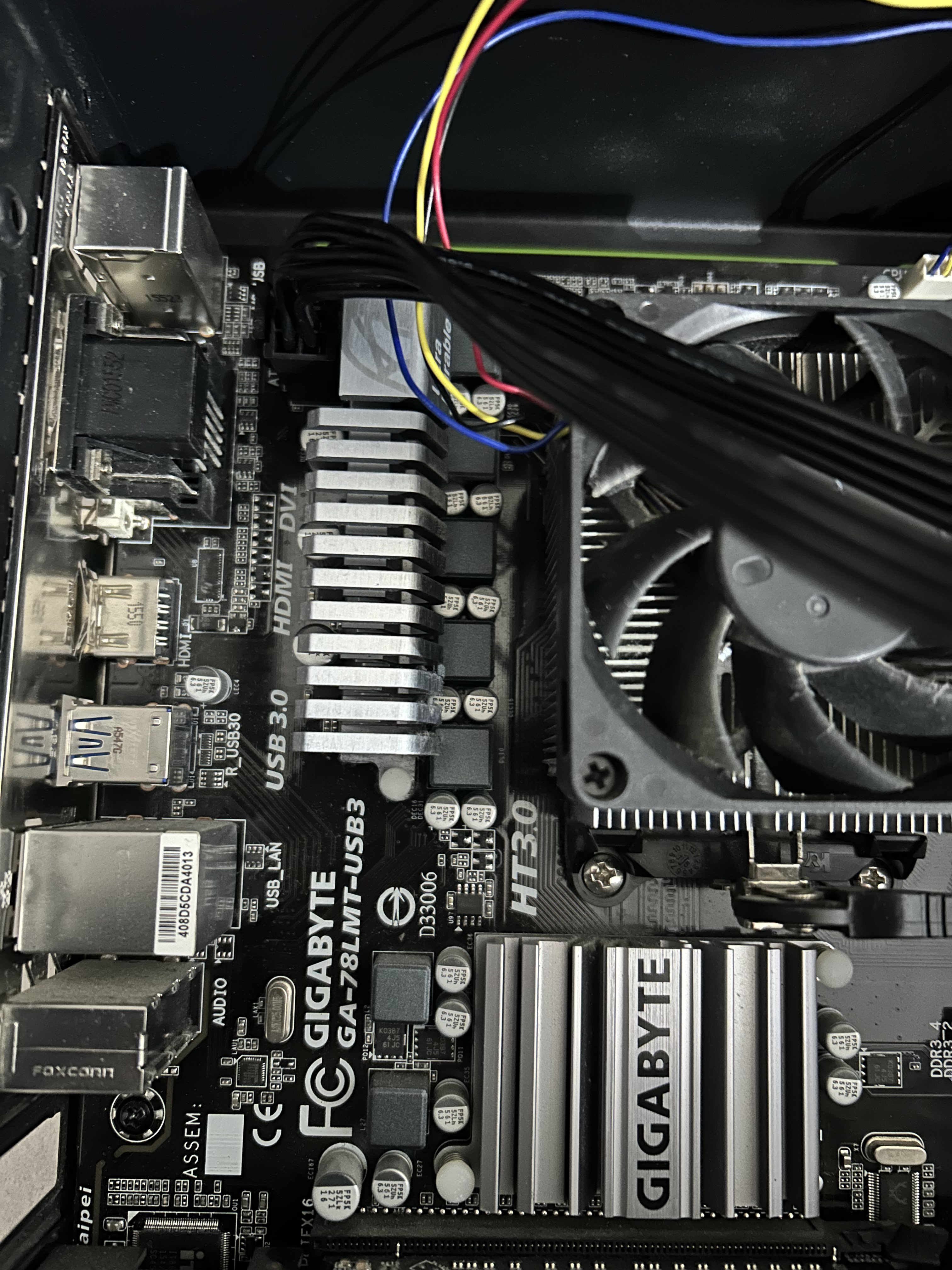

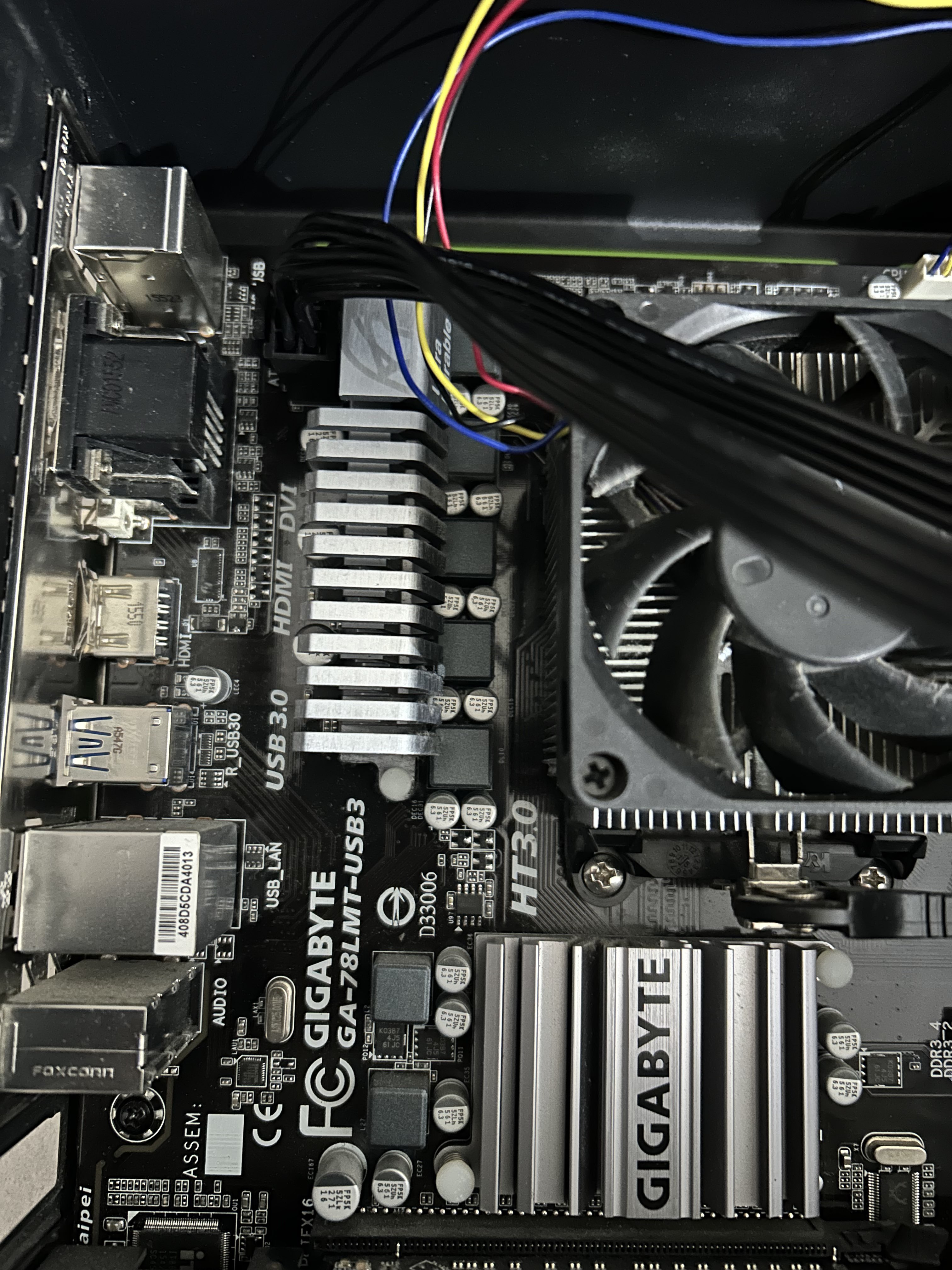

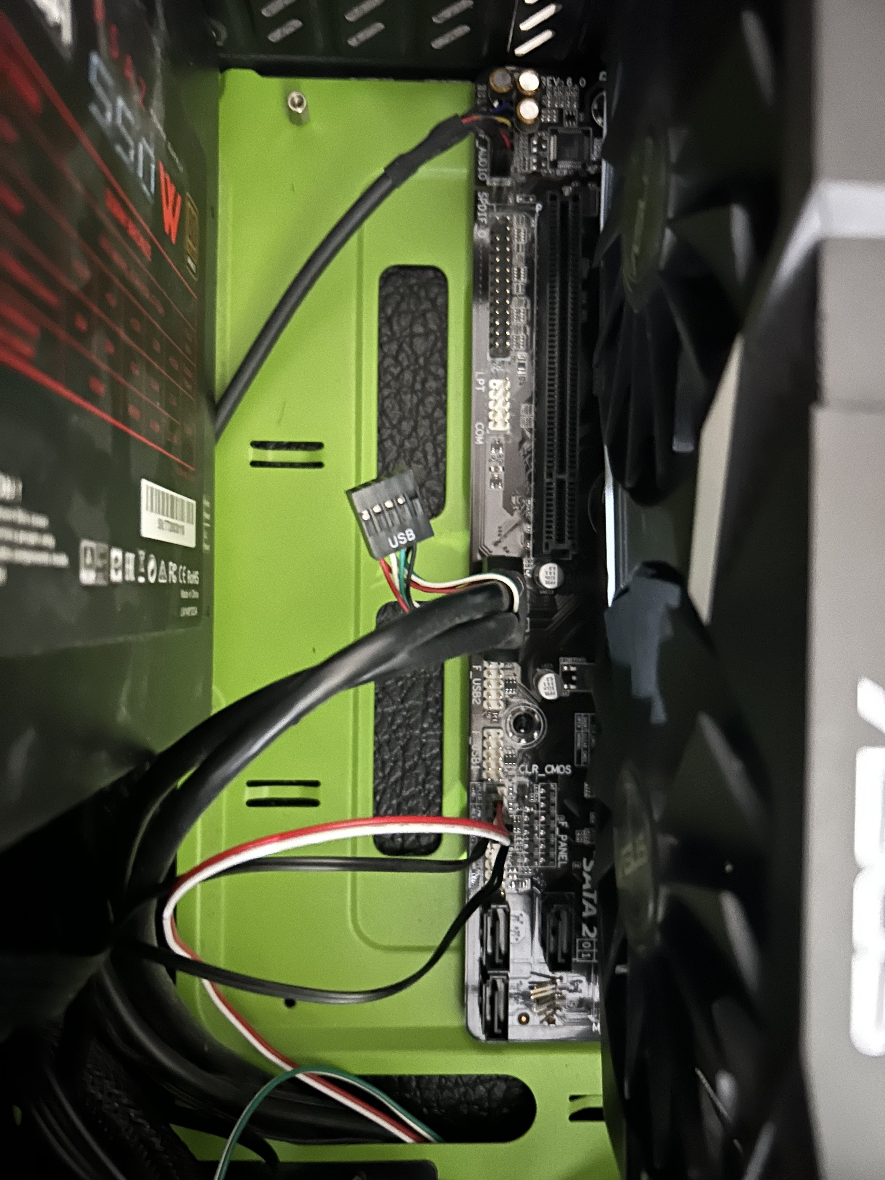

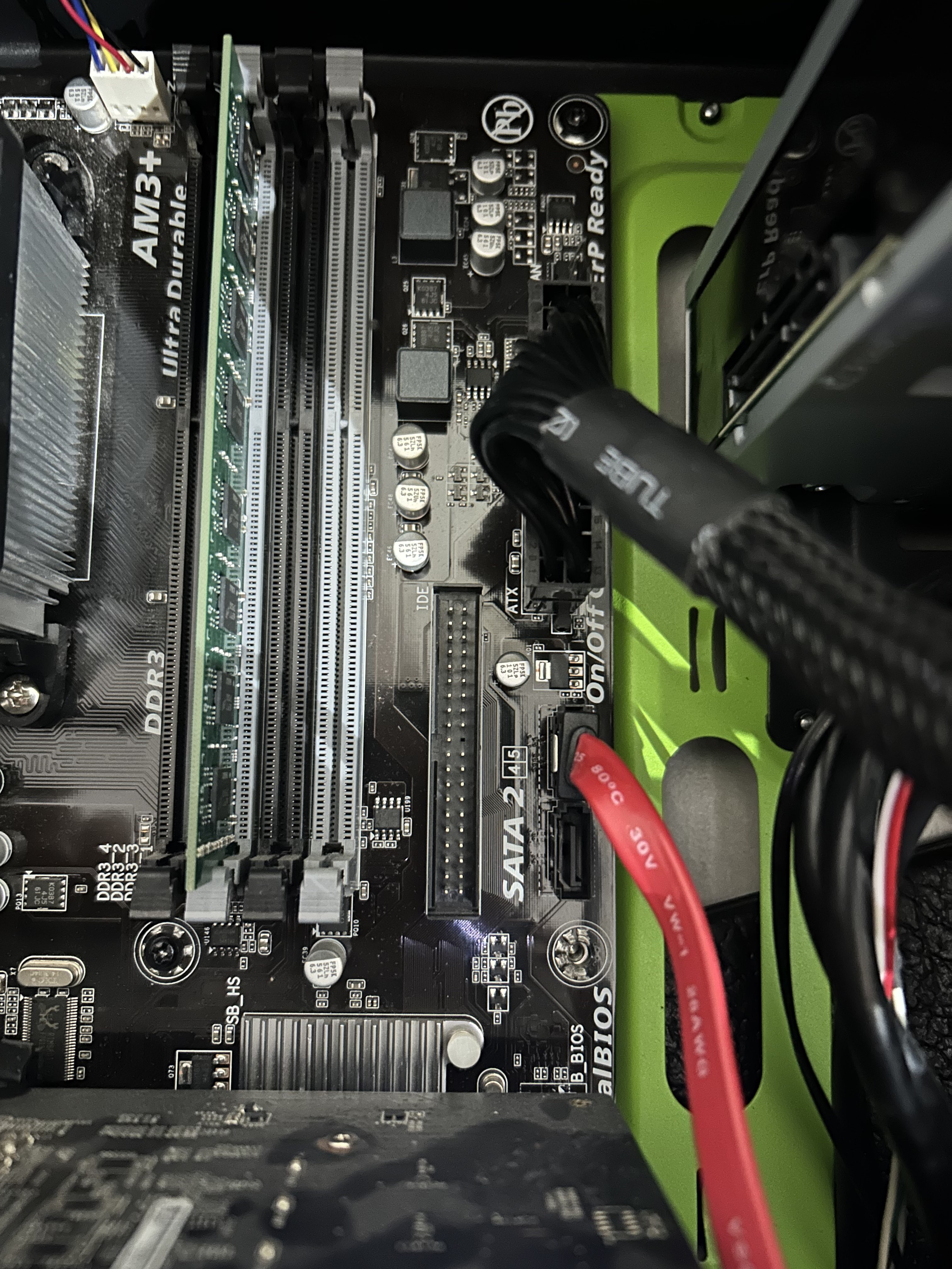

Ich habe im Grunde alle Kabel so belassen, wie sie waren, und nur die Kabel des alten Netzteils entfernt.
Inklusive des 8-Pin (PCIe)?

im Mainboard steckt auch der EPS Stecker vom Netzteil, kein PCIE?

er Grafikkarte ist drauf
Hanna.B schrieb:
Der 8-pin Stecker an der Grafikkarte ist drauf? Kann das leider so nicht erkennen.
Ja
Sind beide nicht miteinander Kompatibel. Selbst mit Gewalt geht da nichts. Ich kann mich natürlich diesbezüglich irren.
Wenn ich das alte Netzteil wieder anschließe, sollte es funktionieren, da ich keinen Defekt damit hatte. Das 550-Watt-Netzteil von AZZA funktionierte auch noch vor ein paar Tagen. Alle Lüfter laufen ebenfalls. Ich vermute, dass möglicherweise etwas nicht richtig angesteckt ist.
Gruß Fred.
Wenn du denn 24pin Stecker meinst der für das Mainboard ist dann steckt dieser richtig da bin ich mir ziemlich sicher
